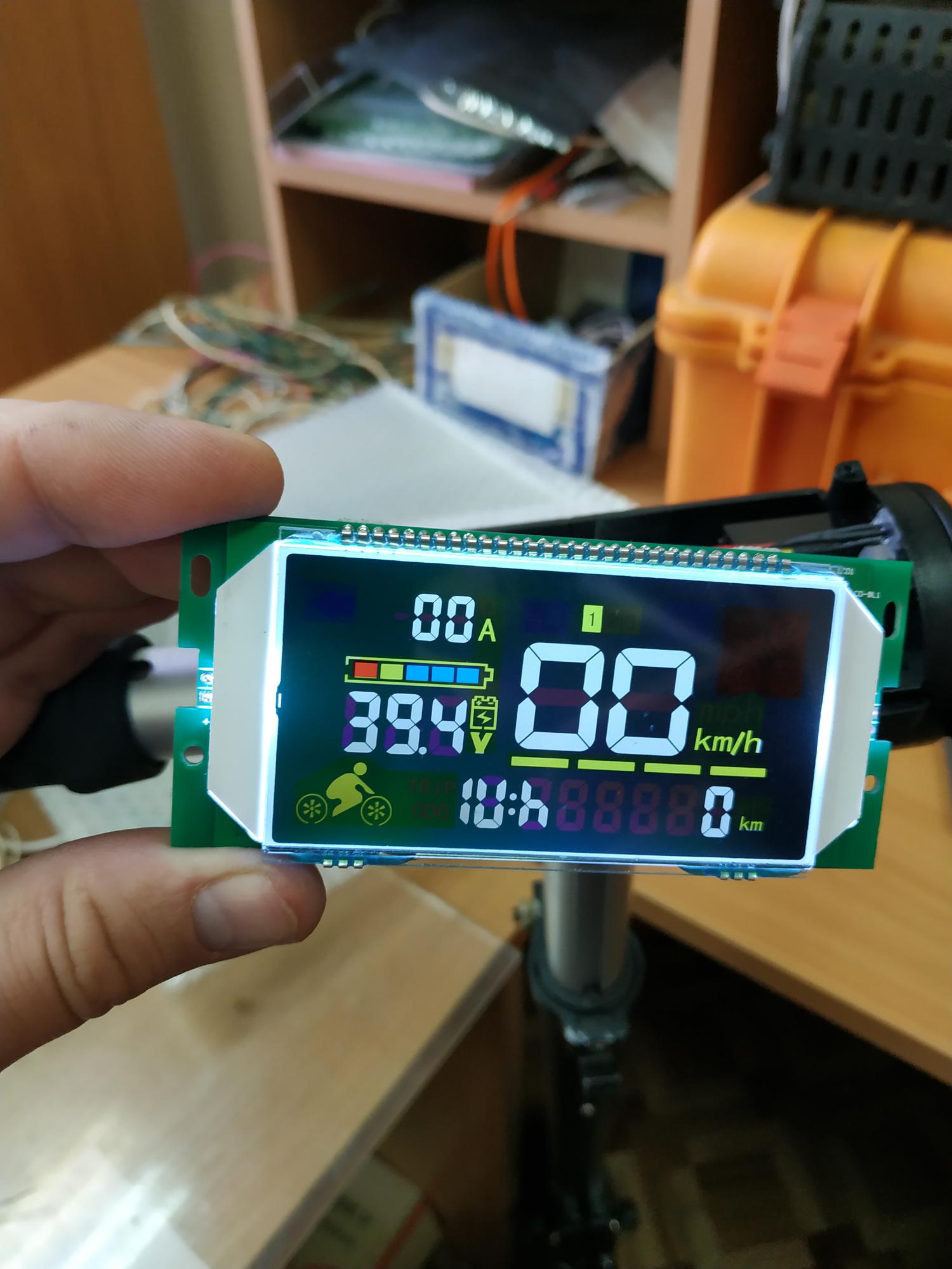

наконец появилось время для экспериментов.Прошивка дисплея от куги 2 старая которая перед универсальным протоколом была.Вобщем откоректировал делитель в сервисном меню, подавал напряжение от 27 до 45 вольт - блоки не сгорели но и не отключили ничего, получается контроллер сам ничего не отключает , вся надежда на плату в блоке акумуляторов .Больше 45 вольт пока побоялся подавать так как не контролирую напряжение с делителя на мк.В реальных условиях конечно оно будет больше , когда плата защиты аккумулятора отключвит батарею.
Вопрос еше как сэмитировать работу курков , на плпте датчики газа и тормоза как их заставить работать без самоката.
Разброс напряжения доходит до 0.2 вольта , Но при напряжении от 35 до 42 вольта показывает корректно

подал максимальное напряжение какое  есть итоги замеров
входное напряжение 33.5 на 3 ноге мк 2.470
35.2-2.6 вольта
40 =2.041
45-  3.316
46.98 - 3.455
дальше не хватило блока питания но можно расчитать думаю
вместо датчиков холла на курках поставил резисторы все работает

перепрошил на самую последнюю прошивку из шапки теперь на дисплее err
Toxrq
Цитата: vspishkin от 05 Март 2020 в 20:55дисплее err
Контроллер МК подключен к контроллеру дисплея? Без контроллера МК не работает :(
vspishkin
#260
Цитата: Toxrq от 05 Март 2020 в 21:02Без контроллера МК не работает
это я понимаю Единственное у меня мосфеты еще не запаяны
Короче у меня желтая плата перепробывал все прошивки выложенные ранее версия 1.4 самая последняя в шапке пишет err
другие версии 1.4 включают экран но не работают и половина информации нет на экране
Откатился на версию 1.3 файл этот  S2_v1.3_190921 заработало все как и прежде , влад хелп   :bw:

Допилил коды ошибок. Если будет "Err 8" или "Err 1", кидайте сюда данные TX и RX с таймингами. У меня все пашет  :bn:

Привет всем! Сегодня перепаял stm8 и прошил. И... работает!!!
Пара замечаний для Уважаемого vlad2015:
1. Измерение напруги лучше усреднить. Например 100 выборок и выводить раз в 200ms. А то иногда из-за колебаний не видно значение младшего разряда.
2. Если нет обмена, в оригинальной прошивке, загорается левый крайний значёк. А здесь "Err 1"
3. А к какой ноге датчик температуры колхозить?

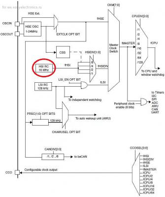

4. Хотелось бы в настройках иметь подстройку значения RC генератора.
А так просто супер! Спасибо автору!!!!!!

vlad-2015
Цитата: Argon1024 от 11 Март 2020 в 09:591. Измерение напруги лучше усреднить. Например 100 выборок и выводить раз в 200ms. А то иногда из-за колебаний не видно значение младшего разряда.
Обновление каждые 100ms. Привязано к времени отправки пакетов, т.к. с тамерами дефицит.
Цитата: Argon1024 от 11 Март 2020 в 09:592. Если нет обмена, в оригинальной прошивке, загорается левый крайний значёк. А здесь "Err 1"
В стоковой прошивке протокол фиксированный. В данной прошивке, пока неизвестен протокол, загрузка до конца не происходит.
Цитата: Argon1024 от 11 Март 2020 в 09:593. А к какой ноге датчик температуры колхозить?
Датчик подключать на ADC_0, обвязку распаивать под датчик. Шкала значений от TC1047. Схема в шапке.
Температура рассчитывается по формуле t=ADC0/2.048-50. Если есть предложения по улучшению рассчета, могу применить.
Цитата: Argon1024 от 11 Март 2020 в 09:594. Хотелось бы в настройках иметь подстройку значения RC генератора.
В качестве тактирования используется внутренний высокоскоростной RC-генератор 16 МГц (HSI – High Speed Internal).
