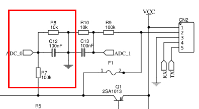

[user]Sonar[/user],  Ясно, спасибо за разъяснения. А эта часть за что отвечает ? она же прямо на плате находится совсем рядом с ногой микроконтроллера.
Sonar
[user]Toxrq[/user], выделенная часть и отвечает за измерение напряжения. А вот для чего нужен фильтр на ADC_1 - не понятно. У меня имеется 4 платы от стокового контроллера дисплея и на 3 из 4 цепь для ADC_1 не распаяна.
Toxrq
[user]Sonar[/user],  Я просто не совсем понял один момент, если делитель находится прямо в сантиметре от ноги STMки, то зачем настраивать в делитель в составе самоката, не важно ведь, что потеряется в проводах до делителя. Но если есть программная подстройка конечно вопрос будет решен подстройкой из меню. Хотя "грубо" можно было бы оценить и привести в порядок делитель, а более "тонко" подстроить из меню, но это так, хотелка не важная, не более.
Sonar
[user]Toxrq[/user], из-за падения напряжения на проводах и падения на переходе коммутирующего транзистора Q1. А падение на транзисторе будет неизбежно, так как транзистор коммутирует батарейное питание и на контроллер МК, который немного, но потребляет. Обратите внимание, что цепь измерения напряжения батареи подключена после транзистора, а не до него. Если подстраивать вольтметр без контроллера МК, то падение напряжения в указанных местах будет меньше и отображаемое напряжение будет завышенное.
Toxrq
Вероятно я не верно описал что имею ввиду.  Подключить ЛБП к разъему CN2 до транзистора, проверил показания на дисплее с показаниями блока питания, поправил делитель, т.е. путь электричества будет такой же, что и от батареи, через провода (правда значительно толще, но по длине сопоставимы, да и потери в проводе можно совсем не считать, там мелочь даже меньше, чем погрешность мультиметра многих пользователей, включая меня) от ЛБП, далее через транзистор попадаем на делитель.
Еще раз повторю, по сути это не важный аспект, абсолютно, не более чем удобная фича могла бы быть. Да и кода там думаю 10-20 строчек максимум.
