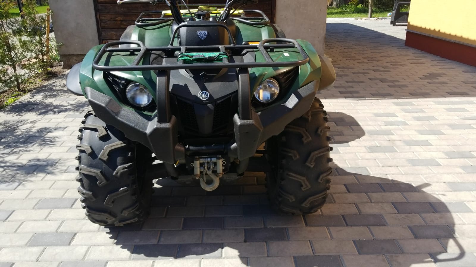

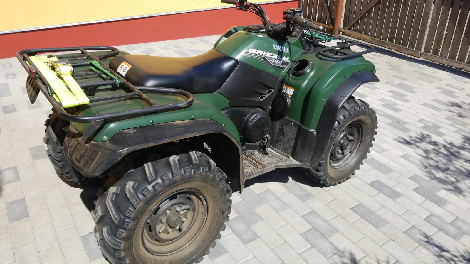

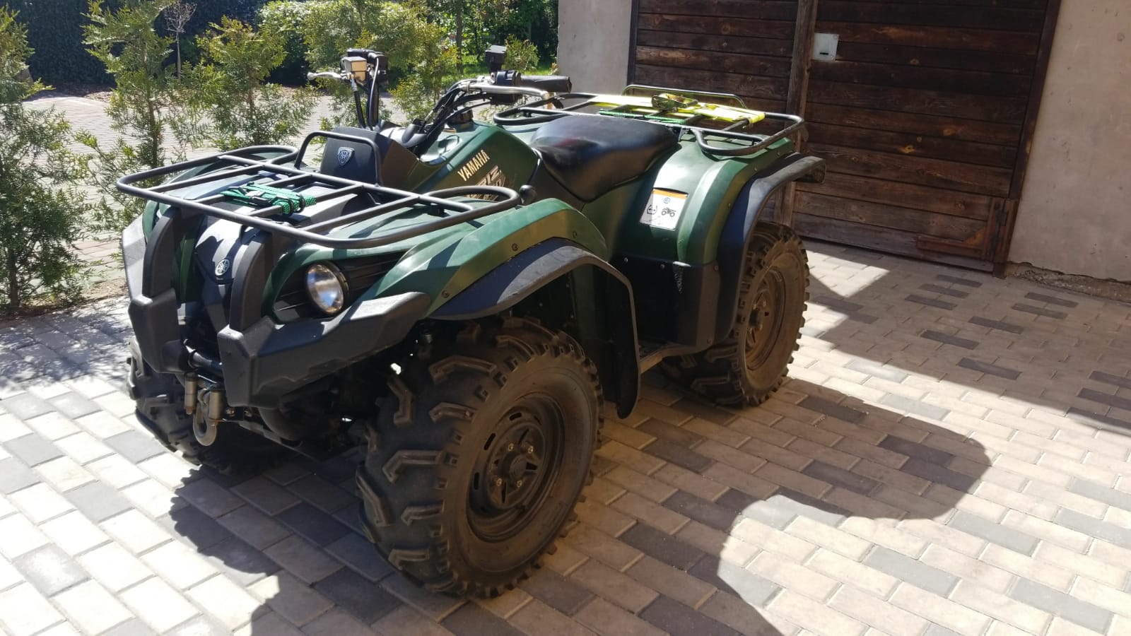

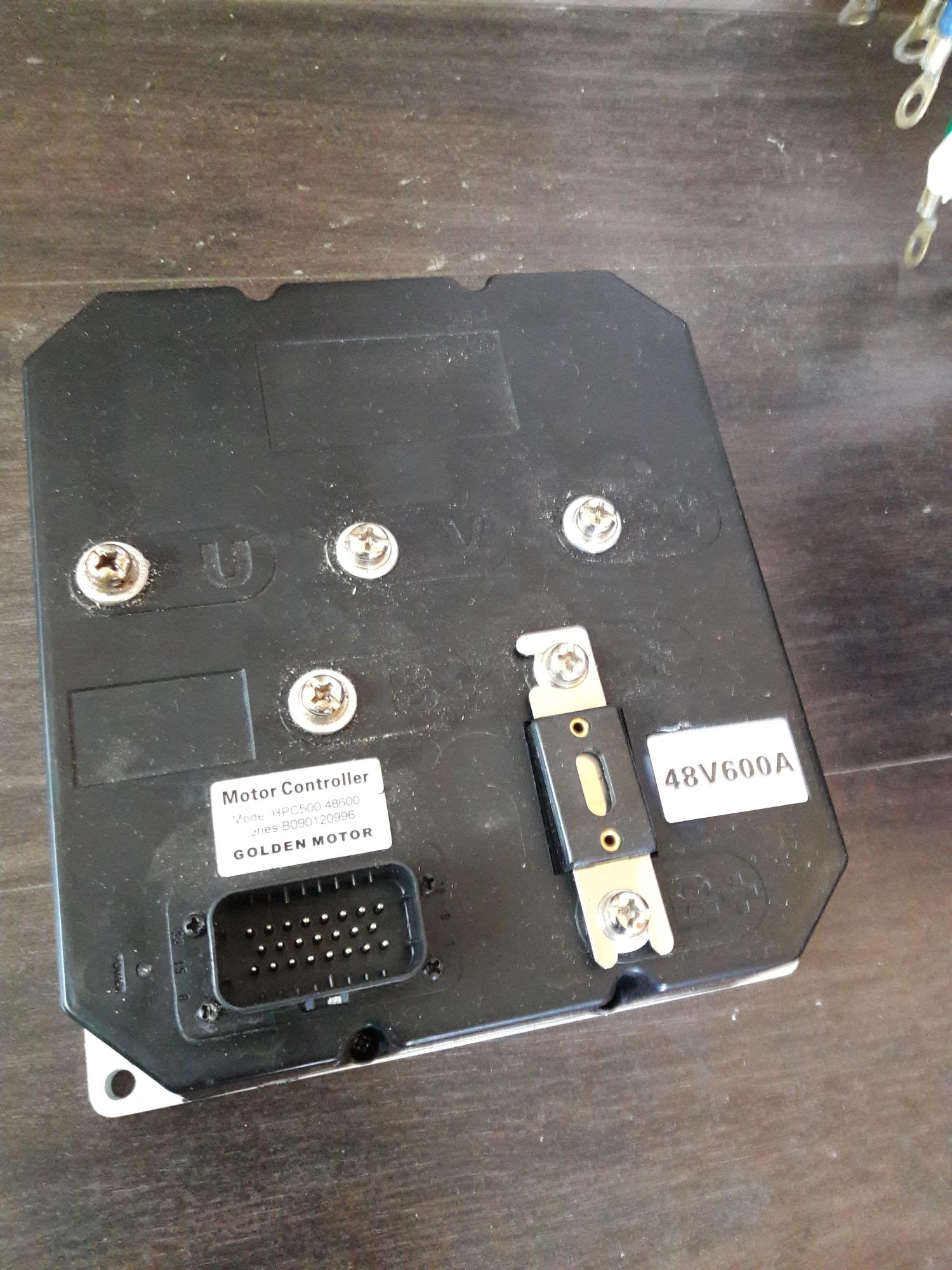

Есть задача перевести квадроцикл на электротягу. Квадр полноприводный Ямаха гризли 450. В близкой доступности есть разные голденмоторы.
Вольтаж думаю 48
Всё собирать и устанавливать буду сам. Акум в том числе. Есть сварка контактная и паяльник , акум думаю из 18650 на холдерах с усиками из ленты и припаять их к медным шинкам потом..
Мотор хотелось бы 10 киловатт .. Но он в работе сколько ампер потребляет ? Контроллер для него 500 амперный.. Для 5 киловаттного 300 амперный..
Уже заказал детальки для сборки акума. Холдеры. Бмску смарт на 300ампер . На самсунгах инр 30 q буду собирать..
Вопрос по сборке - сколько их поставить штук что бы они не грелись ? Для 5 киловаттника 20p 14s достаточно ? А для 10 киловаттника надо почти в 2 раза больше ?

продавец посоветовал больший вольтаж акума.. более мощный контроллер.. я узнал что такое фазовый ток )
madeingrey

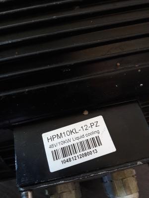

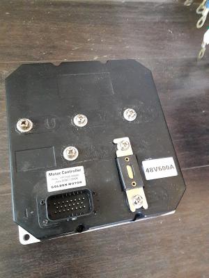

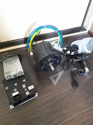

Прикупили мотор, контроллер .. Счас фотки скину.. И вообще процесс постройки и переделки квадра.. Любые советы и знакомства приветствуются.. Надо будет редуктор мутить , Акум покупать (будет 200 ампер nmc battery 48 вольт)  Маленькая и лёгкая. Где то около 30 кг батарейка.. Ведём переговоры с китайцами,но может можно где то дешевле купить?
Думаю на передний или задний багажник квадра разместить батарейку..
madeingrey
Зарядку тоже прикупили 0-120 вольт 15 а

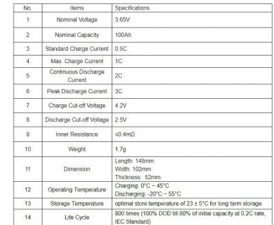

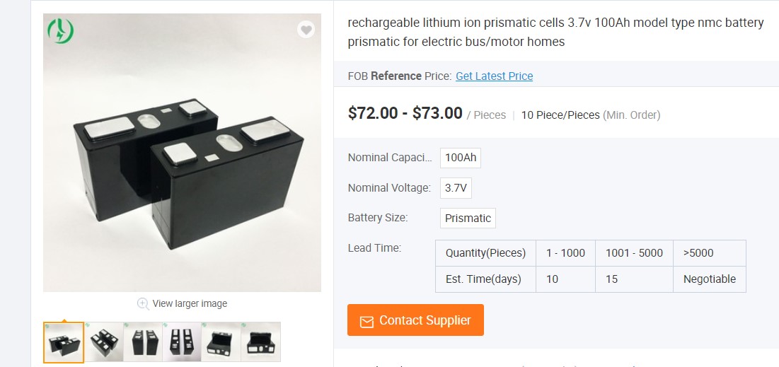

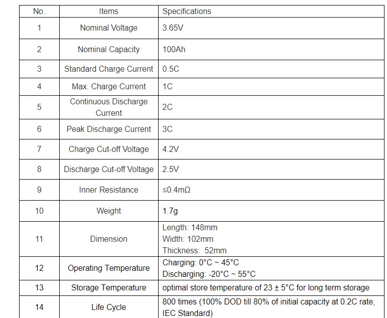

Акумики вот такие думаю.. Вес 1 банки 1.7 кг
rzaviy
[user]madeingrey[/user], слабые и дохлые акумы.
Зайдите к титанатам на страничку и посмотрите что они могут отдавать.

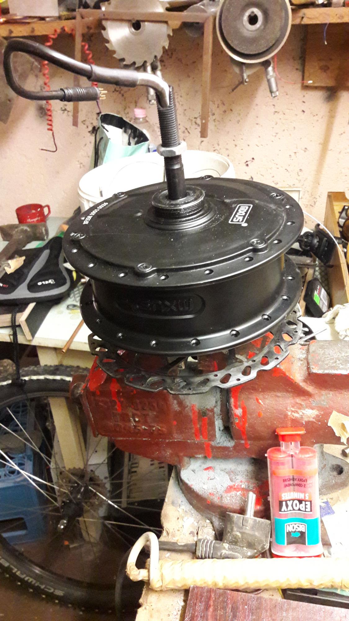

Заодно ещё мхус прикупил для электровела  500 ватт 48 вольт
) Параллельно соберу.. Куча всего заказана для сборки на цилиндриках 18650.. Не пропадать же добру ))

То есть титанат или винстоны какие влезут мне на багажник квадра тонким слоем?? ))
rzaviy

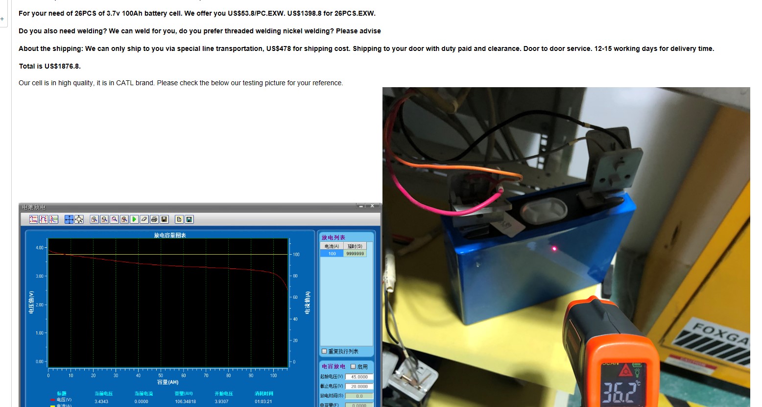

Ваш акум при заявленных 100 Ач,и при тех ТТХ возможно и половины не отдаст,при ваших токах нагрузки,то что проживёт пару месяцев,я уже не говорю :-D
Добавлено 06 Май 2019 в 13:18
[user]madeingrey[/user],  Тонким слоем,надо вам пакетованные раскладывать.
Есть много тем по них. Повторюсь,стоит поднять свой уровень знаний или поручить подбор АКБ спецу.
Иначе деньги на ветер.

Проживёт он дольше чем живут 18650... Меня устроит эти года 4 его жизни.. Или 8 лет.. Вопрос про титанат или лифе И варианты его размещения в ограниченном пространстве остался не услышан )) Я же не говорю что они - титанаты эти хуже.. Они просто мне не подходят.. А тему я изучал.. Варианты смотрел.. Если у вас есть что мне предложить для моего проекта то покажите.. Ссылку,фотку..
Добавлено 06 Май 2019 в 13:25
на 15 а.ч я проеду 3 минуты на квадре и они кончатся
rzaviy
[user]madeingrey[/user], Ваш акб позиционируется как слаботоковый литий,на таких народ не хочет строить даже слабенькие эвелы,а вы хотите с них сниматьогромные токи.
Предложений много,вы хоть габариты отсека укажите.
по поводу 3х минут,ваши 100 могут столько даже и не протянуть,отключатся при первой прогазовке.
А про 3-4 года я промолчу.

Этот нмц на электроавто ставят.. Он отдает 2ц  . Будет 2P 13S 200a.. Сколько мотор 10 киловатт потребляет ? Неужели не хватит 400 ампер отдачи?

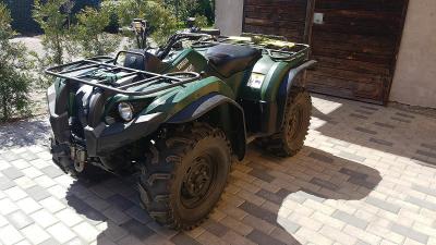

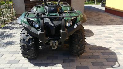

madeingrey
Вон багажник передний или задний.. Туда и думаю акум ставить.. Такой типа крепкий чемоданчик будет..
