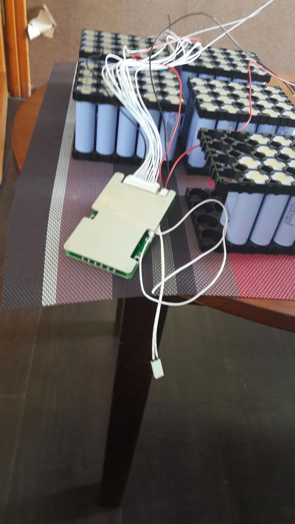

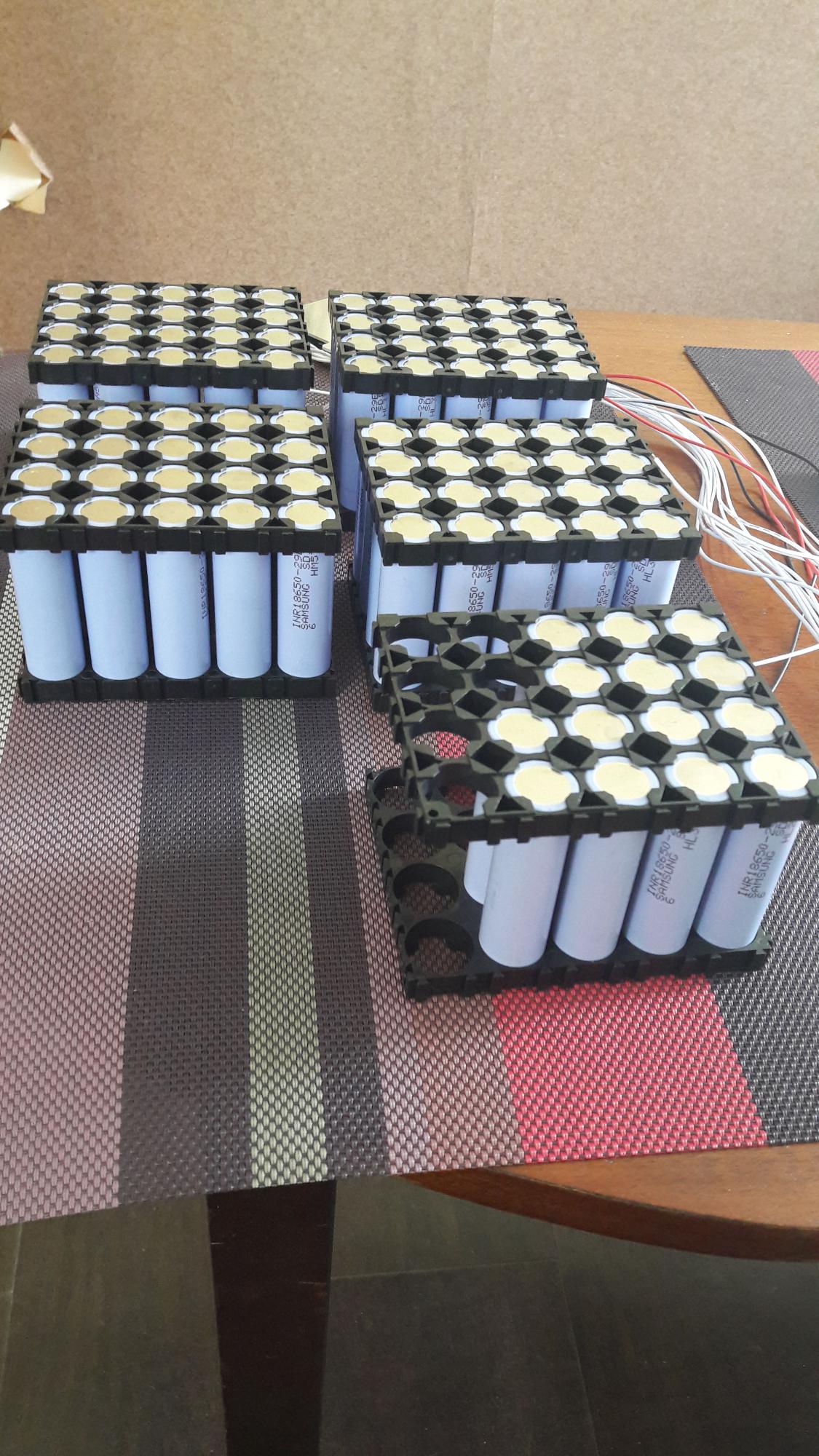

тема квадрика и эвела продолжается.. сегодня на вел бмску и акумы купил.. 330 евро 91 акум и бмска..
акумы Samsung inr 29e

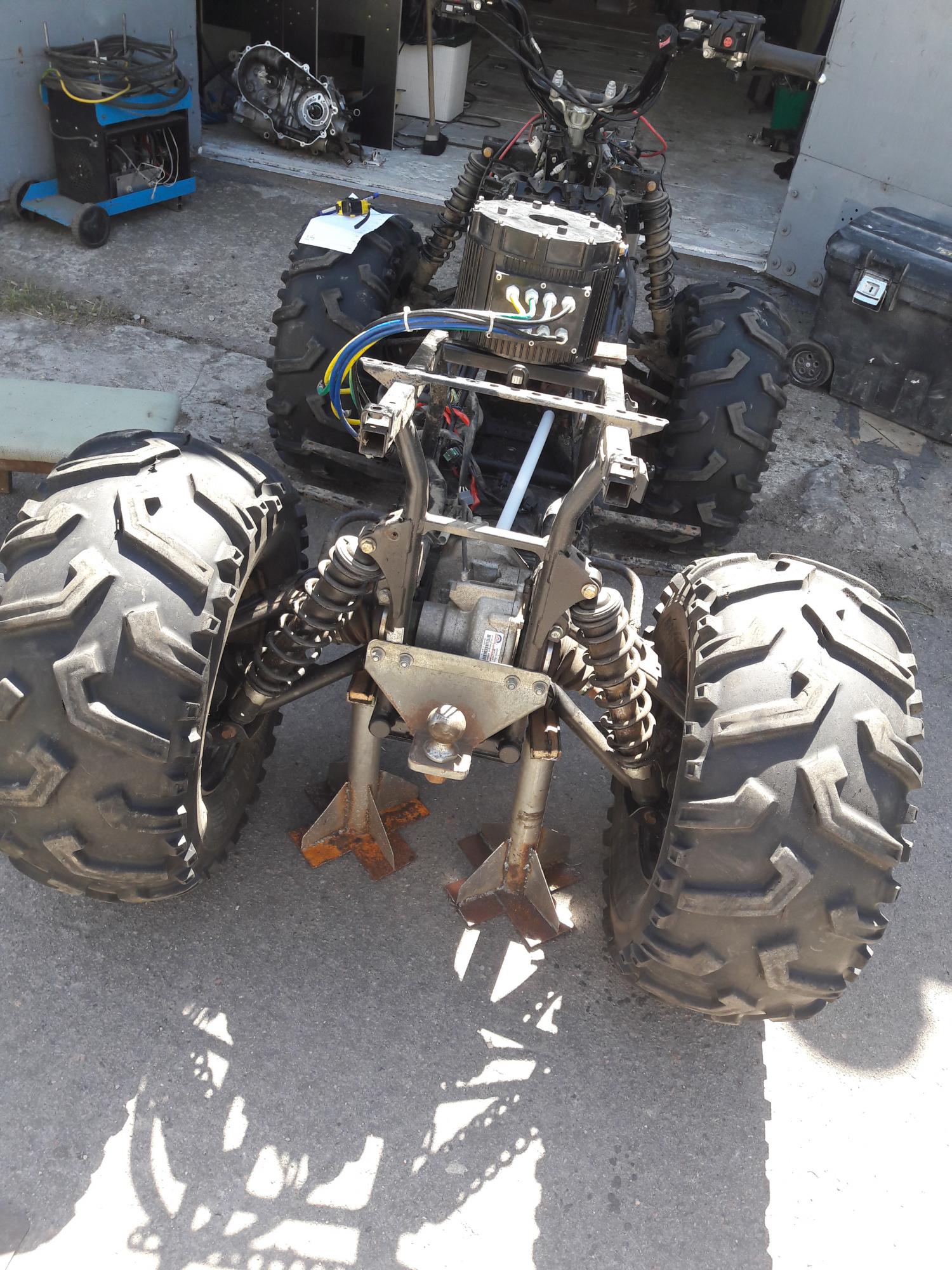

madeingrey

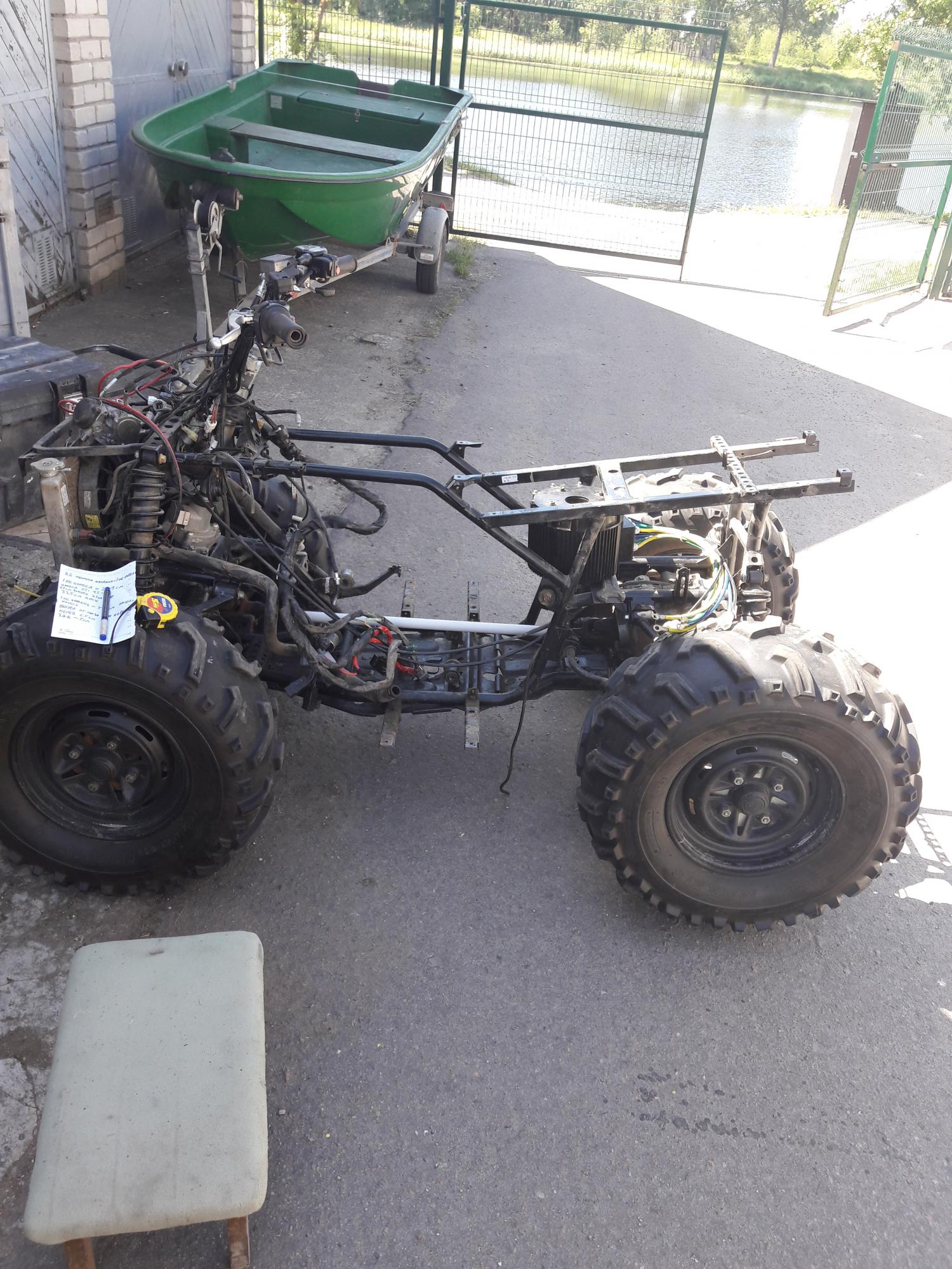

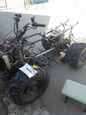

Появилось время дособирать квадрик ) Ломаю голову над приводом мотор- колёса.. Вроде всё просто,но мало места внутри ... Нужны советы ) Фотки будут вечером...
Надо сделать редуктор от мотора к заднему мосту.. Обороты так примерно на глаз померил - вроде за 1 оборот кардана получается 1 оборот колеса, но сегодня подставку сделаю уточню..
Электромотор будет раскручиваться допустим до 3000 оборотов , на колёсах мне надо получить ну каких 500 оборотов.. Значит редуктор надо примерно один к 6 один к 7
Есть 3 варианта.. Цепь,ремень и автомобильный какой то .. ну типа как от заднего моста.. Главно чтоб влез .. Нужны советы )
Кто знает от чего можно поискать какой то не длинный редуктор типа такого ? https://amvaz.ru/goods/Reduktor-zadnego-mosta-sport-para-4-7-2

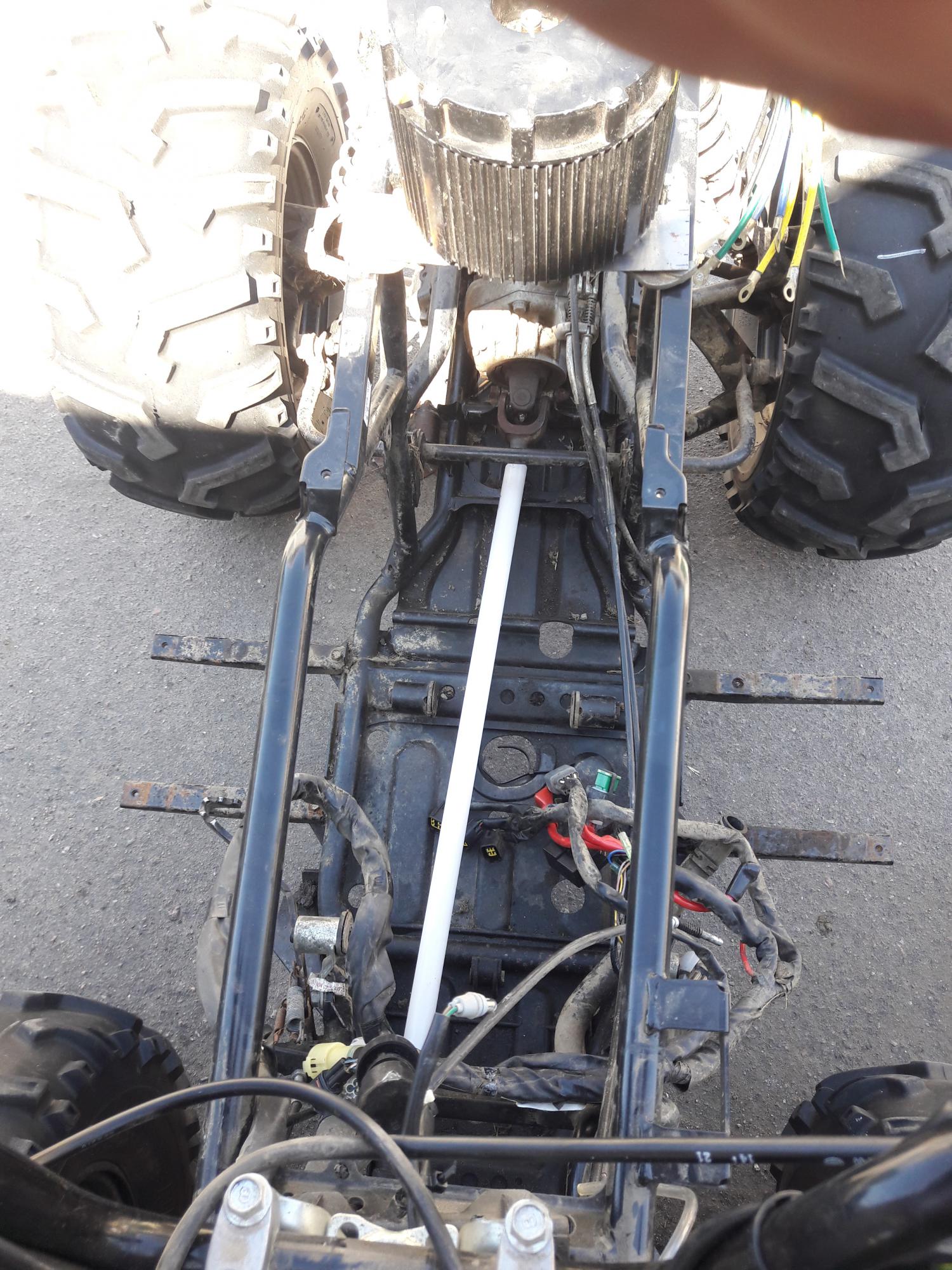

madeingrey

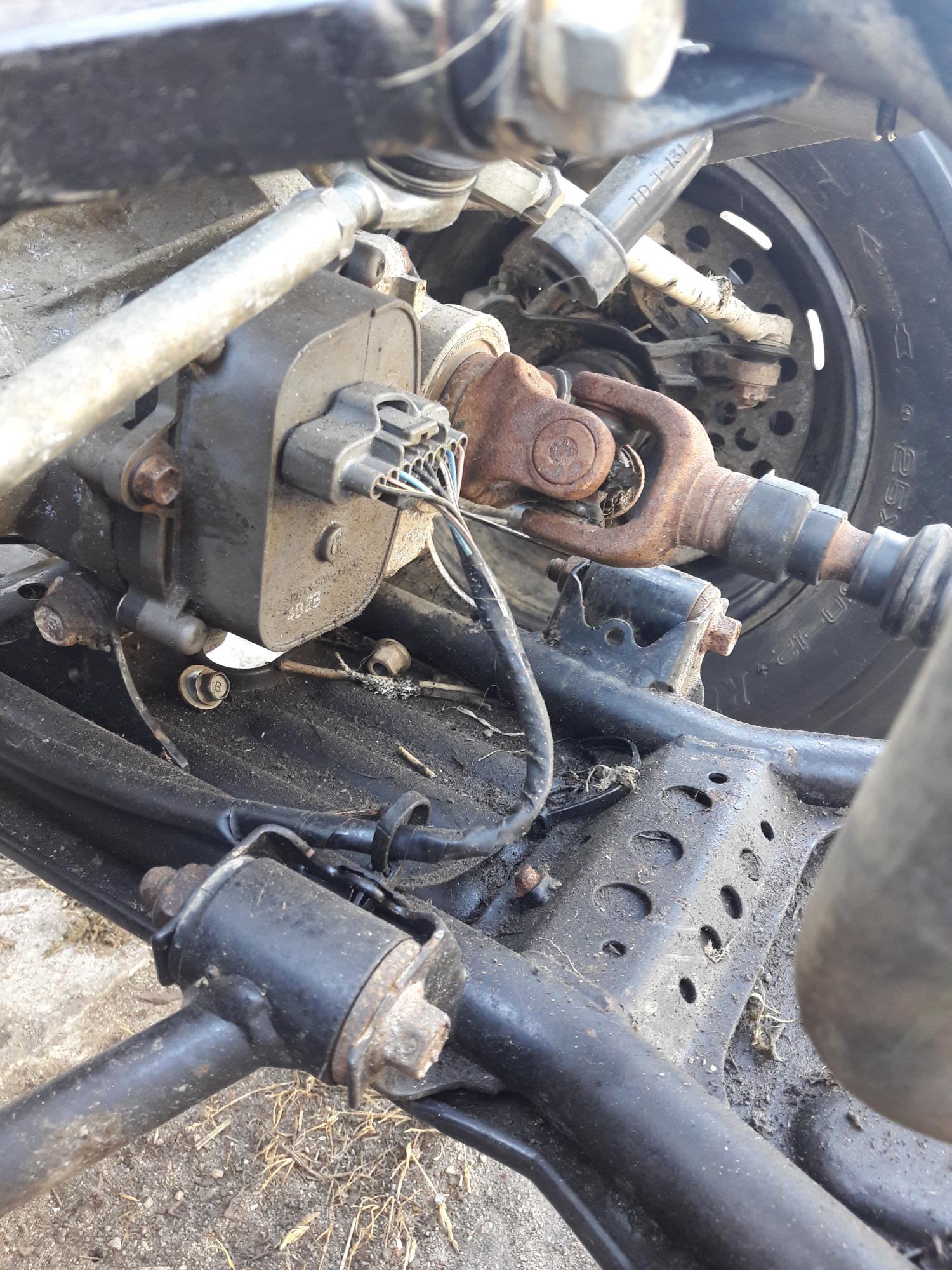

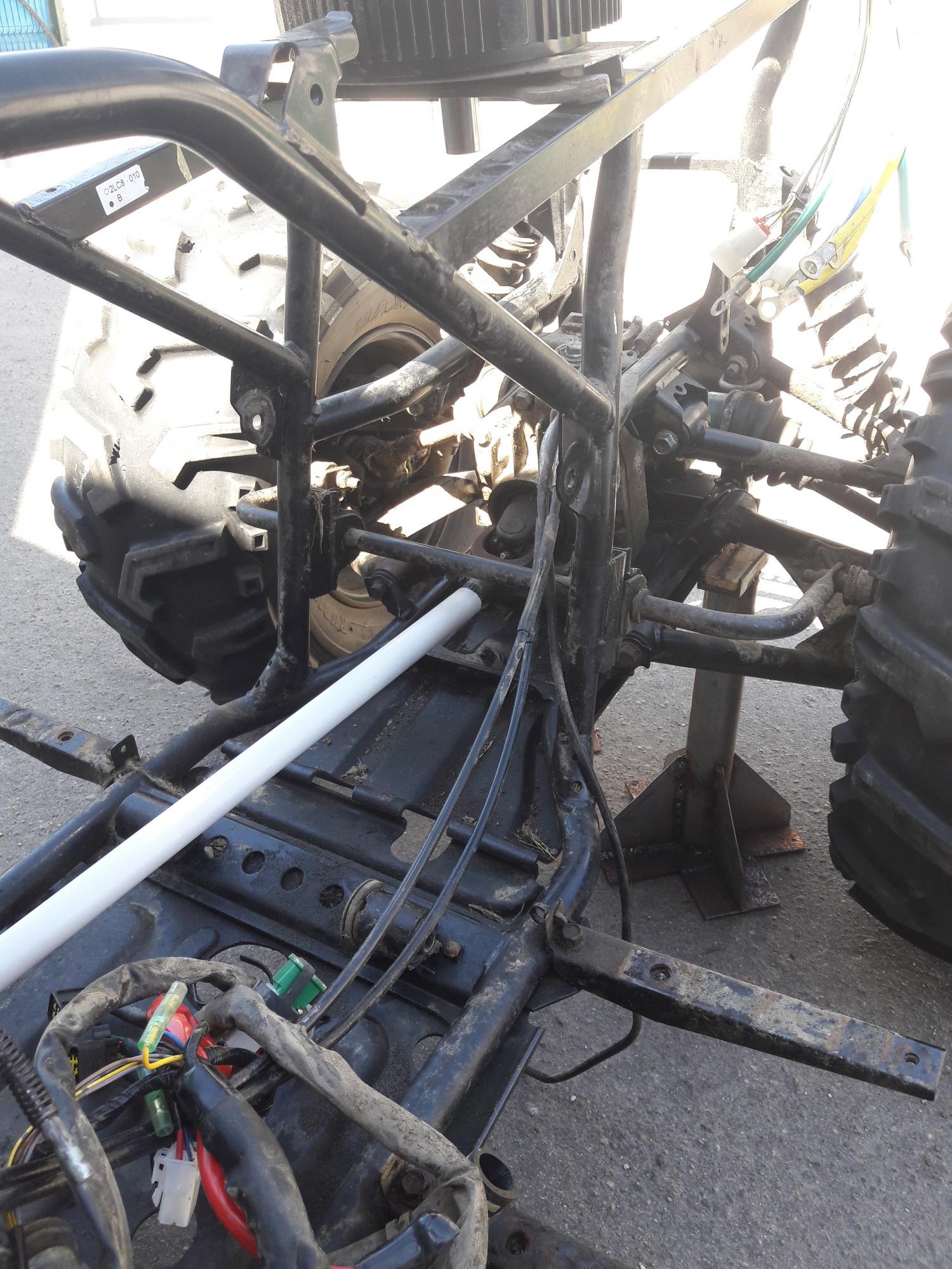

Там у меня передний привод электроотключаемый и спереди выход кардана смещён в сторону относительно рамы.. Поэтому моторчик буду ладить на задний редуктор.. Там по центру выход кардана.. Надо понять что делать с редукцией от электродвигателя.. Какая она нужна и дальше тогда понятно какой узел мутить для коннекта ..
Трубку пластмассовую просто прикинул временно чтоб было видно как пойдёт привод..
madeingrey
по моим рассчетам для 50 км.ч надо 1456 оборотов на валу.. или 400 оборотов колеса в минуту... значит редуктор понижающий надо  1 к 2 примерно?
