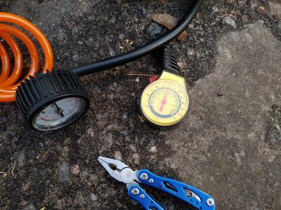

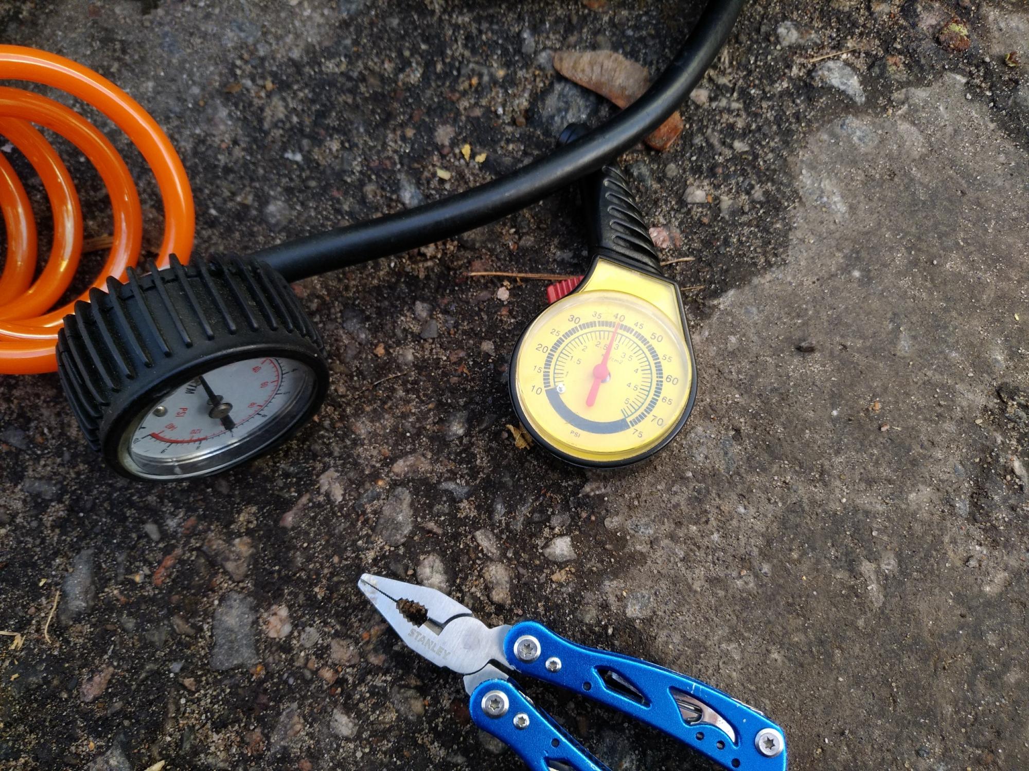

2. Точно неизвестно. Пытался в 2.5-2.7 попасть. Неудобный коннектор у компрессора. Пока откручиваю, непредсказуемо стравливает. И накачивал давно. Сегодня ткну манометром, самому интересно.
3. На резине написано - максимальная нагрузка 125кг при 3.3 бара

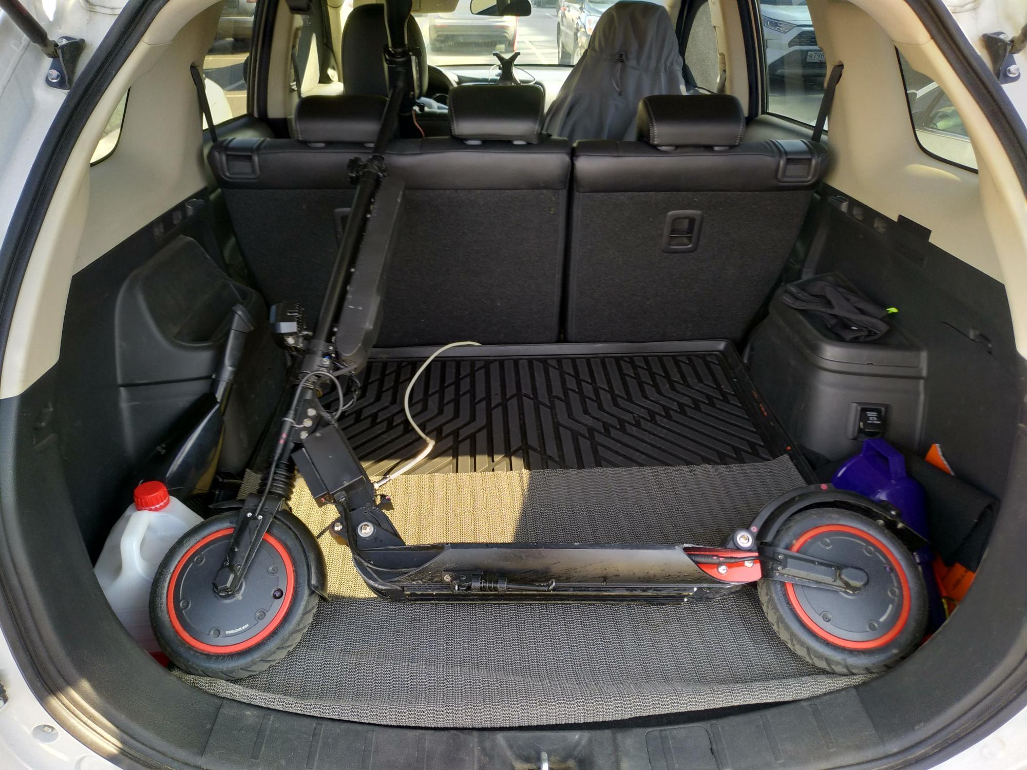

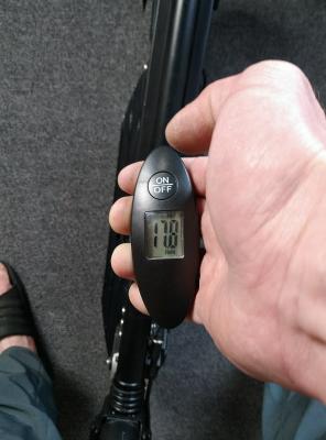

4. С прежними колёсами (они по 3.5кг вроде) был 17.5кг. С новыми не знаю. Разницы не ощутил. Вечером взвешу.
Upd: глянул давление.
2.6/2.2. Заднее заметно продавливалось. Сделал оба по 2.8. Сразу ощутил что чутка пожёстче стало

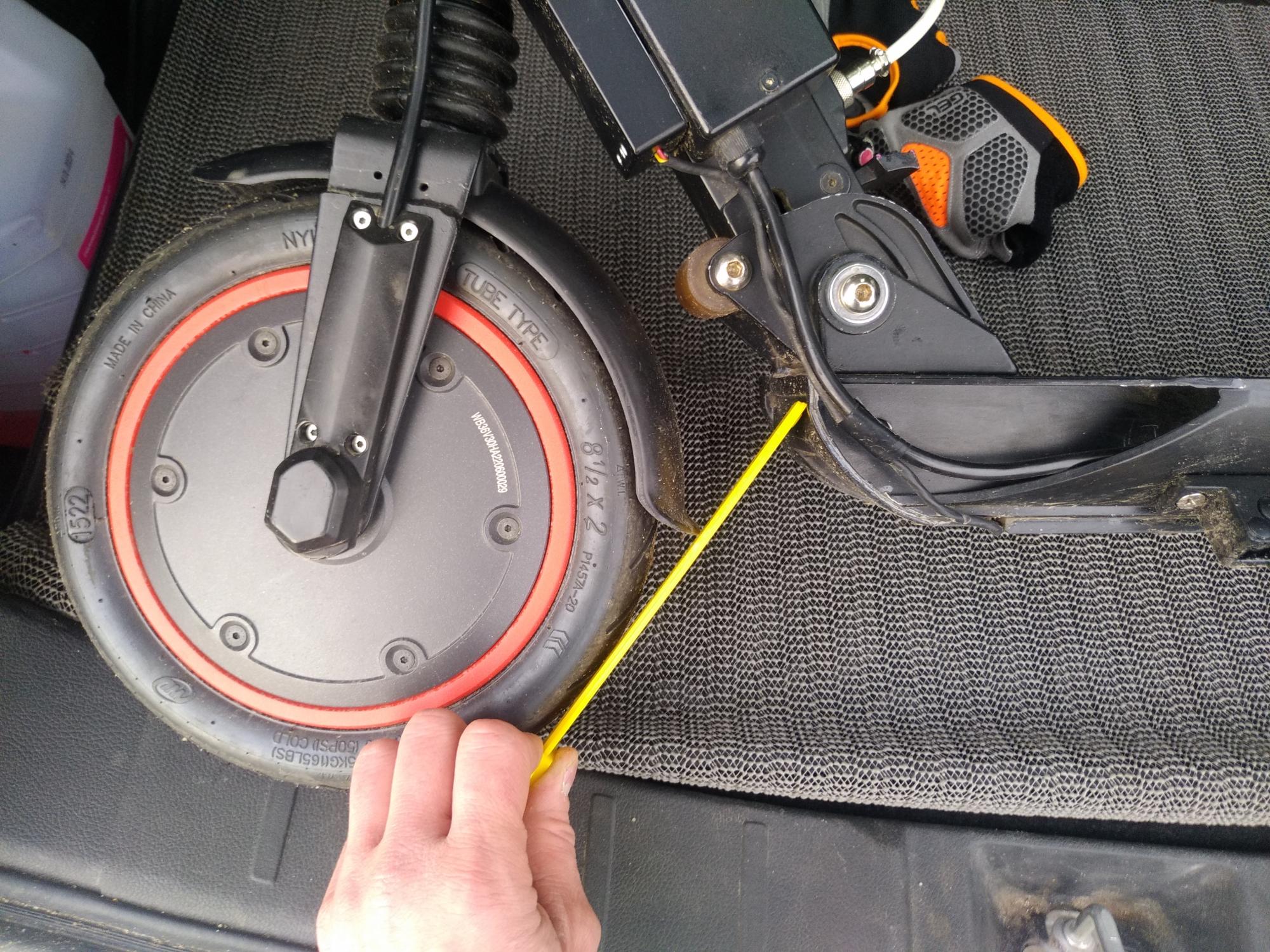

Night Fury

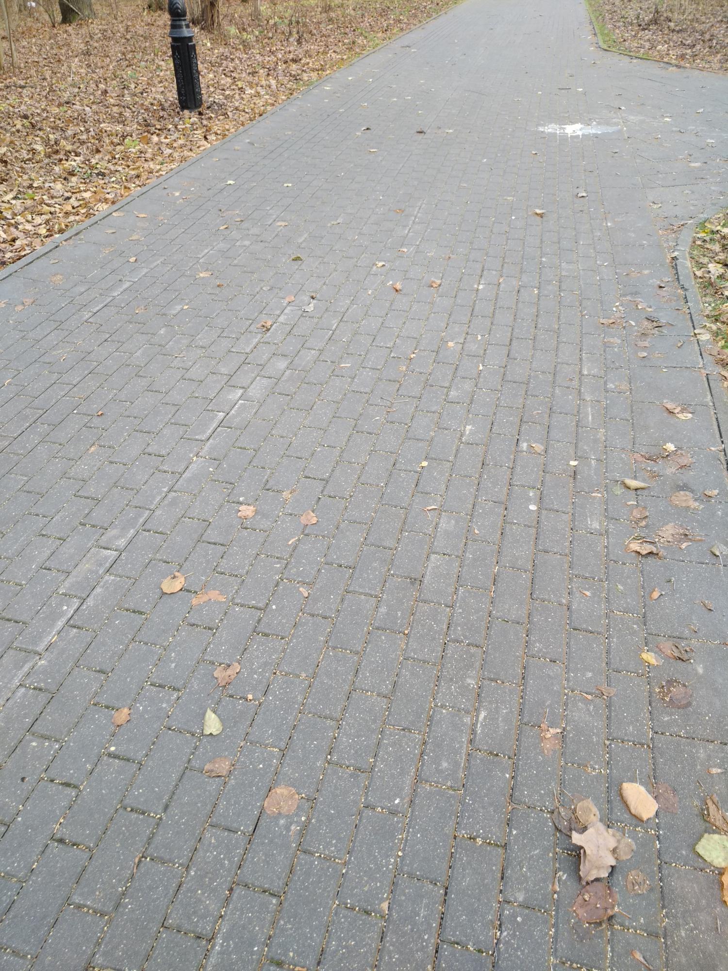

Довелось сегодня ехать по такой дороге
Впечатления очень положительные. Оказывается ей можно пользоваться.  Я привык этого избегать, потому что по ней утомительно ехать. На литой резине переднее колесо по линиям постоянно уводило. Как попадание в колею. Приходилось подруливать, руки напряжены.

Пробное взвешивание 19-литровой бутыли с водой показало что в этом диапазоне весы демонстрируют значения похожие на правду. В пределах килограмма.
А по взвешиванию мотора отдельно - возникли сложности с получением стабильных показаний. Мотор с литой покрышкой - что-то в районе 3кг. А новые колёса весят меньше на несколько сотен грамм.  Так что самокат стал легче.

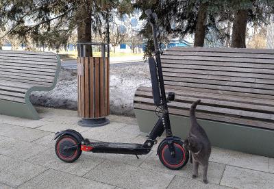

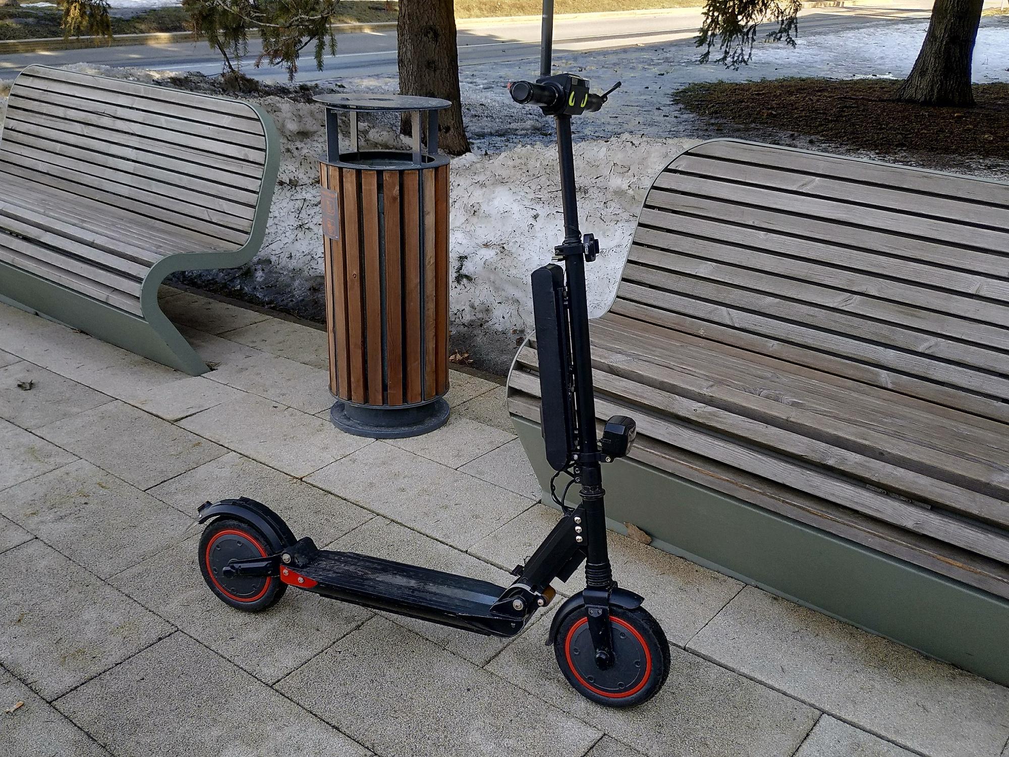

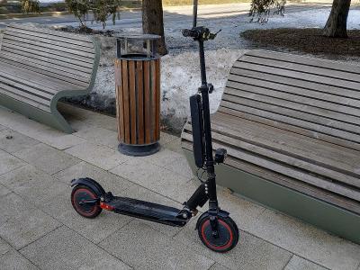

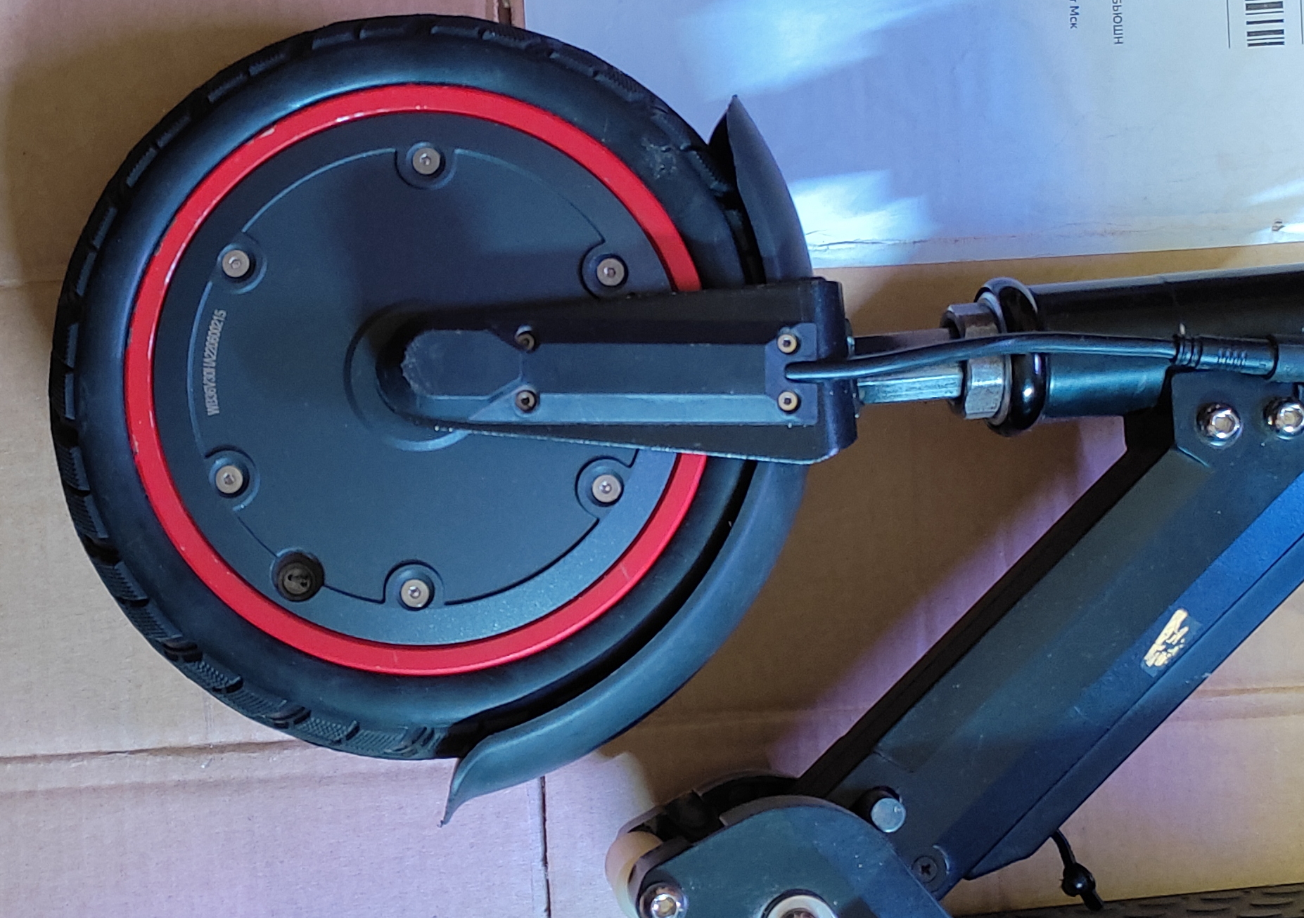

Сегодня получилось покатать по разнообразным, но привычным маршрутам. Попробовал как работает то что я наворотил за осень-зиму. И мне понравилось. Не зря ковырялся. Тяговая характеристика моторов получилась как хотел. С тормозом всё неплохо. Амортизация тоже как надо. Динамика разгона меня устраивает. Едет 40 кмч. Под небольшой уклон 42-43 видел.
Пневматические шины. Колёса xiaomi, с камерами. Давление 3 бара. Магниты заменены на более мощные. Статоры от моторов kugoo s3 jilong - пакет пластин 29мм, обмотки 9 витков в 7 жил. Новая вилка, усиленная и удлинённая на 17мм. Переосмыслил передний аморт с прицелом на уменьшение износа восьмигранной втулки, устранение стуков при сжатии и отбое аморта. В этот раз вместо прежнего болта 6мм решил сделать вариант с болтом 8мм, который вкручивается в вилку сверху.
В общем, рад что не нужно опять что-то менять, переделывать. Только один негативный момент вспыл. Небольшое пощёлкивание при нагрузке на руль вперёд-назад. Это поправим. Думаю в районе втулок оси складывания этот звук возникает.
