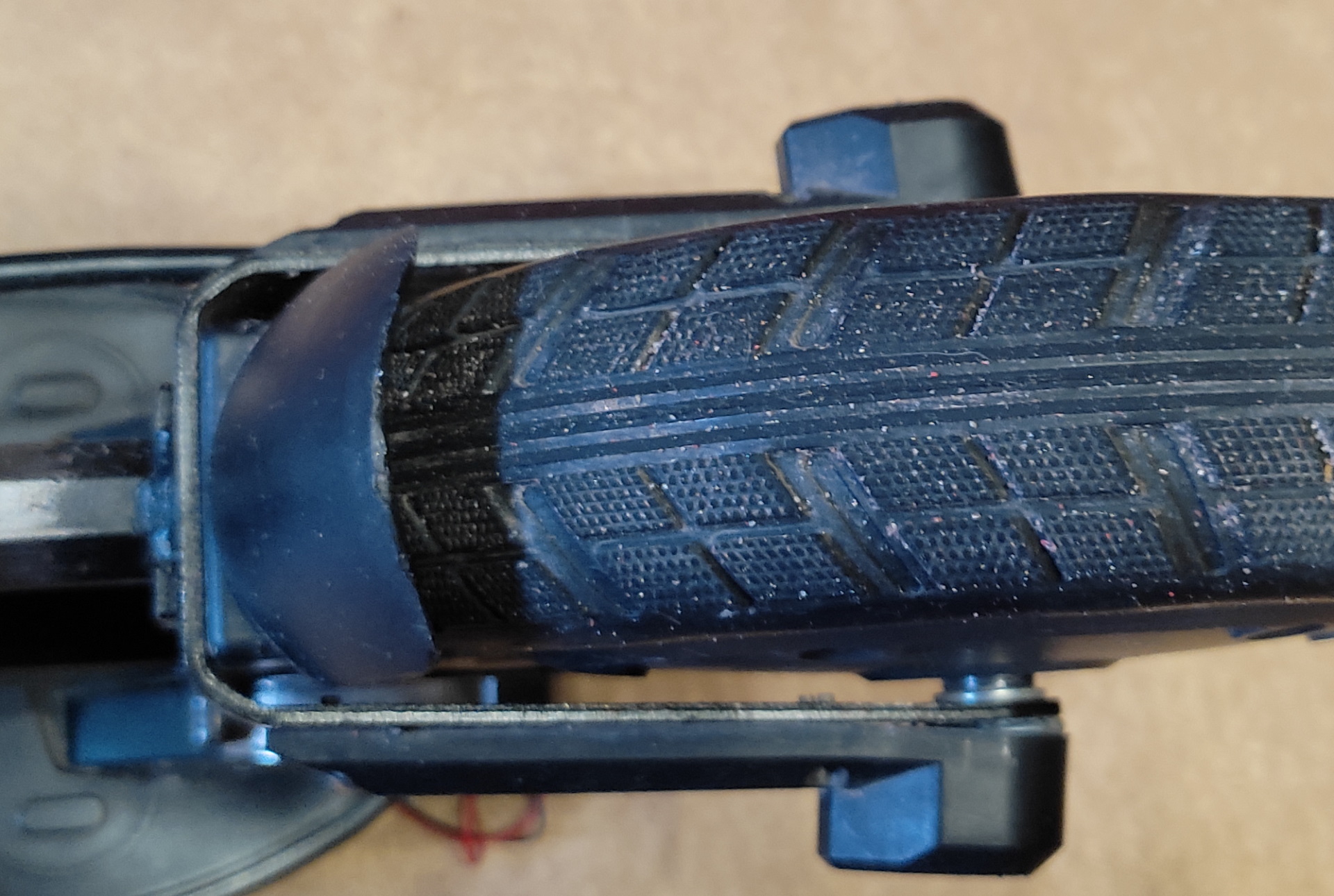

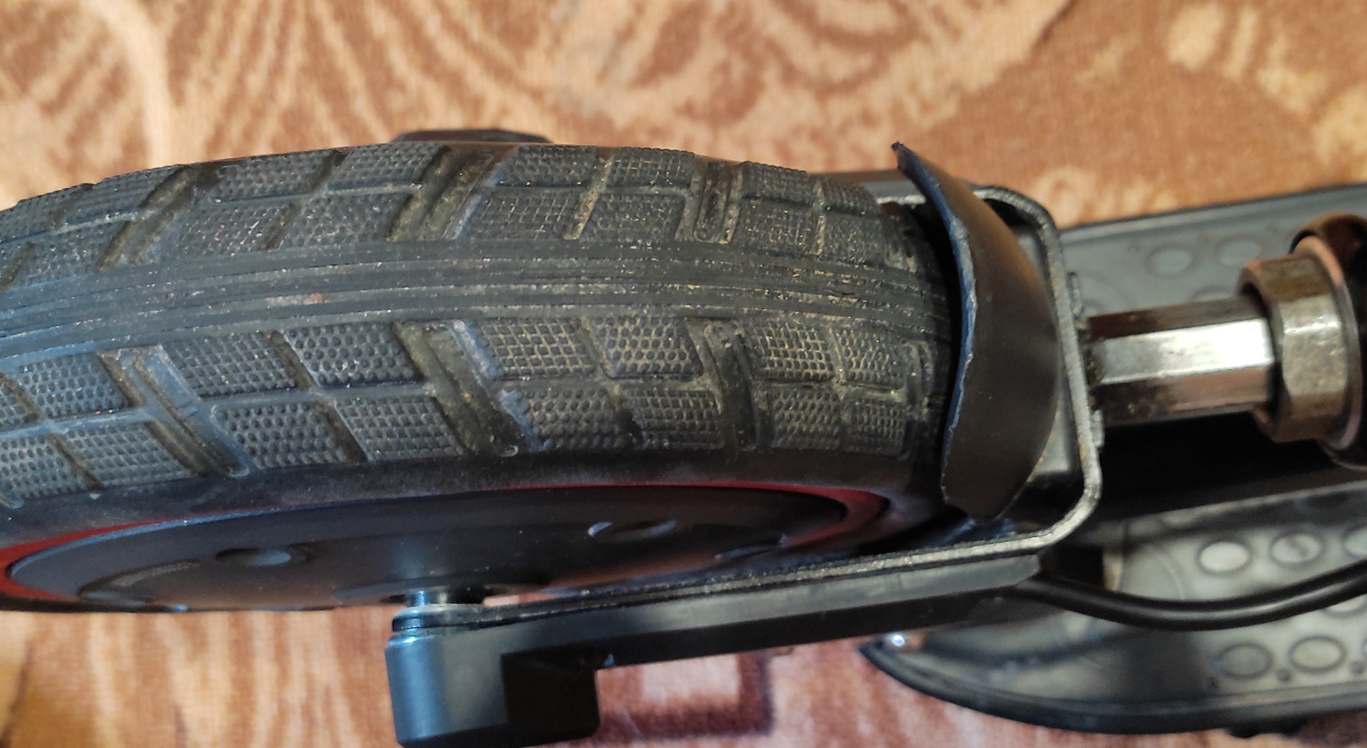

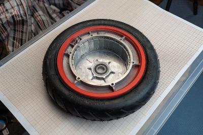

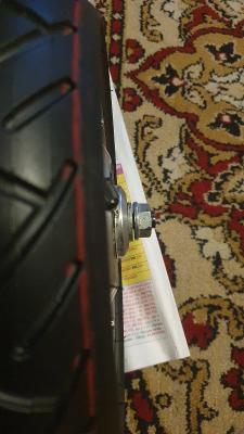

Цитата: Night Fury от 23 Март 2023 в 19:34У сяоми кабель справа выходит из мотора, а у куго слева
Если ротор симметричен это неважно, тем более что у меня контроллер с автонастройкой фаз, я просто не поменял местами крышки. А насчёт протектора это догадка которая всё объясняет, надо проверить. И не такой-уж протектор мелкий, тем более шина нулёвая, 2 раза всего выезжал.
Night Fury

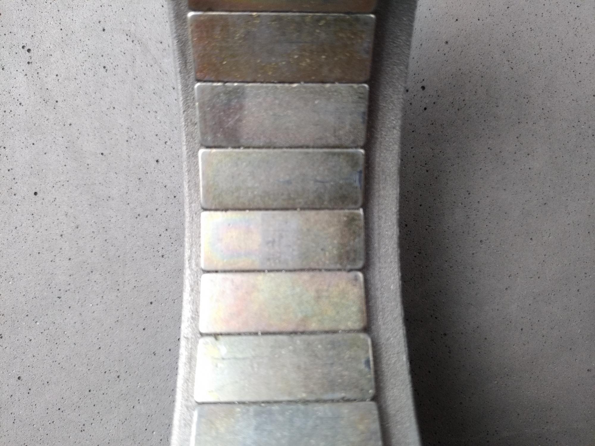

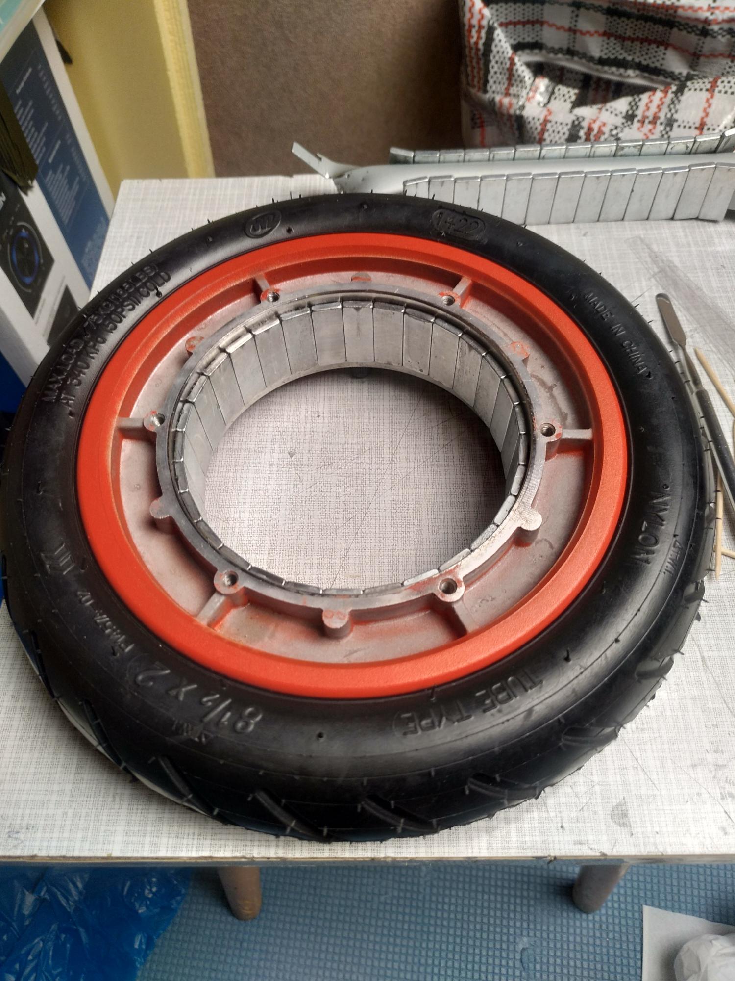

Цитата: Сергей_1959 от 23 Март 2023 в 19:54Если ротор симметричен это неважно, тем более что у меня контроллер с автонастройкой фаз,
Это я к тому что заводское направление протектора колеса сяоми для меня было неправильным. У меня ж статор от куго и кабель распаян как у куго. Я просто вставил его в ротор и всё крутилось куда надо, и кабель слева. А вот  покрышку пришлось переворачивать. Хотя была мысль забить, так как вряд ли будет разница а ещё и лень.
Сергей_1959
Цитата: Night Fury от 23 Март 2023 в 21:04А вот  покрышку пришлось переворачивать.
В моём случае проще перевернуть ротор чем снимать и по-новой тянуть резину. Теперь всё правильно, колесо крутит в нужную сторону, завтра испытаю... если батарейка не подведёт.
Night Fury
[user]Сергей_1959[/user], хм. А я вот реально не могу вспомнить почему мне не подходил вариант просто ротор перевернуть в последнем случае.. Возможно из-за того что магниты были смещены к одной из крышек. Когда-то точно была такая ситуация
Добавлено 23 Март 2023 в 22:58
[user]Сергей_1959[/user], да, вроде так и было
Night Fury
[user]Сергей_1959[/user], вот и в другом моторчике под бескамерную резину тоже так

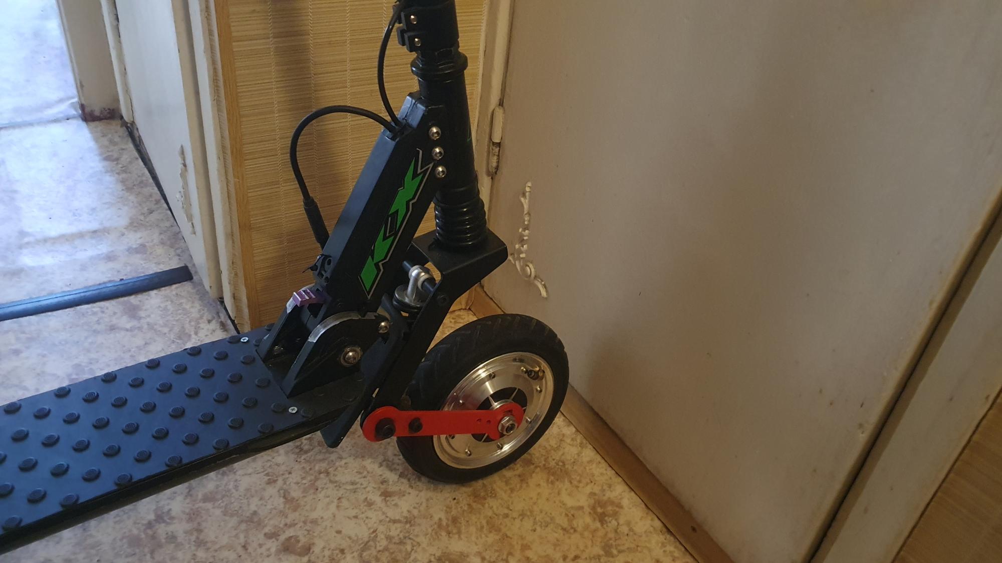

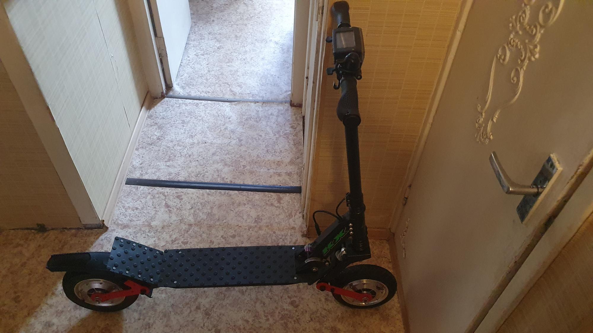

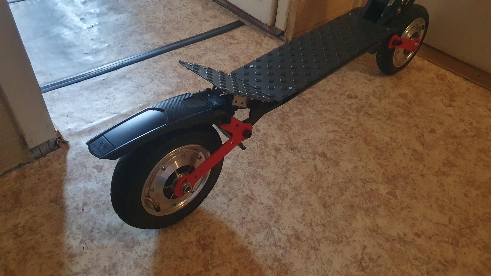

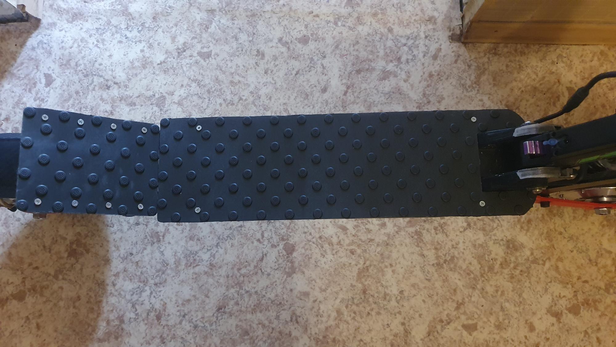

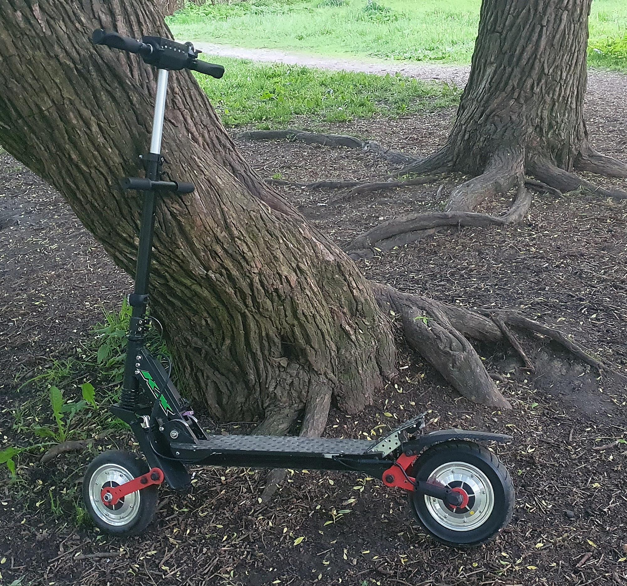

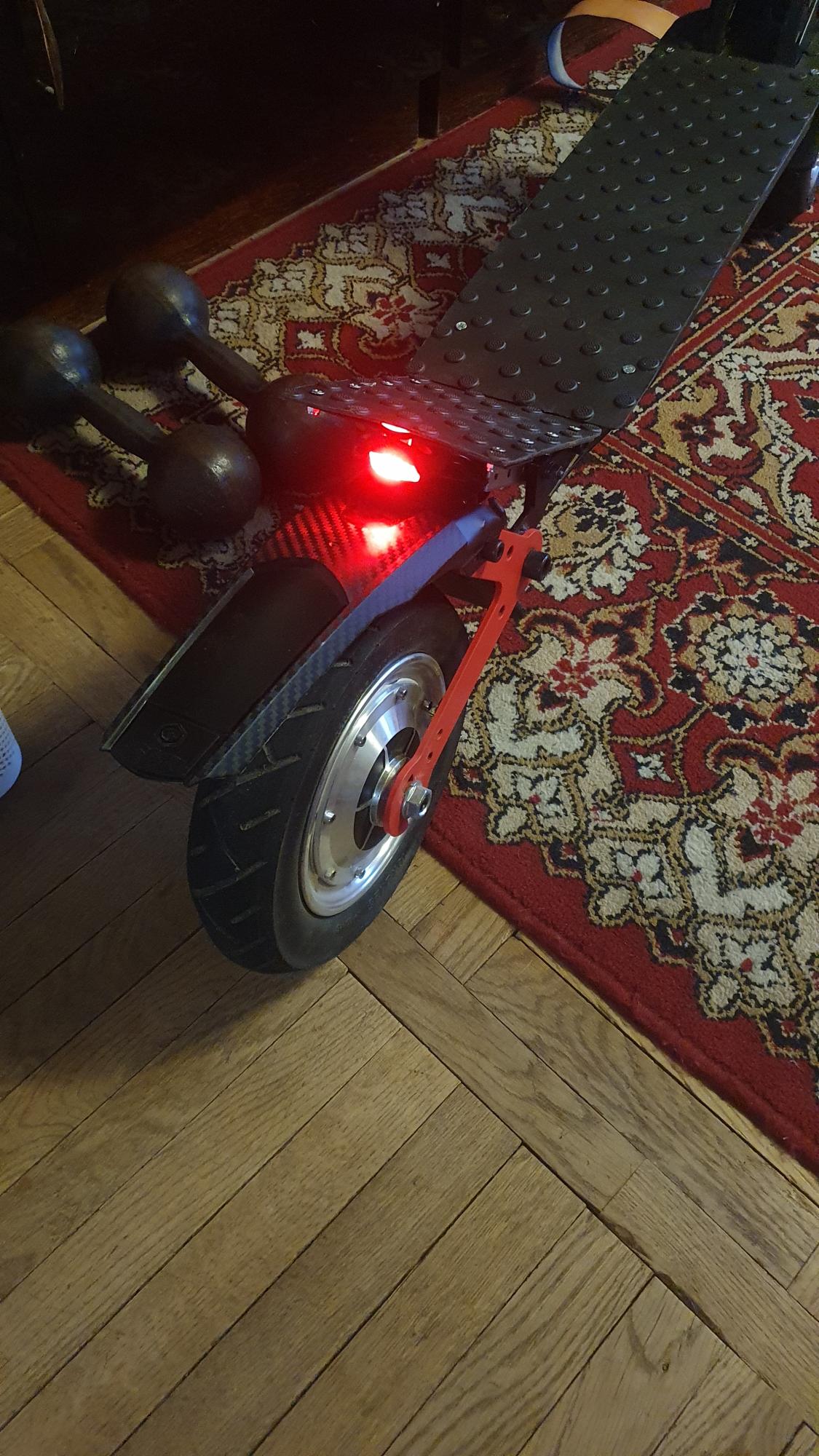

Напишу сюда, хоть и оффтопик будет. Готовлюсь к первому выезду, надеюсь состоится в самое ближайшее время. Аккум окончательно за зиму сдох... На днях соберут 10s3p на элементах 21700 и поедем и помчимся! :dance:
Немного фоток того, что получилось:
Задний габарит еще как то приделать надо... Сюда, например:

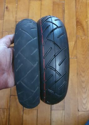

Коллеги, нужна помощь. Посоветуйте 10" покрышку на гироскутерный обод. Ну и камеру какую лучше взять... Из личного опыта, так сказать. За месяц уже 3 прокола!
Касаемо аккумулятора 10s3p на ячейках 21700. Максимальный зафиксированный пробег - 36 км. И оставалось еще 33 вольта напруги. 40+ на нем точно можно проехать.
Ширина вилки у меня где-то 77мм. Как я понимаю, 2.5" мой предел...

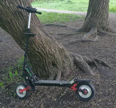

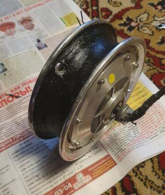

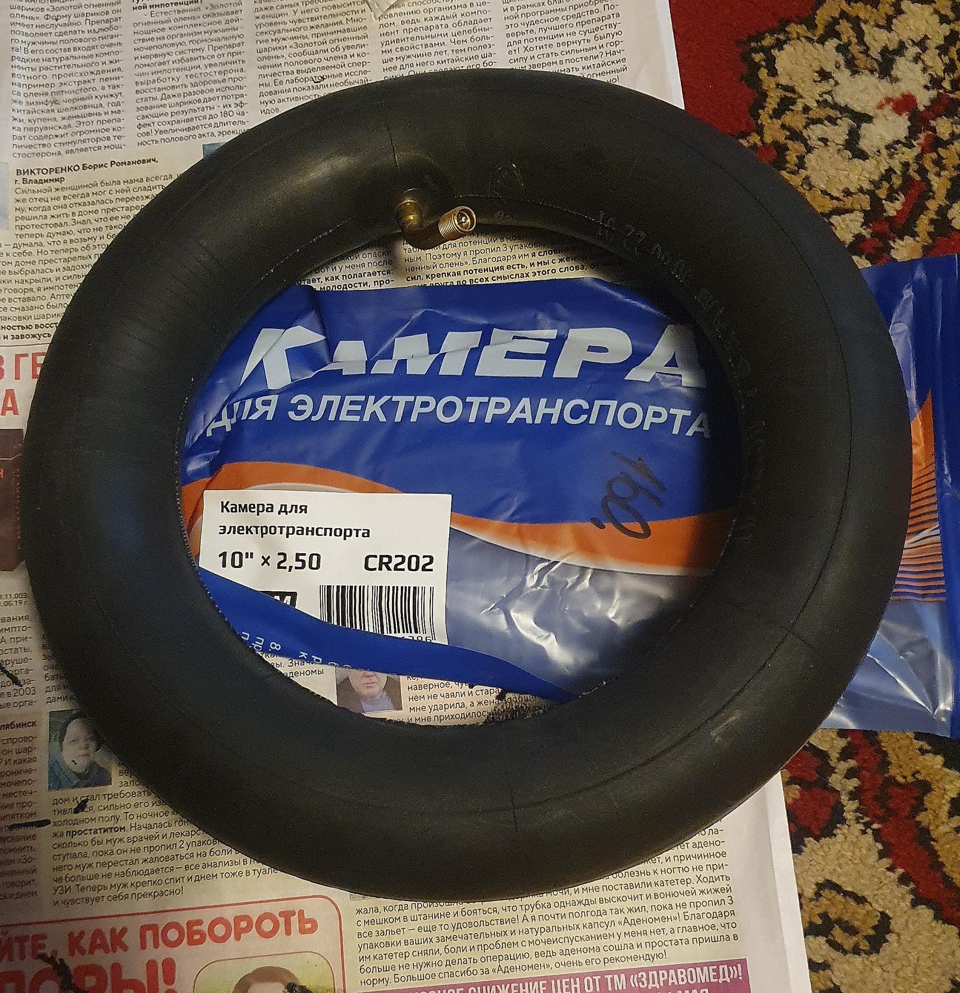

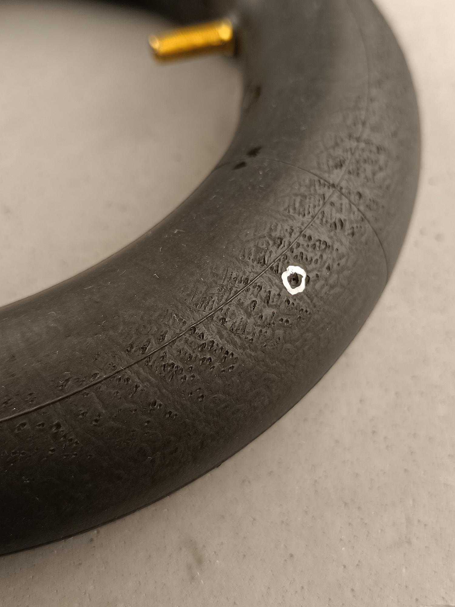

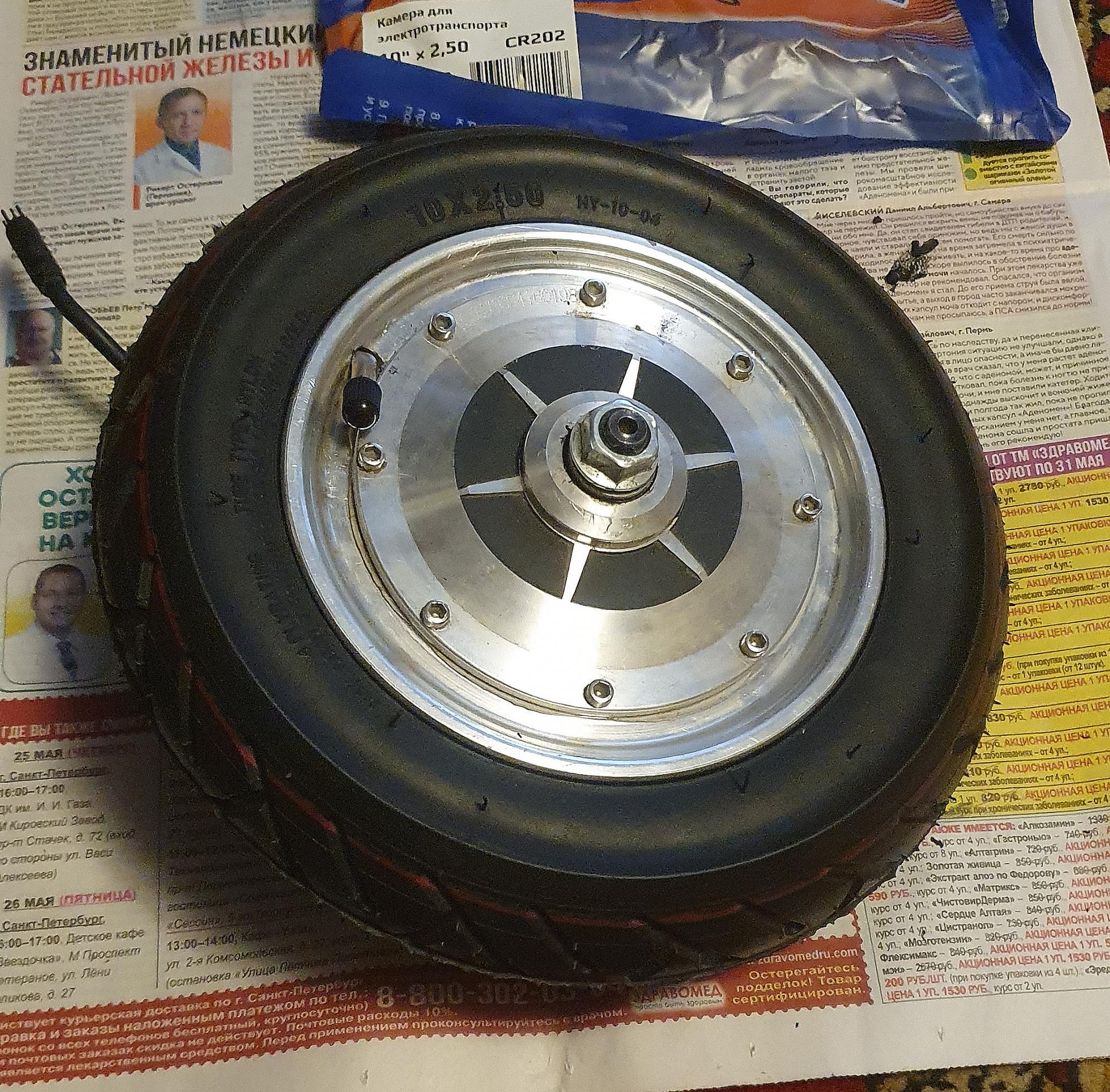

Хочу поделиться, что у меня получилось.
Купил покрышку от М4 шириной 2.5" и камеру, якобы усиленную. Заметных отличий от предидущей камеры не заметил.
Как я понял при ближайшем рассмотрении шины, из 4-х дырок только один прокол был вызван внешним воздействием. Как сейчас помню - при проезде трамвайных путей. Остальные возникли в процессе перетирания шины.
В любом случае, в новой покрышке толщина резины раза в 2 больше, чем в гироскутерной и она заметно более жесткая.

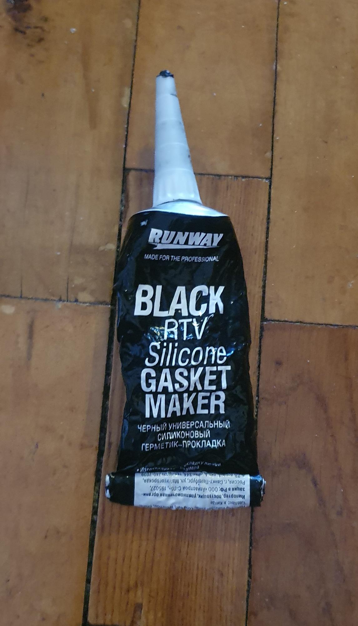

Чтобы избежать дальнейших перетираний обработал диск и покрышку прокладочным герметиком в 2 слоя. Надеюсь, поможет от проворота покрышки относительно диска. Протестировал на старой покрышке, так она буквально приклеилась к шине.

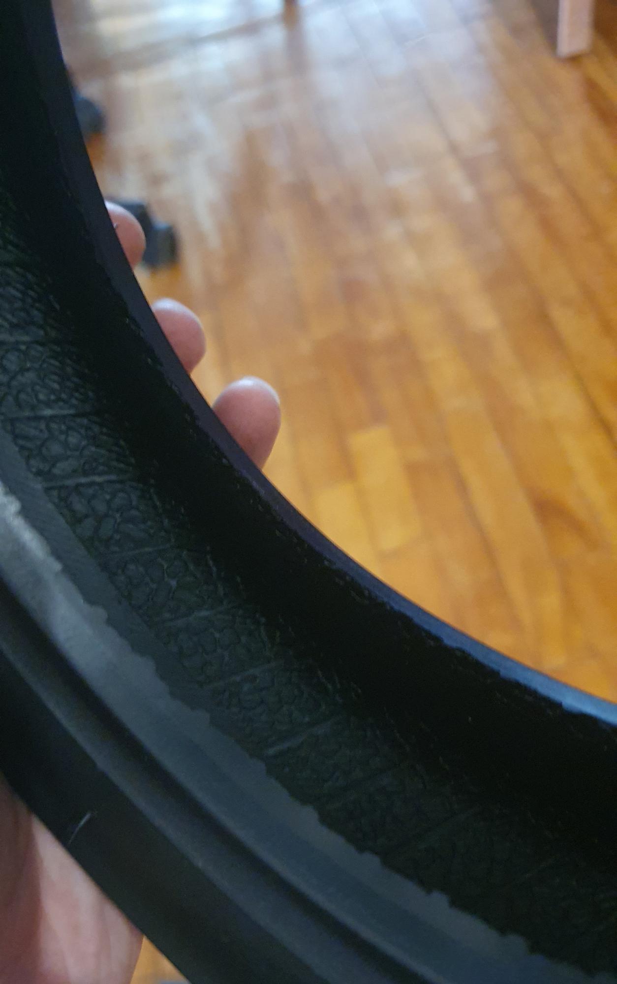

Из минусов - новая покрышка заметно тяжелее. Максималка упала на пару км\ч и разгон стал менее резвым. Покрышка изнутри имеет рельеф, что ухудшает зацеп с камерой.
В общем и целом мне пока нравится. Проезд неровностей стал как будто плавнее и исчезло биение заднего колеса. Видимо, покрышка встала четко по центру. Буду тестить дальше.
На гироскутерной написано максимум 3.5 PSI, на новой 4.5PSI. Накачал 4.
Сделал метку, буду следить за проворотом покрышки относительно диска.
P.S. Похоже 3 " тоже влезла бы... ;-)
P.P.S. Хочу 48V!!!!  %-) %-) %-)

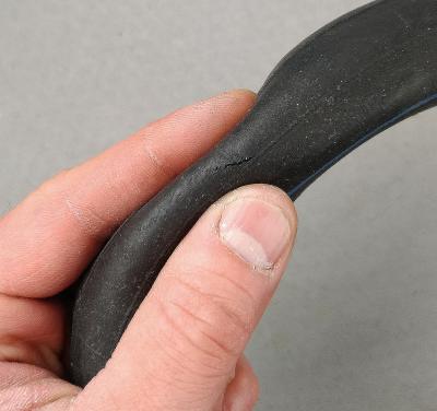

Night Fury
Цитата: vova812 от 23 Май 2023 в 23:16На гироскутерной написано максимум 3.5 PSI
PSI?

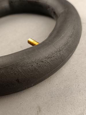

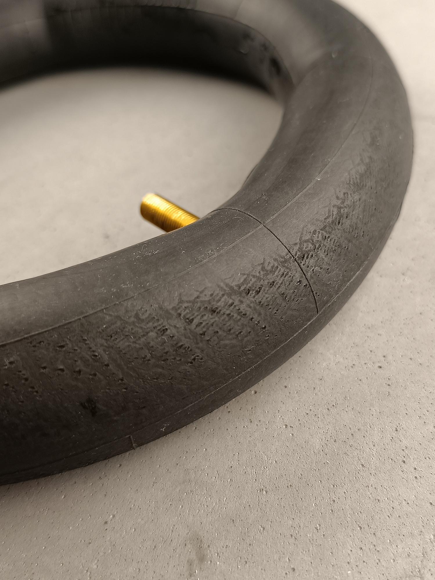

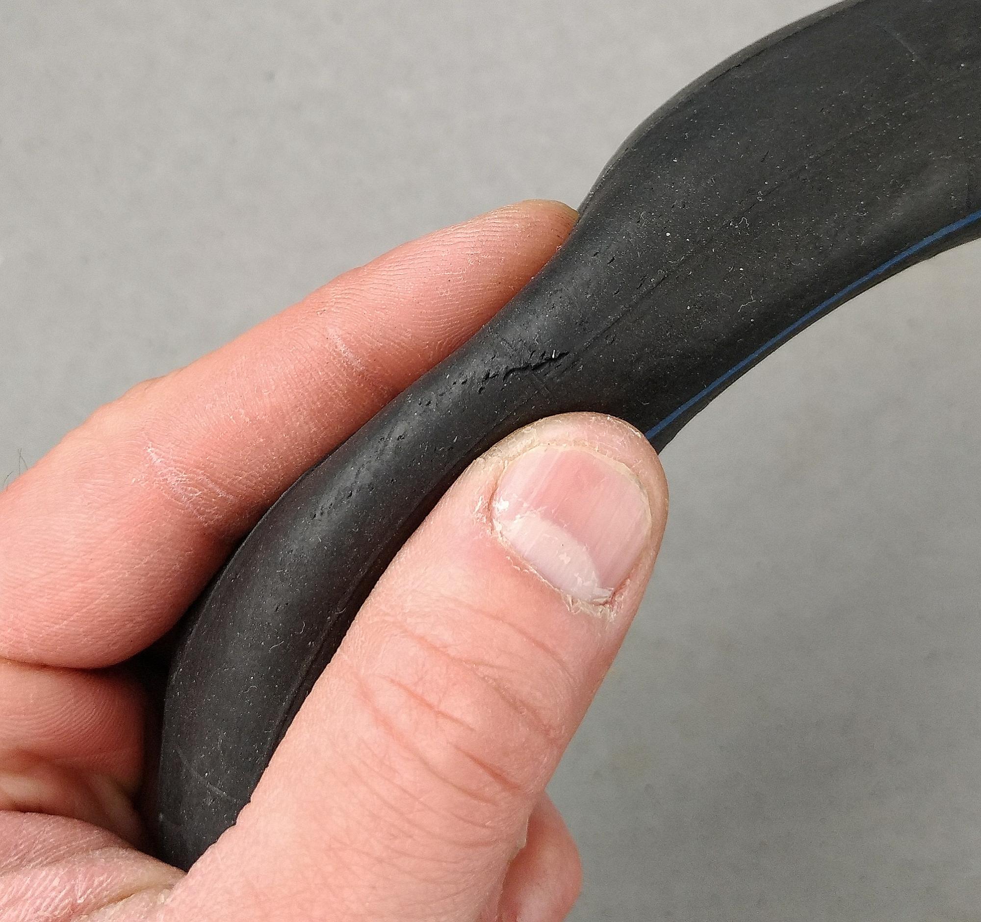

я сегодня впервые столкнулся с проблемой. 500км уже наездил на пневмошинах. Спустило заднее колесо в неудачный момент. После этого пришлось еще 2км ехать. Вечером уже всё починил, с балансировкой как-то сразу всё хорошо получилось.
А на той камере такая вот ерунда
inwin
[user]Night Fury[/user],
ЦитироватьА на той камере такая вот ерунда
Это же не прокол?  Это похоже на треснутую камеру.
Paxxa
vova812
Цитата: Night Fury от 24 Май 2023 в 00:25А на той камере такая вот ерунда
На повреждения моей шины очень похоже.
inwin
[user]Paxxa[/user],
ЦитироватьЗмеиный укус)
думаете ободом пробило?
Paxxa
Night Fury

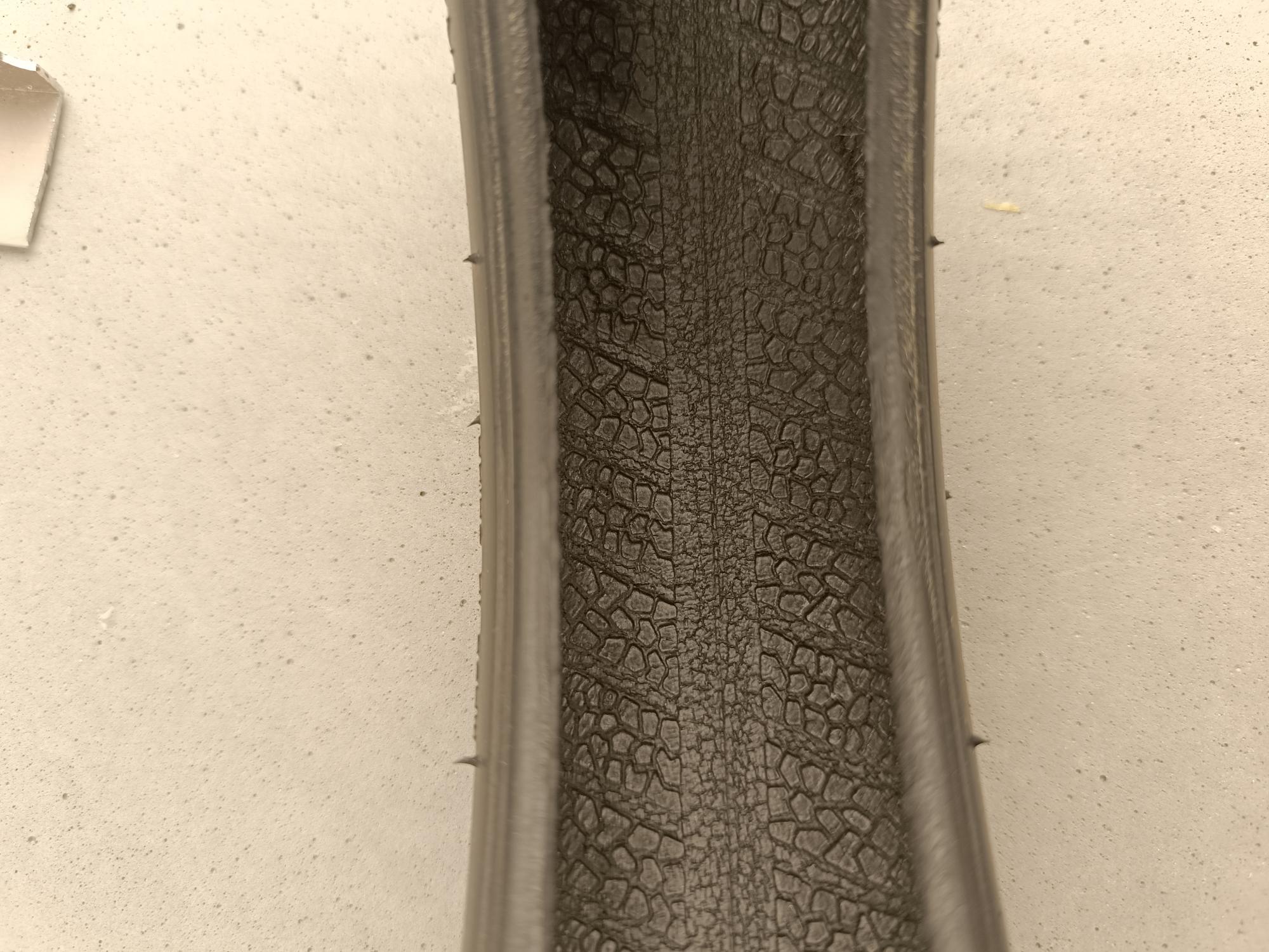

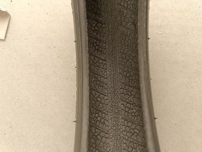

Цитата: Night Fury от 24 Май 2023 в 00:25500км уже наездил на пневмошинах. Спустило заднее колесо в неудачный момент.
Это опять случилось. Пробег 400км.
Такая вот поверхность камеры стала
Покрышка изнутри чистая. Есть некоторый рельеф, мягкий на ощупь.
Поменял камеру и поставил покрышку от бескамерного колеса на пробу. Она толще и жёстче.
Night Fury
Я с таким не сталкивался и не знаю как решают. Но вот интуиция подсказывает попробовать тальком припудрить поверхности
