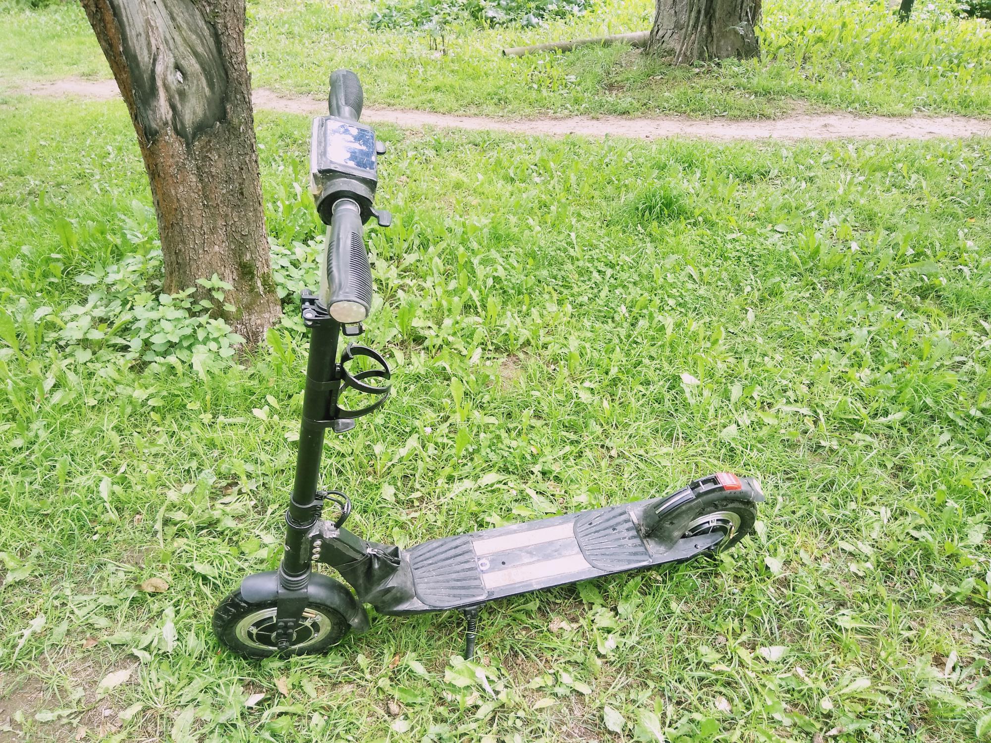

переделываем мк kugoo s с цельнорезиновой на пневмопокрышку

Во, думаю, подходящая тема... У меня тут образовалось два ненужных комплекта вилок (передняя и задняя) под пневму вплоть до 10-1/2х3... Если кому интересно, пишите в личку.
Детали вилок...
Сталь, 4 мм толщиной.

Нашел вот такую штуку. Мотор безредукторный, пневматическая шина 200х50 мм. Ценник 76$. Заказал, жду.
https://www.alibaba.com/product-detail/electric-wheel-hub-motor-24v-350w_62208021663.html
inwin
[user]Scorpion[/user],
бескамерная шина.
76 долларов или 4800 р. по чем в итоге выйдет и когда прийдет?
куда ставить будете, назад?
Scorpion
[user]inwin[/user], когда приедет, неизвестно. Доставка из Китая штука не предсказуемая)))
Ставить буду вперед, с изготовлением новой более широкой вилки. Назад едет пневматическое колесо с барабанным тормозом. Оно должно встать в заднюю вилку шириной 60 мм без переделки этой вилки.
