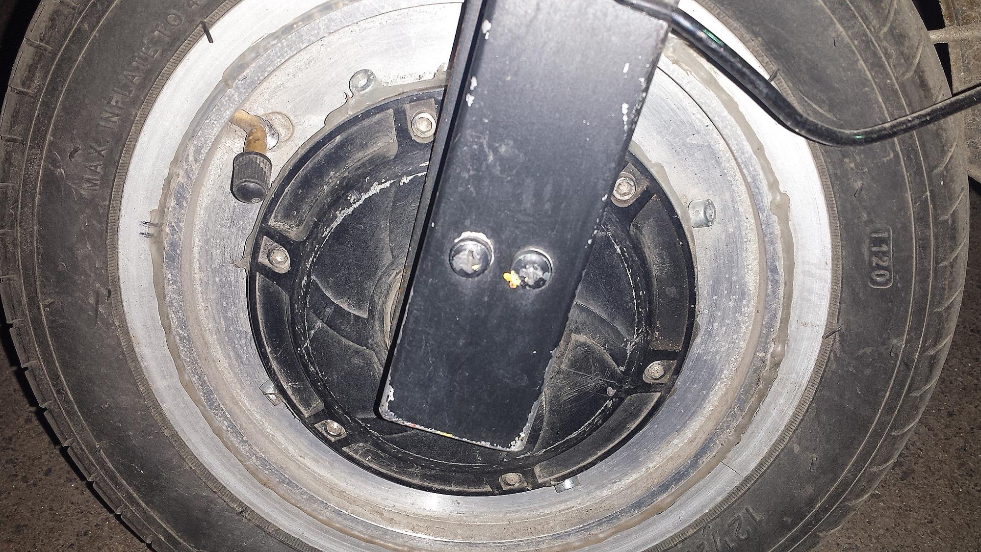

DarkLight

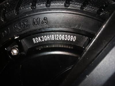

У меня вот такое мотор-колесо, серия RDK. Маркировка странная, ни вольт, ни ватт, хрен его разберет, что это такое. По ощущениям - "скоростное". По ровному асфальту разгоняет самокат до 35 кмч по прибору. Но при старте ощущения, что самокат из-под тебя прямо вырывает, нет. Спокойный разгон. В горку с места тоже трогается очень неохотно, приходится помогать ногой или ехать медленно.
quadlike
[user]DarkLight[/user], 30H - это ширина магнитов 30мм. дальше дата и видимо порядковый номер. а сколько зальете столько мощи и получите))
ks-n1-d - был

Цитата: quadlike от 29 Март 2019 в 11:2930H - это ширина магнитов 30мм.
Сами мерили?

quadlike
[user]ssilk[/user], так на всех мк обозначается ширина магнита. а если это подъ..б то не защитан
ks-n1-d - был
M365Pro 10"
KS N10
inwin
[user]quadlike[/user], не на всех мк обозначается ширина магнитов. да и ширина магнитов это ли. по моему мнению, это класс магнитов. посмотрите, в теме было снятие мерок двух мк, один 28 другой 30.
https://electrotransport.ru/index.php?msg=1578890
quadlike
#9
[user]inwin[/user], http://www.qs-motor.com/product-catagory/e-scooter-hub-motor/
порядочные компании "этим" указывают именно магниты. что там у куг не знаю

ssilk
Цитата: quadlike от 29 Март 2019 в 13:00что там у куг не знаю
Вот я потому и спросил... У куг это может означать что угодно, в смысле надпись... Единственное чему можно верить, это дата. Но и это может оказаться фикцией. Например, мартом 19 года могут маркировать колеса выпуска 16го года, просто валялись где то, а тут понадобились...)

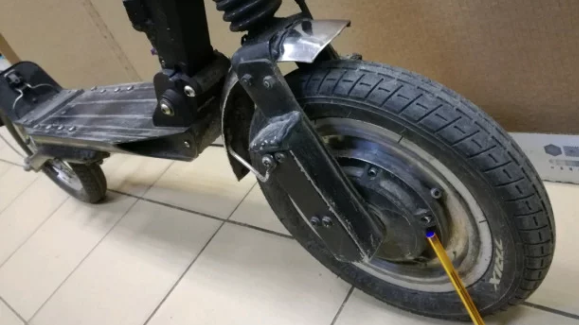

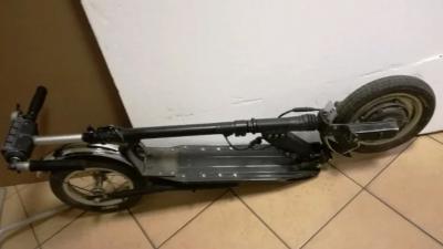

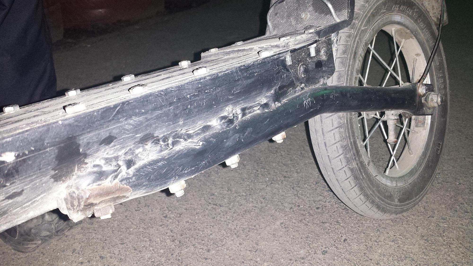

inetchik
Не моя, но автор молодец.
SF8. B1-Р600 с ЛЖФ15S-19.5АЧ.
Мы на карте.BR, Dmitry.
ssilk
#15
Во, надо будет к следующему сезону (2020) такую забацать...) Все ингридиенты есть, осталось только смешать и взболтать...) Хотя, с такими колесами складываемость вроде уже и не плюс...
Предлагаю всем желающим освоить изготовление самоката Kugoo Long и Kugoo Wide, а так же их экстремальные версии   Е-Long и Е-Wide и какую нибудь люксовую модель... ) (китайцы, ау... B-))
odo - 6650 км

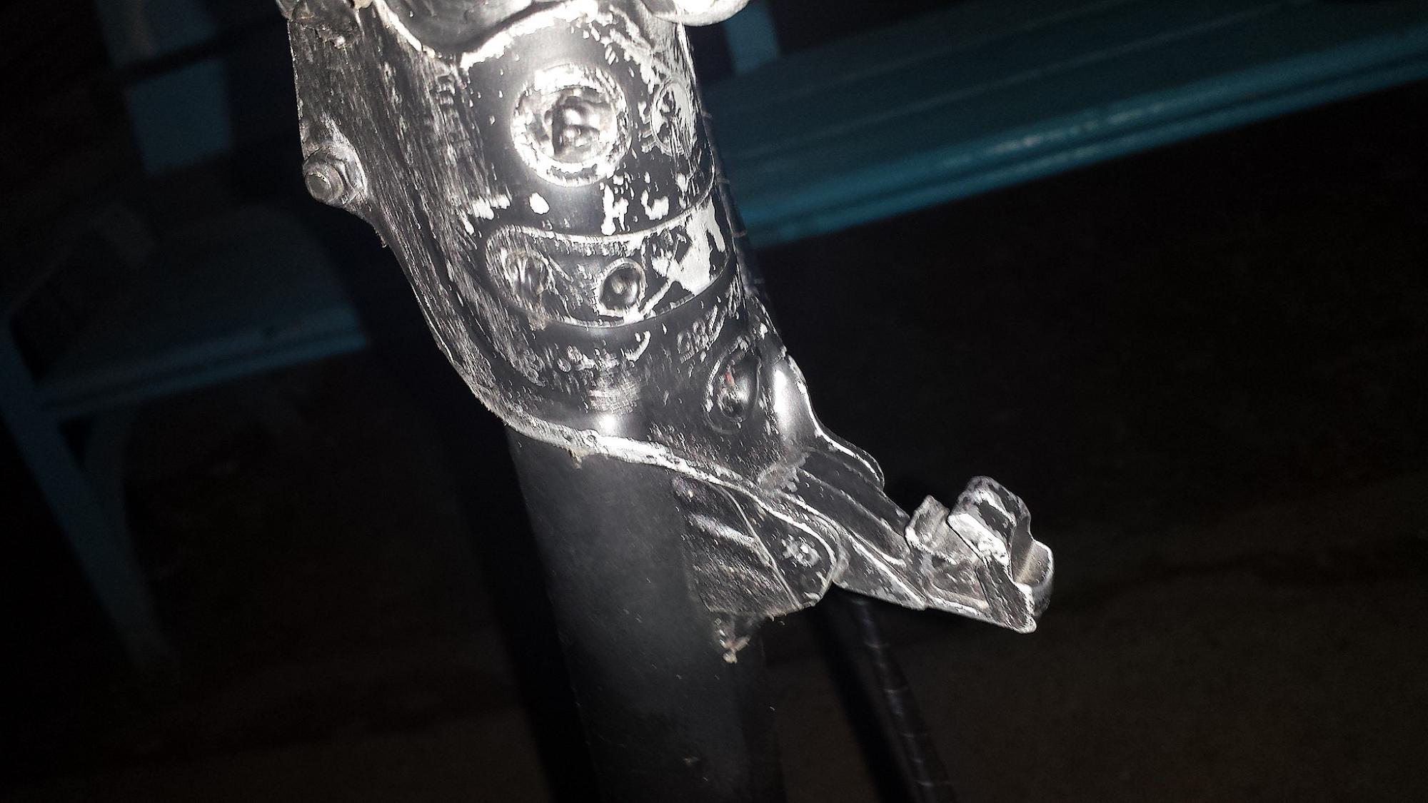

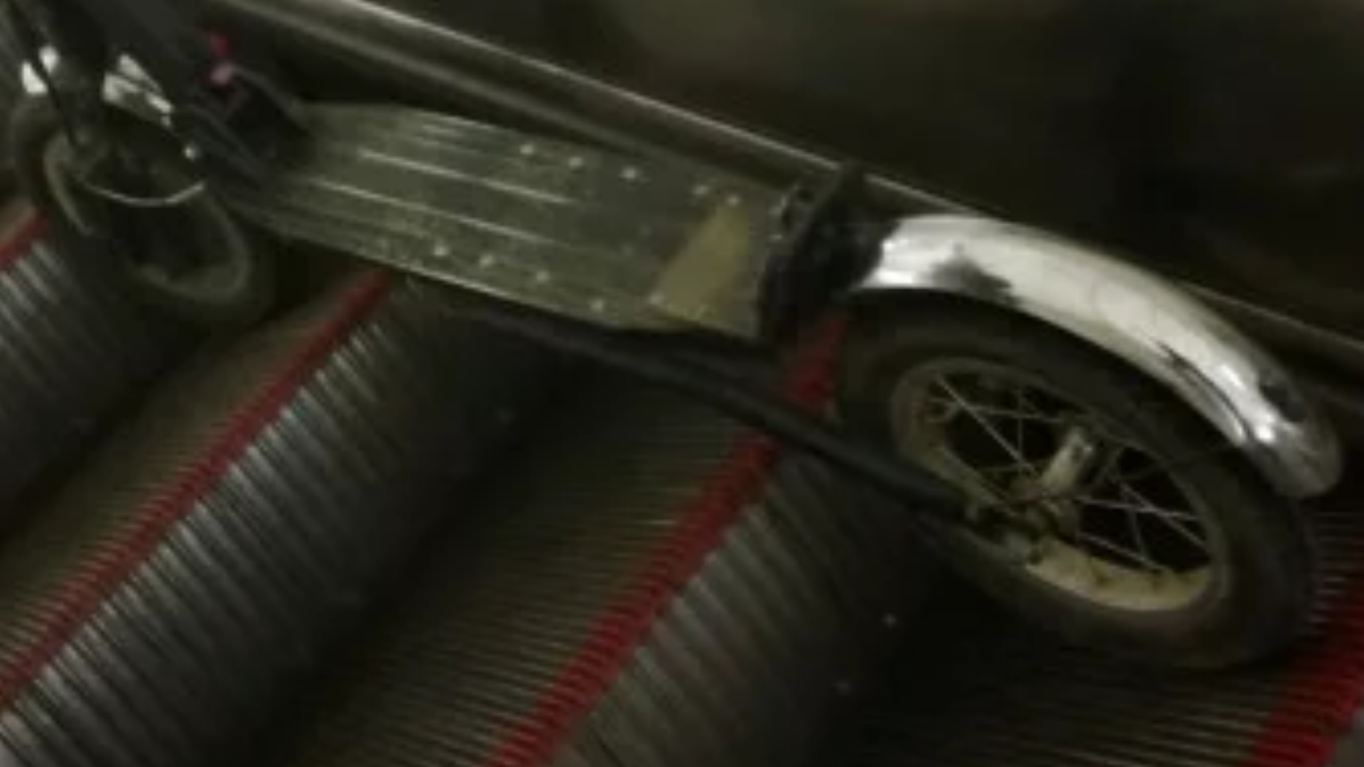

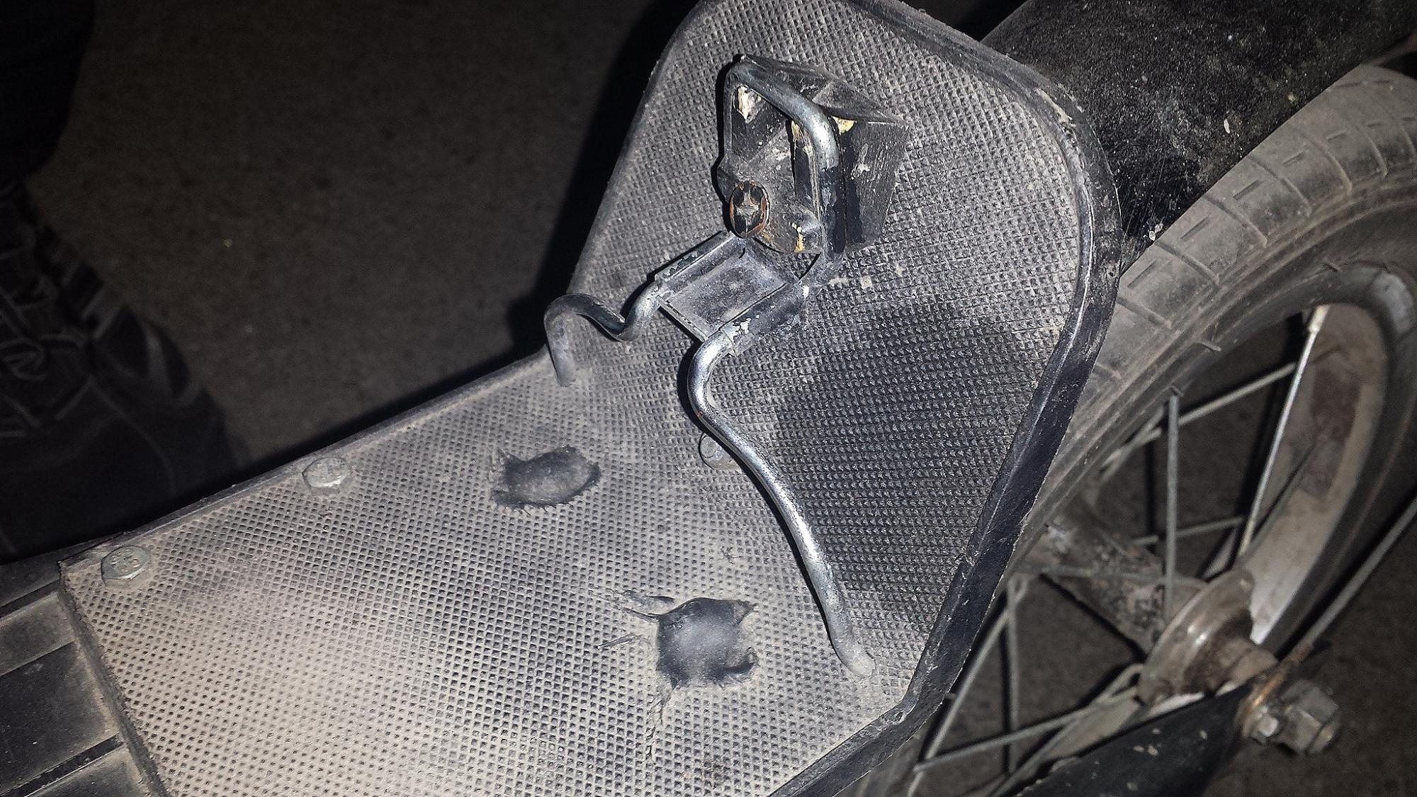

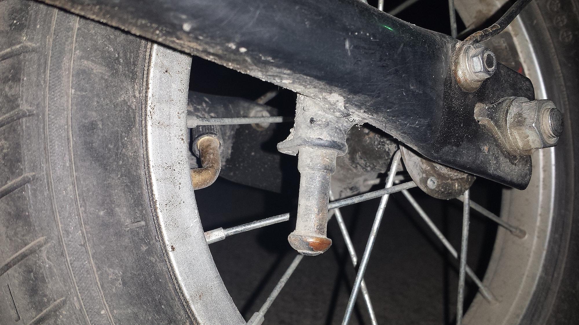

inetchik
#16
Механизм складывания с лыжного крепления:
Ну и малость об остальном:
Вот такая разновидность.
зы:

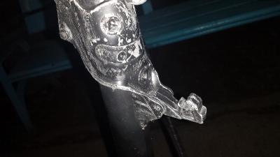

light2some
Цитата: inetchik от 02 Апр. 2019 в 20:56
Вот такая разновидность :-)
:wow:
Поставить назад рессоры, и будет народный "прыгающий самокат"  :laugh:
