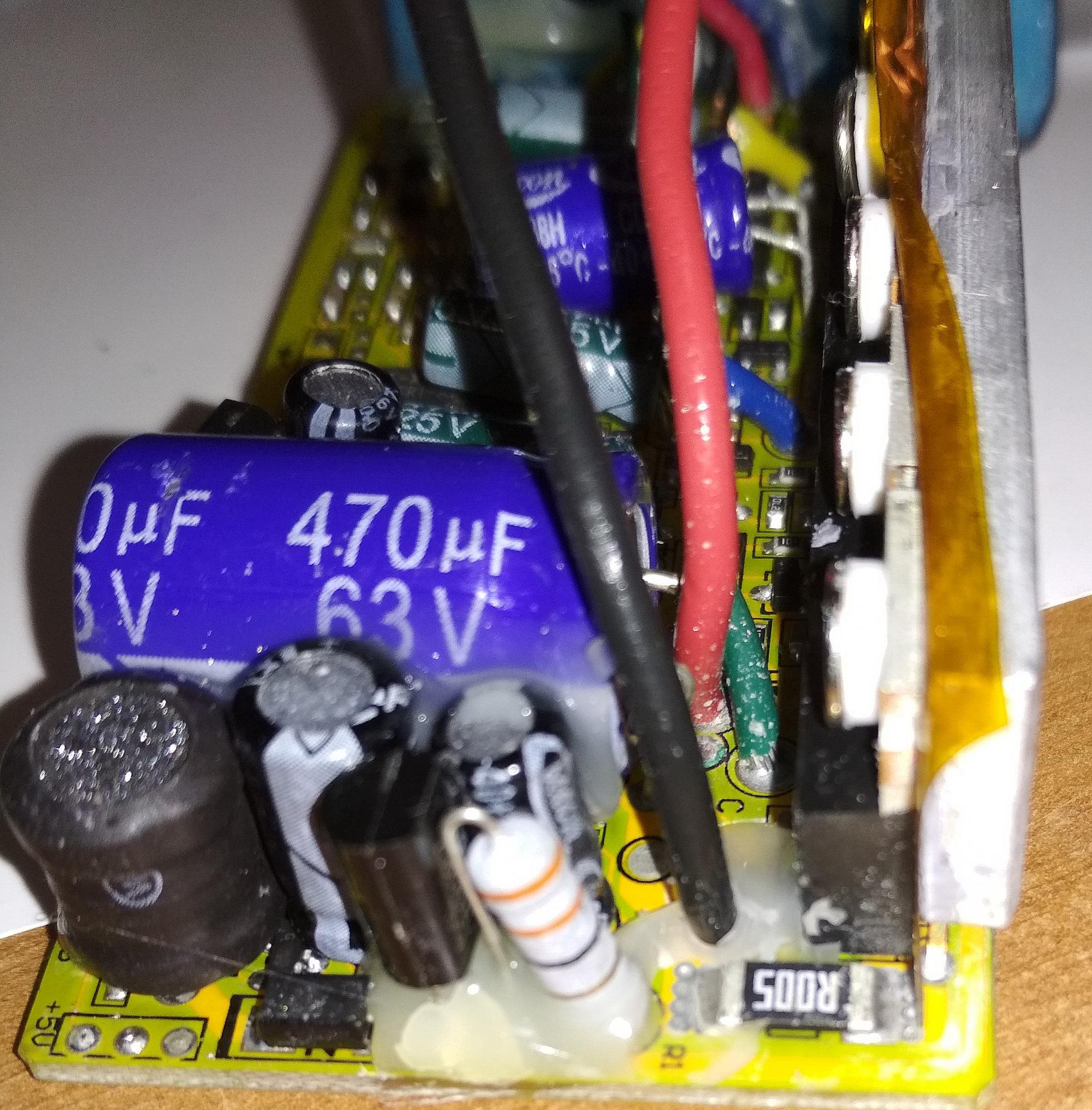

у них в факе вычитал про лужение шунта.. на кугах делали такое? в выходные попробую налудить немного.. не спалить бы только чего из-за него..

MoRoman
Цитата: gpowerek от 10 Апр. 2019 в 12:43в выходные попробую налудить немного..
не забудьте потом рассказать нам, как вы обломались.. ;)
PS шунт в контроллере Куги выглядит так (в нижнем правом углу)

[user]gpowerek[/user].
Есть всё про кугу в первой теме о кугах, есть тема про почему скорости разные у куг, "лужение" шунта на куге не даст выигрыша в скорости, скорее наоборот, но с увеличением приёмистости, но аккум стоковый может пукнуть от того Тока, который будет по факту, но отображаться будет как на стоке, макс.14А.
Моторы характеризуются оборотами на Вольт (KV), вот их и надо добавлять, чтоб скорость возрасла максимальная.
И это и то, многие те кто хоть чуток понимают или проштудировали форум в соответствующих разделах и темах: делали, делают и будут делать, дабы это просто при наличии познаний при прочтении уже готового 11-ти летней давности и чутка приборчиков измерительных.
А наобум, да без познаний эти манипуляции с луженко-нарашиваниями лучше не стоит делать, дорого потом получится, хоть и контроллеры и прочие зпч для куги есть в продаже.

Цитата: MoRoman от 10 Апр. 2019 в 12:51шунт в контроллере Куги выглядит так (в нижнем правом углу)
вот куда я без этого форума? понятно.. напаивать перемычку чревато, менять сопротивление тоже.. в общем пока жду ответ от ssilk по поводу его апгрейда на 48в
