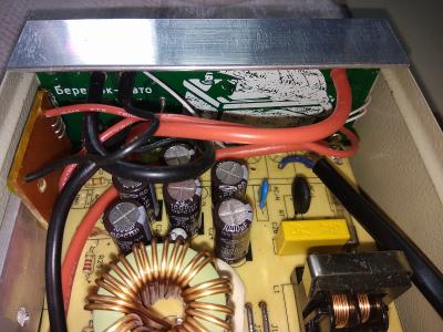

Собрал наконец то свой бережок-14. размеры получились такими - 102х206х52 (ШхДхВ)
крышку еще не доделал. т.к провода еще нормально не вывел. в планах поставить 2 пиновый сетевой разъем, чтобы сетевой провод не мешался при хранении, и кабельный вывод для проводов еще нужен.
провода 14 awg в силиконе максимум, что можно просунуть в плату бережка. (брал здесь за 6,36$ https://ru.aliexpress.com/item/IMC-Hot-2x-3M-14-Gauge-AWG-Silicone-Rubber-Wire-Cable-Red-Black-Flexible/32612862904.html?spm=a2g0s.9042311.0.0.274233edfKMsVv)
по мелочи: конденсаторы там врятли на 25в, родные с учетом габаритов стоят на 16в. т.к ток утечки низкий и емкость соответствует заявленной. поэтому заменил на что было под рукой (Samwha RD 1000мкф 25в) 6 штук + зашунтировал керамикой по 1мкф на каждый.
сетевые попались БУ, на выводах подтеки электролита и на каждом один вывод окислен сильно. при случае заменю.
