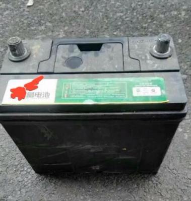

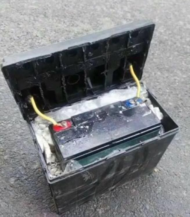

Думаю, что нет смысла объяснять, что свинец в плане аккумуляторов - полнейшая какашка. стоит слишком много, сейчас постоянно подделки встречаются, типа таких:

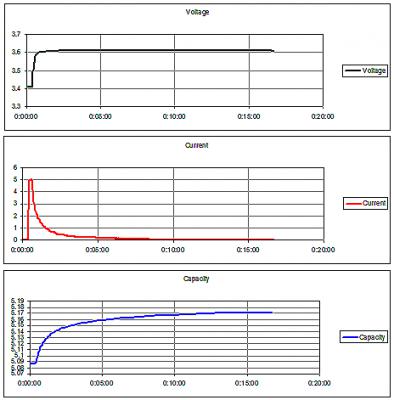

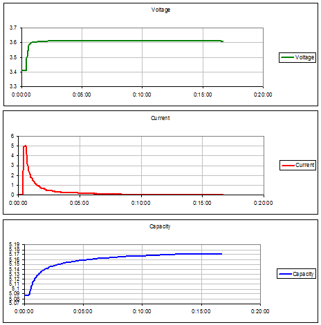

При том, что работать он должен минут 15 от этой батарейки, то есть с нормальным ИБП условно будет 14 минут и 1 секунда в первом случае и 14 минут 50 секунд во втором. И то не факт, что будет такая разница, потому что до 3.4 надо заряжать долго (фаза CV очень затянутая). На коротких тестах может показаться, что не заряжается, но в постоянно включённом в розетку ИБП это не проблема.
У меня уже пятый год работает ИБП на лифере с напряжением заряда 3.45 на банку. И тесты я проводил неоднократно на разных банках. Между аккумом заряженным CC/CV до 3.4 и 3.6 разница 1% ровно.
Вот один из недавних тестов: банка на которой в начале теста 3.4В без нагрузки при дозаряде до 3.6 всосала 0.09Ач. Её ёмкость около 8-9Ач.
