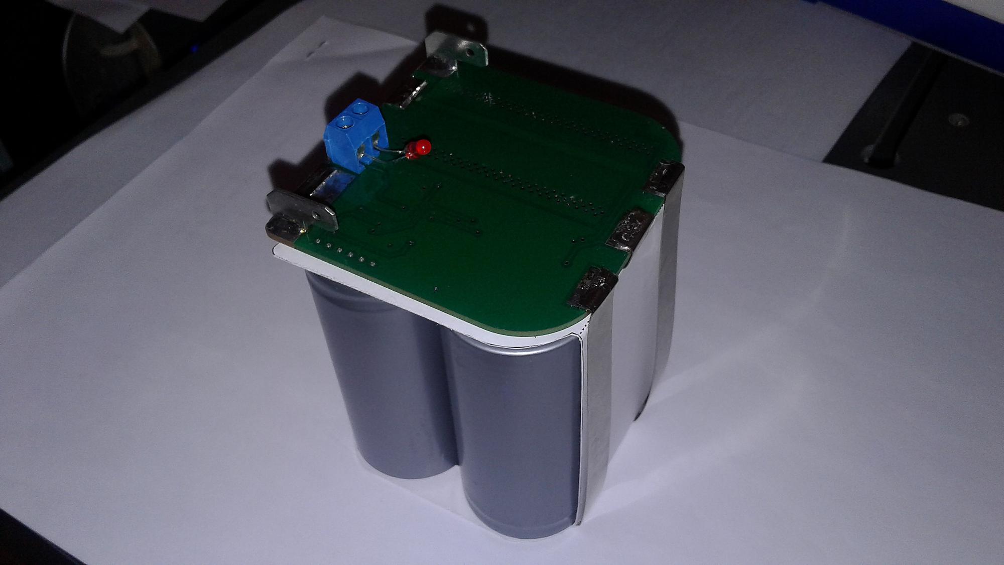

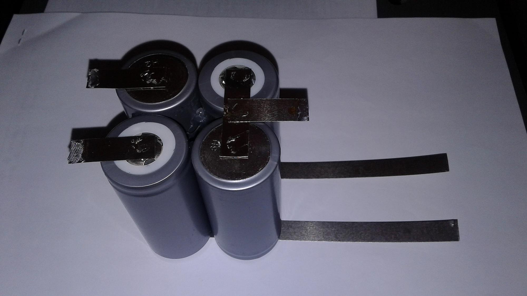

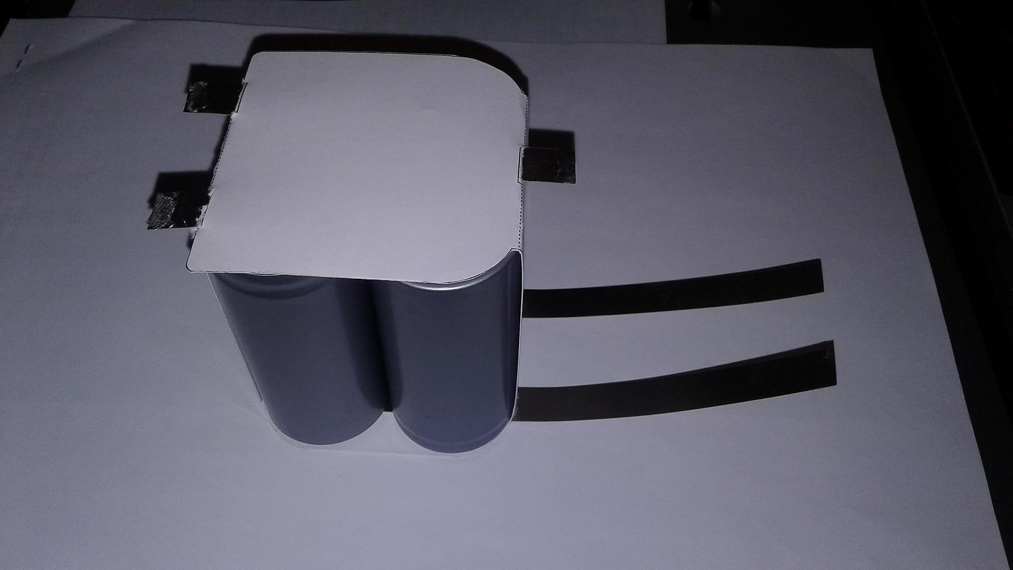

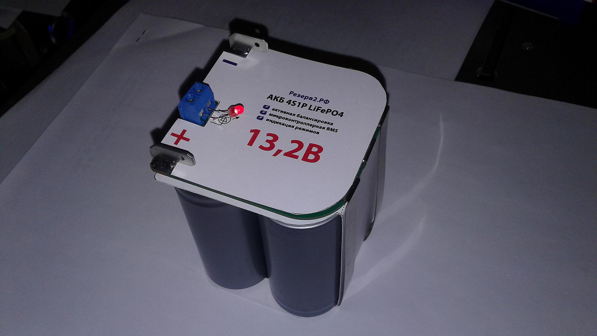

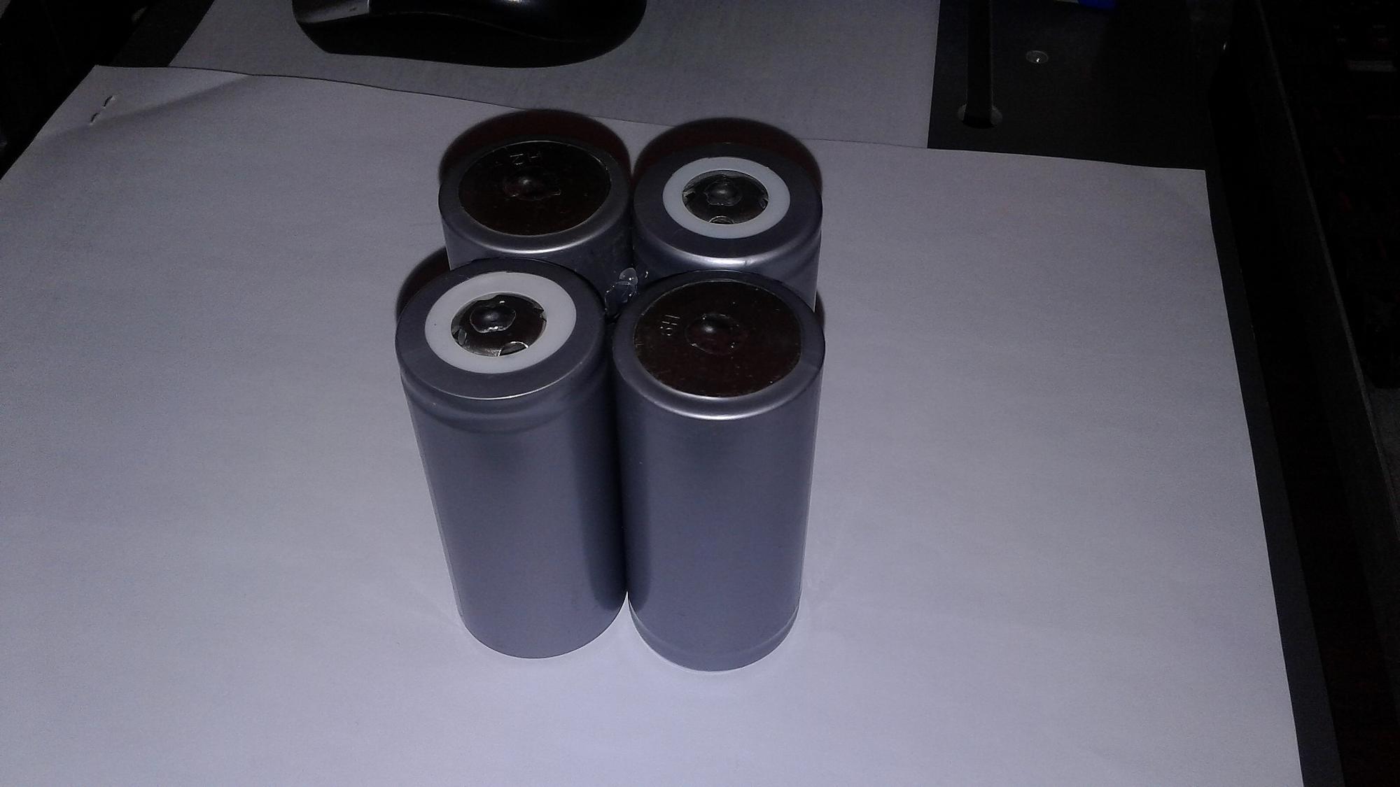

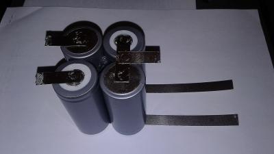

Тоже озадачился этой проблемой...
Купил 32700 на али. БМС своя с активной балансировкой (что ИМХО предпочтительнее для таких систем) и индикацией разбаланса.
Собрал батарейку:
Испытывал на ИБП APC 400 Вт. Под полной нагрузкой ИПБ проработал 4,5 мин, после чего БМС отключила батарею по температуре (напряжение было в норме). Короче... работает отлично!
Для лифера буфер 3,45В практически идеальный режим работы. Доводить буфер до 3,65 вредно. При 3,45 лифер должен прожить ОЧЕНЬ ДОЛГО. Проверим...

[user]OlegusR[/user], Что за BMS можно по подробней. Тоже собрал ИБП на лифере с обычной BMS с Алика.
OlegusR

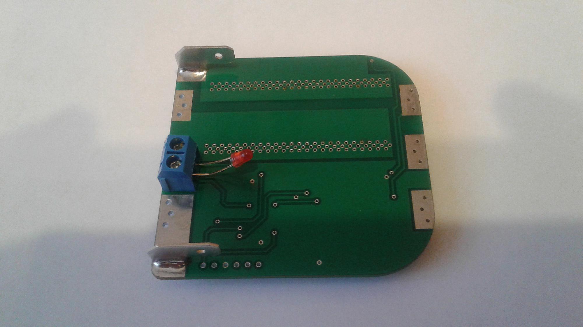

У стандартных пассивных балансиров верхний предел настроен обычно на 3,65В, что в буфере не бывает, только если ячейка не убежала далеко вперед. Это конечно помогает от перезаряда, но фактически балансировки нет - ячейки разбегаются. Поэтому активная балансировка ИМХО предпочтительнее.
БМС моя, самодельная. Сделана на основе МК PIC16F1503:
"Активный балансир с индикацией и функцией BMS.
Для элементов от 1,5В до 5,5В.
Балансир предназначен для выравнивания напряжения последовательной сборки из 4 или 5 АКБ в батарее. Балансир использует конденсаторный преобразователь на максимальный ток 200 мА.
Также в балансир встроена индикация степени разбалансировки АКБ. Индикация организована с помощью 1 светодиода:
1 короткая вспышка – АКБ отбалансированы с точность 0,01В
От 1 до 20 вспышек длительностью 0,5 сек – соответствуют разбалансу от 0,01 до 0,2В.
Если разбаланс более 0,2В, светодиод будет делать 20 вспышек.
Функция BMS организована на 2-х оптопарах (возможно отдельно управлять зарядом и разрядом АКБ с помощью дополнительного реле).
После подключения 1-го АКБ, балансир автоматически определяет тип АКБ по схеме:
1 Pb1- 1.80В - 2.20В
2 LTO- 2.20В - 2.80В
3 LFE- 2.80В - 3.50В
4 LiO- 3.50В - 5.00В
Тип выбранной АКБ устройство показывает соответствующим миганием светодиода.
Пороги, установленные для функции BMS:
1 Pb1- 1.80В - 2.45В
2 LTO- 1.70В - 2.80В
3 LFE- 2.50В - 3.65В
4 LiO- 3.00В - 4.20В
Если напряжение АКБ находится в пределах порогов, включаются оптопары «Заряд» и «Разряд». Если напряжение на любой из АКБ опускается ниже нижнего порога – выключается оптопара «Разряд». Если поднимается выше верхнего порога – оптопара «Заряд». При этом балансир переходит в аварийный режим – светодиод горит 1,5 сек, гаснет на 0,5 сек. Раз в минуту устройство проверяет напряжения АКБ и если они возвращаются в пределы порогов – балансир выходит в штатный режим.
БМС также контролирует температуру платы (датчик в МК). Если температура превышает 55С, балансир переходит в аварийный режим."
В этой плате прога немного модифицирована. Аварийный режим отключает нагрузку мосфетами при всех 3х авариях.

eddy
"БМС также контролирует температуру платы (датчик в МК). Если температура превышает 55С, балансир переходит в аварийный режим.""
  :drink:  А что с платой случится при 55С ? Уж если мутить контроль температуры то наверное по выносному датчику.

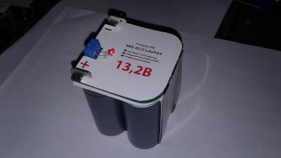

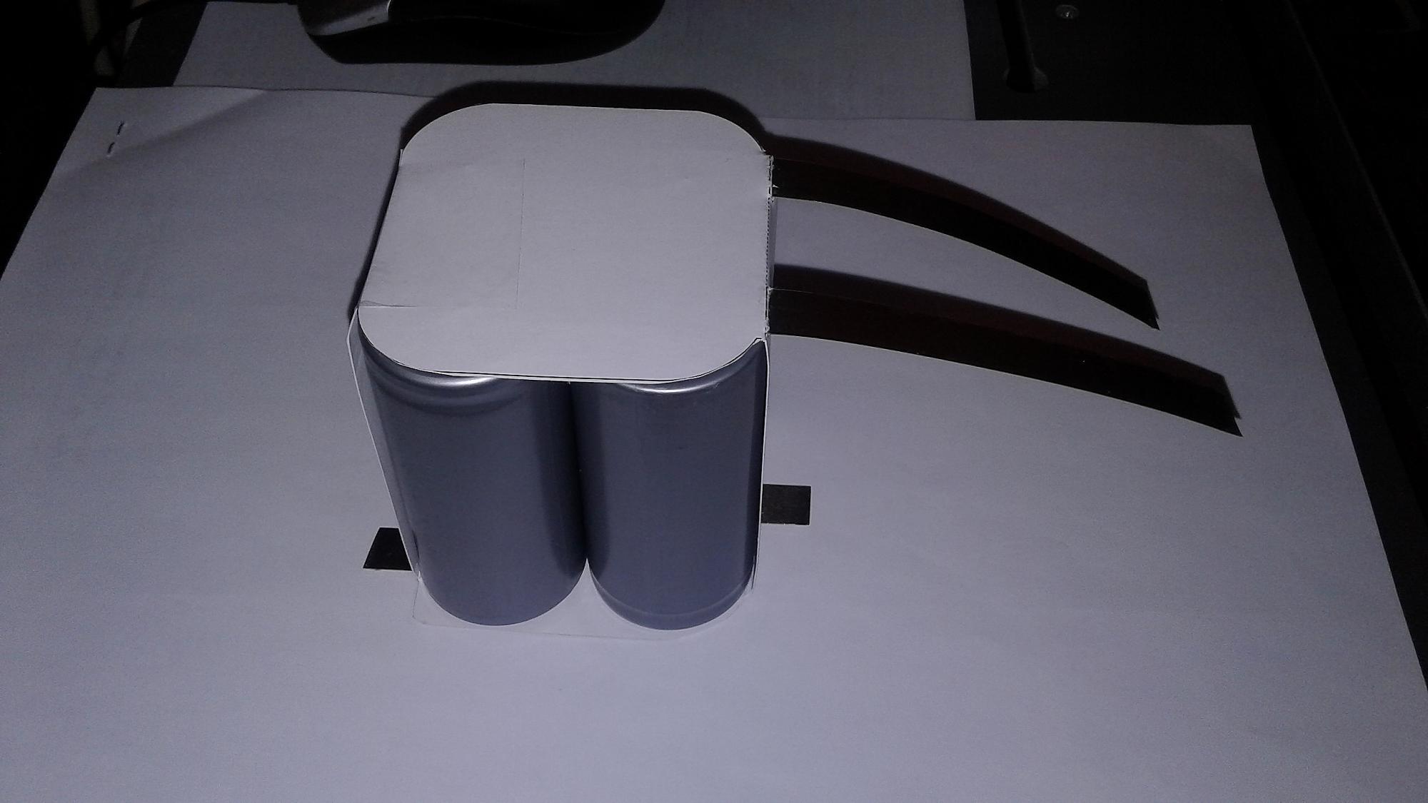

Пора этой теме сделать логический конец. Поменял я ещё два ибп. Один был совсем косячный, со следами ремонта. Со вторым я точно знал, что у него только померла свинцовая батарея. И пофигу, что он хранился годик в сыром гараже. Принёс, почистил от пыли, нагрел до комнатной температуры. Ставлю аккум - работает. Запускается без проблем, тестируется. Изначально зарядил аккумсулятор Imaxом по полной, работал более 20 минут до сигнала сильного разряда батареи. Сейчас этот ибп заряжает батарею примерно до 13,3В. При выключении питания падение напряжения где-то 0,5В - вполне в пределах нормы. Сигнал сильного разряда появляется на 10,5В. Работает прекрасно, правда, хочется накрутить напряжение заряда до 14В. Но даже при неполном заряде время автономной работы как у свинца на 12В 7Ач. А тут у меня лиферы на 12,8В 6Ач.
Короче говоря, тест удался.
Вот только балансиры включаются на 3,6В на банке. При таком постоянном неполном разряде они вообще не у дел окажутся. Но, пусть будут, вдруг одна банка возомнит себя слишком быстрой.

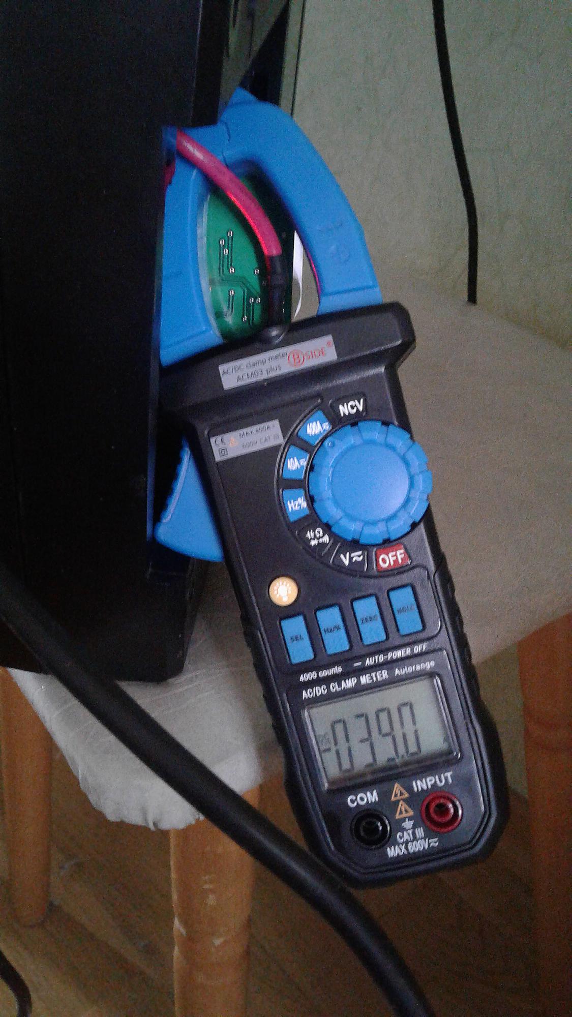

Оказалось, что ИБП заряжает аккум до 14,2В примерно через сутки. Комп мой держит с колонками и запущенным на воспроизведение фильмом 39 минут 22 секунды. 39 минут! Вот и подтверждается теория о том, что свинец при хорошей нагрузке не может выдать больше половины мощности. Балансиры ни разу не включались, разбега по напряжению пока не видно вообще. Я даже и подумать не мог, что какие-то мелкие 4 аккумулятора, размером с моток скотча и массой вообще никакой могут держать комп почти 40 минут. Если отбросить эмоции, это получается, что комп потребляет около 150Вт, что в-принцпе, вполне ожидаемо. Теперь я с лёгкостью смогу к этому ибп подключить ещё один ПК.
Лазерный прнитер, конечно, не подключишь, для него нужен инвертор примерно на 2кВт, когда он печку использует. Причём, чем быстрее он печатает, тем больше жрёт.
И ещё: максимальная продолжительность работы наблюдалась при напряжении 12,6В, так что аккумы работали в хорошем режиме.
