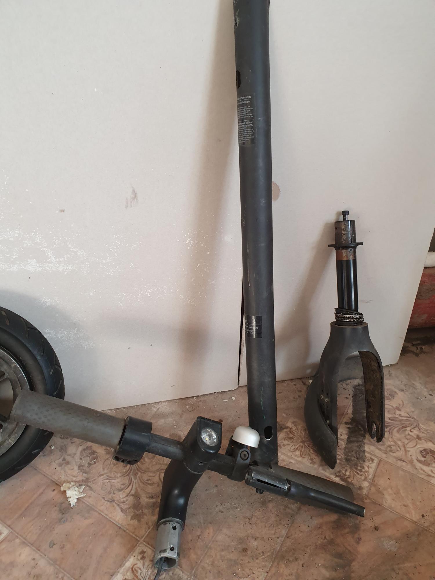

Ага сбегал посмотрел и правда стойка алюминий, снял её, сверху держится тоже фиг пойми как, туда бы так же хомут. 4 болтика  М5 закрученные в такой же силумин. Люфт естественно присутствует. Хомут бы решил это вопрос навсегда.
Тяжелый сам руль, притом не понятно, что именно в нём. Вся сборка кажись тоже люминь, не магнитится точно.
Трюковой хомут ни на стойку ни на сам руль из-за овала не налезет. Если только сточить на хомуте со стороны болтов небольшой выступ.
9000rpm
у сяо в плане качества узлов и запаса прочности всё ок, кроме узла складывания(для неспешного катания и он норм), касательно рулевой трубы то всё тоже ок, толщина стенки около 3мм насколько помню, но овал прочнее в продольном круга (на дуалтроне ультра круглая труба со стенкой около 8мм), а вот у трюковых самокатов труба меньше в диеметре, стойка короче, соответственно и рычаг усилия меньше, да и сам самокат гораздо легче, поэтому в надежности такого узла на сяо есть сомнения!

Цитата: 9000rpm от 25 Нояб. 2020 в 08:56а вот у трюковых самокатов труба меньше в диеметре
Ну это смотря каких трюковых😉. Труба там не меньше она просто круглая, а тут овал. По ширине меньше диаметра круга, а по длине равен. Но алюминий в круг не раскатать не согнуть, это не сталь.
А внутренний диаметр у них у всех 28мм. Под трубку рулевой вилки. Далее увеличивать ее, имхо не имеет смысла,.тогда уже увеличивать всю, но нет таких подшипников, да и ненужно это.

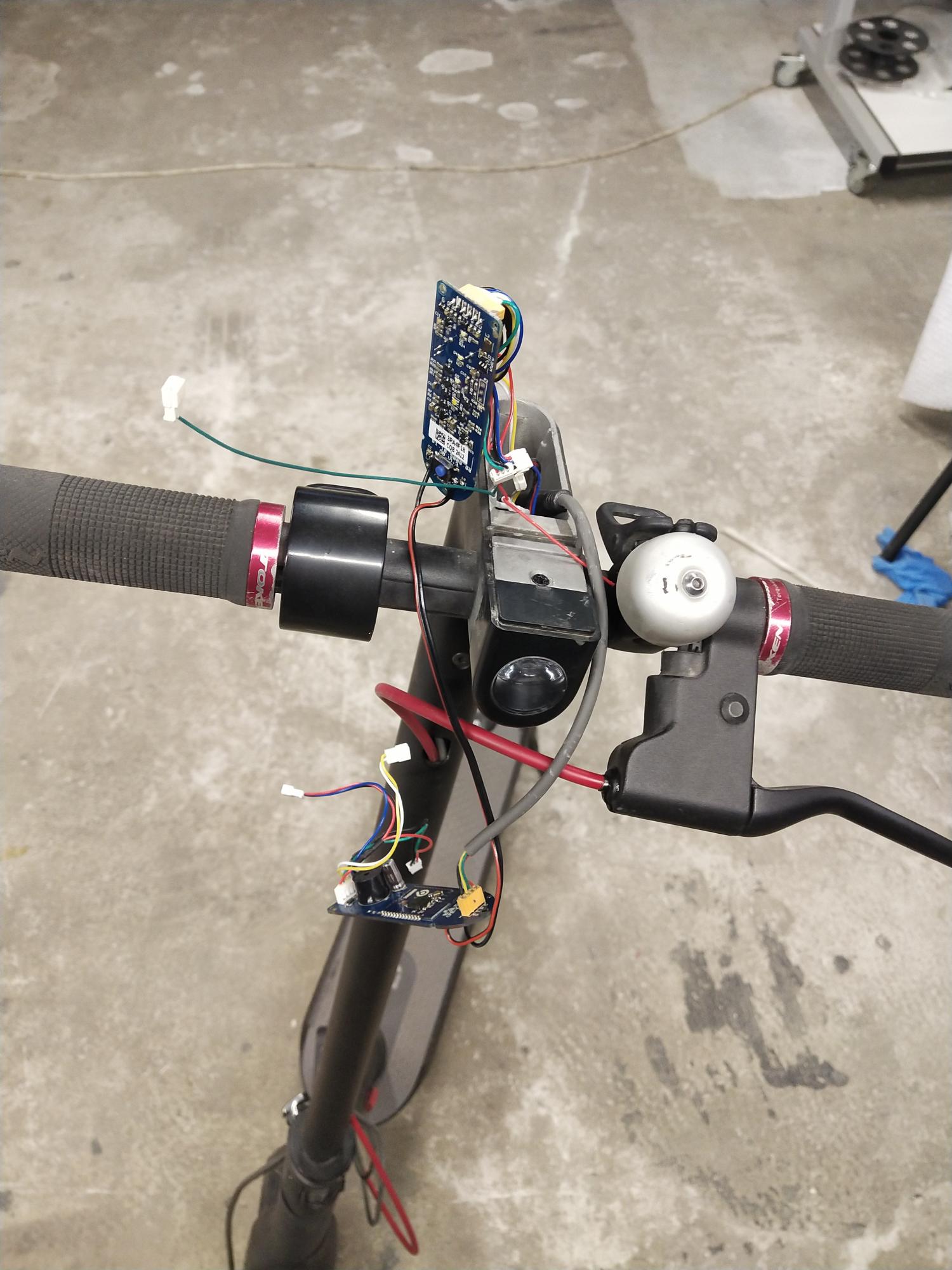

Я кстати пропустил, а дисплей менял? Или вообще родная плата в утиль?
9000rpm
Цитата: Paxxa от 25 Нояб. 2020 в 10:45Я кстати пропустил, а дисплей менял? Или вообще родная плата в утиль?
пока что две головные платы сток в клюшке уютно разместились, но почти все готово под ЯКи 6фет с их дисплеем
Paxxa
Цитата: 9000rpm от 25 Нояб. 2020 в 11:47две головные платы сток в клюшке уютно разместились,
Не понял? Что значит 2.
2 дисплея и 2 контроллера раздельно? Т.е. одной кнопкой как бы включаются 2 самоката?

Вопрос вообще был в том какой дисплей стоит с циферками или лампочками
9000rpm

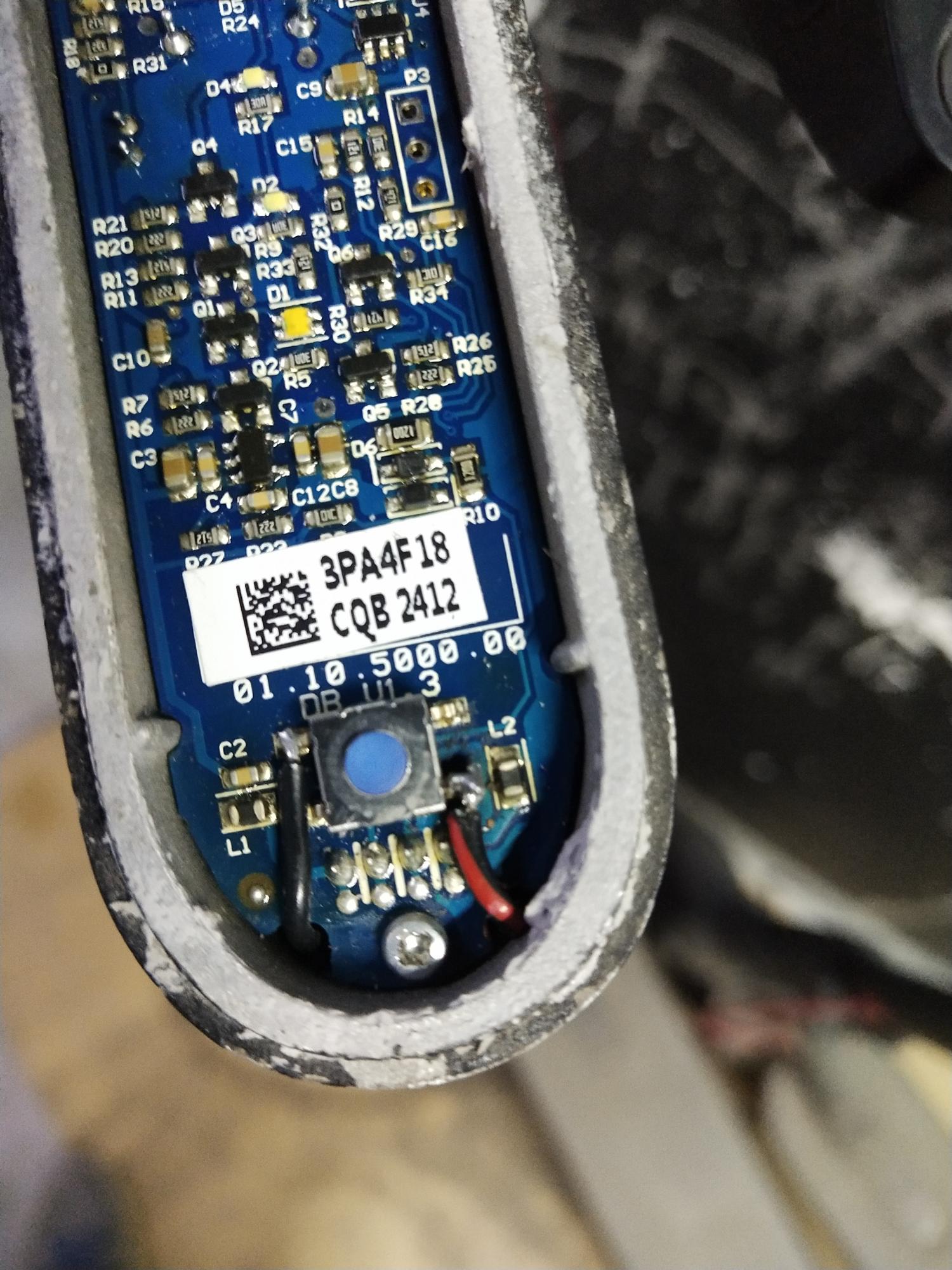

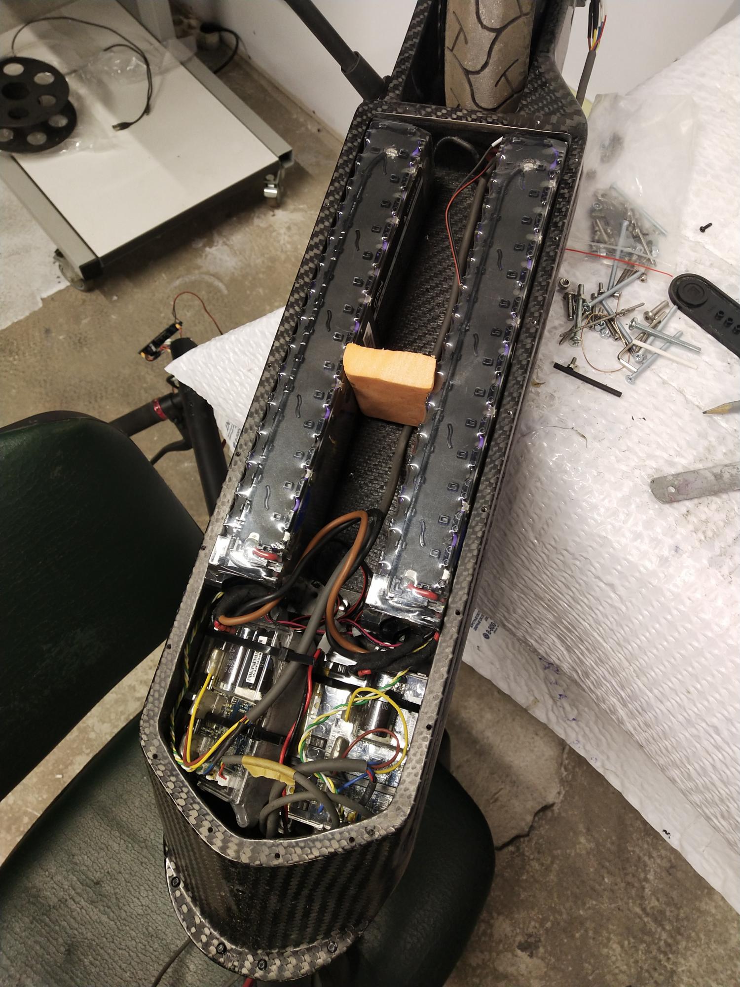

да фактически два самоката в одном, запаралелены батки, кнопка включения, газ и тормоз питание отдельно, информационный провод на обе платы общий раздвоен

Цитата: Alesha77 от 26 Нояб. 2020 в 13:52а второй BLE у Вас в трубе или сенвичем?   И есть ли на нет кнопка или просто от одной кнопки на верхнем BLE припаяны к нижней? (Нижняя без кнопки?
И так оба BLE работают не подвисают?
вторая плата под первой на вокруг обложена тонким пластиком от бутылки во избежание замыкания ножек на рулевую между кнопками припаяны перемычки в виде проводов, как- на фото выше, ни чего не глючит и не тормозит, катаю каждый рабочий день круглый год, уже вторая зима пошла для самика

прошивки разные, на перед из бесплатного конструктора с сяокат рф, задняя платная из Сокольников, с графиками, поставлена для более точной настройки рекурперационного заднего тормоза, на зиму дисковый тормоз полностью демонтировал

Всмысле бмски же тоже 2. Как запараллелены? Плюс минус и клемы зарядки?
Добавлено 26 Нояб. 2020 в 14:11
Вопрос именно как при этом работает защита батарейки, ведь вторая ей подает питание.
