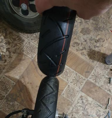

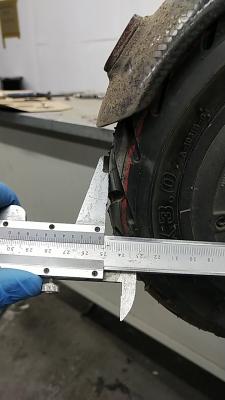

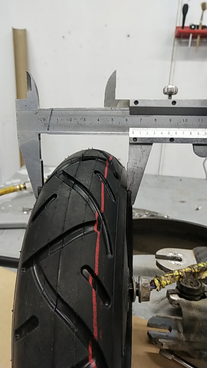

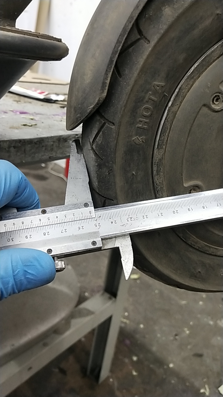

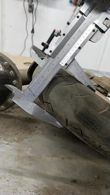

Цитата: 9000rpm от 17 Фев. 2020 в 14:00Новые покрышки 10*3
Еще вопрос. Реальные размеры покрышек в сборе под давлением. Диаметр,.ширина
Добавлено 14 Дек. 2020 в 05:44
Родная вилка же по ширине осталась стоковой?
9000rpm
Цитата: Paxxa от 14 Дек. 2020 в 05:43Родная вилка же по ширине осталась стоковой?
родная вилка стала длиннее, это требуется начиная с покрышек 10*2.5
Добавлено 15 Дек 2020 в 13:04
размеры 10х2.5(изношенная) и 10х3
Paxxa
Вот спасибо :exactly:
Каждый бы так отвечал))
Добавлено 15 Дек. 2020 в 14:55
Я так понимаю переднее колесо 10х2.5. А заднее 10х3. А почему разные?
9000rpm
раньше были оба 10х2.5, потом поменял оба на 10х3, фотки давнишние)
Paxxa
10х3 в передней вилке не цепляет за бока?
Добавлено 16 Дек 2020 в 04:29
Родную вилку использовать не планирую, клиренс не тот. Просто интересно

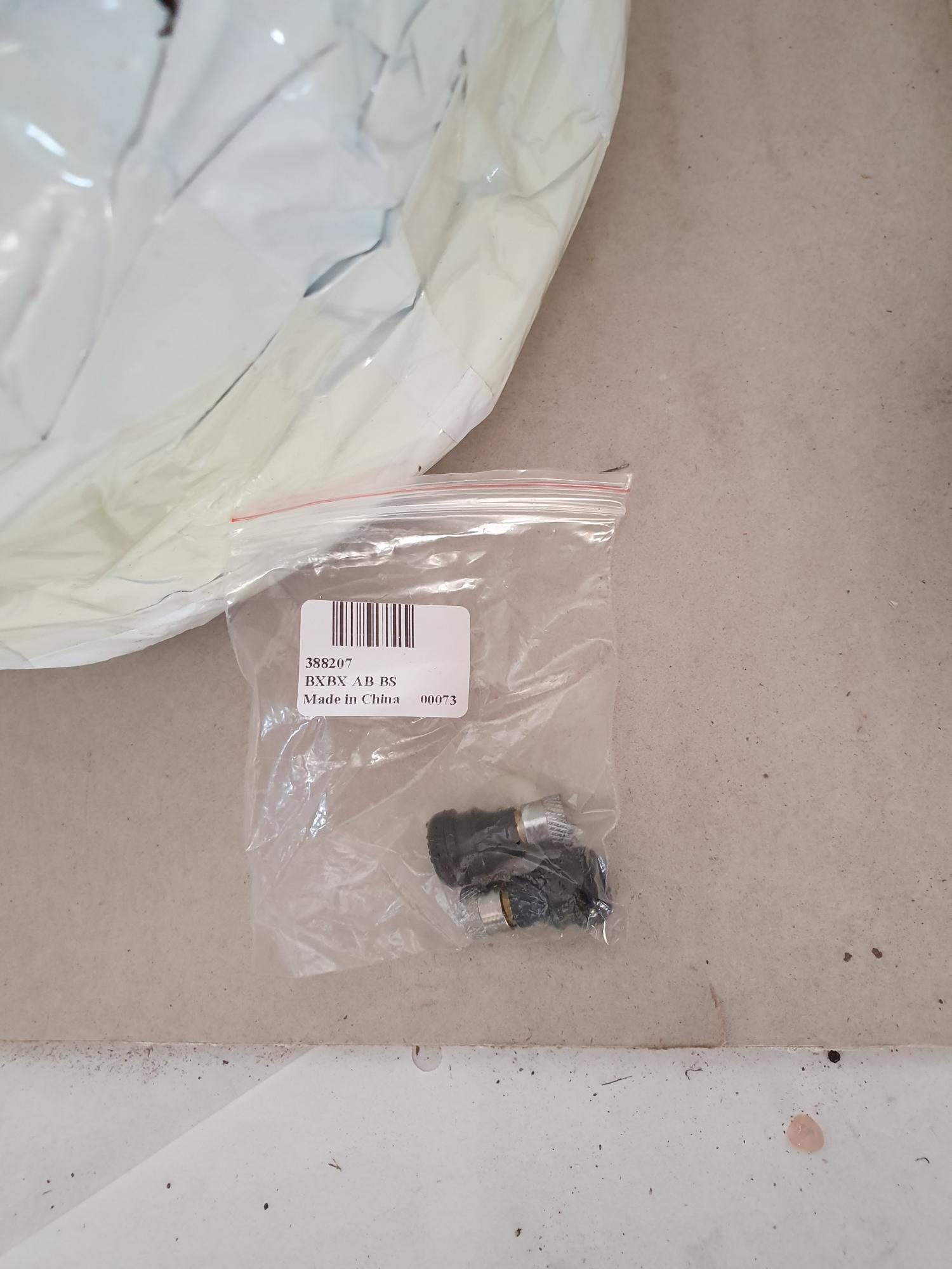

Приветствую. Получил такие же покрышки, однако на боку у них написано tube type, это в общем не плохо т.к. али в итоге вернули мне половину, уплаченной за них суммы(у китайца было написано tubeless), но теперь вот думаю как ставить, получится ли собрать безкамерками, или не рисковать и ставить с камерами? Как ты их собрал и эксплуатируешь?
Пока катаю на гироскутерных 2.125, вообще огонь, учитывая их бесплатность.
Paxxa
9000rpm
приветствую, я использую камеру с проложеной старой камерой, а т.к. сама покрышка 10х3 сделана по взрослому то проблем с проколами особо нету, рас в полгода максимум
Paxxa
Да не я за камеру не переживаю, и за шиномонтаж тоже. Просто сразу заказывал безкамерные нипели, ща в раздумьях как собирать
Отсутствие камер минус 200гр веса ;)
Добавлено 08 Фев 2021 в 07:46

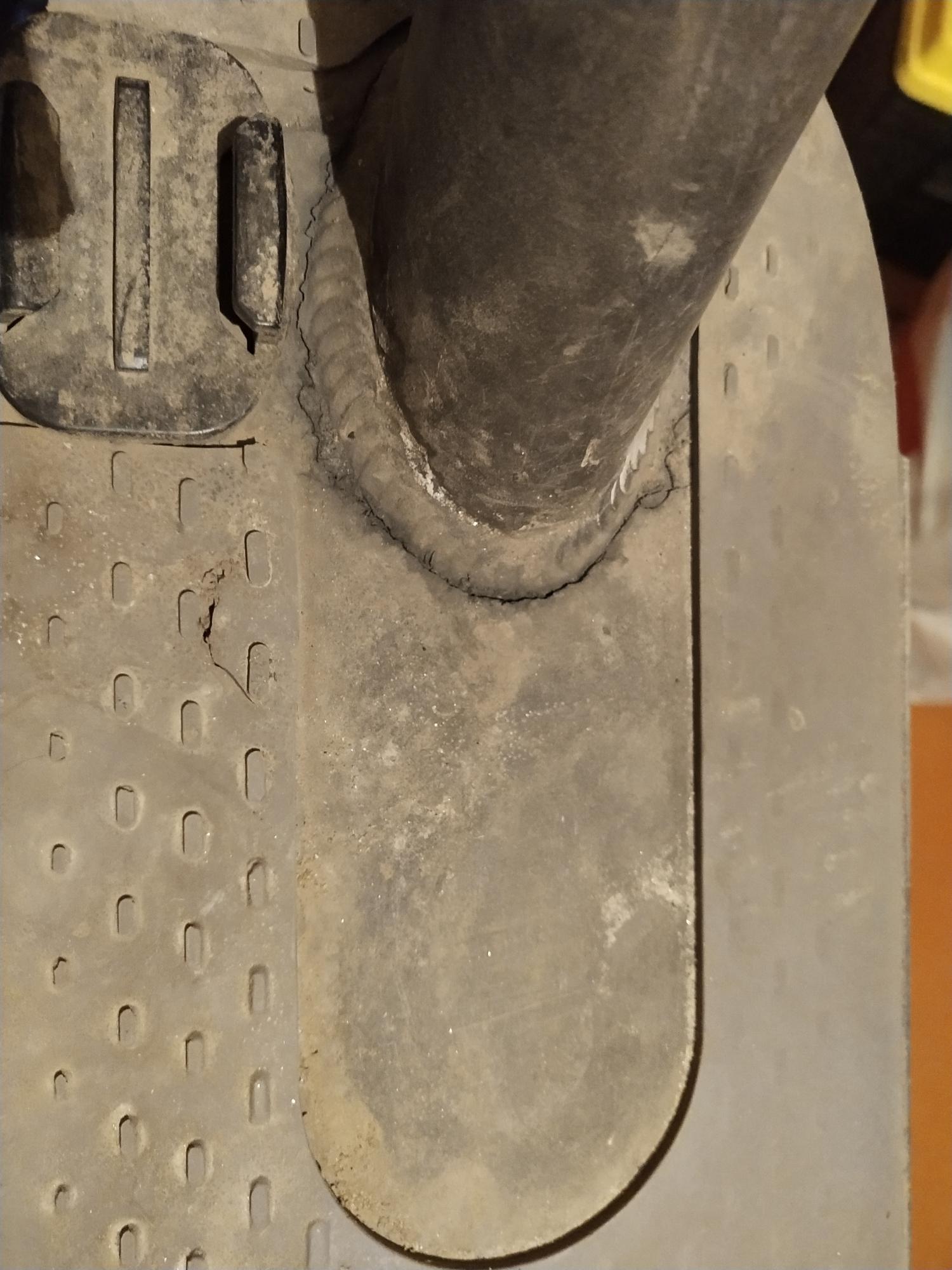

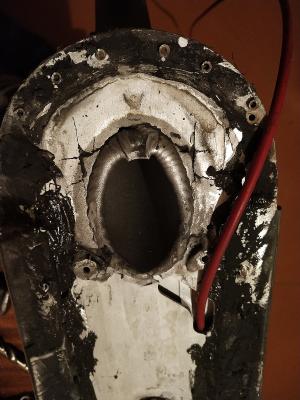

Что касается муфты, так же задушил жабу, заказал с али, в итоге продаван сам лохонулся, и она мне обошлась в 500р. Вот такой ценник за болванку из алюминия считаю приемлемым.
Paxxa
Теперь ярко понимаю, что только муфта!!!, никаких нафиг узлов складывания.
9000rpm
согласен! причем даже с муфтой самокат остался условно складываемым, редко можно раскрутить муфту и самик в такси)
Добавлено 08 Фев. 2021 в 07:55
я кстати своим жестким катанием всетаки ушатал оригинальную раму) благо второй донор был
