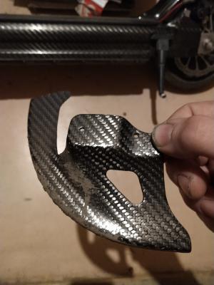

Карбоновое полноприводное безумие из самоката Xiaomi m365 max от 9000rpm
Автор 9000rpm, 18 Март 2019 в 10:37
9000rpm

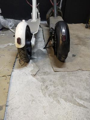

я сам в восторге от этого полноприводного безумия!) скоро выложу продолжение, катаю пока на 36 вольтах, на 48 будет чума :wow:

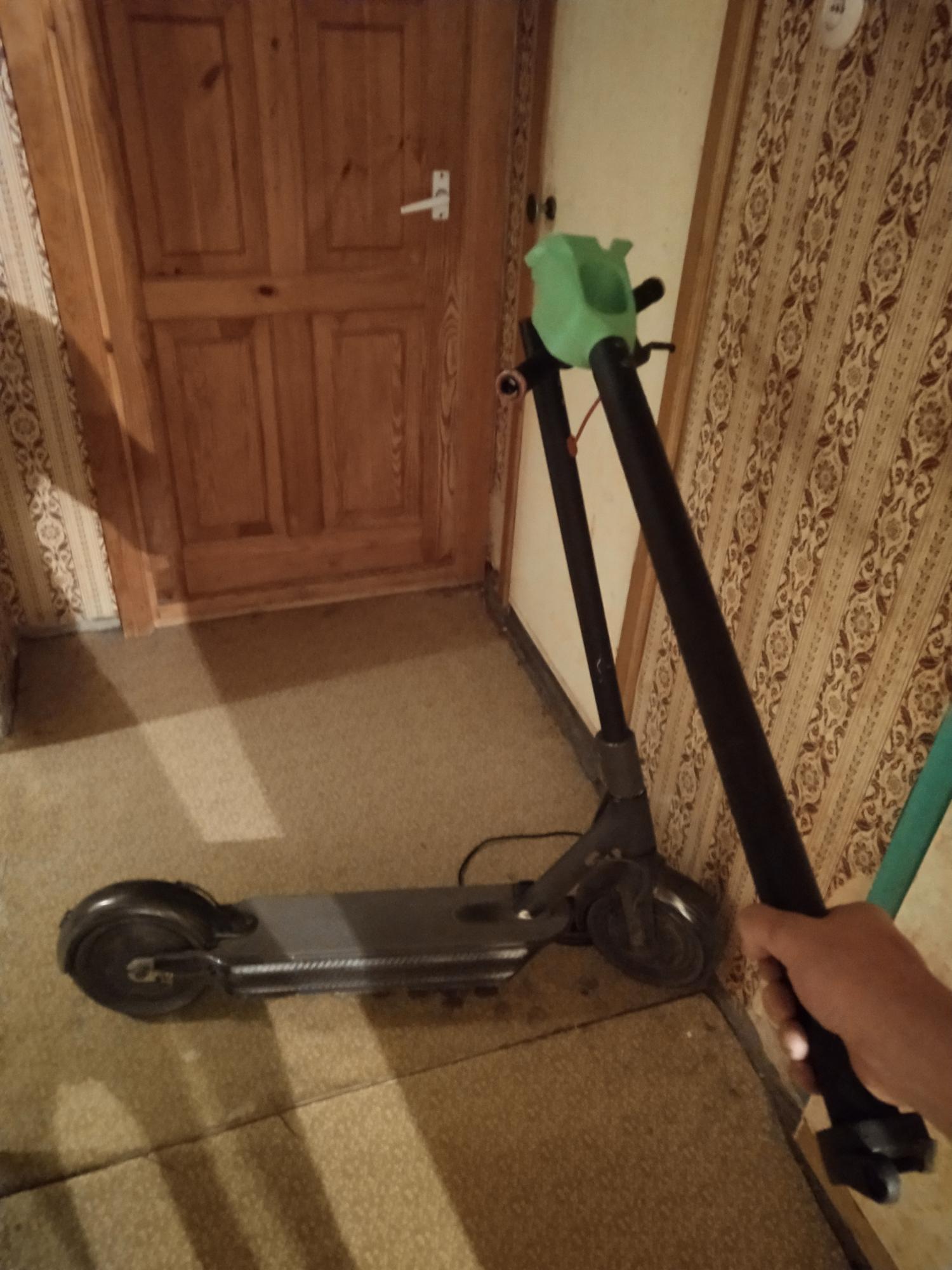

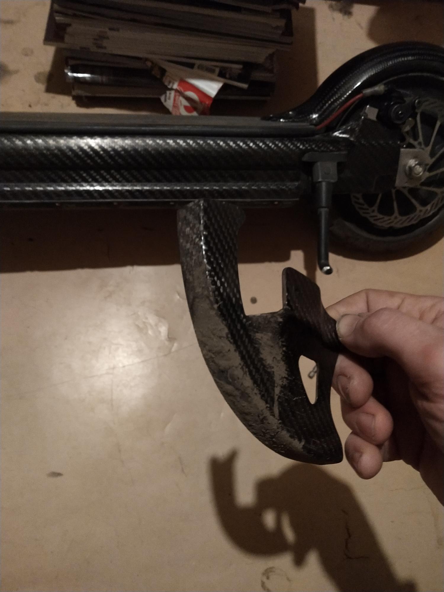

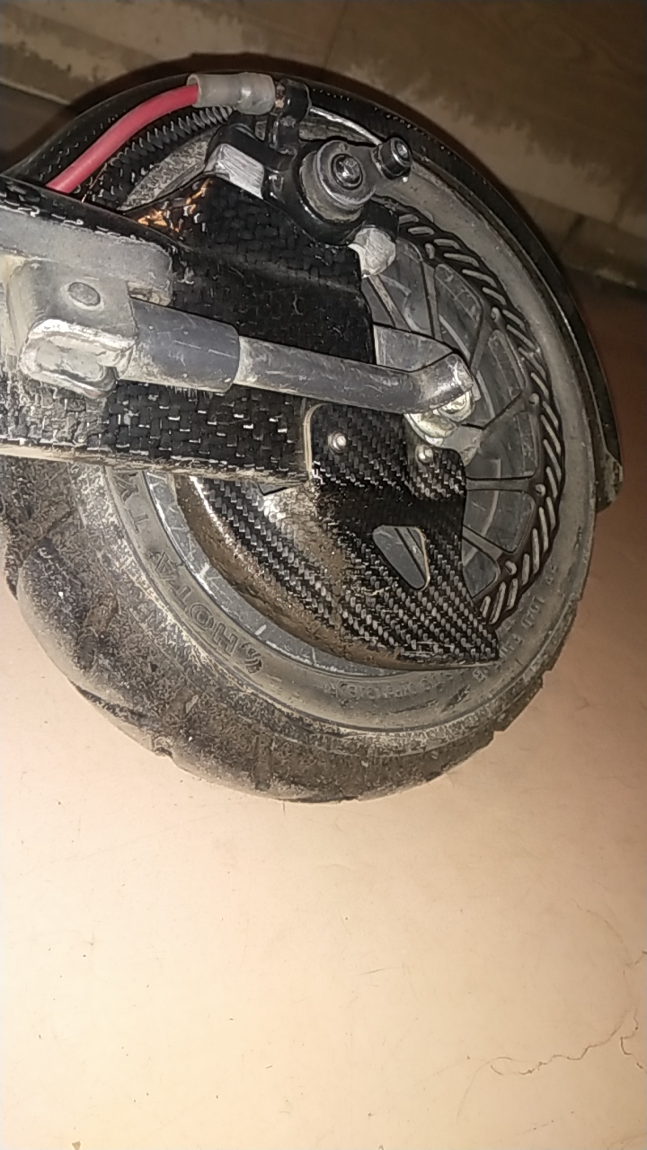

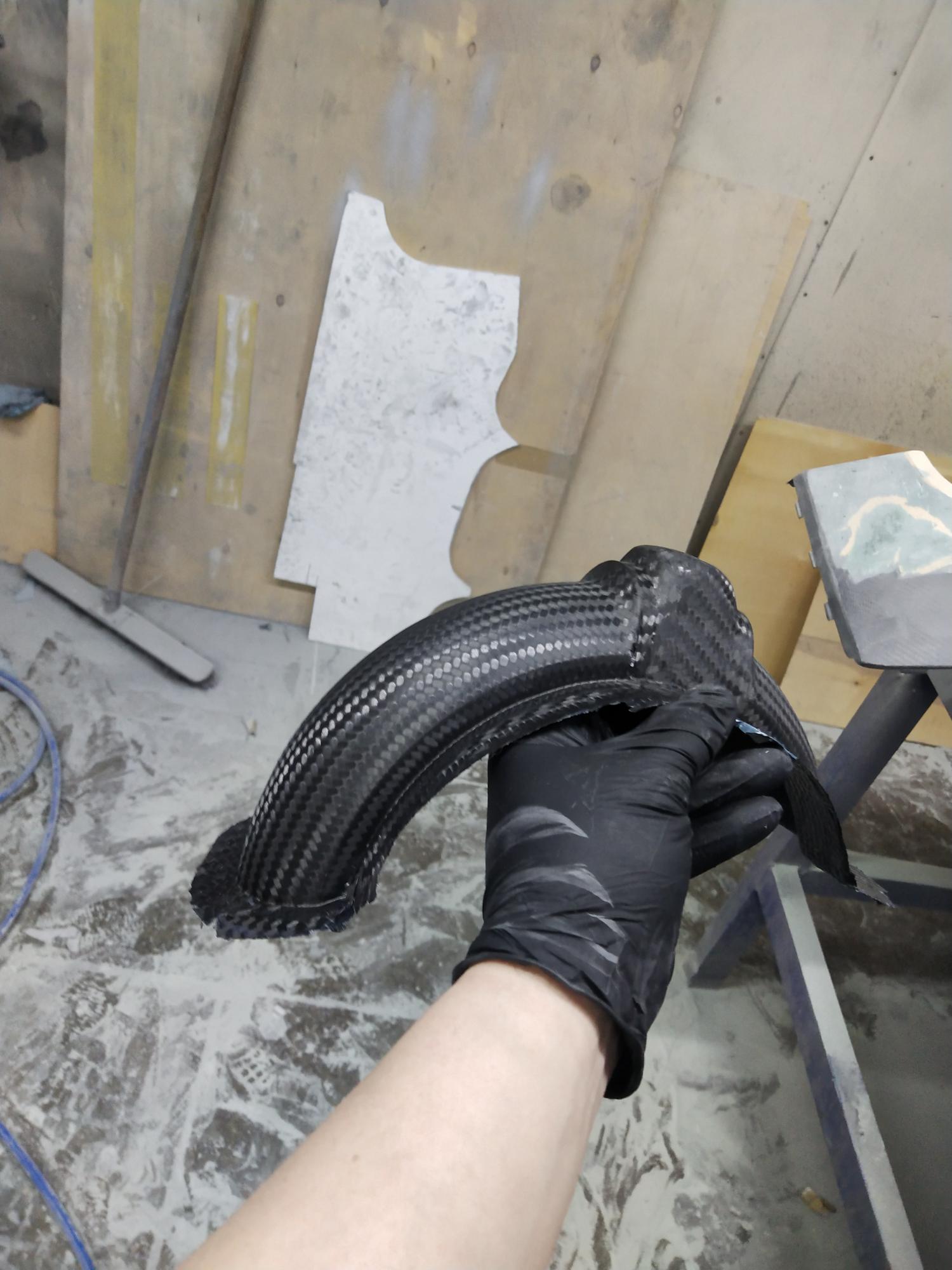

9000rpm

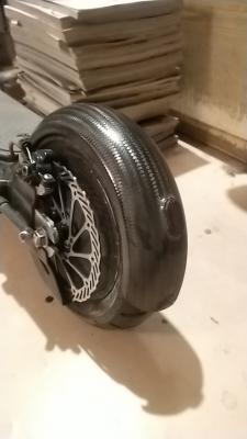

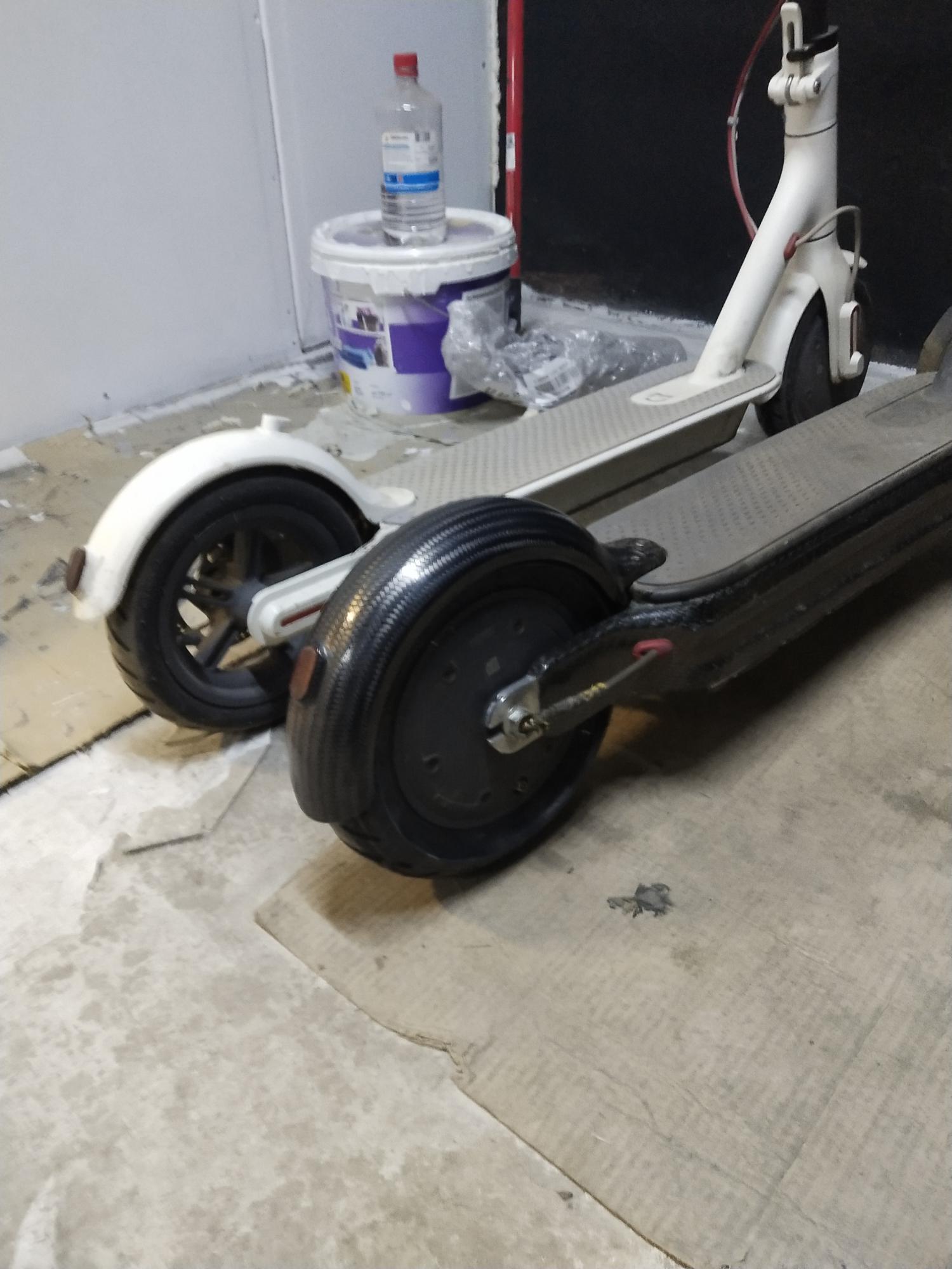

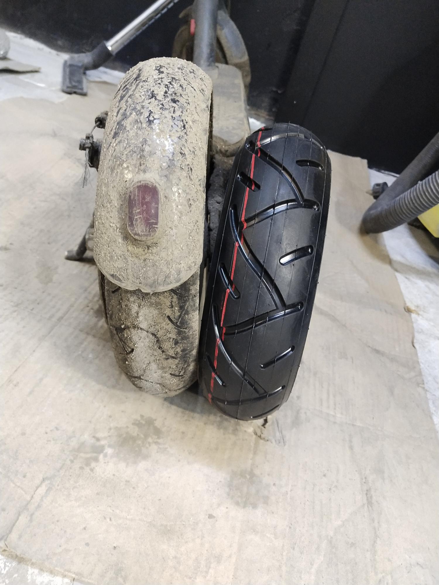

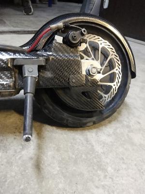

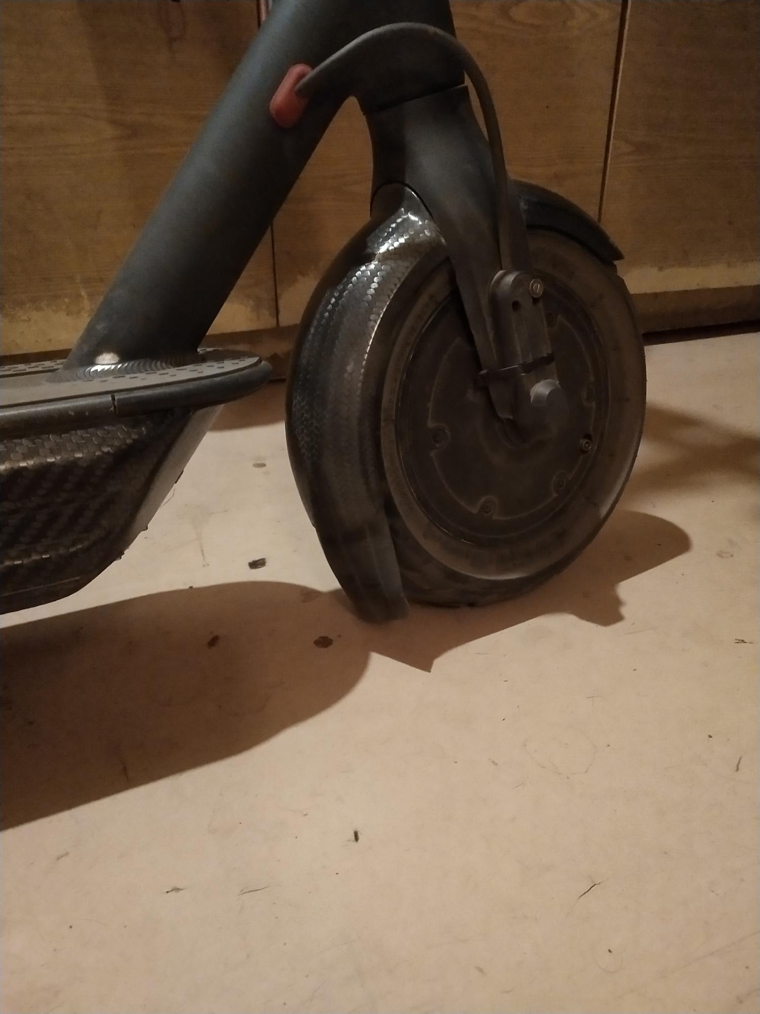

Новые покрышки 10*3

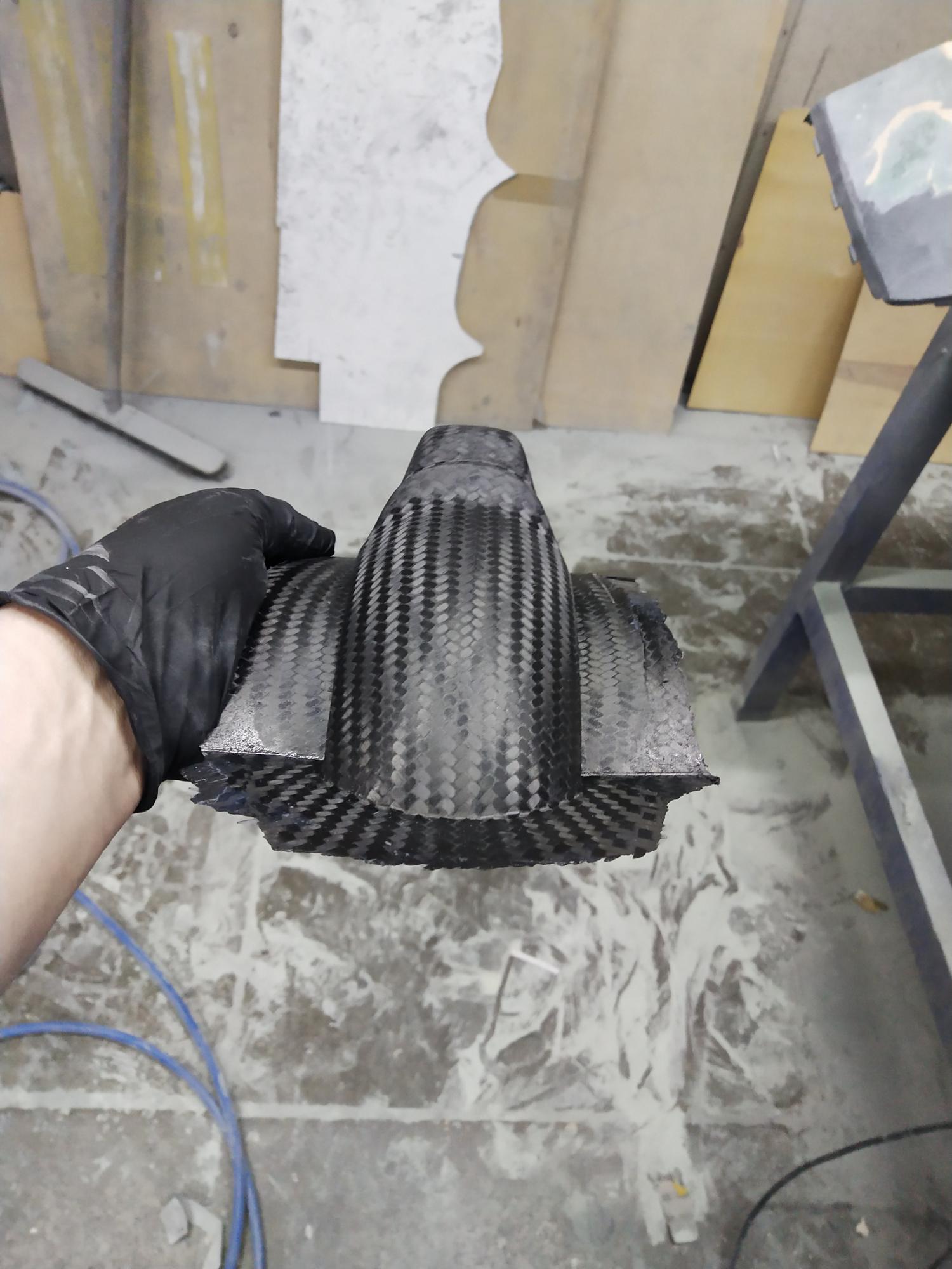

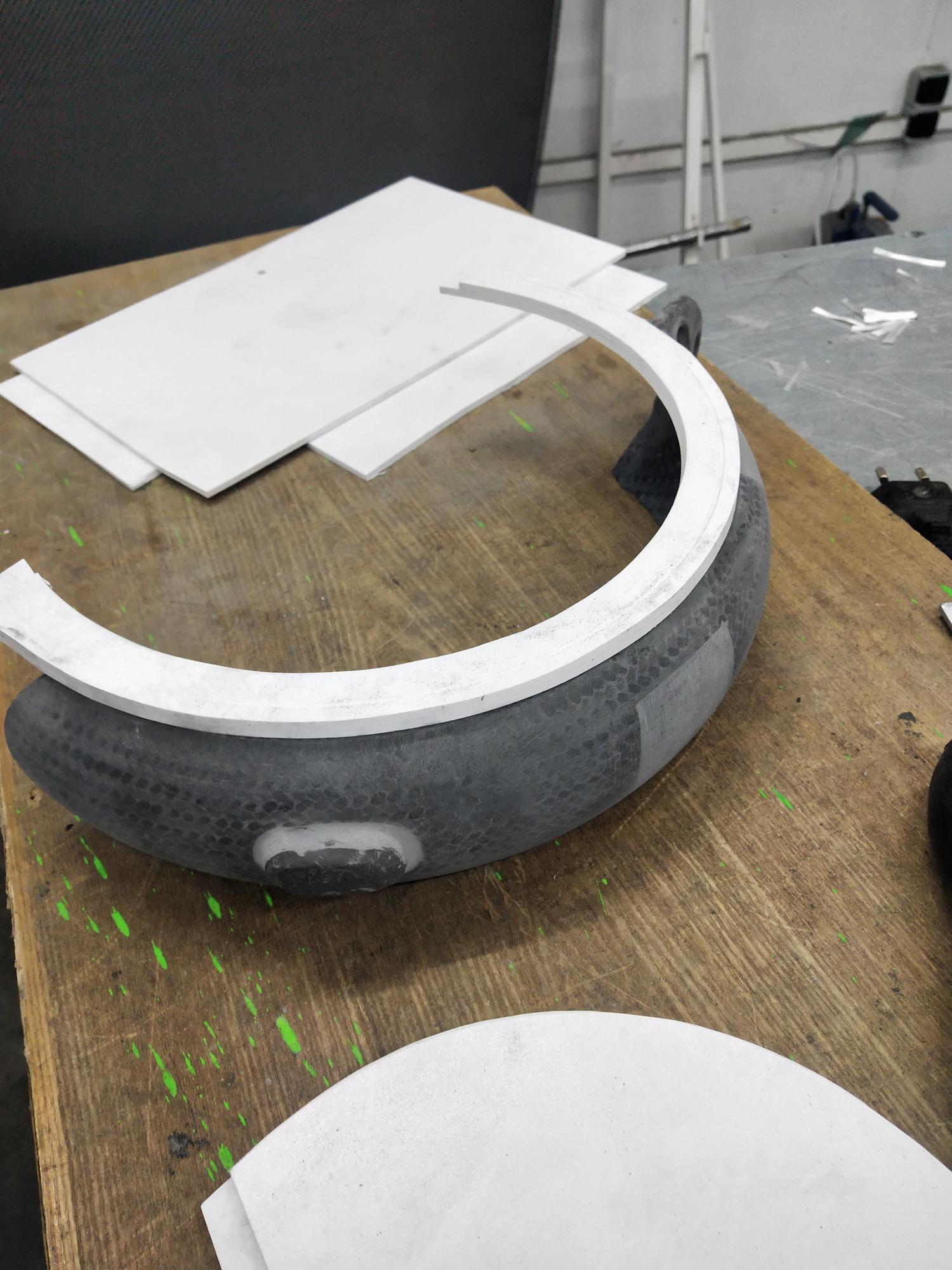

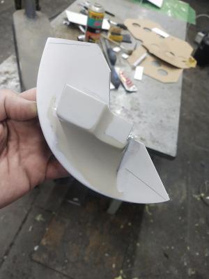

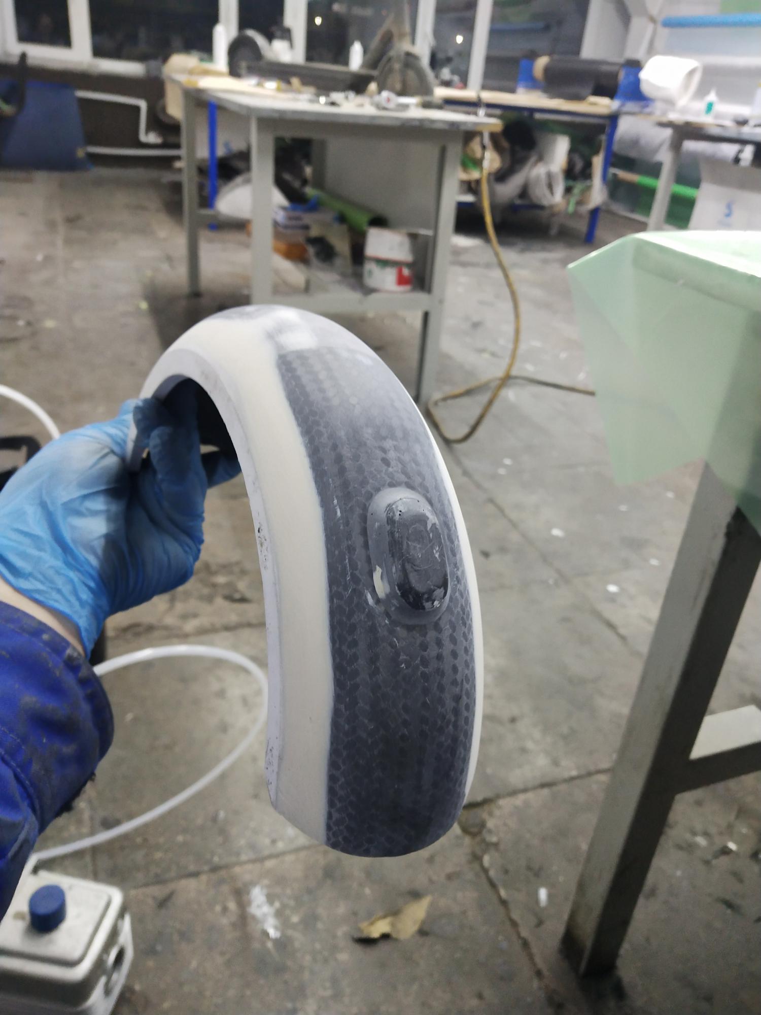

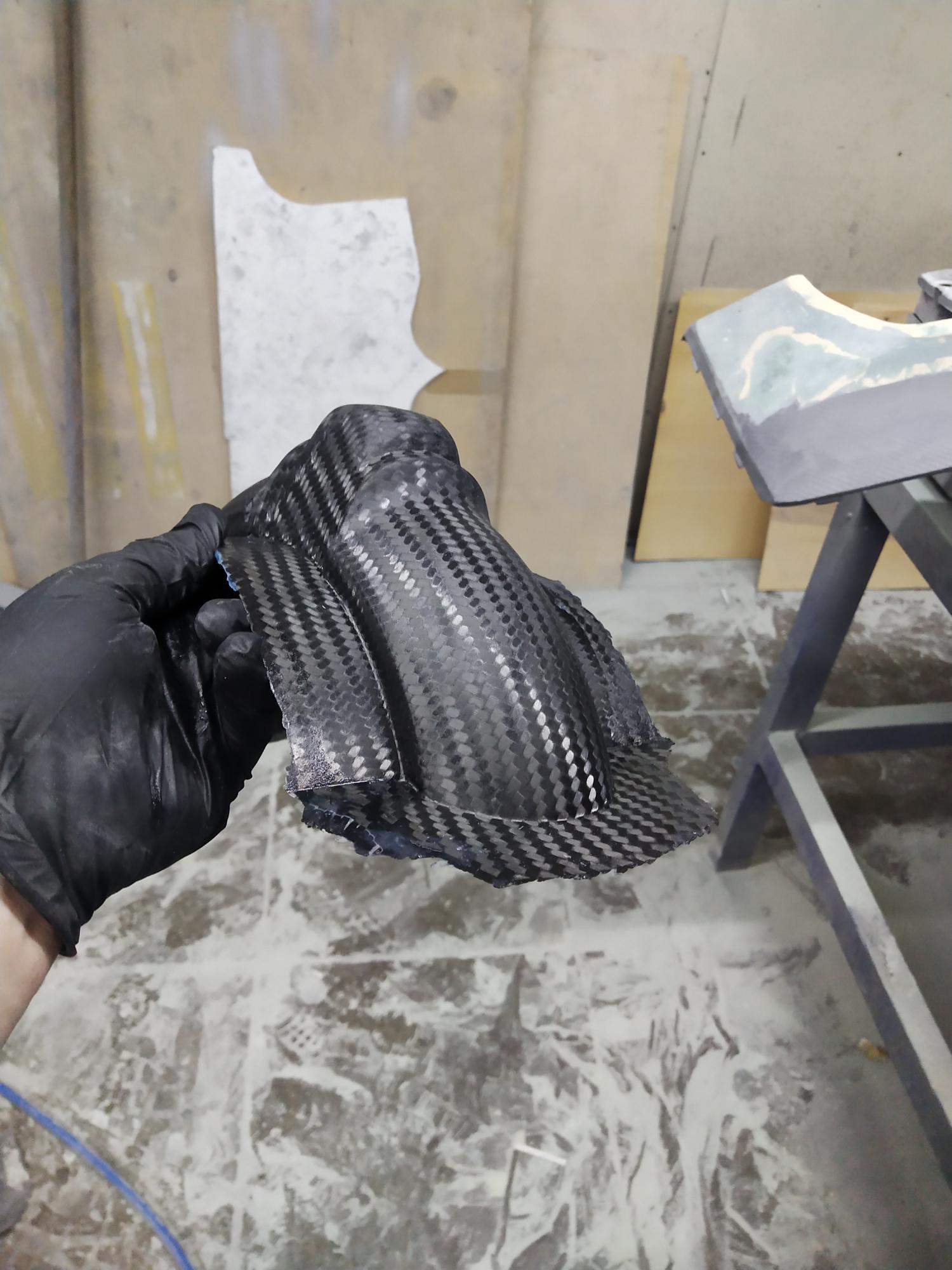

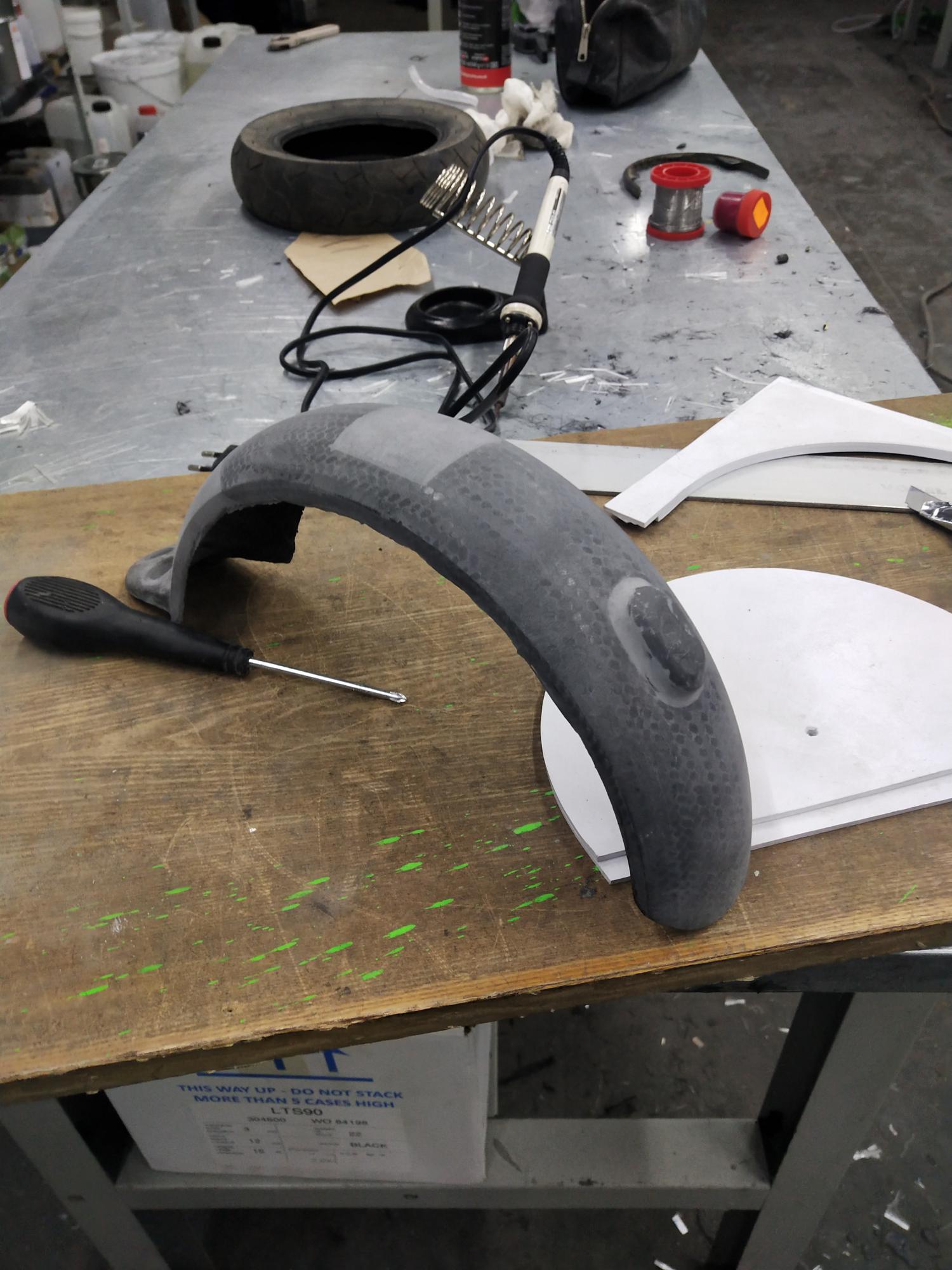

новое широкое и грубокой крыло

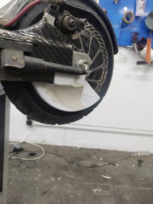

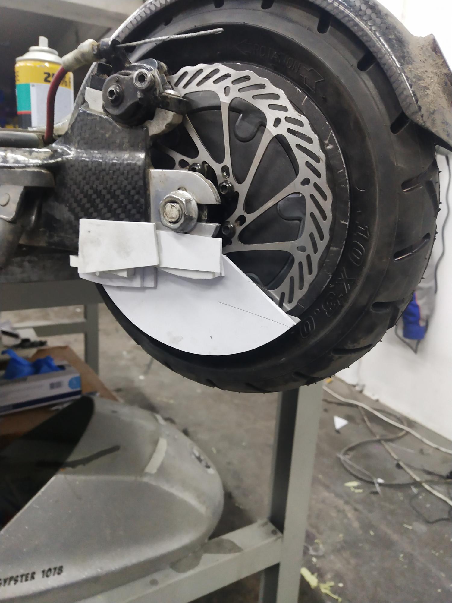

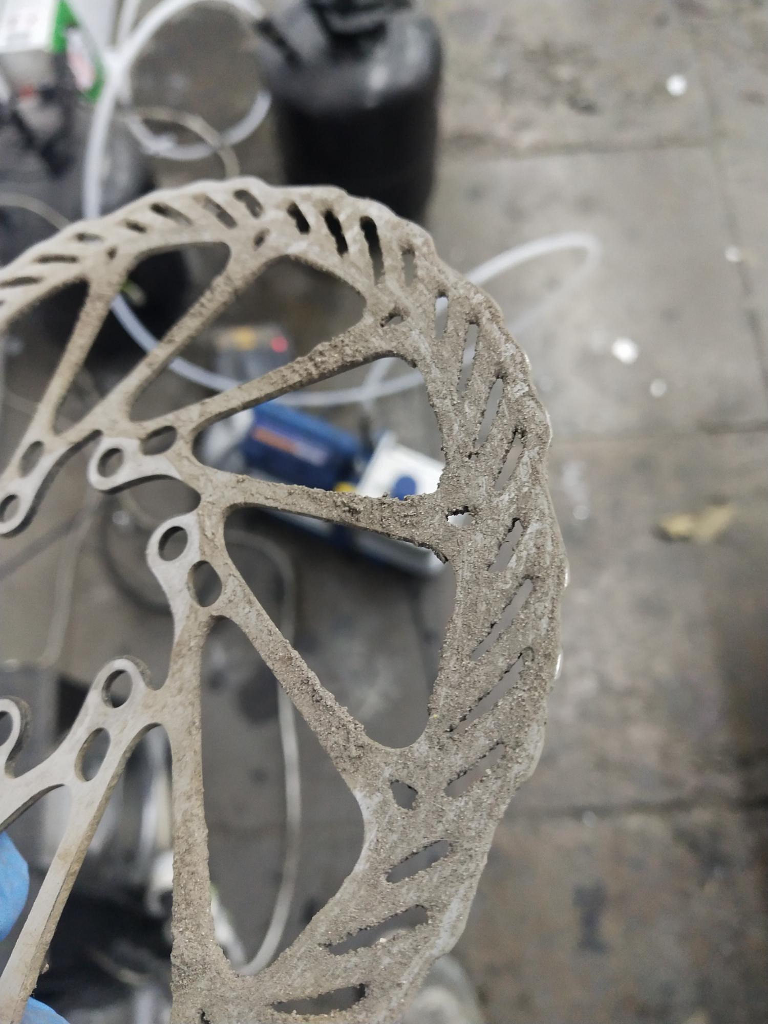

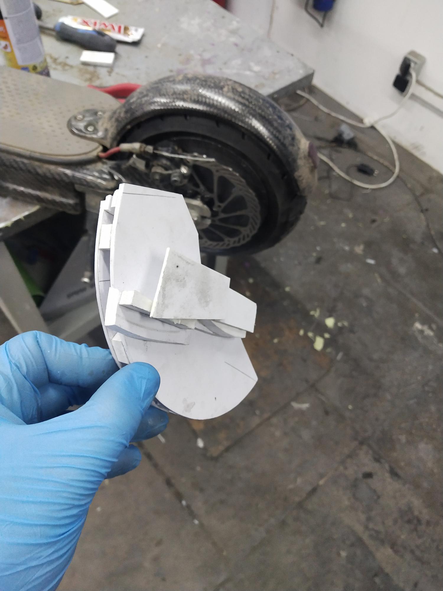

защита тормозного диска от воды, грязи и мех повреждений

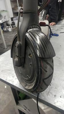

новое переднее крыло

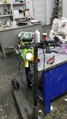

также заменил механизм сложения на муфту, в итоге по внешке самокат почти завершен, грязезащита на высоте, откатал всю зиму на отлично!  B-)

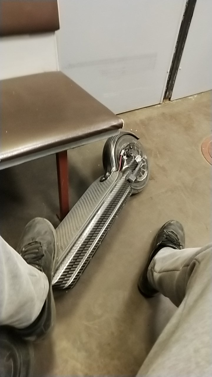

Вес полноприводного сяо в сборе, с двумя стоковыми батками на борту 16.5 кг, что для полного привода как по мне очень хорошо :-)
Борян
Цитата: 9000rpm от 17 Фев. 2020 в 15:2616.5 кг, что для полного привода как по мне очень хорошо
это охренеть как хорошо! Да, мне бы Ваши руки... Идей вагон, с реализацией трудности

9000rpm
динамика в разы лучше, пробег на одной зарядке после около 2.5 лет эксплуатации и пробега 7к теперь около 25км, полтора года назад было около 33-35км, максималка 32-33.
по сути это просто полный привод из двух сток сяо, прошитый.
p.s. жду когда ядреные начнут радовать 6фет контролерами, тогда и батку заменю, с вольтажем пока не определился

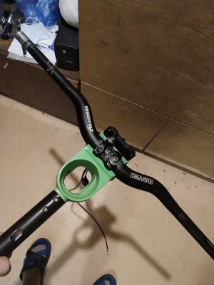

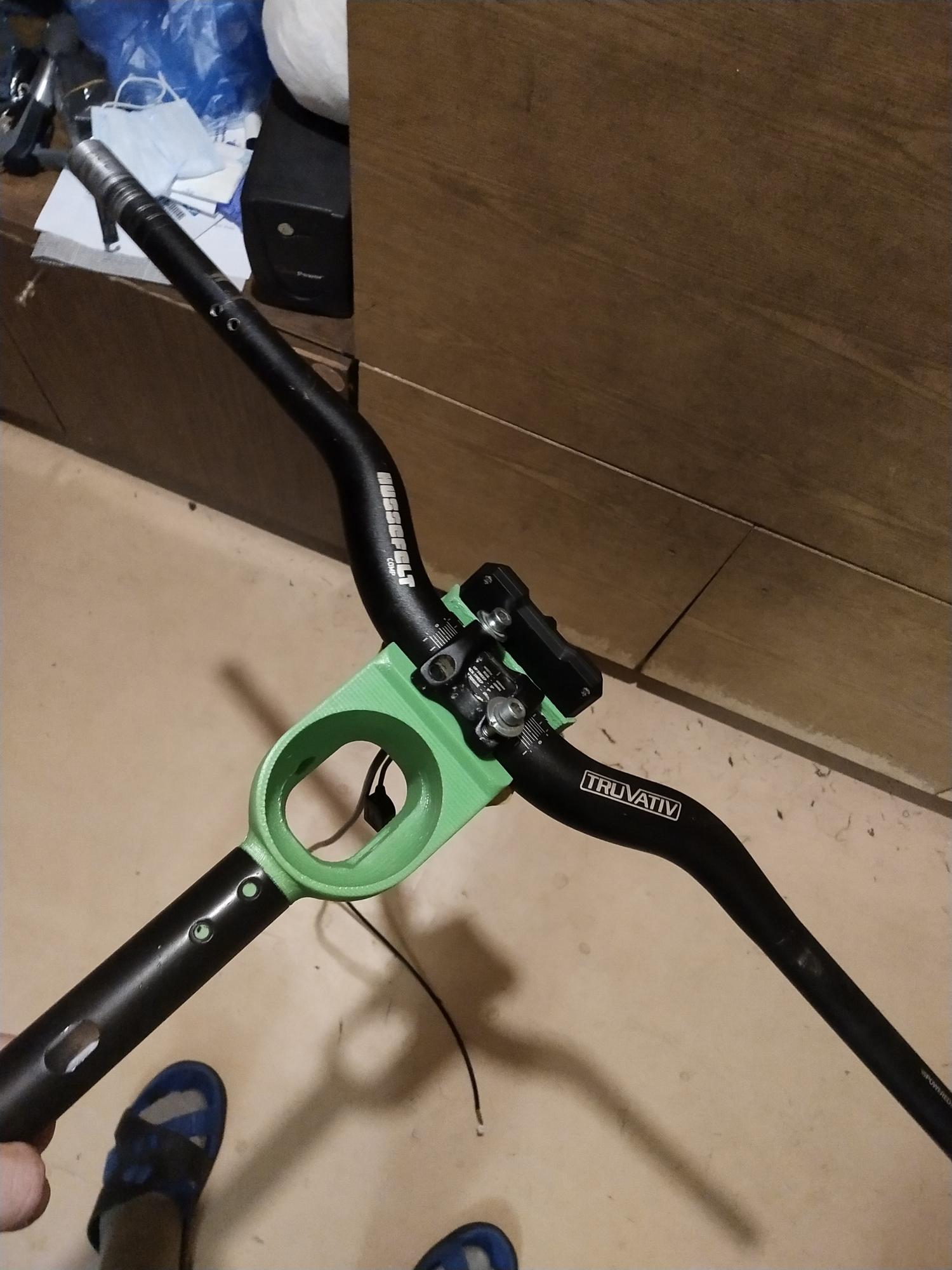

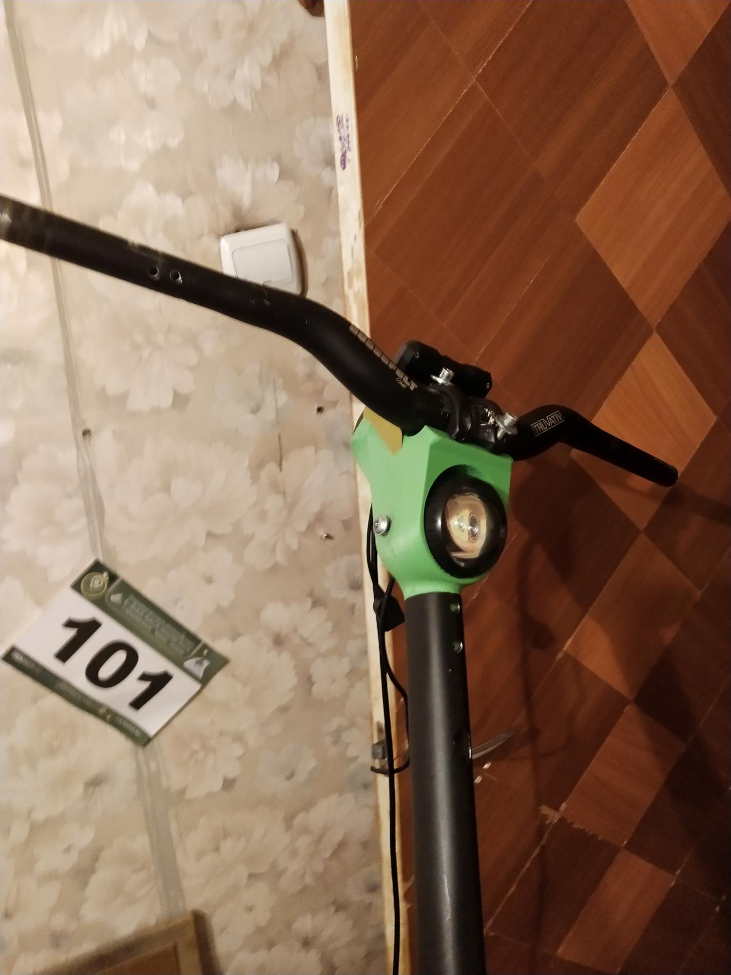

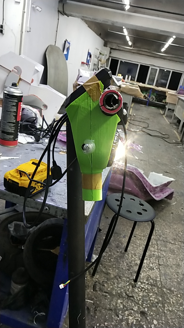

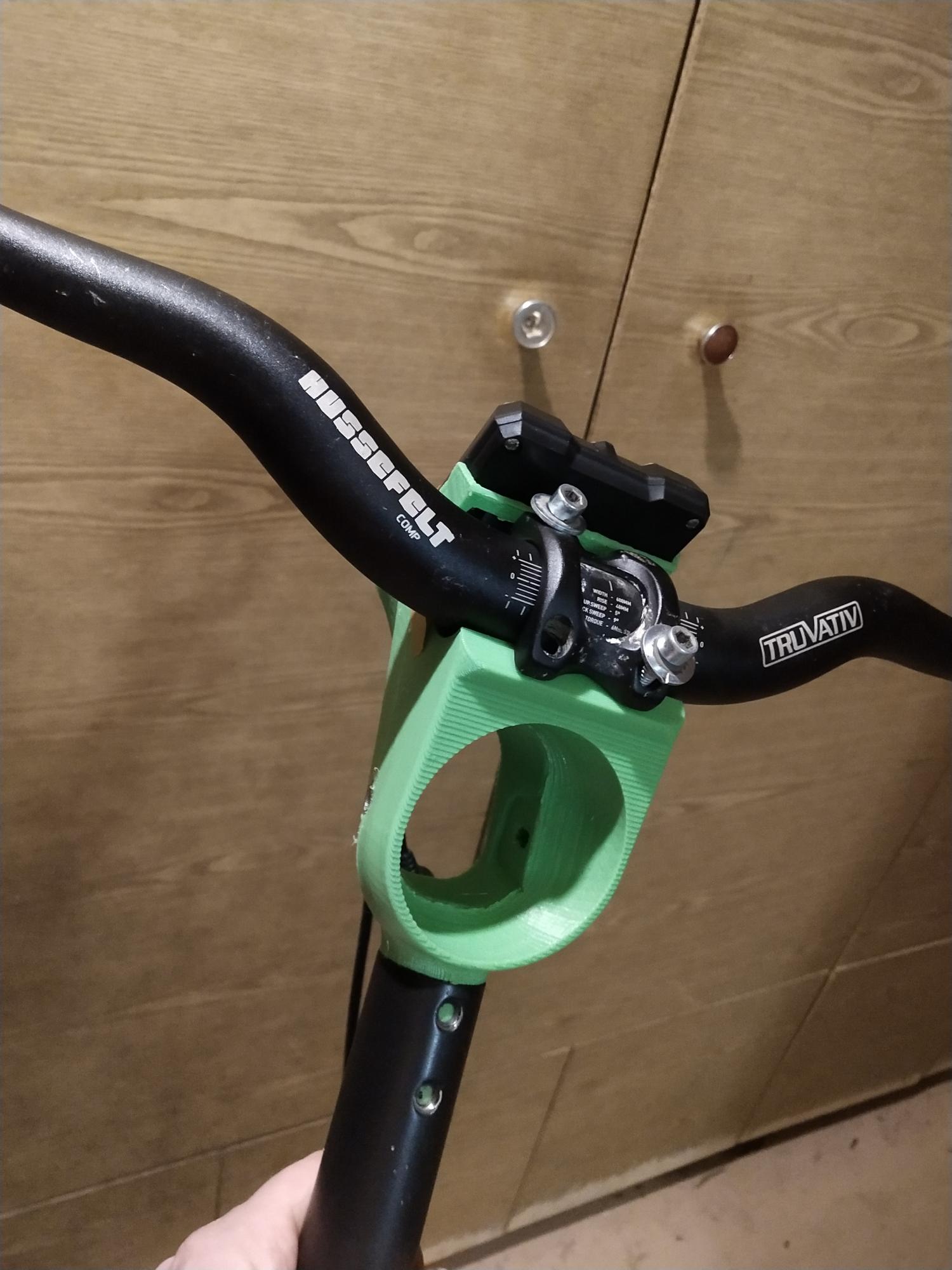

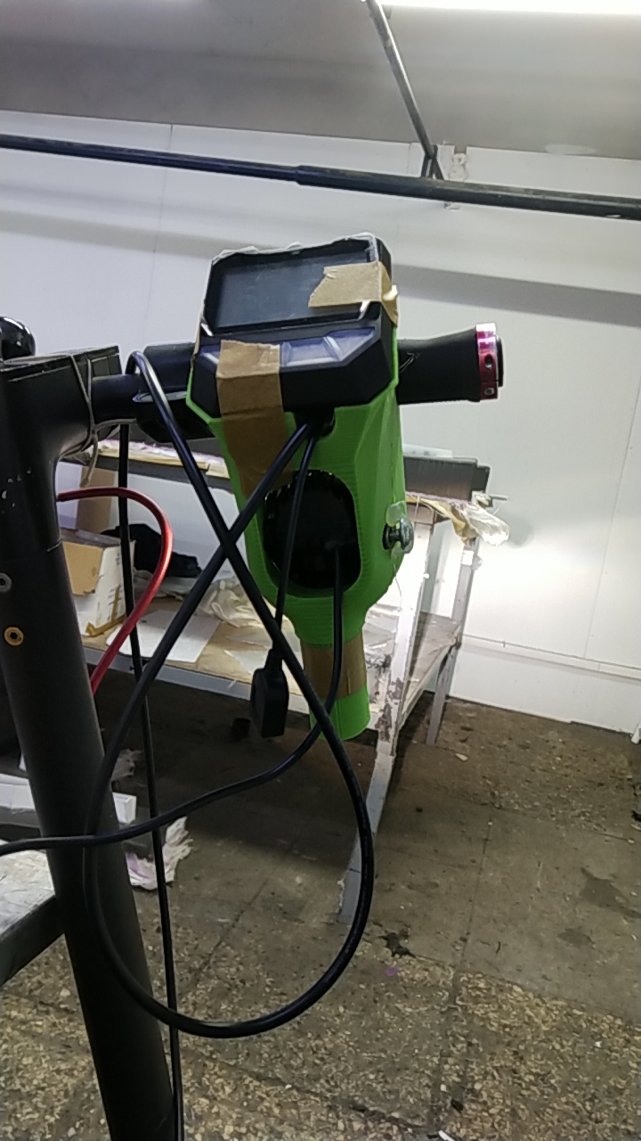

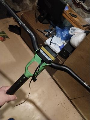

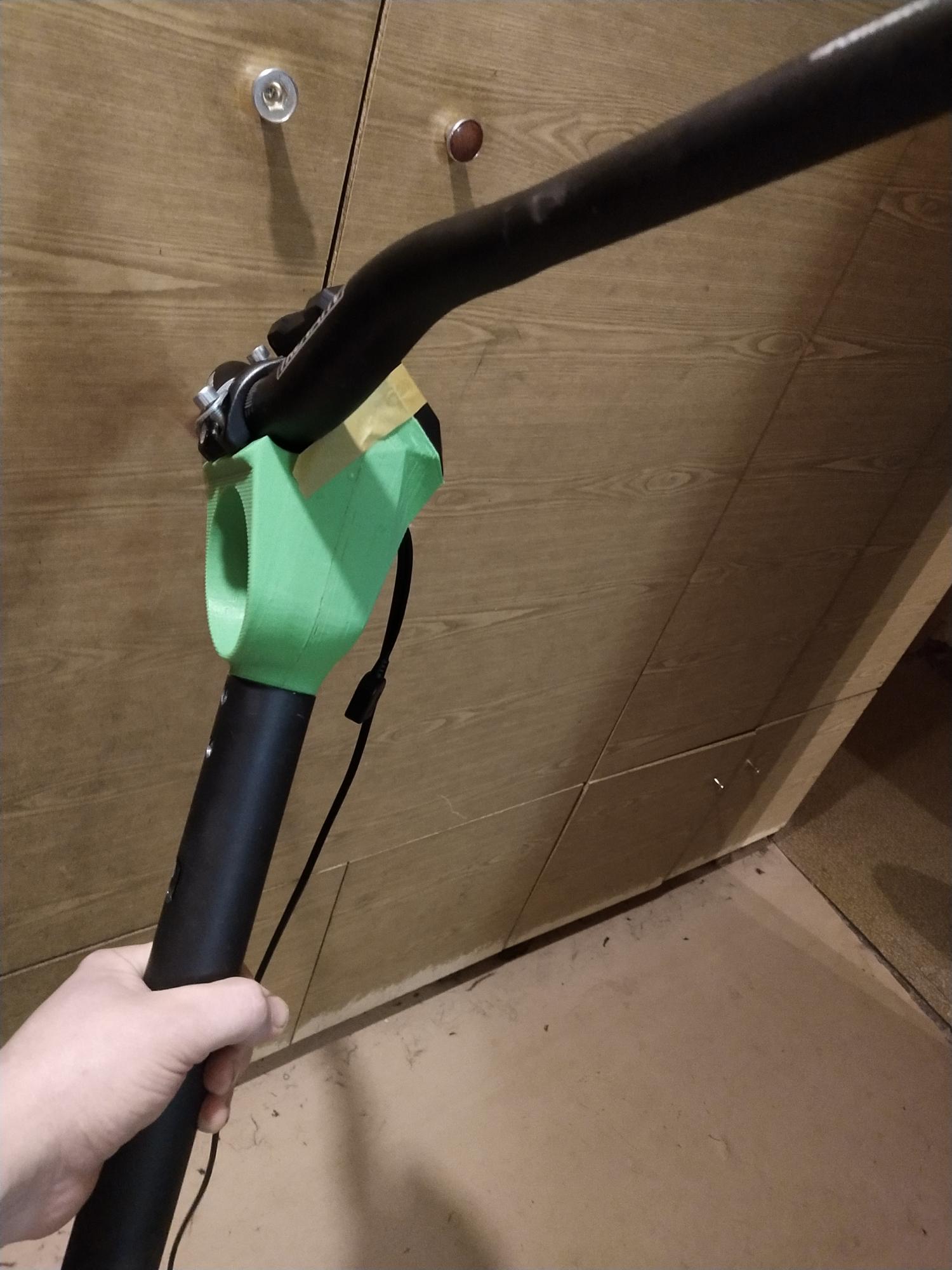

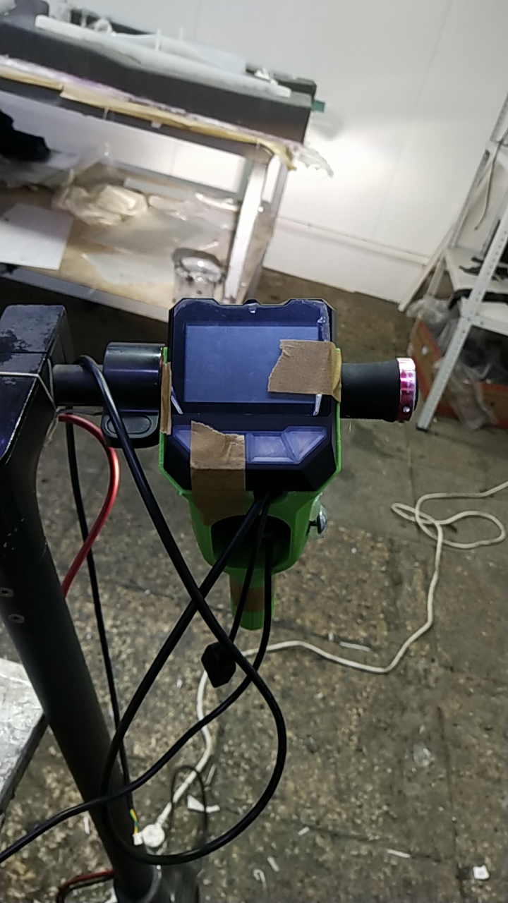

9000rpm
9000rpm
Это не я, это минимализм.
Тройной одеколон, в одном корпусе дисплей, нормальный руль и нормальный свет.
Это был второй макет, первый был максимализм :laugh: :laugh: :laugh:
