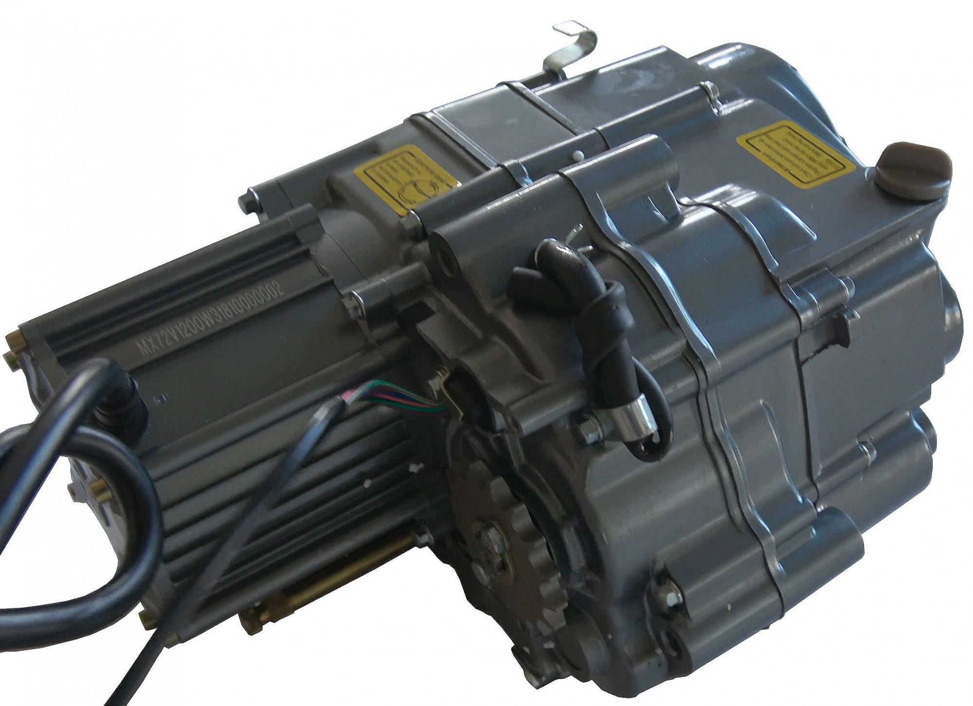

Специальная 4-х ступенчатая коробка передач для электро мотоцикла
Максимальную скорость можно развить примерно 85 кмч без перегрева. Больше пока не пробовали - будем экспериментировать - выложим результаты.  Вдвоём на второй скорости на любые подъемы лезет как трактор.
Коробка полуавтомат - работает без сцепления.
Поддержка рекуперации!
Стандартное крепление.
Также как и на мотоцикле на дисплей выводится номер текущей передачи.
Скорость вращения вала на выходе КПП:
Первая передача: 345
Вторая передача: 582 3.
Третья передача: 836 4.
Четвертая передача: 1081
Максимальный крутящий момент
Первая передача: 312 Nm
Вторая передача: 185 Nm
Третья передача: 129 Nm
Четвертая передача: 99 Nm
Звездочка по умолчанию: 16Т 428
Двигатель номинальный мощности: 1200W !!!!!

А для чего (или от чего) она вообще? Для электромото 4х ступеней многовато вроде. Вес, цена, ресурс.
Вес какой? Конструкцию бы поподробнее.
Denzel Motors
Для чего она? - ну для того чего КПП - изменение редукции.
От чего она  - это переработанная КПП от одного из мотоцикла 110 сс
4 ступени - может и многовато - но как говорится кашу маслом не испортишь.
Вес 10.5 кг
Цена с доставкой до Москвы - я поднял в шапку.
Принимаем оплаты в биткоинах

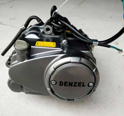

Я имел ввиду для какого механизма предназначалась или уже где используется. :) Т.е. от двс-ного мота. Понятно. Полный автомат (видимо на обгонных муфтах) или есть механизм управления?
Denzel Motors
Кто сказал что это полный автомат? Это полу автомат - это большая разница. Эта та-же механика но работающая без сцепления.
Это не просто от ДВС мото - это переработанная - но в основе своей лежит ДВС да.
Причем - накат очень хороший - и не на обгонных муфтах - так как поддерживается рекурперация.

Опять из Вас клещами надо тащить инфо, и Вы же ещё и удивляетесь. :) Очень интересны внутренности и управление.
Denzel Motors
Мы не даем внутренности.  Мы даем готовое устройство с гарантией - зачем Вам внутренности - Вас должны интересовать параметры и гарантии. Вы же не интересуетесь когда покупаете телевизор какие у него внутренности на каких чипах сделан.
Управление - что именно Вас интересует - классическое мотоциклетное управление коробкой передач.

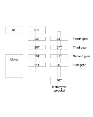

Вкратце КПП схема:
Можно посчитать передаточное число для 1-й передачи если что.

Наверное Вас сильно удивит, но некоторые телевизор выбирают по наличию в них определённых марок чипов :) В Вашем случае именно устройство коробки, во вторую очередь, и управление ею очень интересно. В первую очередь - сам факт кпп на электроприводе интересен - правильное решение  :wow: хотя для электро можно и поменьше ступеней - даже 2 будут сильно лучше прямого привода для среднемоторников.

[user]edw123[/user], это обычная коробка от китаи мото. Ниче не переделывали, вот и 4 передачи так и осталось.
Да и особо ничем не скажешь про коробку. Коробка она и в Африке коробка. Что от минска, что от альфы.  Лишь бы не из пластилина сделана была.
Это я понял. Как без сцепления переключать?
alexandrFox
[user]edw123[/user], там сцепление есть. Оно просто не ручное, а полуатомат.
Просто щелкаете передачи и все - вверх, вниз. Газ сбрасываете.

какое ограничение по мощности используемого мотора?
3kW можно впихнуть, или посыпется?
Denzel Motors
В режиме S8 можно "впихнуть" до 10 кВт
