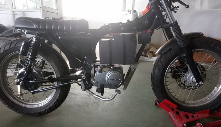

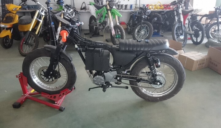

прикольная КПП, в идеалы бы еще картер доработать таким образом чтобы мотор смещался ближе к центру  а не торчал слева.
Denzel Motors
Да не очень то и выпирает:

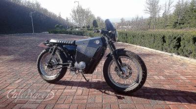

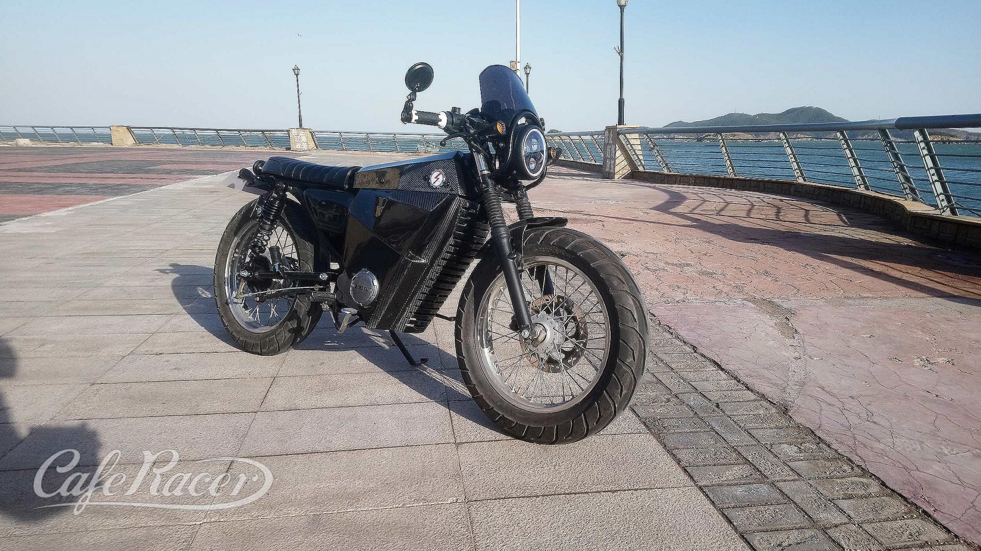

Кстати кому интересно для информации - сегодня обкатывали на кафе рейсере
Ну так по быстрому собрали.
Вес байка 90 кг.
1, 2 скорости - в обще не использовать никак (ну если только на приципе не тащить машину)
максималка на 3 скорости 45 км, на 4-й 65 кмч - это по GPS, но надо уменьшать редукцию засчет задней звезды - слишком завышена.
На 4-й скорости на 65 кмч - чувствуется ограничение по скорости самого двигателя при этом крутящий момент большой - т.е. спокойно едет в гору.
По токам:
На скорости 50 кмч - 18А (батарейный)
65 кмч =- 38-40А - это по ровному без встречного ветра.
данные буду обновлять и выкладывать.

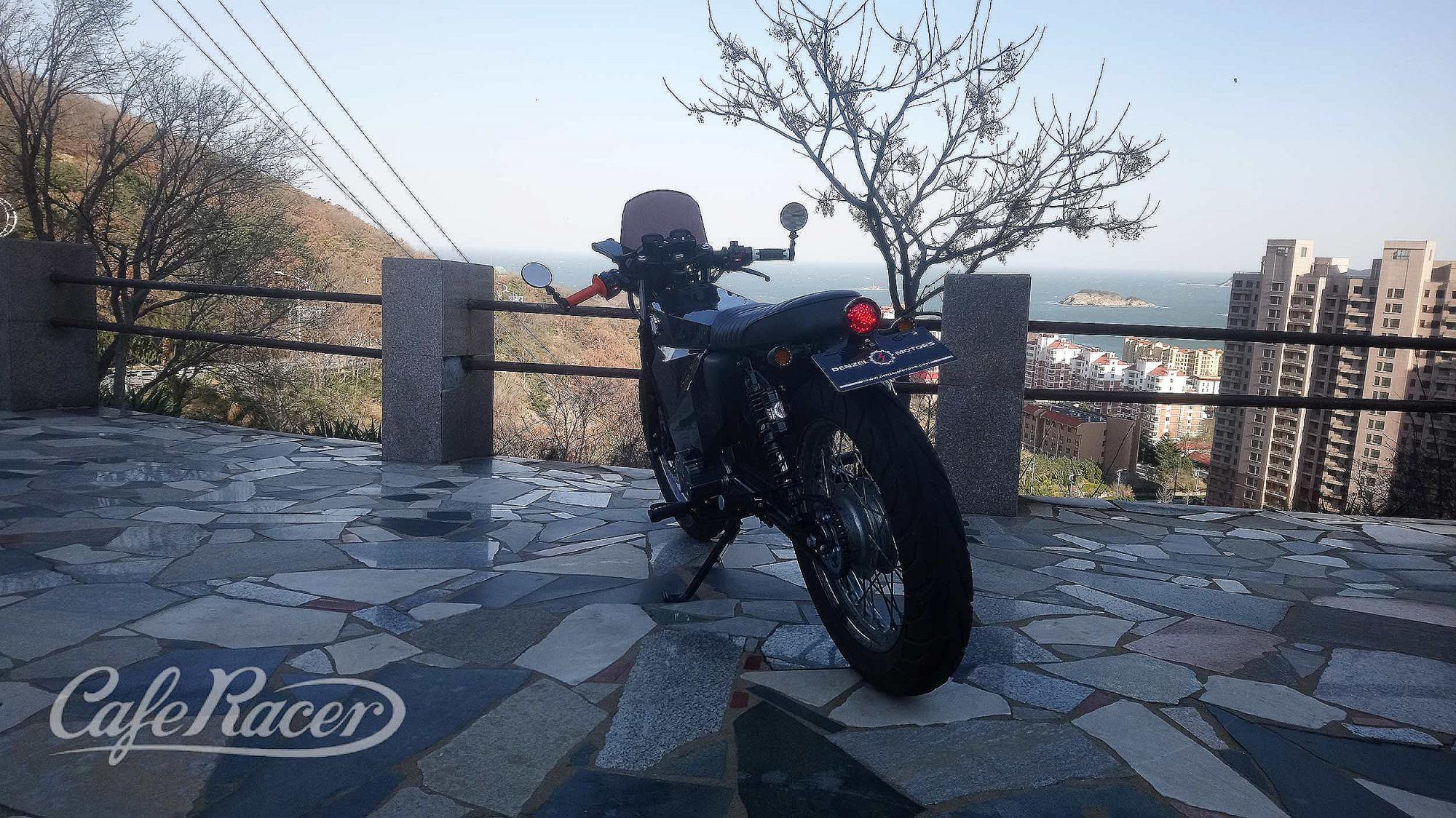

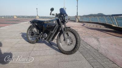

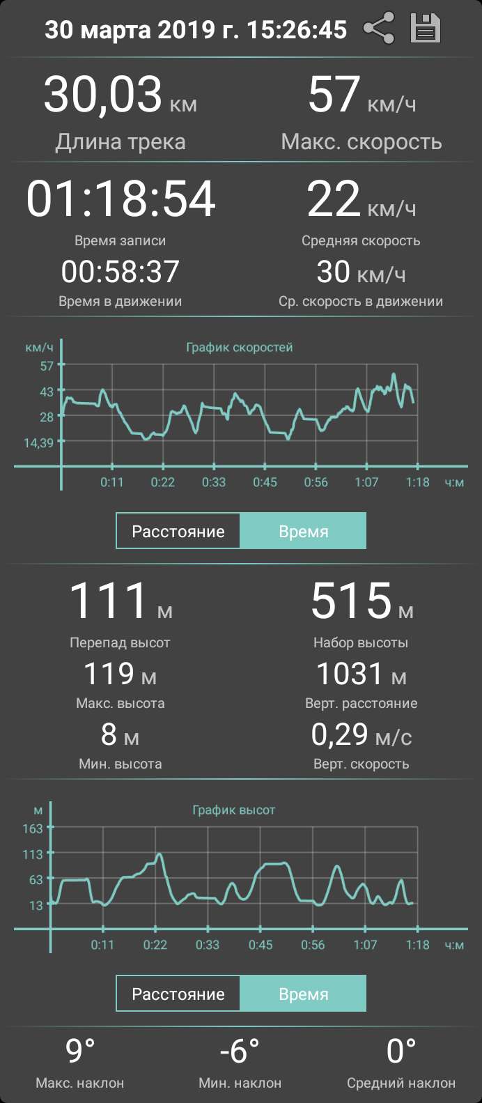

Закончили установку КПП на кафе рейсер:
Поменяли заднюю звездочку на 38 зубов (это самое маленькое что мы нашли).

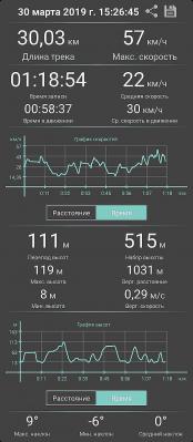

Сегодня просто катался (искал места для будущих съемок -поэтому местами ехал медленно и делал остановки) - проехал по GPS 30 км, сильный ветер и все дороги с очень крутыми склонами (очень много серпантин) - напряжение упало с 83В до 78.5В  - при этом мой вес 100 кг.
По прежнему только на 3 и 4-й скорости - наверно если ехать вдвоем то может тогда понадобится 2-я скорость - на следующей неделе попробуем вдвоем.
