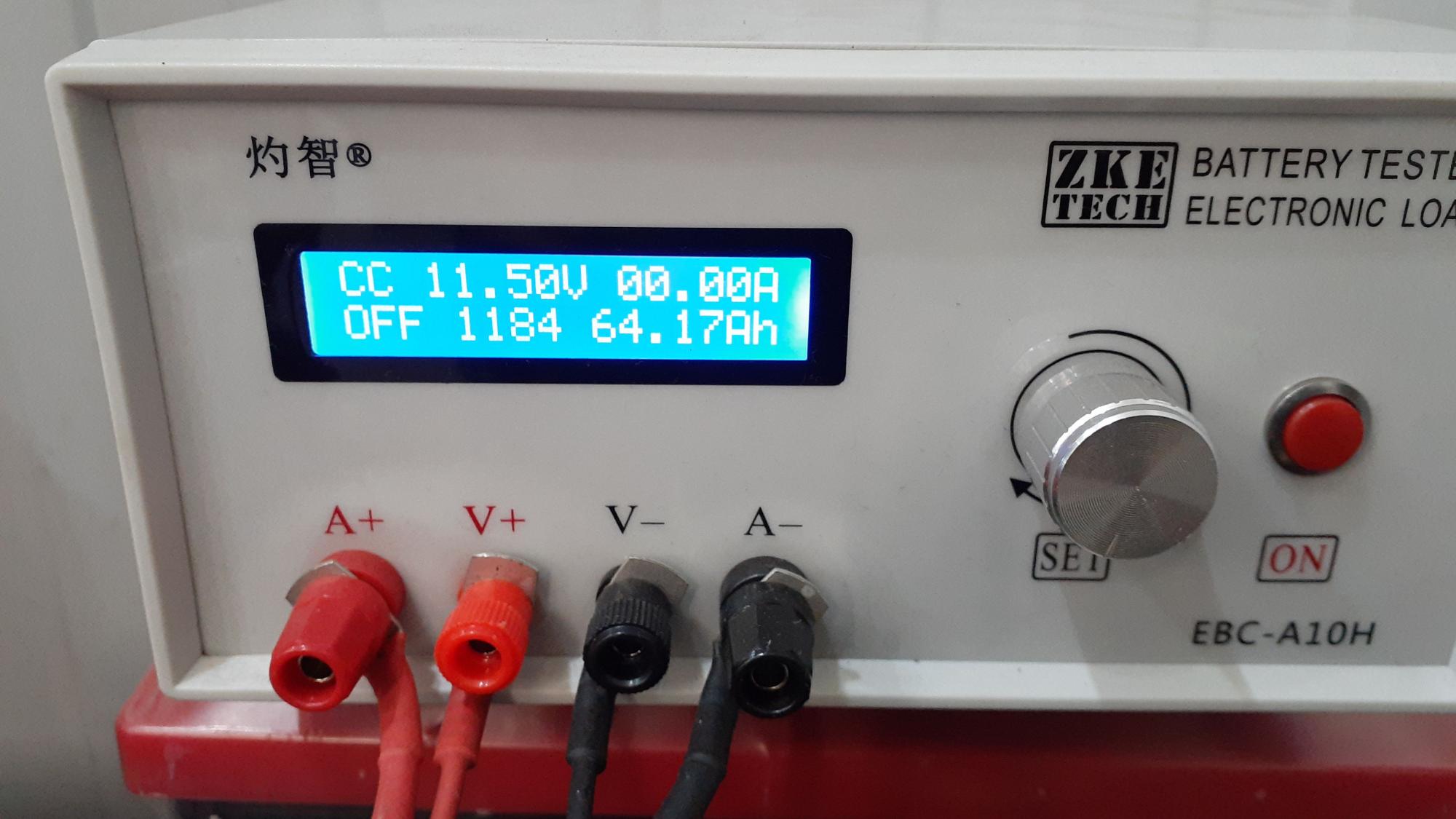

Цитата: Viktor- от 17 Июнь 2020 в 15:20АКБ с НРЦ 7.4в
Данный АКБ восстанавливался 5 суток .Затраченная на заряд энергия равна примерно 2С .  Плотность по банкам 1.29 - 1.30. Решил проверить его емкость разрядом по ГОСТу ток 1\20 до 10.5в.
Результат на фото .НРЦ на фото спустя 45 минут после разряда подсказывает о прекрасном состоянии Теперь ставим опять на заряд и сравниваем время и затраченную энергию с первым " лечебным" проходом .
Напомню все же .Ёмкость пациента на этикетке .

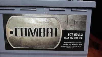

Здравствуйте.Не подскажете какой это акум(Ca-Ca или иной),чтобы правильно выставить напряжение завершения для БV.
Не могу найти информацию об аккумуляторе.
tortortor28
[user]tav[/user], судя по этикетке это кальций (VL). Но как мне кажется левак полный.
Lexus80

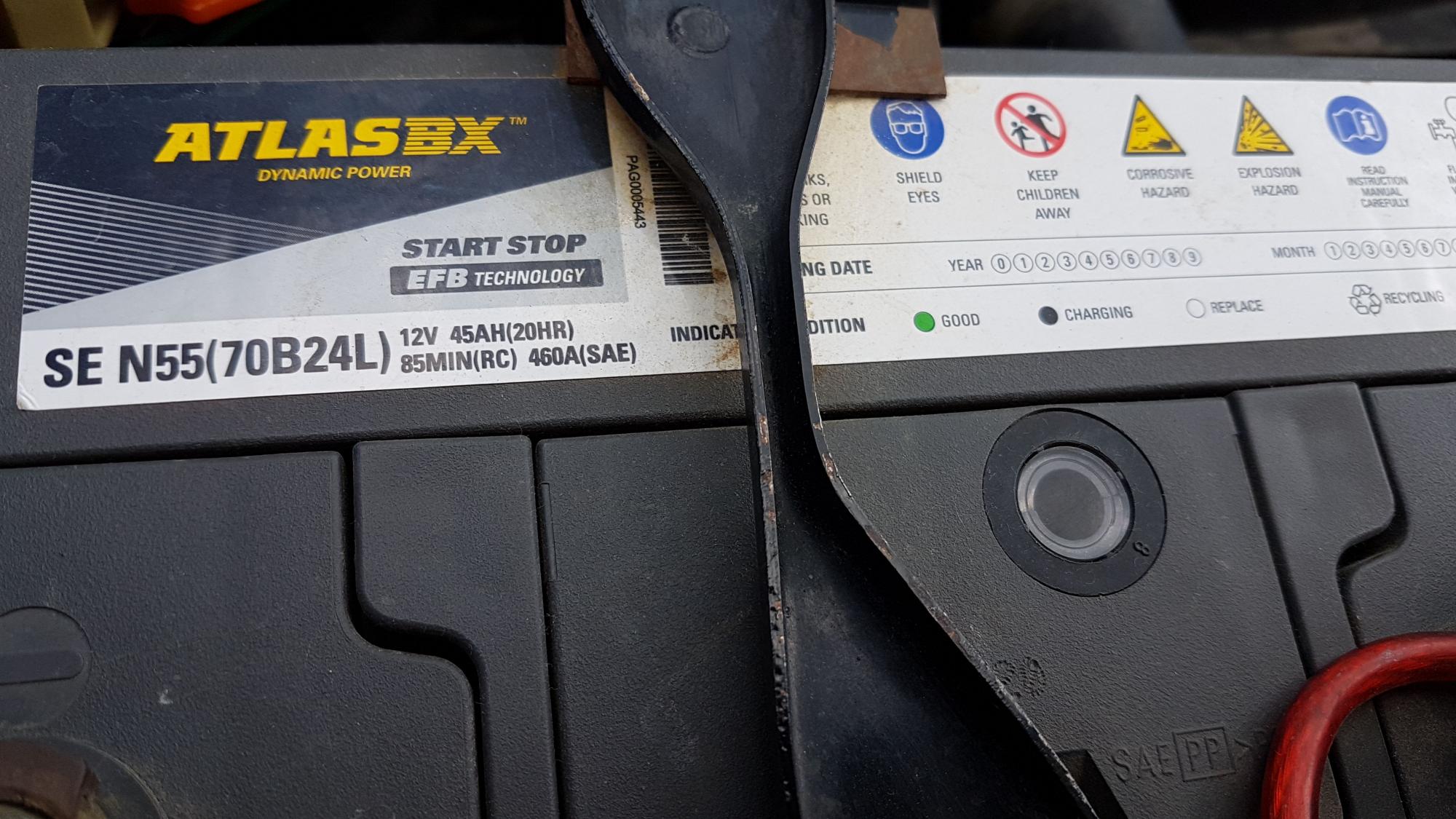

Здравствуйте,я тоже отправил на модернизации вымпел 57.Аккумулятор у меня atlas efb,незнаю какой он(кальциевый или нет) и какое напряжение нужно будет выставлять,может кто знает?
krufel
Ваш Атлас кальциевый. Но своеобразный - Са+, по повадкам больше похож на гибрид. Ставьте 16,3, но больше 16,0 вряд-ли поднимется.
Комбат полная шняга, сделана в Иркутске Актехом для компании Автоюнион, которая продаёт велосипеды) Гибрид.

Viktor-
Напряжение окончания будет зависеть от физико-химических свойств АКБ и его состояния ( запущенности ) .Поэтому можно лишь примерно подсказать . В любом случае после заряда АКБ у которых нет доступа к электролиту необходимо выдержать ( дать  отстояться ) АКБ 8-10 часов и по НРЦ оценить степень заряженности .
