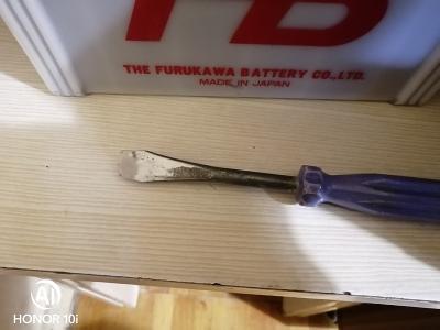

Здравствуйте. Заряжаю батарейку FB Super Nova 75D23L 65Ah 620A. На батарейке не указано в каком стандарте эти самые 620А. Как измерять показометром - в EN или в CCA ? Может кто-нибудь сталкивался? Спасибо.
Viktor-
Цитата: Eduard-SB от 10 Авг. 2020 в 08:4675D23L
Выберете стандарт JIS там найдите ваш "размер"  75D23L  и производите тест .

Вот что измерил:
по EN        94%   4.71-R   586 A   13.01в;
по ССА   100%   4,71-R   638А   12,99в;
по JIS     100%   4,68-R   640A   12.97в
