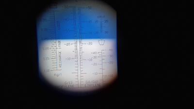

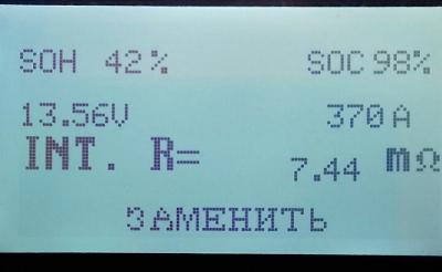

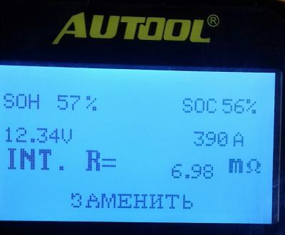

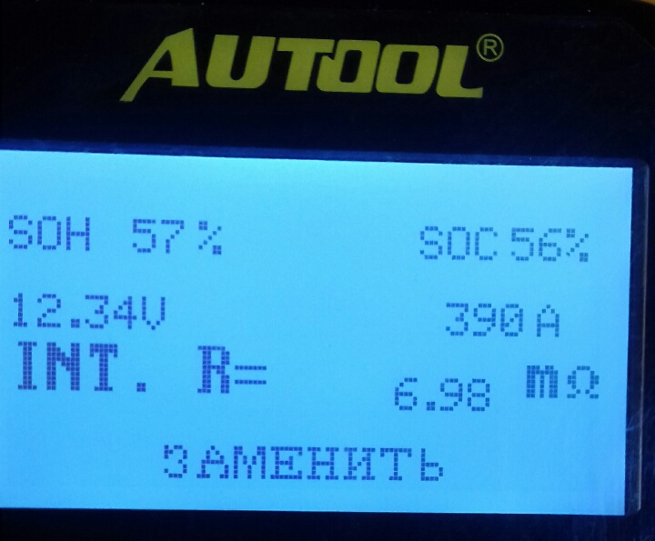

Нашёл подменный АКБ. Поставил Бережок V1 заряжать мой Mutlu Ca Silver 60Ah(3.5 года). НОЗ поставил 16.8 (16.7 уже было)  Прошло 27 часов и ЗУ  перешло в режим ГОТОВО. Залито 16.5 А. Померял плотность во всех банках 1.25 столько же было перед зарядом. Повышать НОЗ уже боюсь  O_O-как бы хуже не сделать. Думка такая - или там изначально был залит электролит "летний" или пластинам на 30% хана.  :~-(  Замер делал сразу. Позже сделаю ещё раз. Фото тестера первое до заряда,второе после.
Внутреннее сопротивление как  бы намекает,что с акб не все хорошо,и больших токов вы на нём не добьётесь,ставьте на машину и не мучайтесь больше с зарядом.

Последние действия при не достижения("замирания" плотности на 1,25) были:
разряд до 12,3В, установка окончания заряда на 16,9 и снова на зарядку...
Прошло 116ч. и наконец "зеленый свет"
Замеряю: плотность 1,275-1,28 по рефрактометру(по 2 разным ареометрам 1,30), R 4.54, пуск 640 SOH 100% SOC 98% НРЦ 13.2 В
вообщем для своих батарей двух YUASA ССА 65 с режимами, временем, плотностью и НОЗ разобрался...
приступаю к другим ;-)
Спасибо огромное!!! парням, кто давал дельные советы в личке :wow:
п.с при дозаряде максимальное значение заряда кратковременно не превысило 16,5 в основном колебалось в пределах от 15,4-16,0В :eureka:
