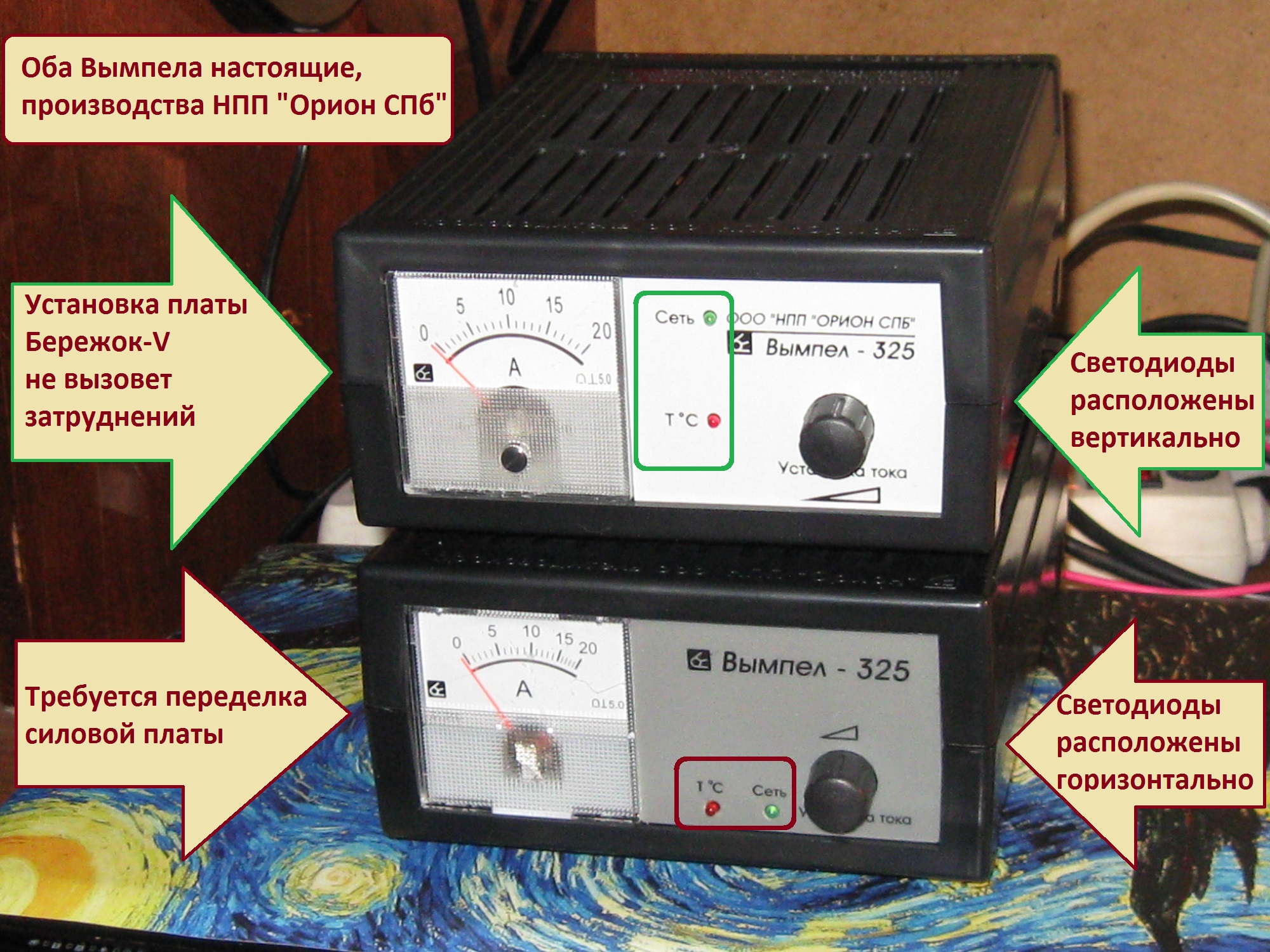

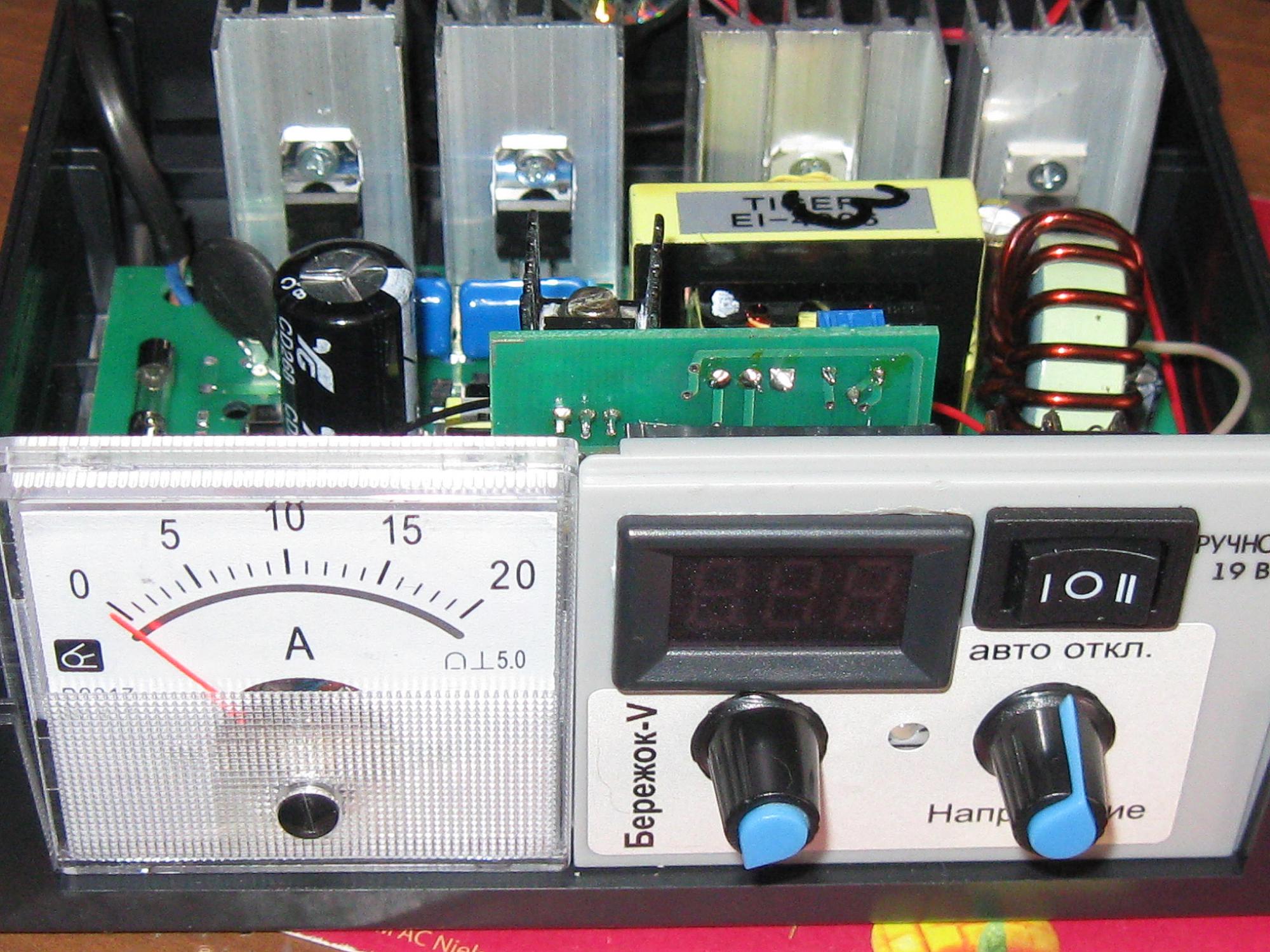

Приветствую всех! Неожиданно для себя узнал про проект Бережок... Очень заинтересовался. Не понял какие версии доступны на текущий момент. Интересует оригинальная плата, передняя панель, этикетки. Блоков питания и зарядных устройств у меня под рукой не мало. Интересно попробовать в деле эту вашу разработку.
Паяка
[user]ВикторS[/user], приветствую! На сегодня производятся 2 платы нового поколения: V для Вымпелов (Орионов) 30, 32, 325 и V1 для 57 и 37.  Вымпелы должны быть оригинальными, производства НПП "Орион СПБ".
Для установки в Вымпел-37 нужен программатор PICKIT 2 или 3. Для 57 это не требуется.
Версия М с тем же функционалом, но под разные БП, будет позже.

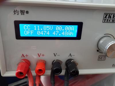

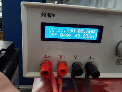

У меня Бережок V показал стабильный результат. Сделал не большой эксперимент.
Попался двух летний АКБ Форсе СаСа .Плотность 1.25 .Выставил напряжение 16.5в. Хронологию как росла плотность не помню поскольку больше интересовало другое .Каждые двое суток проверял какое будет напряжение при классическом заряде током 2% .(После проверке был возврат в режим авто ) Через двое суток 16.0 в Еще спустя 2 суток 16.1в Спустя ещё двое суток по прежнему 16.1 и за последние 24 часа роста плотности более не наблюдал .Плотность получилась 1.29 . В режиме авто , Бережок максимально поднимал напряжение до 15.7в .
Далее произвёл разряд током 1/10 до 10.2 в .Большим током разряда с сэкономил время.(ранее уже сравнивал показания ёмкости на аккумуляторе с известной для меня ёмкостью  разными токами разряда .Если разряжать стартерный АКБ током 1/10 то слитая ёмкость будет на 5 % меньше по сравнению с разрядом током 1/20 .)
Первое фото первый разряд .
Далее за чуть больше чем за трое суток Бережок V Догнал плотность до максимальных на этом АКБ 1.29 .
Сделал аналогичный разряд .Второе фото
Видна небольшая прибавка но это скорее всего заслуга температуры .У нас как никак лето пришло и не исключаю что температура в боксе стала выше градусов на 5 .Прекрасный стабильный результат  но привычных для меня уровней тока при заряде классикой я не увидел .При повторном заряде при токе 2% напряжение выше 16.1 не видел .
Кто то может сказать что после первого заряда НРЦ выше и следовательно имеется разбаланс но на самом деле фото сделано спустя 15 часов после разряда А вот второе фото сделано спустя час после разряда .
Так что я все-таки склоняюсь что разница из за разницы тепмератур .Один градус отклонений по температуре меняет ёмкость на 0.6% .Что мы собственно и видим глядя на  эти два разряда .
krufel
Чтобы ещё больше экономить время, разряжать можно током 25А до 10,5в. Получим резервную ёмкость. Она тоже гостируется нашим стандартом. Зато ждать полный разряд всего то 1,5-3 часа.
