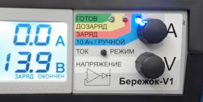

Eduard-SB
Кратковременное нажатие на кнопку, переводит Бережок V1 в режим...
Подскажите пожалуйста, где на панели находится сия кнопка? Спасибо.
silandser
Viktor-
Цитата: Eduard-SB от 09 Июнь 2020 в 18:43Подскажите пожалуйста, где на панели находится сия кнопка? Спасибо.
По центру фото сия кнопка .
