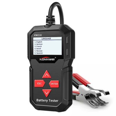

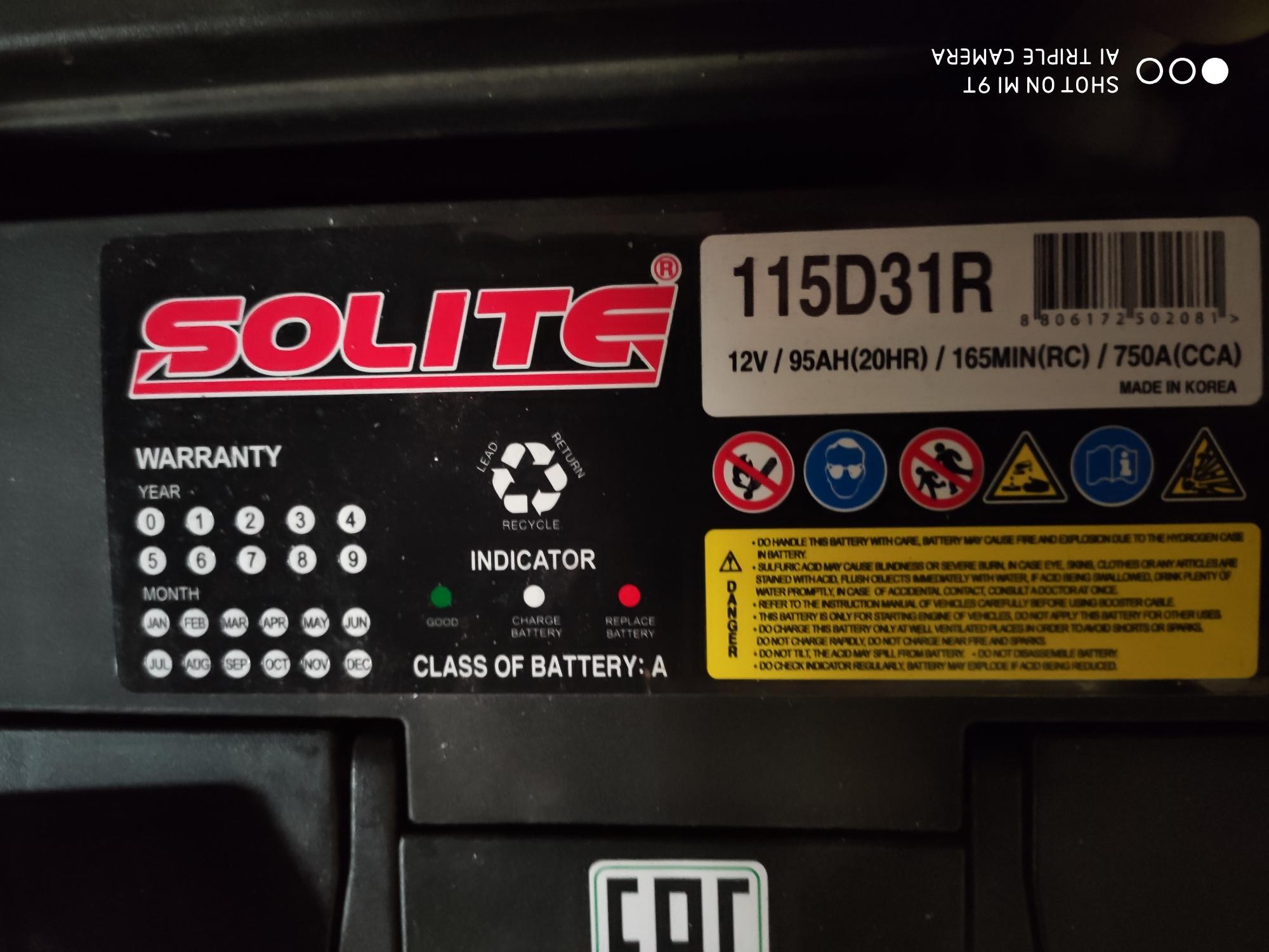

Решил проверить недавно полученный Бережок V1. Заряжал 2 дня практически новый кальцевый аккумулятор вот такой
Куплен он был в конце прошлого года (год выпуска тоже 2019г.). На машину поставлен в конце марта. Был заряжен стареньким Автоэлектрика Т-1021 до полного на автомате. К тому времени тестера для проверки аккумуляторов у меня не было. С середины апреля машина в гараже из-за пандемии.

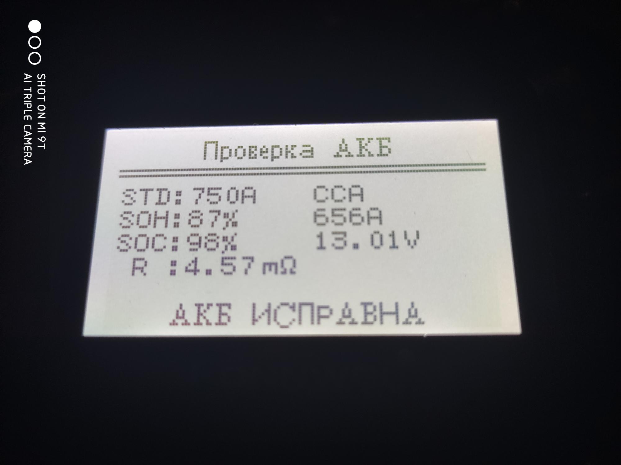

2 дня стоял аккумулятор на зарядке под Бережком V1. Сегодня увидел не мигающий зеленый индикатор. Проверил его вот таким тестером
Увидел такую картину
Результат не впечатлил. Что делать?
silandser
[user]Varad1[/user], какое напряжение окончания заряда было?
Varad1
silandser
Цитата: Varad1 от 07 Июнь 2020 в 13:10
13.2 показал Бережок
Окончание заряда 13.2в?
Вы какое напряжение выставляли?
