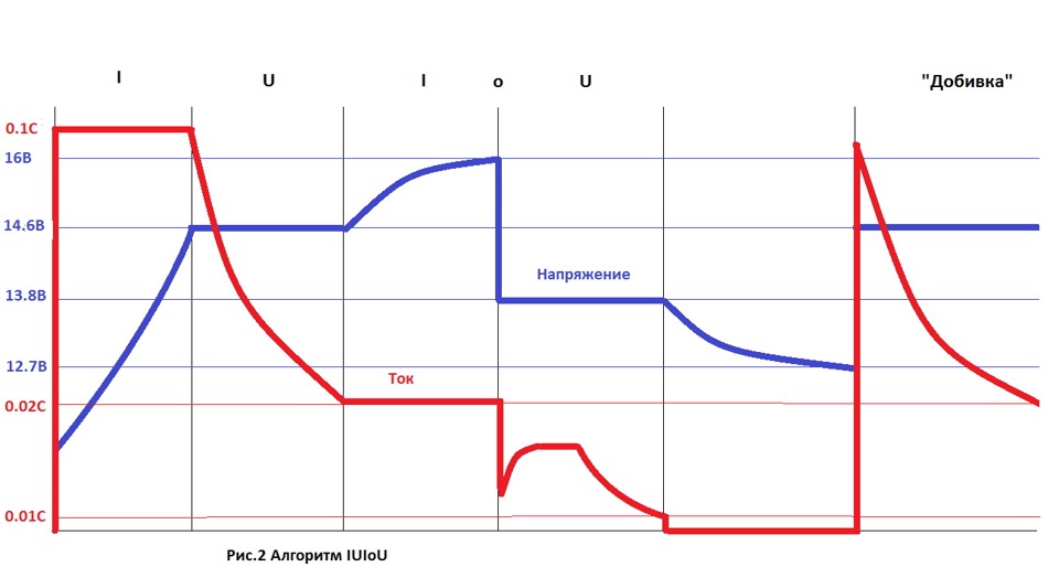

Доброго. А с какими параметрами осуществляете стационарный заряд?
kulibin2004
SVD86
А в дозаряде ток снижается до скольки ампер? Моя Варта (77а/h, 780A en) не хочет снижать ток ниже 1,6А при стабилизированном напряжении 16,1в. Что-то мне кажется не здоровое поведение для новой батарейки..
Alex_Soroka
А кто вам сказал, и где это написано у производителя АКБ, что:
1) вообще надо заряжать именно до 16.1 вольт?
2) ток вообще будет снижаться менее 1.6ампера?
У вас электролиз(кипение) в полный рост происходит, на это и идут весь ваш ток.
Если вы слушаете разных "советователей" о подьеме напряжения заряда все выше и выше - то вам мои поздравления  :hello:
kulibin2004
Меньше 0.5 А не падает при 16.3 в

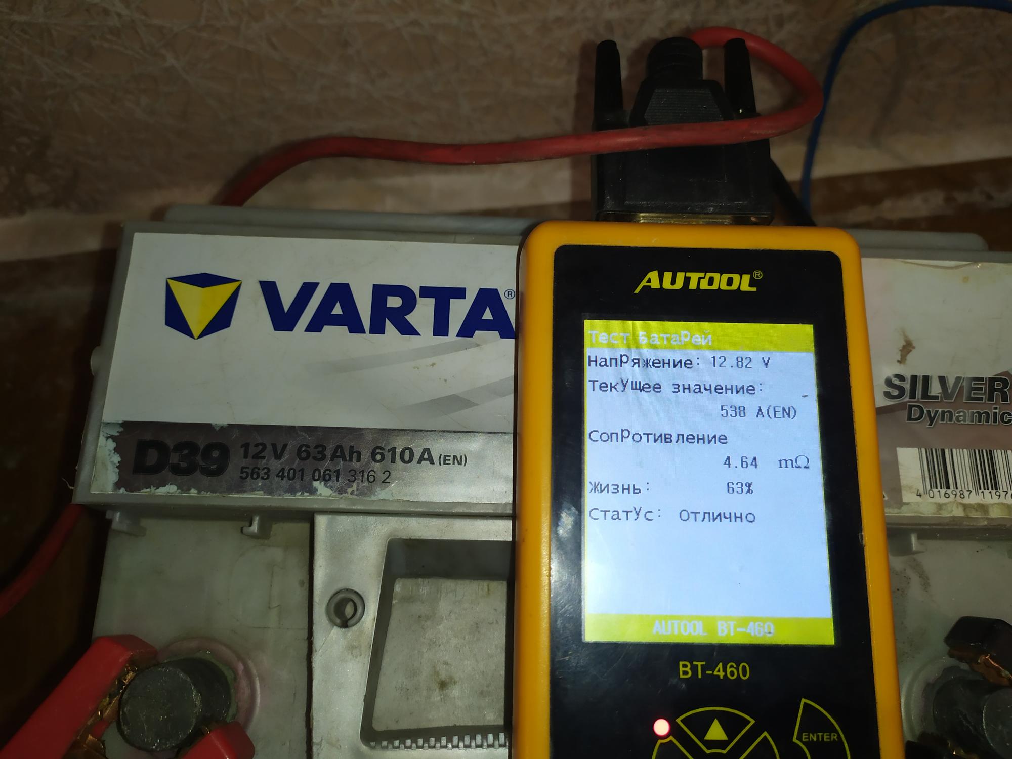

kulibin2004

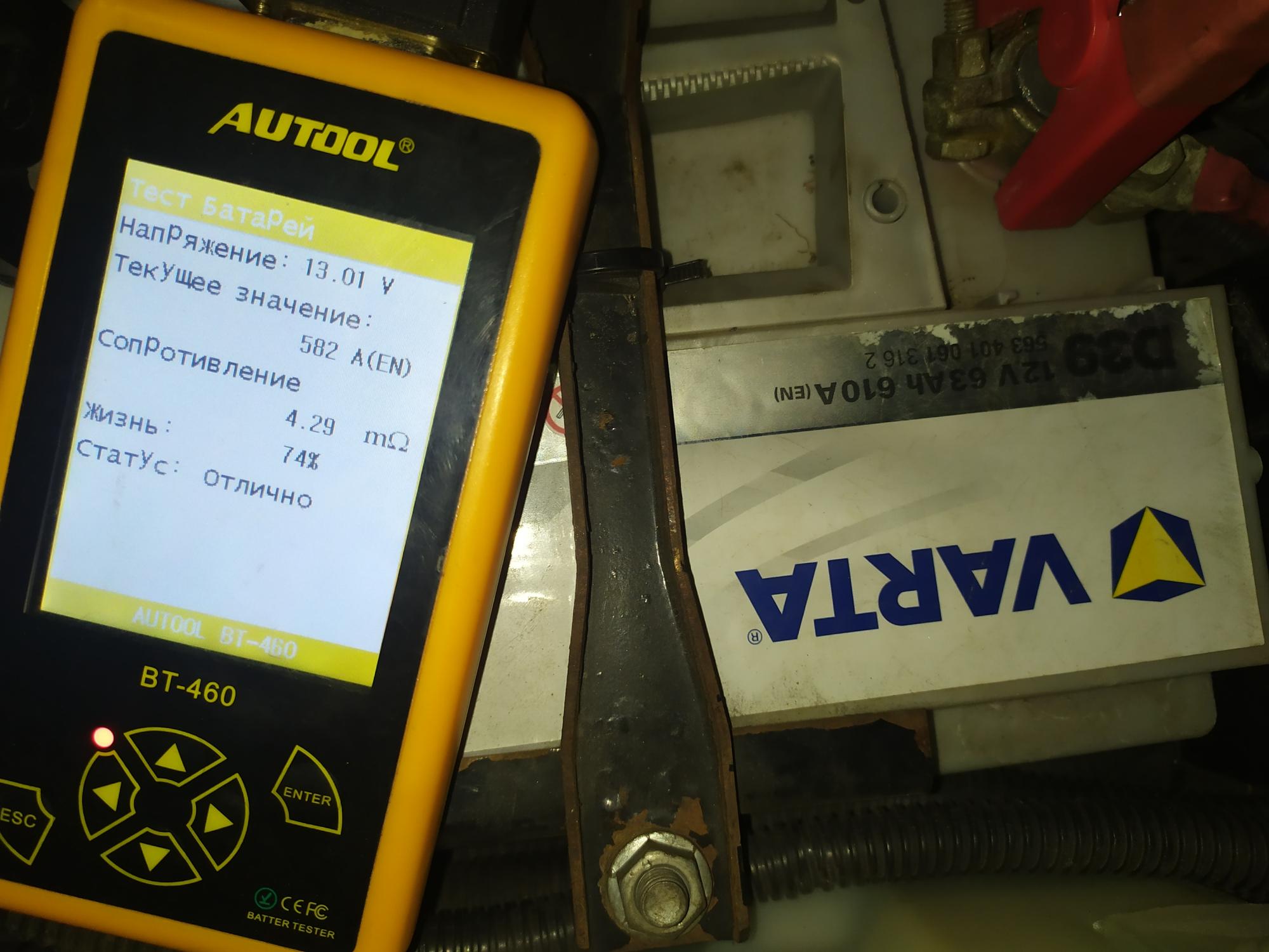

#41
На улице минус 18 машина простояла целый день повседневной эксплуатации 27 месяцев

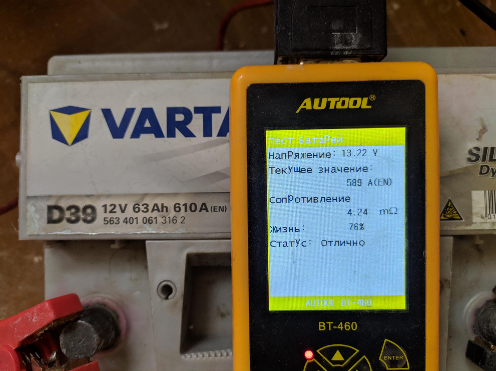

kulibin2004
29 месяцев эксплуатации . повседневный замер на авто
kulibin2004
kulibin2004

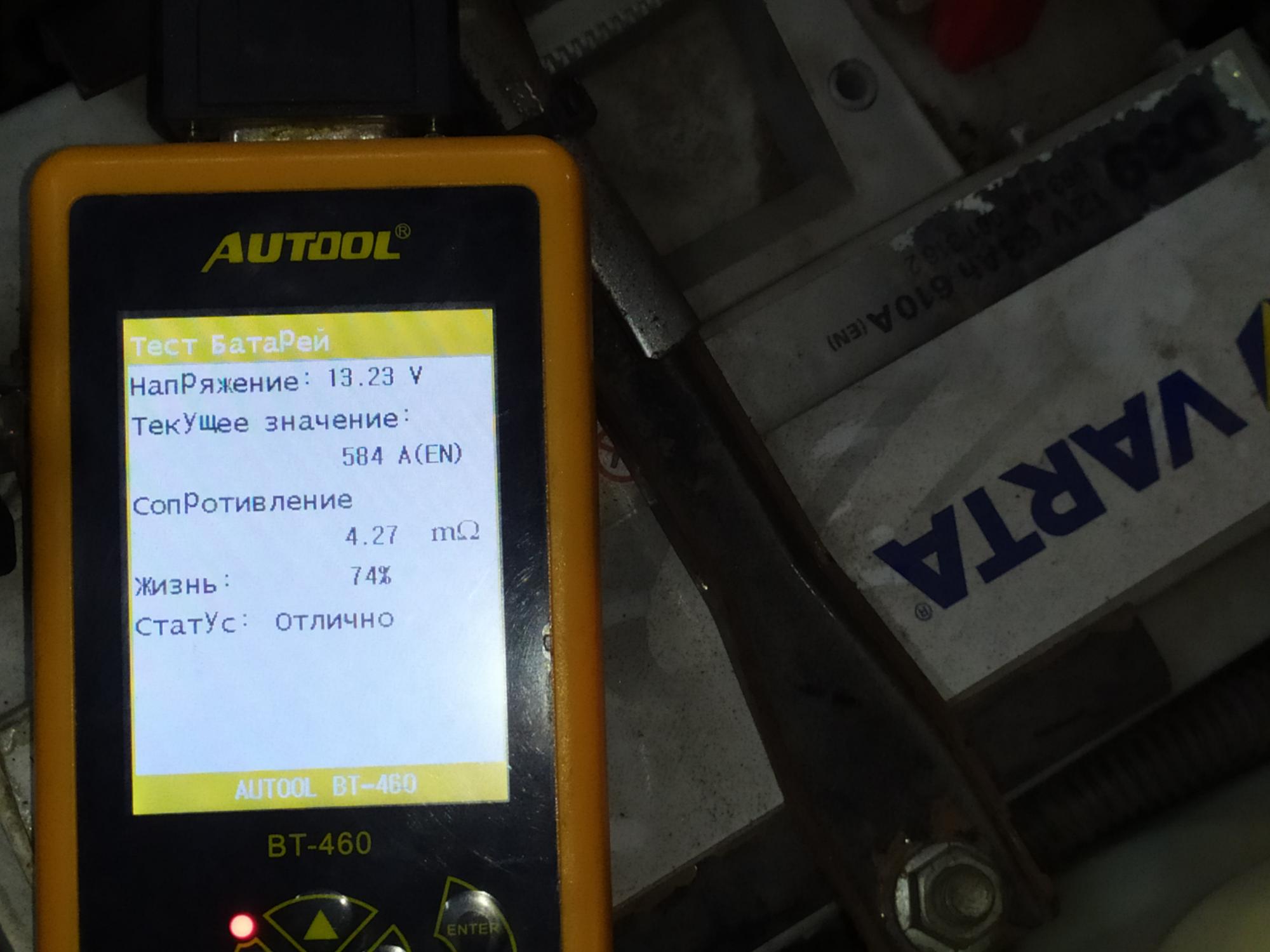

Цитата: baton45 от 21 Март 2021 в 22:07А что напряжение такое завышенное 13,23В, в каком режиме? Для отключенного много, для генератора мало?
Минут 10 после выключения генератора
Добавлено 22 Март 2021 в 17:16
Масла уровень тоже каждый день?
Повседневный в том плане что Акб не снимался с автомобиля на отстраивался и не заряжался по полной от стац зарядного

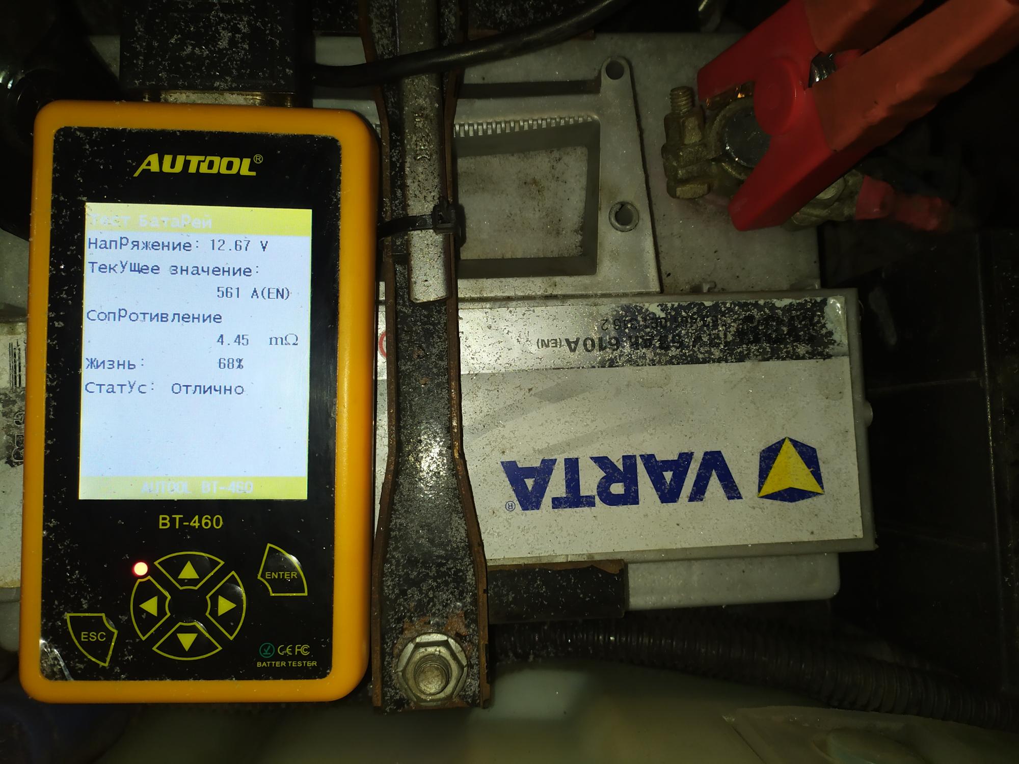

kulibin2004
Цитата: baton45 от 22 Март 2021 в 22:38
Тогда готовьтесь в очередь к Бранимиру.
Надеяться на надпись "отлично" на показометре три года как то не серьезно. Там скоро будет другая надпись.
а зачем на Отлично смотреть  . смотреть нужно на внутреннее сопротивление
Добавлено 23 Март 2021 в 22:06
Цитата: baton45 от 22 Март 2021 в 22:38Тогда готовьтесь в очередь к Бранимиру.
два раза в год контрольный разряд до 12 в с замером емкости
kulibin2004
Цитата: baton45 от 24 Март 2021 в 08:06
Это тогда что?  :-)
Дружище, [user]kulibin2004[/user],  с вашими картинками я уже совсем запутался...
Я свои посты подчищу.
Два раза в год Акб делается контрольный Ктц с замером емкости . Заряд до 100% отстой , разряд с замером емкости  , и снова заряд до 100% .
Повседневной периодически замер внутреннего сопротивления ВТ-460 .
За 29 месяцев эксплуатации Акб ниже 12.5 был разряжен до 12.0 только при Ктц . И сразу же заряжен от стационарного зарядного.
В повседневной эксплуатации Акб ниже 12.5 не был ни разу разряжен .
Напряжение на Акб от генератора 13.9-14.5
baton45
Цитата: kulibin2004 от 24 Март 2021 в 09:28Повседневной периодически замер внутреннего сопротивления ВТ-460 .
Ну тогда зачем это каждый день? Вы не можете нарадоваться  этим показомером? Тем более постить на форум картинки ни о чем, без анализа, выводов.
Тогда предоставьте анализ динамики сопротивлений при разных ситуациях. После просадок, после долгого простоя без КТЦ. Обьясните  людям зачем эта игрушка. Ведь большинство наверное понимае только слово на экране статус "отлично".
И так мы утонули в информационном мусоре.
Ладно.  У каждого свои тараканы в голове.
З.Ы. [user]kulibin2004[/user], вы дотошный, я вижу,  вы сможете, дайте жару, внесите краски в свои посты, народ потянется. А так это как снимать показания у счетчика, одна статистика. B-) :hello:

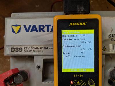

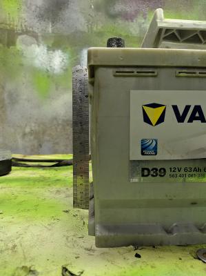

kulibin2004
1050 дней или 2 года 10 месяцев повседневной эксплуатации позади .

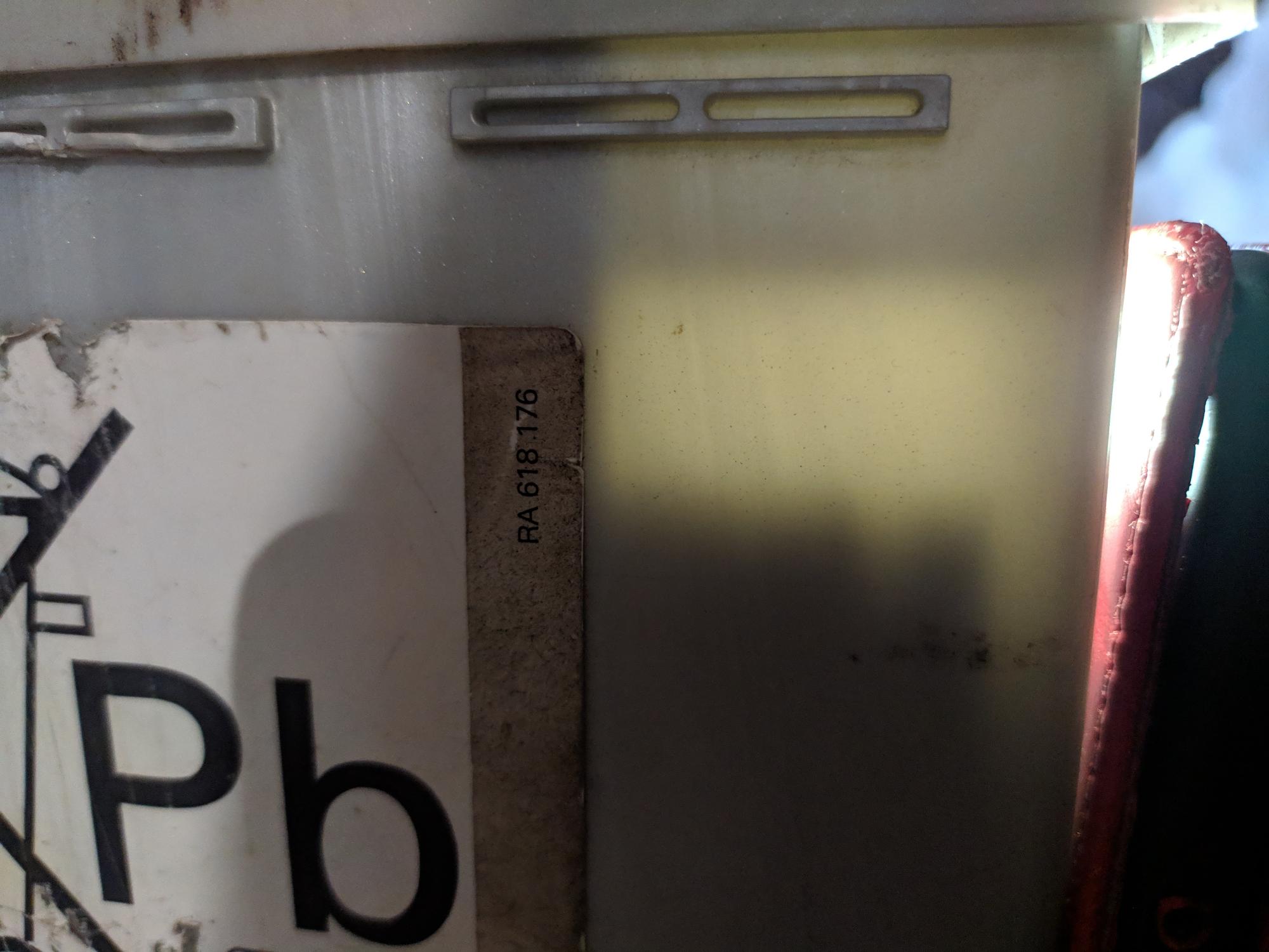

Вот таким он был снят с автомобиля

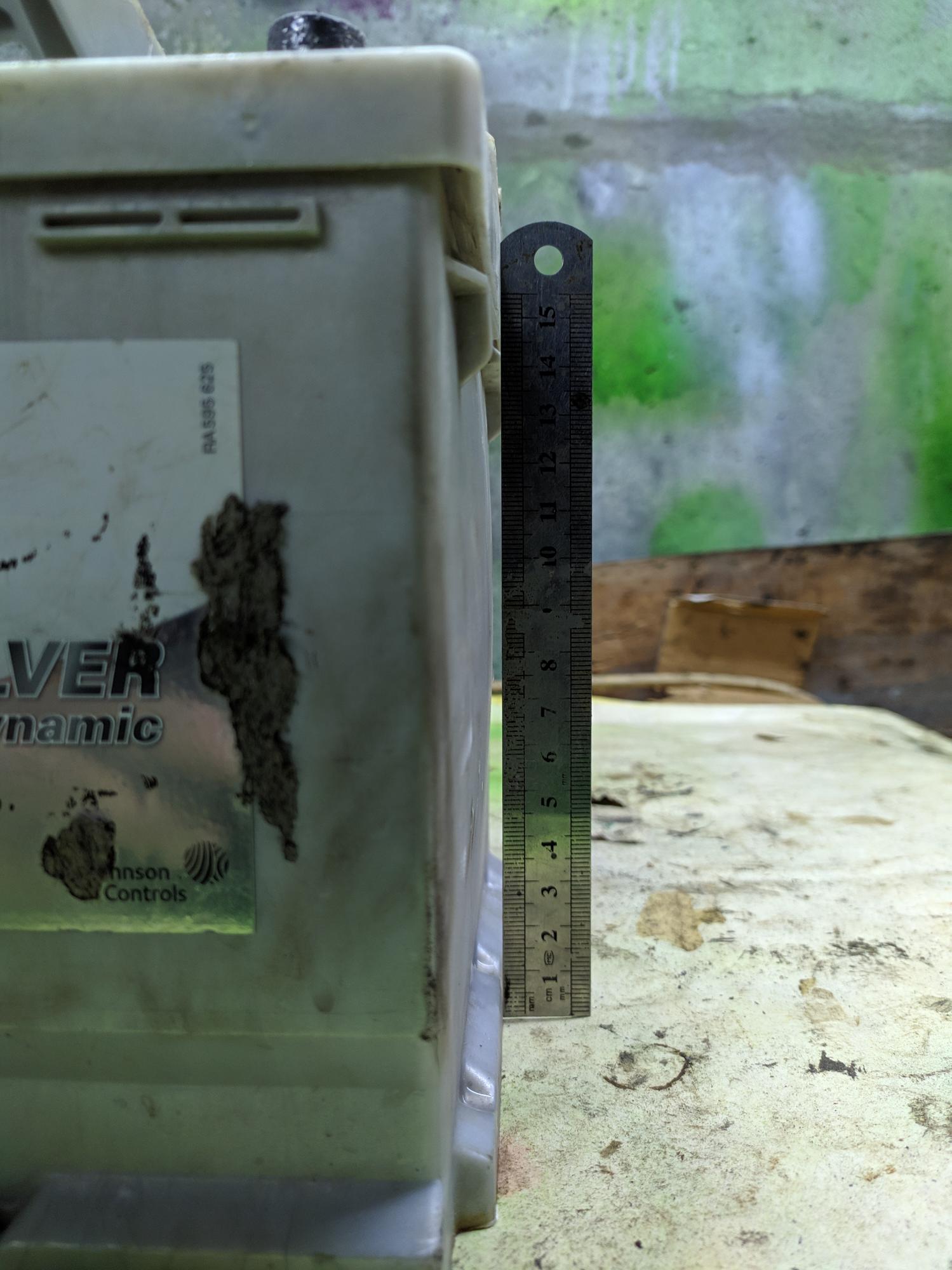

Проведен очередной КТЦ с разрядом до 12 в
Стенки боковые деформированы
kulibin2004
Вечного ничего не бывает . Очередной замер показал увеличение внутреннего сопротивления  >:D зарядка не помогает
Уровень электролита 2 года и 10 месяцев как раз стал в уровень с верхом перемычек .
Branimir
Цитата: kulibin2004 от 13 Авг. 2021 в 15:10Очередной замер показал увеличение внутреннего сопротивления   зарядка не помогает
[user]kulibin2004[/user], пора доливать дистиллят и делать выравнивающий заряд по-взрослому
(и разбаланс банок и расслоение надо устранять, однако).
Плотность выросла вместе с сопротивлением...
