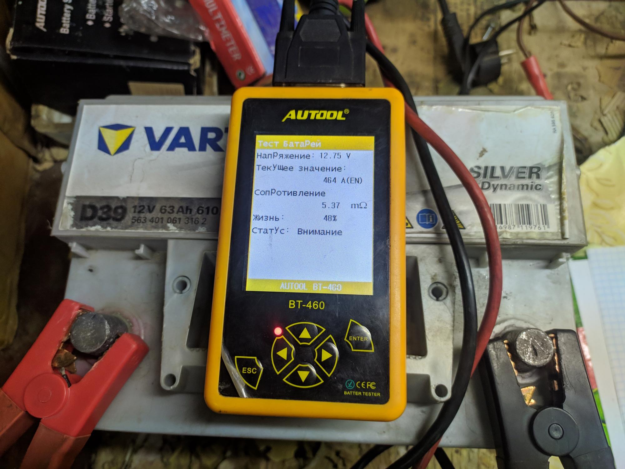

bravias

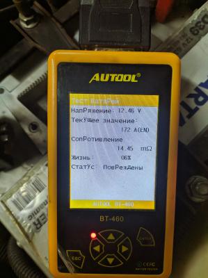

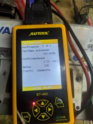

Цитата: krufel от 29 Авг. 2021 в 21:21И подъем ёмкости ни о чем вам
Так акб зарядился более-менее, вот и емкость поднялась...
Первые тестеры измеряли проводимость, потом упростили и ввели проценты/токи, что бы клиента не шокировать непонятными сименсами, открывать таблицы, сравнивать...

krufel
Цитата: bravias от 30 Авг. 2021 в 09:05Первые тестеры измеряли проводимость, потом упростили и ввели проценты/токи, что бы клиента не шокировать непонятными сименсами, открывать таблицы, сравнивать...
Да? А не наоборот? На всех первых тестерах для автоакб от именитых производителей ( Бош, Мидтроникс,... и опять же прошедших сертификацию росстандарта)) были только напряжение и тхп. Никаких других СОХов, и СОЦов и Rвн не было.
Этого вполне хватало для оценки стартерной АКБ потребителю именно по значению ТХП , значение которого всегда можно было увидеть на этикетке и только он регламентировался стандартами для стартерных АКБ, а не Rвн.
Мода на последний пошла именно с китайских тестеров, которые на потребу клиентов ввели Rвн, который регламентировался  для стационарно-тяговых АКБ. То есть смешали всё в кучу и оказалось, что одни врут в сторону тхп, другие в сторону Rвн. Хотя обе эти величины прямо и обратно пропорциональна напряжению и рассчитываются из одной формулы.

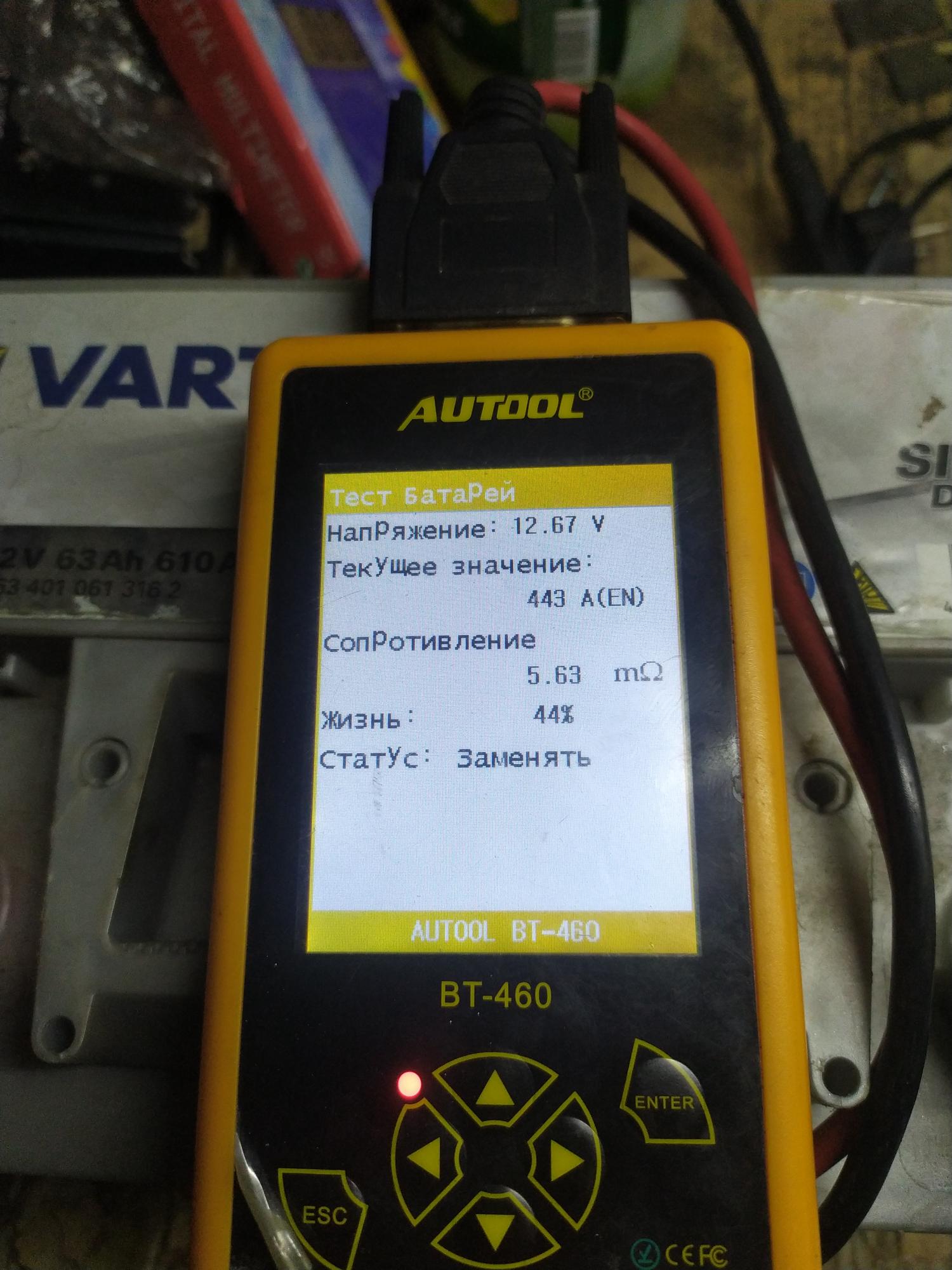

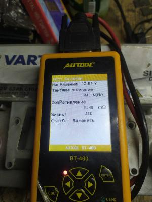

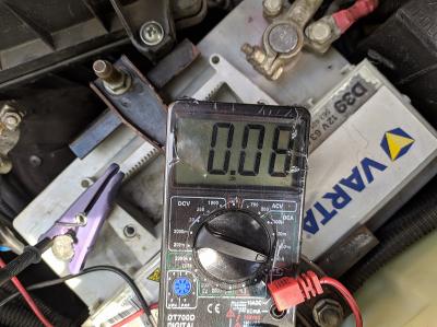

kulibin2004
Все списал на эксперименты пока .
Машина 2 суток простояла вот результат .
Ток утечки в адекватном пределе
У Акб очень огромный ток саморазряда стал почему-то

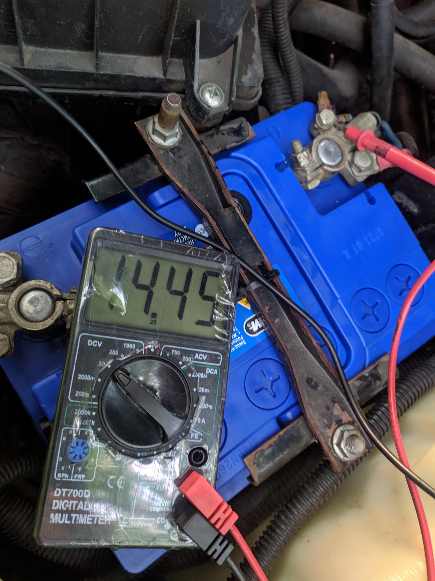

Vova_n
Цитата: kulibin2004 от 12 Сен. 2021 в 16:53У Акб очень огромный ток саморазряда стал почему-то
А варинат с неисправностью системы заряда авто не рассмаривается?
kulibin2004
Думаю нет там все хорошо на панели приборов постоянный контроль напряжения

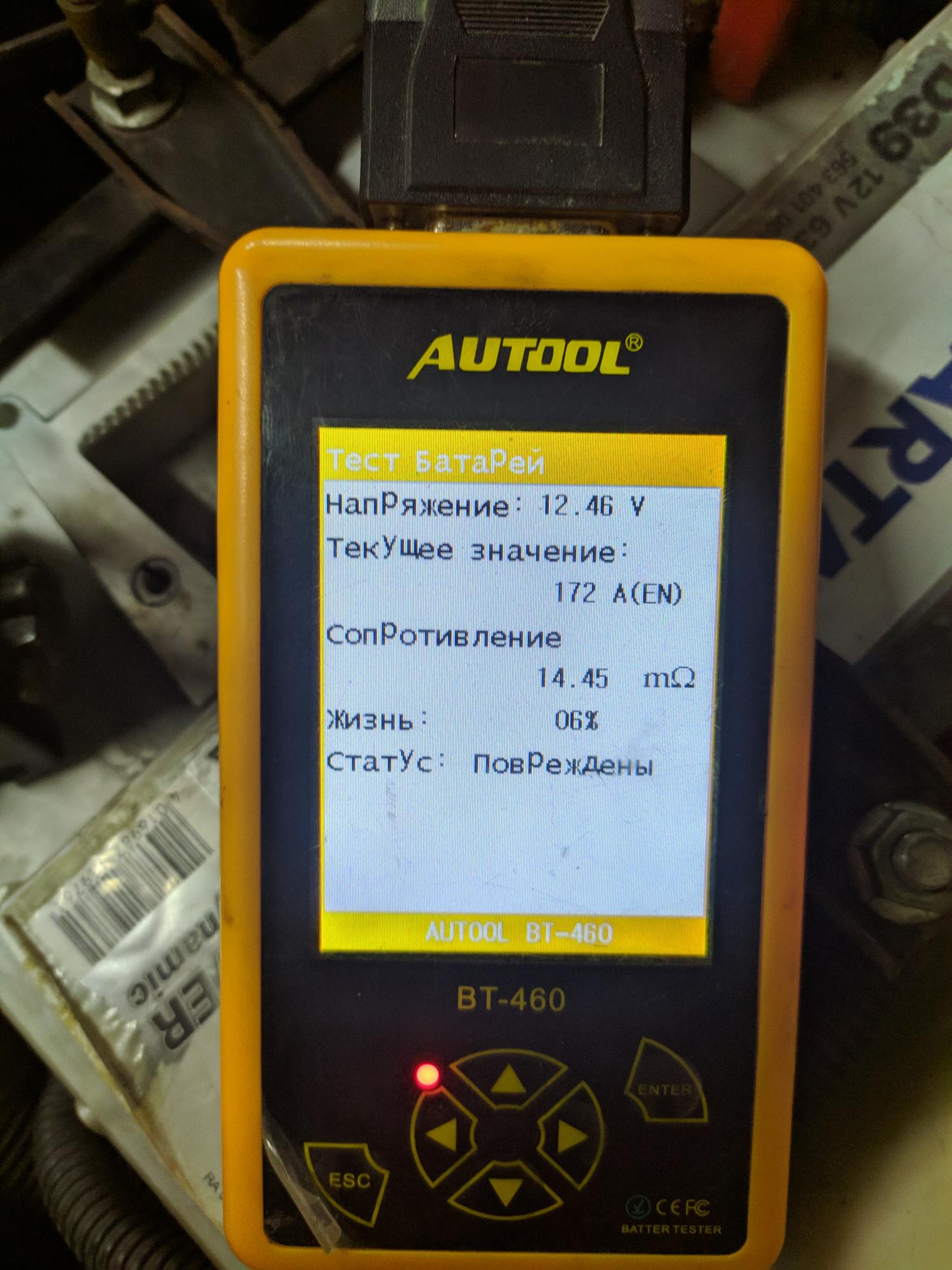

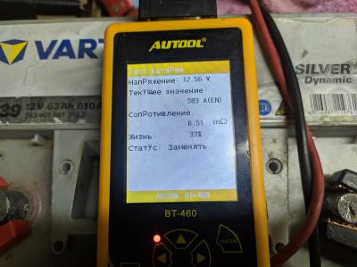

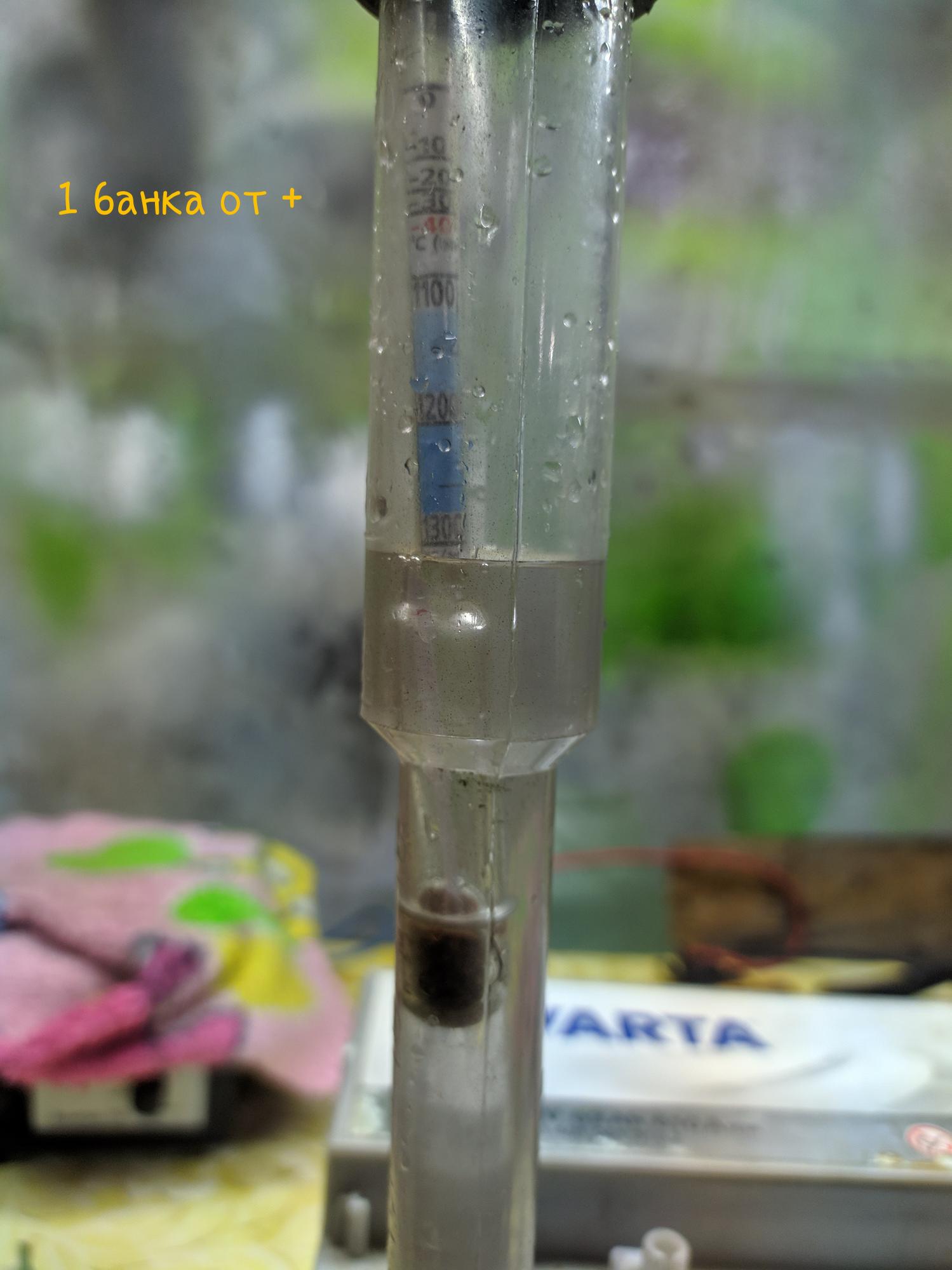

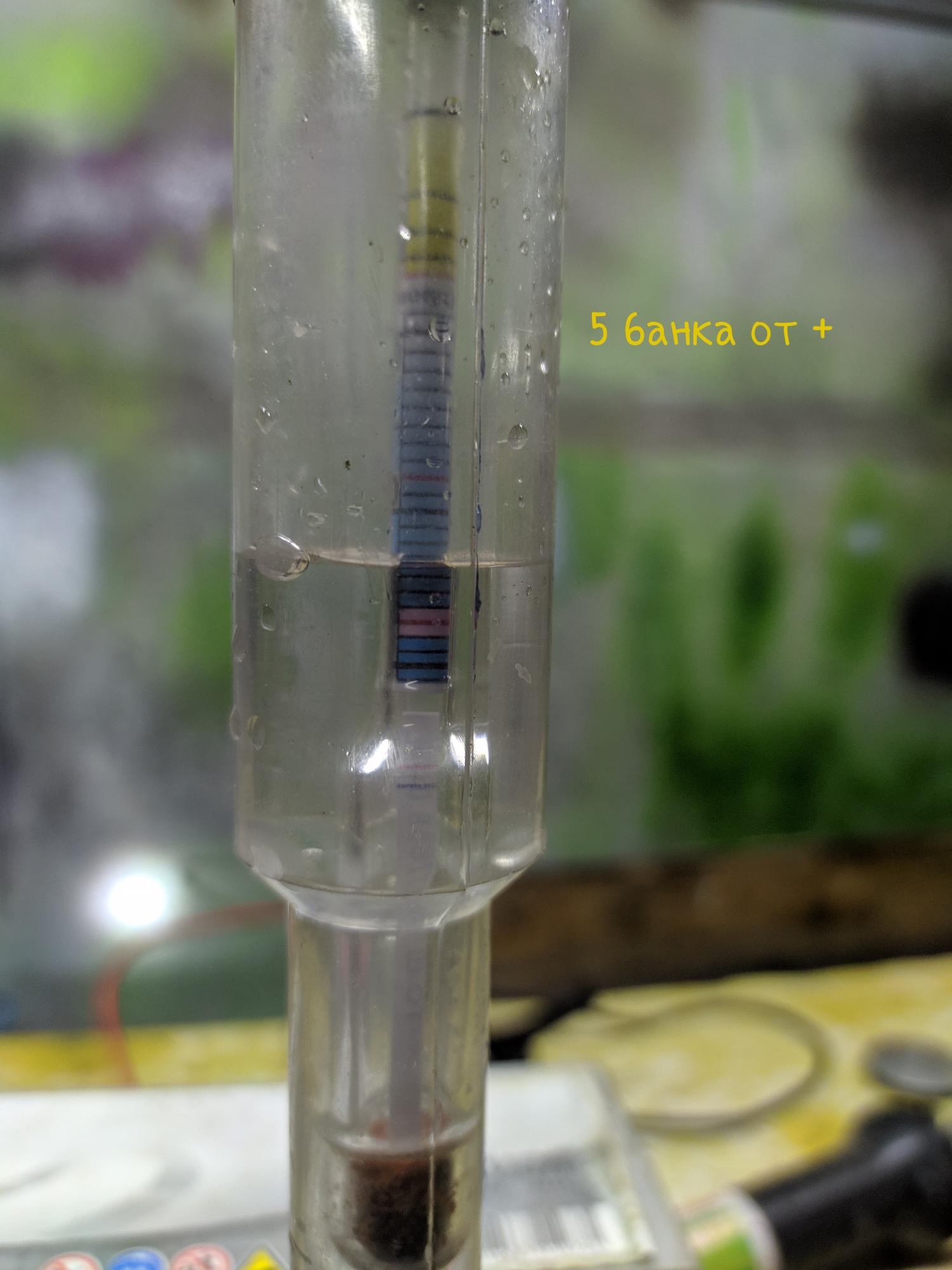

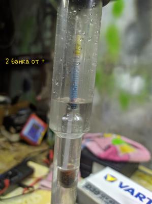

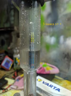

kulibin2004
Вот такой он снят с автомобиля
Спустя три часа отстоя
Спустя 12 часов отстоя

Vova_n
[user]kulibin2004[/user], Не тепичная картина, похоже 3я банка имеет проблему с утечкой и это похоже действительно уже не жилец.
Жаль, но факт есть факт, в данном случае смысла далее с ним воевать практически нет.

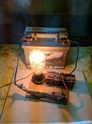

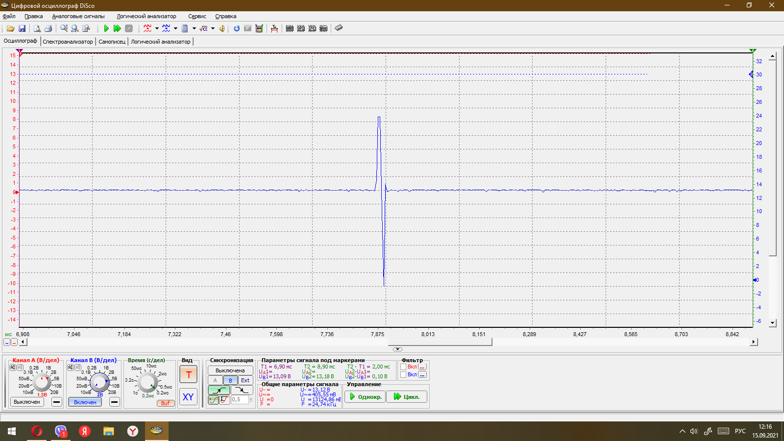

kulibin2004
#88
Терять нечего будем экспериментировать .
Поставил на тиристорную дробилку импульс тока в пике до 1900 А .
Есть положительный опыт восстановления 7 летнего Акома с небольшой утечкой где за 4 дня прибавилось плюс 10 А*ч емкости .
Стартуем с такой плотностью
1.31 _ 1.27 _ 1.14 _ 1.31 _ 1.23 _ 1.25
И напряжением 12.98

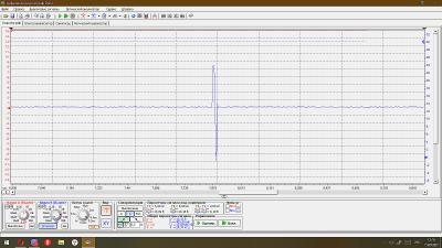

kulibin2004
вот такие импульсы долбят АКБ
