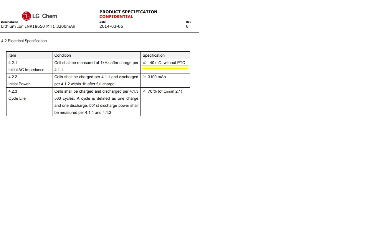

Про Ток понял, сошлось на ~37mR.   :-)
Потери в БМС можно прикинуть по транзисторам силовым и их количеству в параллели, и по шунтам на БМС.
Провода, по сечению и длине.

Цитата: Чайнег от 14 Март 2019 в 10:02Но это же "грязное" сопротивление - ведь БМС и шины тоже вносят свое сопротивление.
Можно забить, т.к. вписываются элементы по прикидкам в спек:
SF8. B1-Р600 с ЛЖФ15S-19.5АЧ.
Мы на карте.BR, Dmitry.
Угу, только в спецификации (как правило) указывается импеданс на частоте 1000Гц, а народ (выше) меряет просадку на постоянном токе.  ;-)
Во сколько (раз) отличаются эти значения? В 1,5-2 раза?
[user]илс[/user], AC в любом случае меньше, так что однозначно вписывается)
