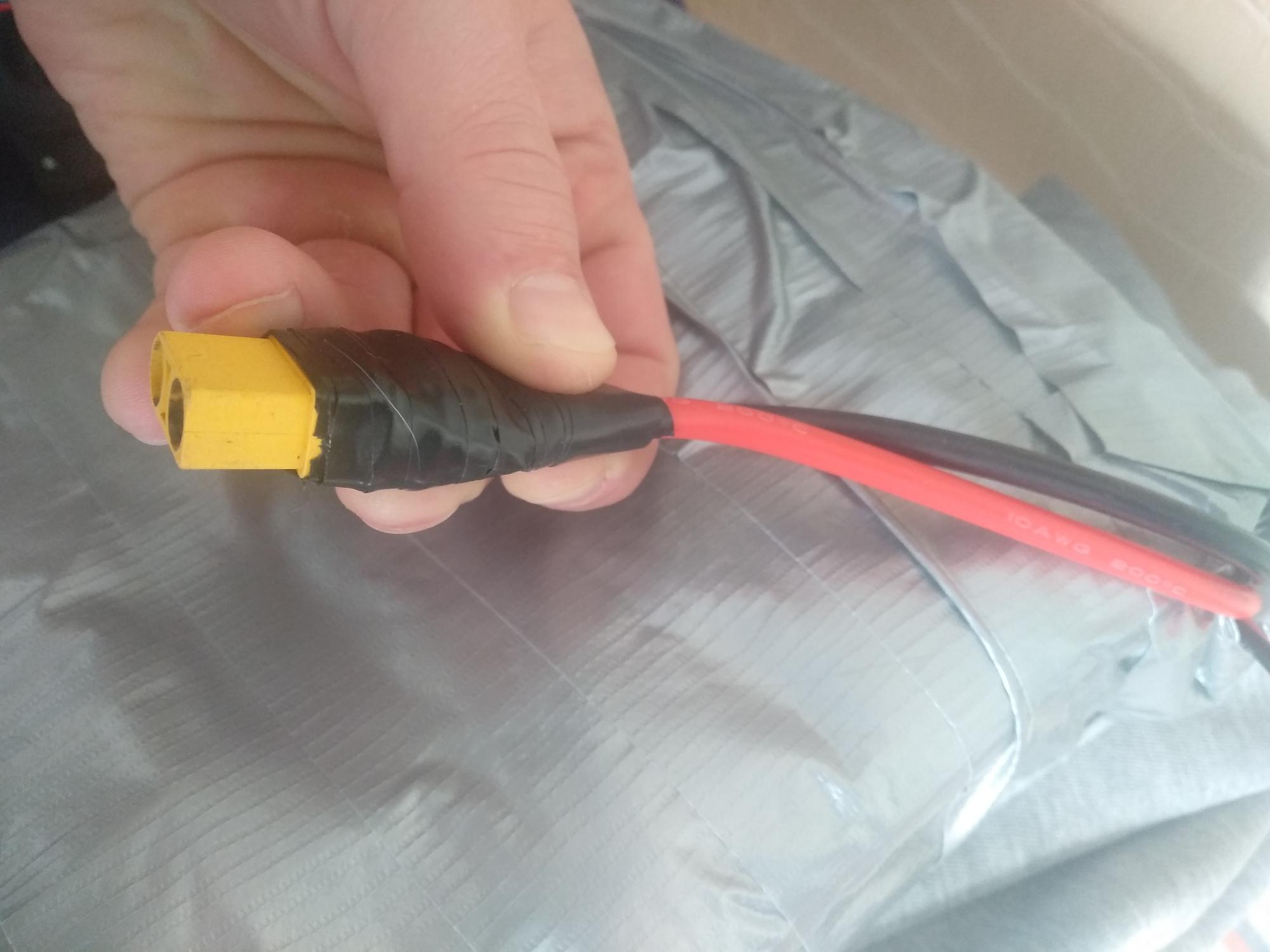

Ещё на просадку же влияет МК наверное ? У меня стоит номинал 2 кВт при 60в, но качаю я туда получается в пике 4.8 кВт ( 80В * 60А)
inetchik
[user]Stasus[/user].
Оба такие горелые ?
Фотки надо, ;).
SF8. B1-Р600 с ЛЖФ15S-19.5АЧ.
Мы на карте.BR, Dmitry.
Stasus
Оба такие горелые ?
Фотки надо, ;).
это искра когда подключаешь акум к контроллеру (раз 15 уже подключал ) на контре не смотрел разъем ...
inetchik
Цитата: inetchik от 13 Март 2019 в 14:12на контре не смотрел разъем ...
Надо смотреть, а лучше прощупать во время нагрузок, сильно греется или нет.
А на XT90S  не хватило бюджета ?   :kidding:
