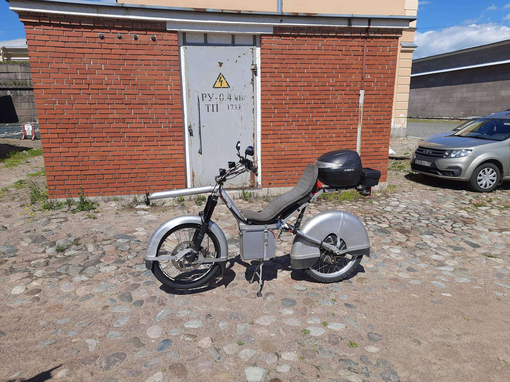

Электролигерад-"Бешеная кровать" -110 + км.ч.,   батарея- NMC-88.2 В.,  80Ач., контроллер- ЯК -24 фет,  273-й монстр., вес-100 кг.  300 А - батарейного,  500 А - фазного.

Едет, едет "Бешеная кровать" теперь как надо! Старт просто СУПЕР!   Ауди или Порше пытаються что то противопоставить.... Да где там....остаются сзади пыль глотать. Вот теперь я точно доволен....Больше ничего и не нужно. Официально считаю лигерад прокачен ПОЛНОСТЬЮ!
При старте тапка в пол иногда слышна небольшая переодическая пробуксовка на сухом асфальте на неровностях, хоть зацеп и отличный. Конечно все это эмоции....,но я получаю обалденный кайф при управлении своим теперешним конфигом! Видео кстати скрадывает что на самом деле происходит при ускорении. Максималку пока ограничили 110 км.ч. Дальше видно будет...

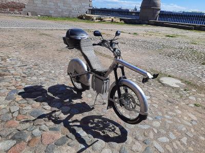

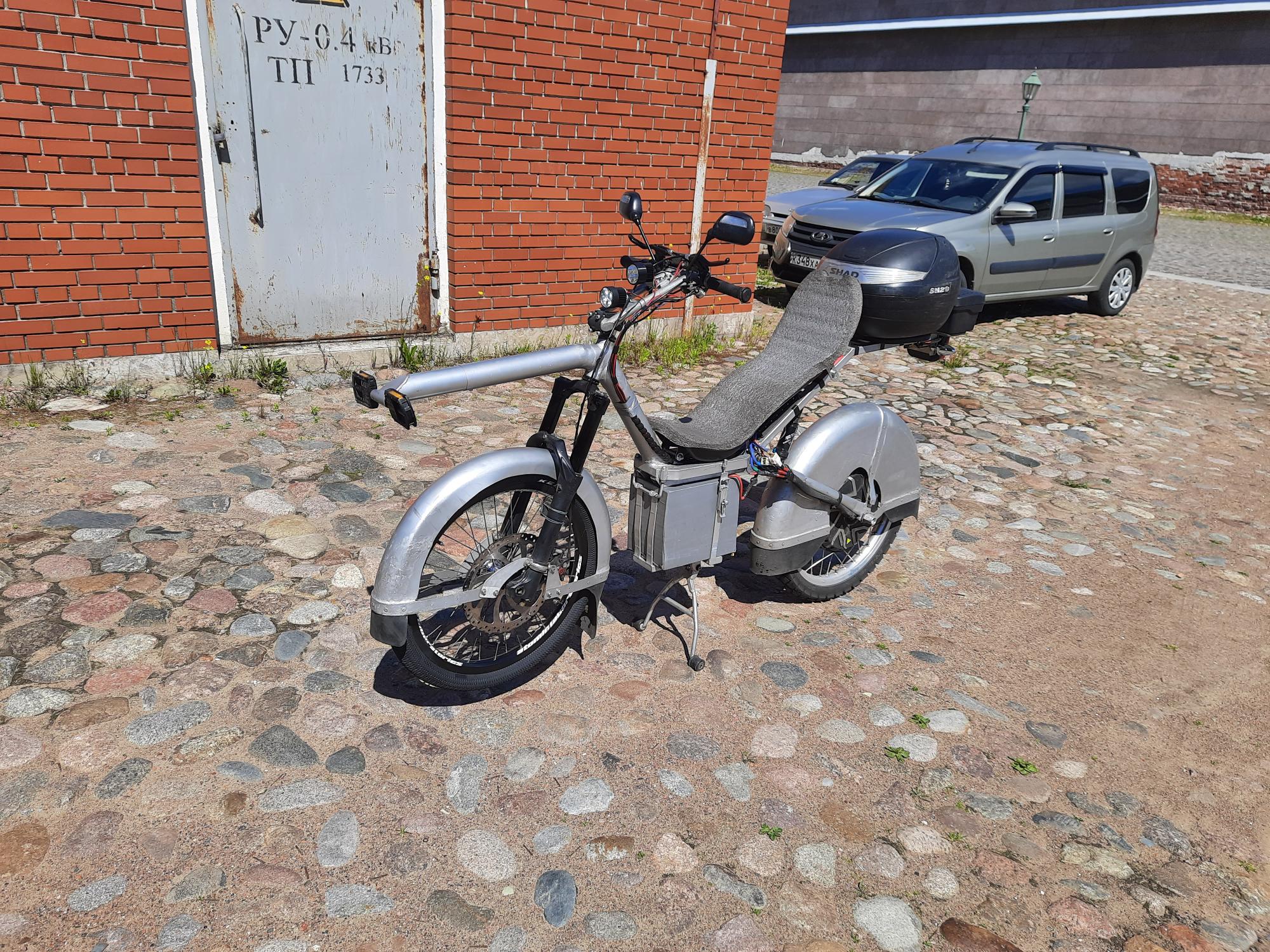

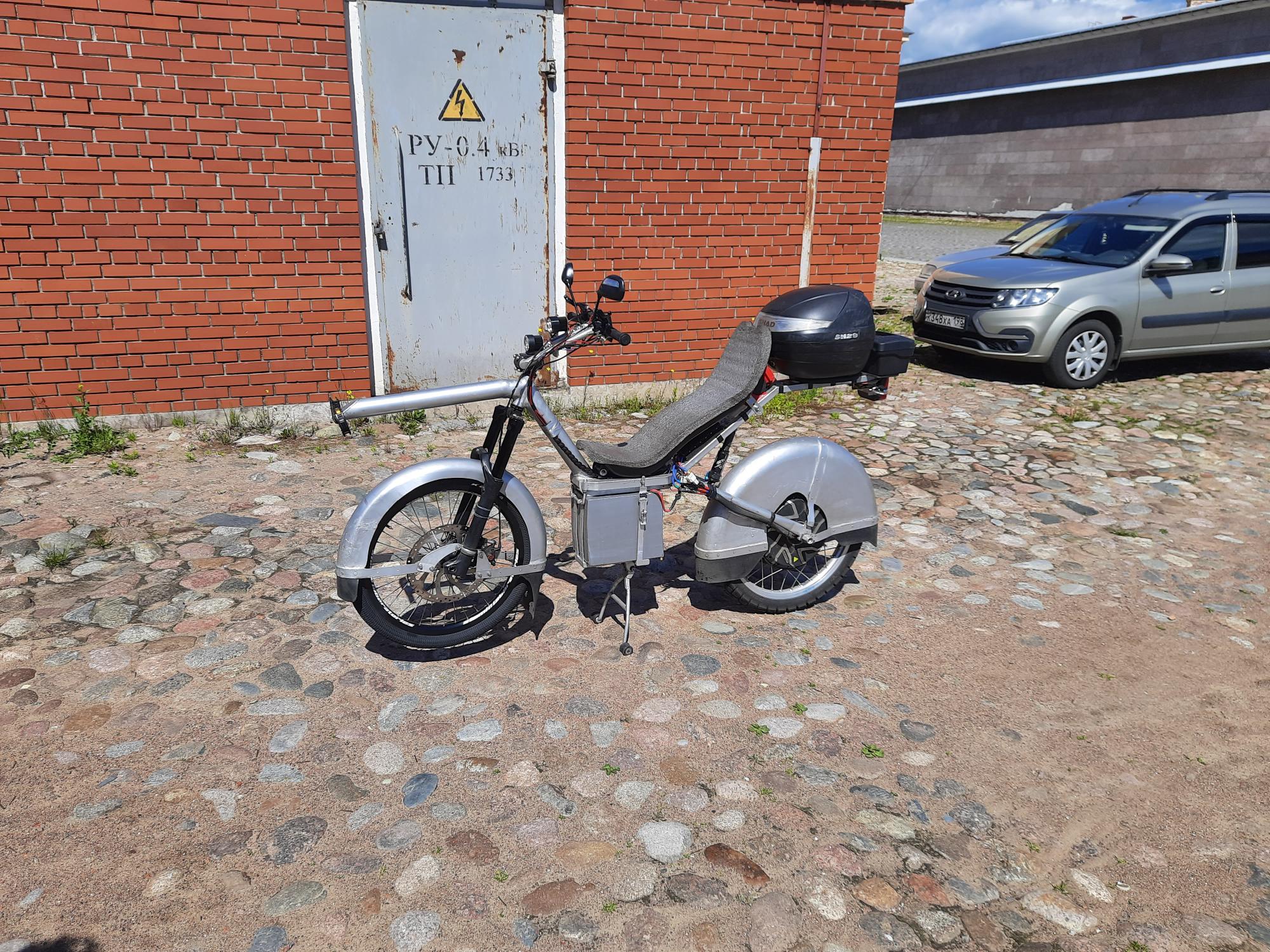

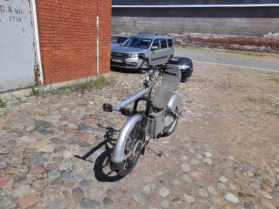

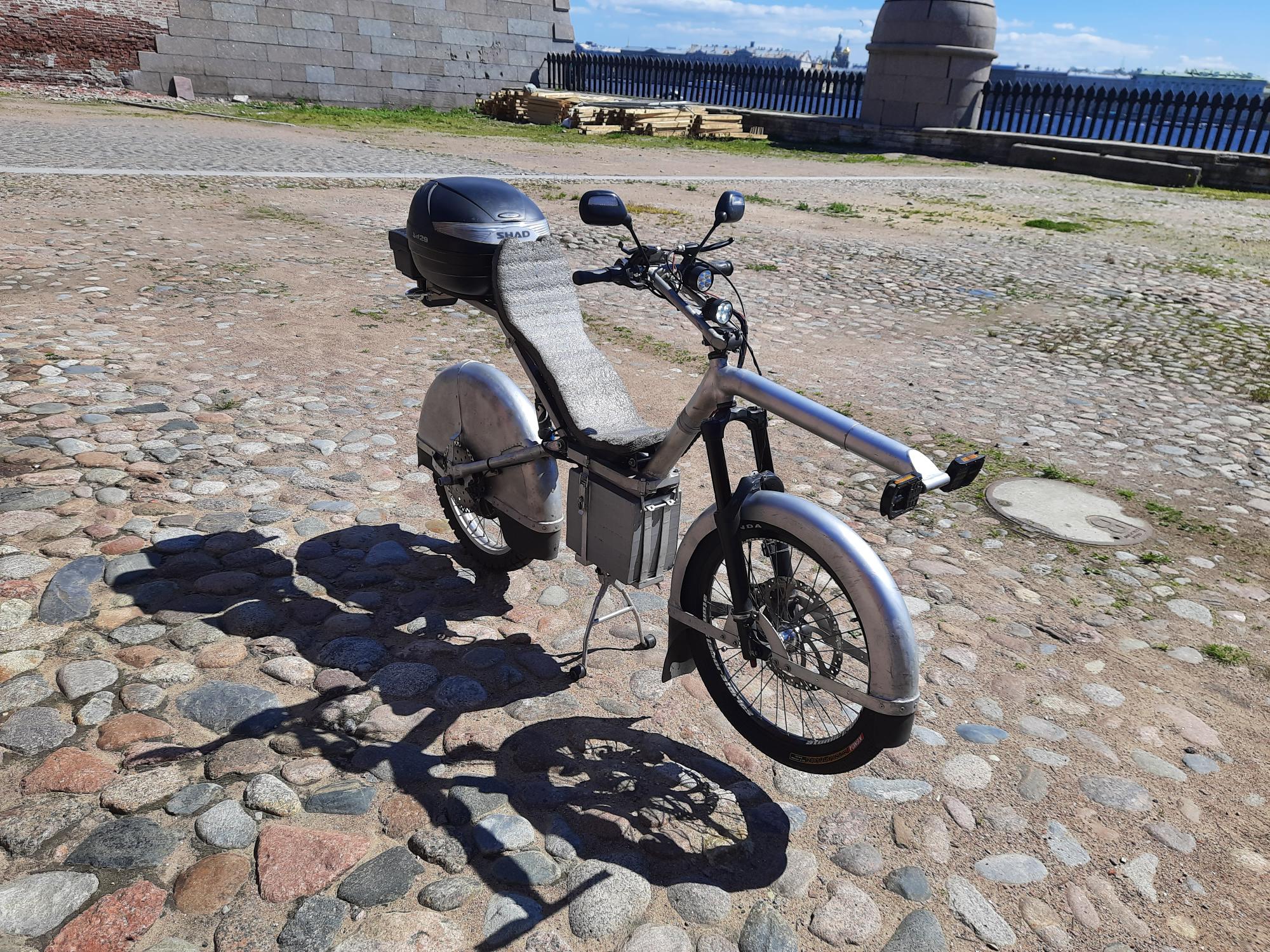

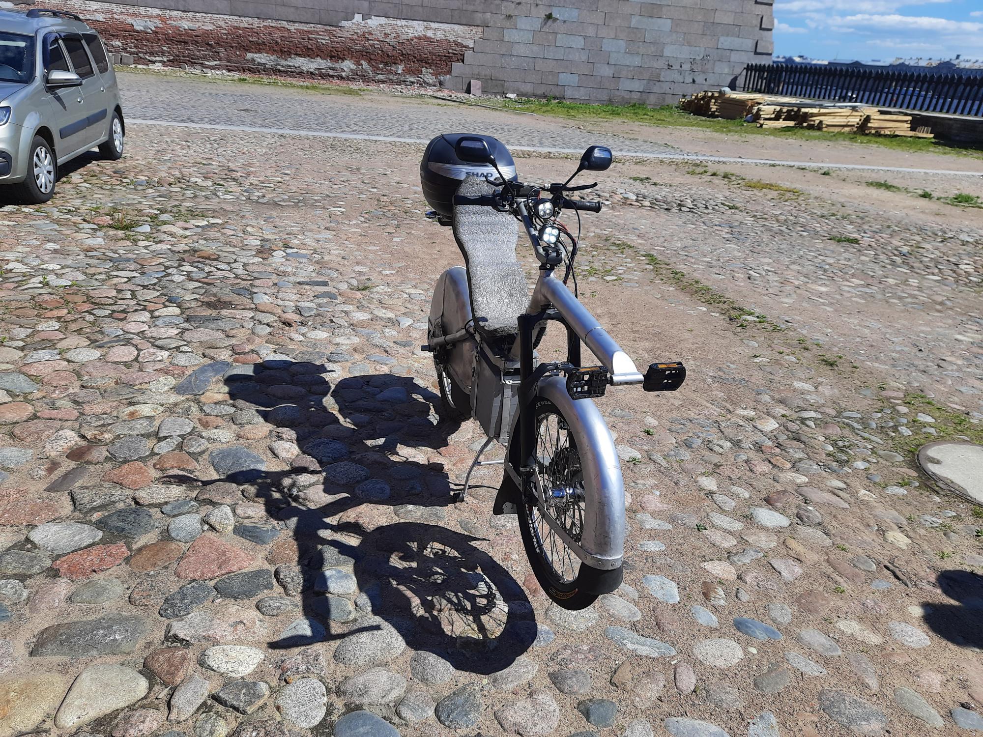

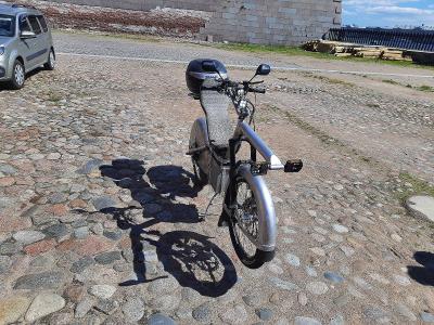

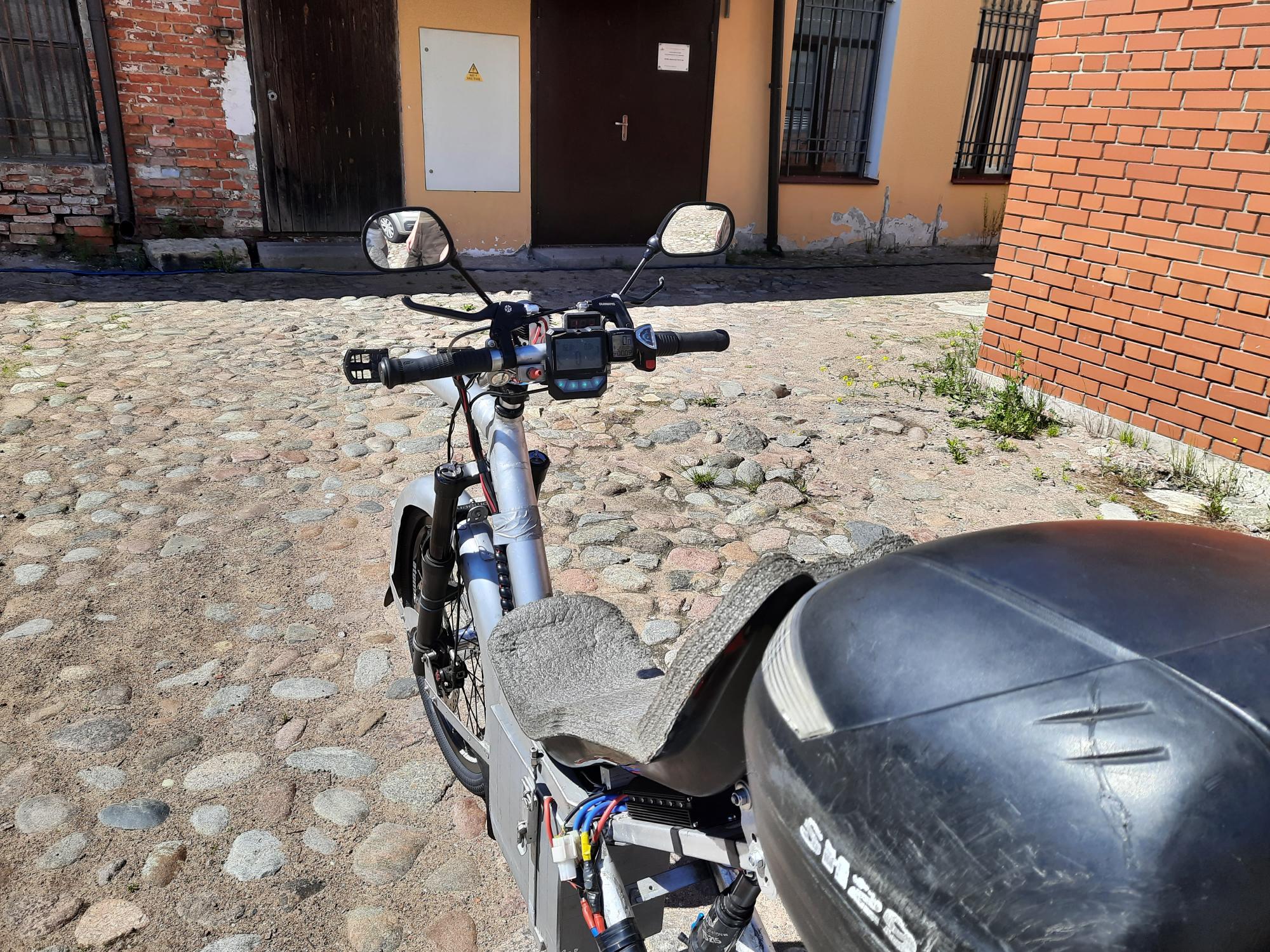

spb-e

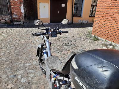

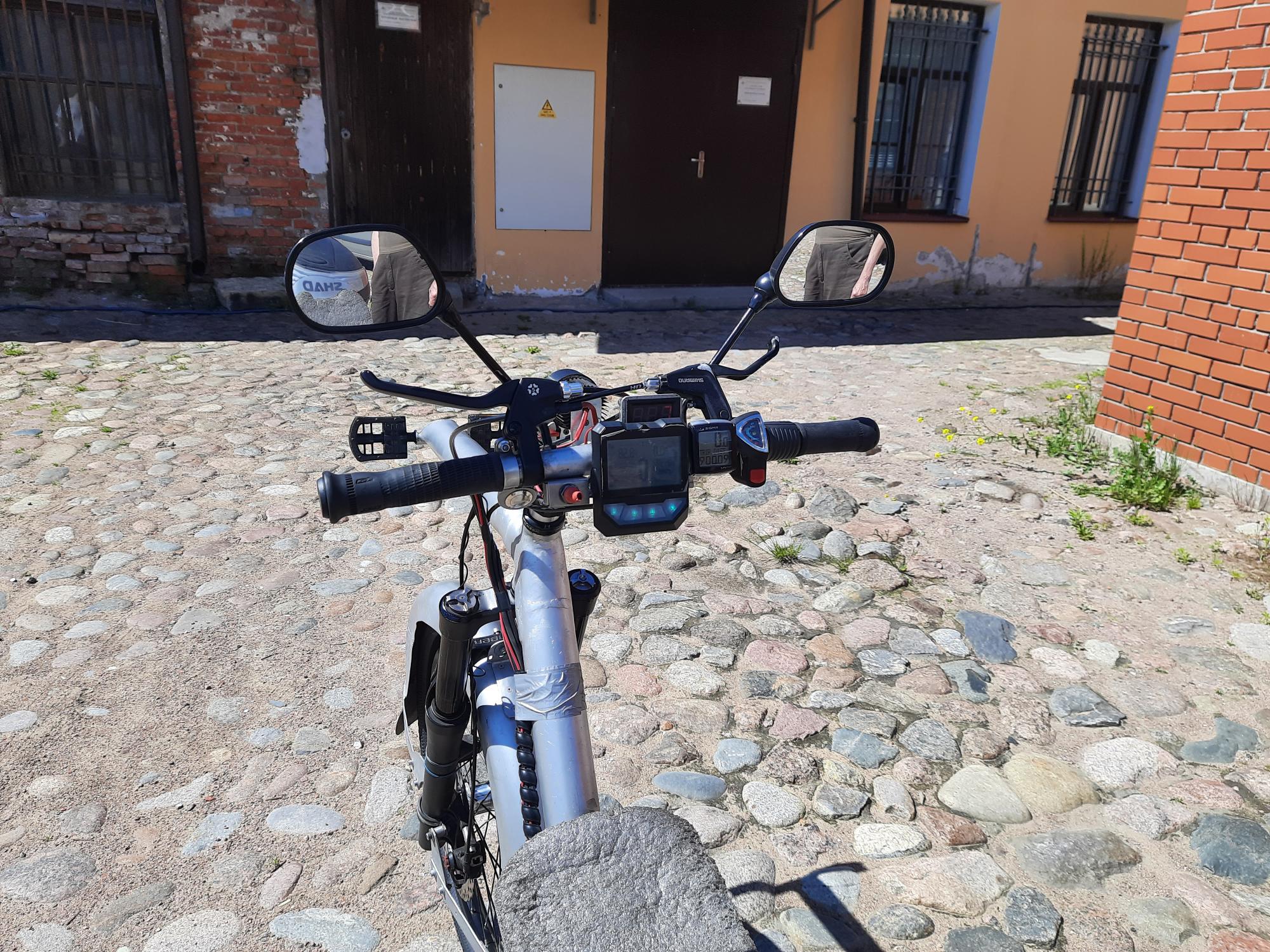

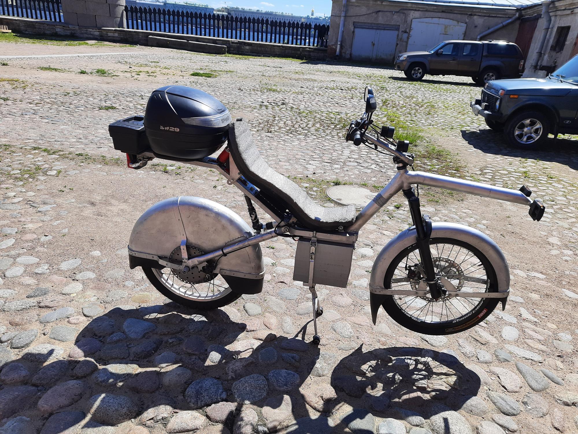

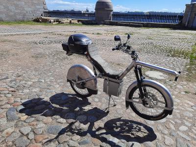

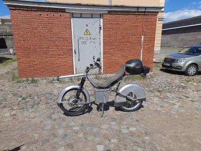

Заезжал сегодня в гости  :-)
Дали немного прокатится на обновленной кровати  :run:
В общем аппарат огонь . Энерговооруженность дикая словами не передать .
Реакция на ручку газа молниеносная, скорость растет по мере поворота ручки газа.
Т.е. нет понятия разгон и время разгона.  Как бы это пояснить  :bw: короче скорость пропорциональна практически повороту акселератора.
В аппарате полная легкость , четкая управляемость и удобная посадка.
Еще фото:

Спасибо большое Дмитрий за фото и комментарии !!  :wow:
   Я сам  еще хотел поделиться впечатлением......аппарат ПОСТОЯННО   провоцирует выкручивать ручку газа! Это как наркотик и никак от этого не защититься. Конечно я давно привык к названию этого чуда,но иногда хочеться его назвать  "Провокатор"....
Еще фото:
Смотрю педали уже отжили себя как рудимент и правильно,без них аэродинамика получше будет,лежишь себе как сперматозоид и обтекаешь,а так... с расстопыренными ногами надо было воздух хватать если с педалями,а то ещё и молотить ногами,что не прибавляло обтекаемости.

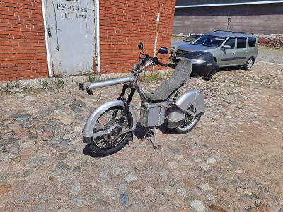

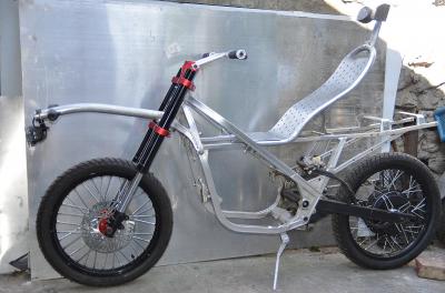

Statik
#226
Дык яж строю похожий,тоже с такой трубой спереди,скоро уже два года как стоит,затормозился,всё есть для сбора,аккумов много будет,для дальнобоя строю.
Вот только ни разу не трогался даже с места на лежаке,как оно пойдёт-ума не приложу,буду учиться в мото штанах и налокотниках :-D.
Посмотрел ваше последнее видео,посадка получается точь в точь как на моём,ноги чуток согнуты в коленках и спинка с таким же углом,единственно что у вас однокоронка вилка и это наверное удобнее,потому как у меня двухкоронка,да ещё и питовская,то ноги надо немного раздвигать в коленках,хотя они и сами раздвигаются при такой посадке.
Я планирую между ног запустить щиток ветровой  слегка треугольной формы узкий и полукруглый,чтоб и промежность закрыть и поток воздуха сгладить.
mechanikgalkin
Я бы переднюю трубу немного опустил вниз, для лучшего обзора. Мой лигерад стоит на подножке и труба как бы зрительно довольно высоко, можно посмотреть на 6 или 7 странице фото,там кровать на колесах стоит.....Двухкоронки на лигерады обычно не ставят из -за ограниченного угла поворота, но это все прочувствуете как начнете ездить. Кровать,  поэтому, переделывалась несколько раз и сейчас то что надо,ничего не буду менять. Рама у Вас интересная,аккумов должно влезть порядком и что там за мотор? Немного смахивает на 273-й .
Statik
Я прикидывал эту трубу и так и эдак,но дело в том,что вилка имеет большой ход и проваливает уже от того когда садишься,особо с учётом того,что масса тела у лигерада смещена наперёд в отличии от питбайка для которого она сконструирована  и получается что если трубу ещё   немного опустить,то это может уже мешать при поворотах,то есть колесо будет касаться пяток ног.
Да,с углом поворота беда,особо в нашей местности где повороты бывают чуть ли не на 180 гр.,но всё же я планирую его использовать на трассах,а там вполне будет хватать угла поворота.
Была мысль переделать траверсы,сделать новые и другие,тогда можно сделать большой угол поворота,но пока так.
Мотор 210 обычный типа Крохи,но 4 -х киловаттный.
Я не езжу так быстро как вы,в среднем 60-80 км./ч.
Аккумов будет 72 В 180 Ач.,то есть до фига, 60 кг.
