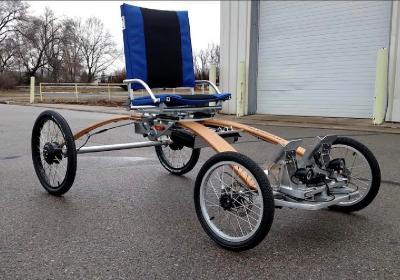

Statik
[user]Balor[/user]Если дрейфишь по части управления,то делай уже такое:
Можешь использовать лыжи,под твой вес рекомендую сдвоить лыжи на каждую рессору :-D.
Balor
Ого!!! Откуда это? Если я правильно понял, это же именно то, что я хотел попробовать чуть позже - аппарат с дифференциальной рулёжкой моментом/торможением, без управляемых колёс вообще!
Да, тут реально нет никаких проблем с "влиянием ветра на рулёжку", и управляется он педалями (но заменить это на гашетки несложно)... Или там просто привод от ног на рулевые тяги? по этому фото непонятно.

Statik
Из Фейса.
Вряд ли такое управление,просто вместо рук-ногами(рычагами).
Хотя куда проще можно было сделать тросиками и рычажками для рук,а так...притормозил-и упёрся в рулёжку ногами,непонятка какая-то,но раз продают такое,значит актуально.
Сзади стоят два по 500 ватт редукторника.
Весь прикол в простом(проще паренной репы) конструктиве,несущей рамой являются четыре рессоры,два в одном :-D.
Такие рессоры,по идее,можно применить и для двухколёсника,при чём обойтись вообще без понятия "вилка",спереди сделать поворот колеса как на верхнем твоём фото.
Предствляшь насколько это упрощает всю конструкцию?

Педалей-сколько хочешь.
Представь, ты лежишь на ленточной пружине которая тебе и  рама,и маятники, и амортизаторы,но только без всех этих осей и сочленений.
Схематически если,ну а остальное- дело техники и прямых рук B-).
