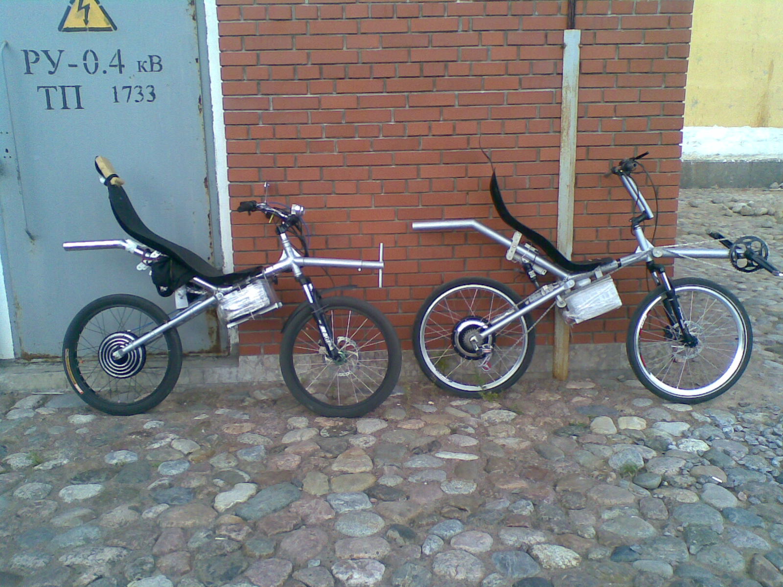

По просьбам некоторых форумчан открываю тему про свой аппарат — "Бешеная кровать". Первое название — "Скорпион". 2013 год.
В теме форумчанина [user]spb-e[/user] есть первое фото моего аппарата. Который с педалями. Дальше следовали доработки.
продолжение следует...

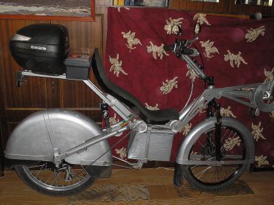

Это  следующая доработка лигерада. Видно,что изменена геометрия рамы,и педальный привод перешел на переднее колесо. Передняя вилка жесткая,поскольку амортизационная при мощном педалировании как бы клюет, идет в раскачку. (Этот привод был сделан пробно)...Батарея ЛЖФ-16 С , максималка-75 км .ч.

Присмотрелся повнимательнее,возможно даже впервые,к данной конструкции,во-первых святейшая простота,во-вторых можно с достоинством прилеч и вытянуть ноги,что ни в каком более транспорте окромя поезда невозможно, ну и в третьих -любой привод на выбор,хоть директ,хоть мид запросто можно ставить без малейшего ущерба для места под аккум,что в случае с велом и даже с мото- страшная грыжа в смысле т.н. "центральный мотор" категорически некуда приткнуть если хочешь приличной ёмкости аккум.

Да,чем проще,тем легче ремонтировать,если что то сломается.    А началось все в 2013-м году, когда к нам в мастерскую пришел Дмитрий (spb-e). Он заказал раму на проект "Стрела".
Получив готовую раму, Дмитрий, через некоторое время, приехал на почти готовом аппарате.  Впервые  проехав на электротяге, я просто обалдел и очень захотелось такой же аппарат изготовить и себе. Раму  сварил быстро, за 2-3 дня,а с электро компонентами здорово помог сам Дмитрий.... В общем "заразил" он меня этим электротранспортом по самое не балуй.

Еще я обращу внимание на технологичность конструкций изготовленных  [user]mechanikgalkin[/user], вес аппаратов как можно максимально низкий.
Применялись тонкостенные стальные трубы с проставками хитрой формы в местах  напряжений и сил.
В общем применялась вся практика наработанная в ранних проектах Веломобили А. Галкина и А. Кудрявцева

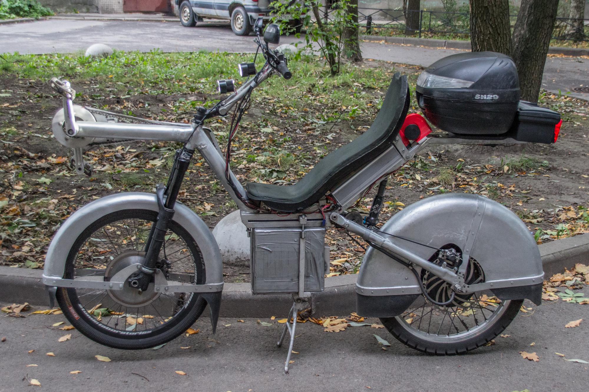

Продолжаю тему...    Фото 5.01.2016г.
Это уже "Бешеная кровать". Замена Поляриса на кромотор солидно добавило прыти лигераду. И по настоянию друзей,было изменено название данного аппарата. Установка нового мотора потянуло за собой приобретение другого контроллера(инфенион-18 фет) и переход на другие токи-70+ и потом-87.6 В. и 86 А батарейного.Зарядные пришлось тоже приобретать соответственно.
Батарея ЛЖФ  здесь сперва была 20 С,а позже подросла до 24 С. Педальный привод вернулся на заднее колесо и установлена передняя амо- вилка Марзоччи. Достигнутая максималка-96км.ч. Из-за возросших нагрузок,пришлось заменить заднее колесо на мото. Теперь 21" Такасаго-римс и покрышка Данлоп 21х 2.75 эндуро от Gen-ri..

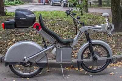

То же самое, только слева.
Передняя подвеска оказалась совсем необходима,поскольку после 40 км.ч. прилично трясет и подкидывает аппарат на неровностях дороги. Соответственно пришлось восстанавливать педальный привод,который вернулся на заднее колесо через 7 роликов. Данное фото сделал Gen-ri и чуть раньше чем верхнее..Здесь еще переднее крыло без выреза. Вырез ---противодейсвие боковым порывам ветра.

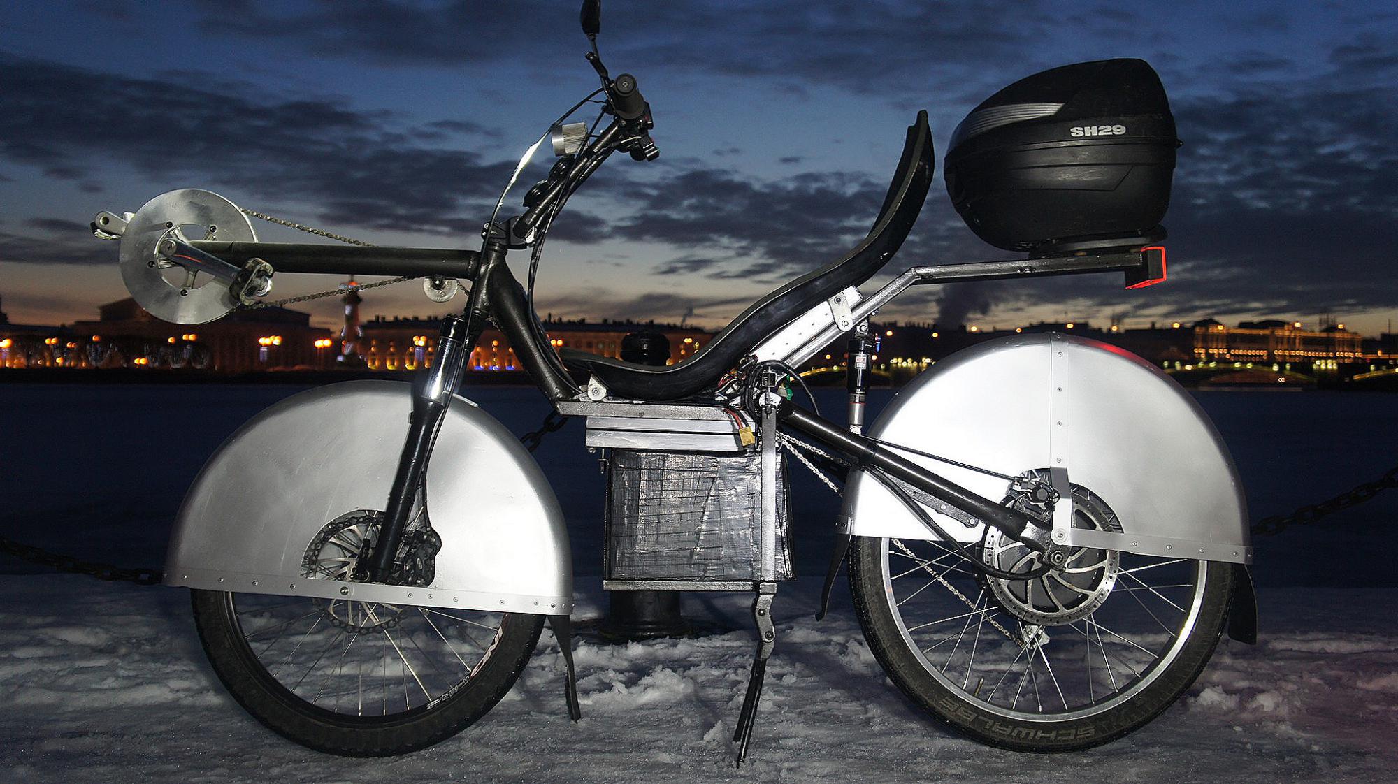

2018г.
Здесь видно,что лигерад претерпел очередные изменения.  К максималке и динамике предыдущего конфига,я привык за неделю. Захотелось большего.Как раз музей,где я работаю,выдал "Шнобелевскую" премию и можно было снова прокачать мой лежачник. Было приобретено 28 ячеек Li NMC,по внешнему виду точно как элементы А 123 ЛЖФ.,но емкость у них по факту -38 Ач. Поэтому с креплением аккума проблем не возникло.  117.6 В. потребовали поменять контроллер и зарядное. В этом мне помог -аlexxх1971. Контроллер -ANNOY bike, 48-120 В,  100 А., Зарядное 0-20 А и 0-120 В.

Statik
А мотору не жарко в таком "зачехлении"?
