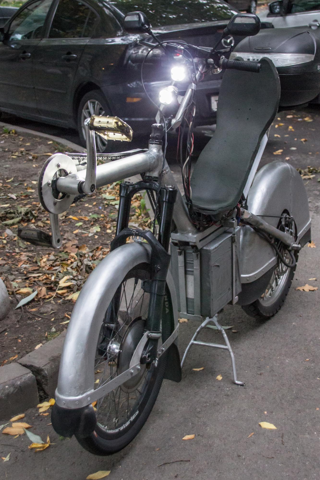

А мотору не жарко в таком "зачехлении"?
При 87.6 В и 86 А батарейного было вполне сносно гонять. Аэродинамика хитрая штука,там видно в той зоне, снизу заднего крыла, получалось какое то завихрение,тепло частично уходило и мотор грелся конечно, но не критично. Все началось когда перешел на 117.6 В. И 100 А батарейного. Тогда да,нагревался, за 8-9 ускорений тапка в пол, со светофоров до 120 градусов.
Электролигерад-"Бешеная кровать" -110 + км.ч.,   батарея- NMC-88.2 В.,  80Ач., контроллер- ЯК -24 фет,  273-й монстр., вес-100 кг.  300 А - батарейного,  500 А - фазного.
Александр.

mechanikgalkin
Проездил на этом конфиге сезон. Максималки теперь вполне хватало, 121 км.ч.,  (иногда даже страшновато было) и динамика  была не плохой. Разгон до 96-98 км.ч. весьма хороший, 7-8 сек.,но приборов померить не было, поэтому показатель  не точный, на ощущениях только. Кромотор 4х20 грелся конечно,но и быстро остывал во время движения.  После разгона до 96 надо было уже включать 3 положение кнопки газа (120 процентов), а оно постоянно глючило. То включится, то нет. Если срабатывало,то получается такой конкретный подхват с 96 и дальше.....Похоже глюк в контроллере.    Участвовал  в открытии и закрытии мотосезонов у нас в Питере, уже несколько раз. Огромный позитивище! Мотоциклисты постоянно подходили группами и общались со мной. Много расспросов по лигераду, некоторые садились на лежак и были удивлены удобством посадки на нем.

TOM

mechanikgalkin
#23
ТОМ!    Как ни странно автомобилисты отлично видят мой свет в зеркала. Когда пробки, я просачиваюсь в междурядье или у тротуара (как получится) и народ частенько,  отодвигается немного в сторону на своих авто. Женщины не отодвигаются---они тупят, за редким исключением.  :-D . Если бывает еду по тротуару, пешеходы тоже, отлично меня видят,некоторые просят фары немного опустить вниз. Но все вежливо,без негатива...

TOM
А ноги свет фар не перекрывают?
mechanikgalkin
#25
Перекрывают ,но совсем немного....Сейчас работаю с установкой 273-мотора и получается так,что придется делать опять передний педальный привод. На моторе нет резьбы под фривил в принципе! И тогда ноги уйдут как бы пониже.

mechanikgalkin
#30
Поджарил я все таки свою кроху к концу лета..  Лень было на маленьком дисплейчике, (контроль температуры двигателя), поменять батарейку во время. Когда поменял то увидел,что всего стоит пару раз хорошо ускорится и уже 150-160 градусов. Странно,что никаких посторонних звуков из мотора и тяга хорошая,как всегда... Решил,что кроха еще может послужить на каком нибудь легком конфиге,вкачивать в него не больше 2 КВт и норм.   Встал вопрос--на чем ездить и что бы не грелся....Подумал о 273-м монстре. На лежак вроде еще никто не ставил такой,ну, дай думаю,попробую,что получится... Почему бы и нет... С мотором здорово помог Маклауд!  :wow:

По фото не смог определить как оформлены дропауты у этой бешеной кровати.Для такой чудо-юдо силищи надо что-то особенное,а то может ещё и маятник накрутить на ось))).
