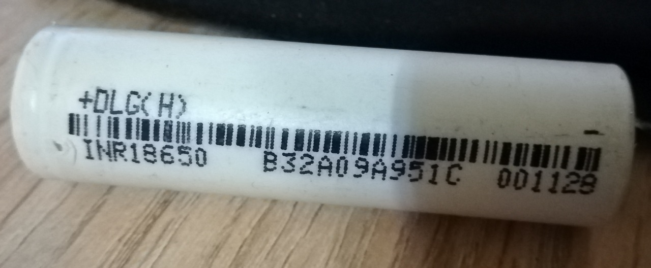

Купил я тут на пробу несколько новых лишеней.
Вроде мои прежние батареи были собраны из лишеней которые 2700мАч
а тут - новые какие-то, аж 3200мАч, НО! с разрядом до 2.5в
Ща тестирую модельной зарядкой, заряд до 4.2в (по отключению зарядника усело до 4.12в)
потом разряд до 3.0в, ниже модельная не умеет, током 1.0А, в общем даже 2500мАч не получилось стянуть, было чота около 2450мАч
далее перевел модельную зарядку в режим "лифер" (разряд до 2.0в) и стал током 0.5 разряжать, вручную отслеживая чтоб ниже 2.5в не упала.
Короче когда стало 2.49в, скачалось как раз примерно 500мАч с небольшим. То есть суммарно едва едва 3000мАч набирается.
Обидно. А если учесть что еще и БМСки как правило порог выше 2.5в имеют. Например ща я заказал себе БМС с нижним порогом 2.8в, то получается в лучшем случае 2700мАч можно будет с них тянуть?
или просто я "не умею их правильно готовить"?  :bn:

ну вот опять. после разряда до 2.49в - поставил на заряд током 1.0 А (ну нормальный же ток 0.3С для зарядки?)
и вот 2800мАч едва едва залилось до 4.20в
что за напасть?
или это зарядник такой брехливый и может реально залилось как надо?

в общем, попробовал уже двумя разными модельными зарядками (чота типа Imax b6 и Turnigy 400W) - только приближаются к 3000мАч, снизу, до полноценной трешки не доходит ни при разряде, ни при заряде, токи смешные, 1.0А разряд (под конец 0.5А) и 1.0А заряд.

а я разочаровался в этих белых ячейках, ни одна 3000мАч не взяла это при заявленных 3200мАч
при заряде вообще смех - 2680-2850мАч берут и все, потом еще литокалой (зарядник на 4 ячейки) можно догрузить 100мАч, но все равно до 3000мАч не дотянула НИ ОДНА из купленных. Вывод - ячейки гавно.
Далее буду закупать на nkon-е, самсунги 35E и саньо GA

Слушай дарагой) ты если лажу толкаешь, то или извинись и признай свой косяк, или объясни популярно и без оскорблений, в чем проблема может я НЕ ПРАВИЛЬНО измеряю?
Я проверял двумя модельными зарядками плюс Литокалой (которая под 4х18650), и ни одна зарядка!, ни на заряд!, ни на разряд, не показала, не то что номинал 3200мАч но даже 3000мАч не показала. Я очень рад что купил пробник, а не сразу всю партию для сборки батареи. Потому что на сайте показаны красивые графики и сказано что это знаменитый Lishen, а на деле это хрен пойми что и лотерея. Лично мне попались ВСЕ из пробной закупки лажовые ячейки.
При этом сраную Литокалу 18650 батарейки которые клон LG HG2, эти же зарядники успешно оттестили на 3200мАч и даже выше!!! то есть все же нормальные ячейки существуют. А беленькие эти - ЛАЖА и даже не лишень.

да нет на них отдельно стоящего LG, есть надпись "DLG"
а LG MH1 они отдельно продают и дороже на 100 руб почти
