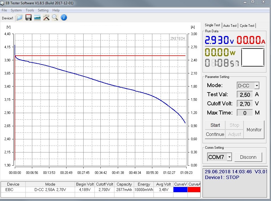

Вот вам тест на емкость более-менее точным прибором
это график именно от тестирования сабжевых белых "типа лишеней"? )

Да это тест белых DLG  остальные экземпляры около 3000 mAh  в среднем 2850-3080  .  5А постоянно для них многовато по моему мнению 3-4 держат нормально.
да кстати на графике похоже разряд до 2.7в был а надо-то до 2.5в? или все же до 2.7в и надо?
я своей модельной зарядкой до 2.5в тянул, причем в режиме NiMH, т.к. в режиме Липо - она тянет до 3.0в, а в режиме лифера до 2.0в.  И только для NiMH можно выставить произвольную напругу до которой разряжать.
Но в целом понятно. Нафиг эти ячейки ) Если даже литокала лучше них...
Я уже принял решение на нконе затариться, надеюсь там все еще надежно можно купить НЕ подделки и реально брендовые качественные ячейки.
spb-e
Я тогда порог 2,7 выставил даташита не видел что их можно до 2,5 .
Поэтому и 2,7 поставил.

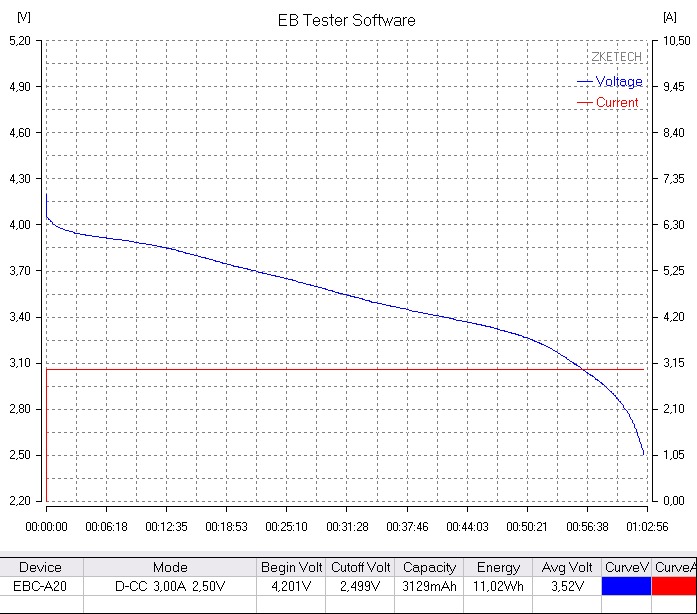

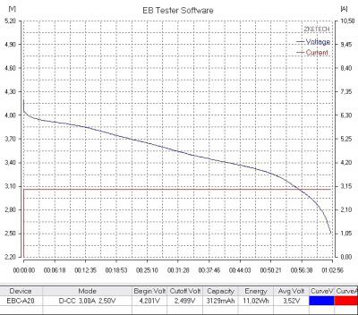

tmkt
Цитата: dgon.iv от 15 Март 2019 в 21:52
DLG 3200
отлично
значит или мне попалась подделка под DLG (лол, подделка под подделку лишеней)  :facepalm:
или же от партии к партии у них качество дико разнится
кстати еще заметил, на сайте small-china у них ячейки немного отличаются от моих
на моих нет текста ни про емкость, ничего, есть только -DLG+ и ниже код модели
