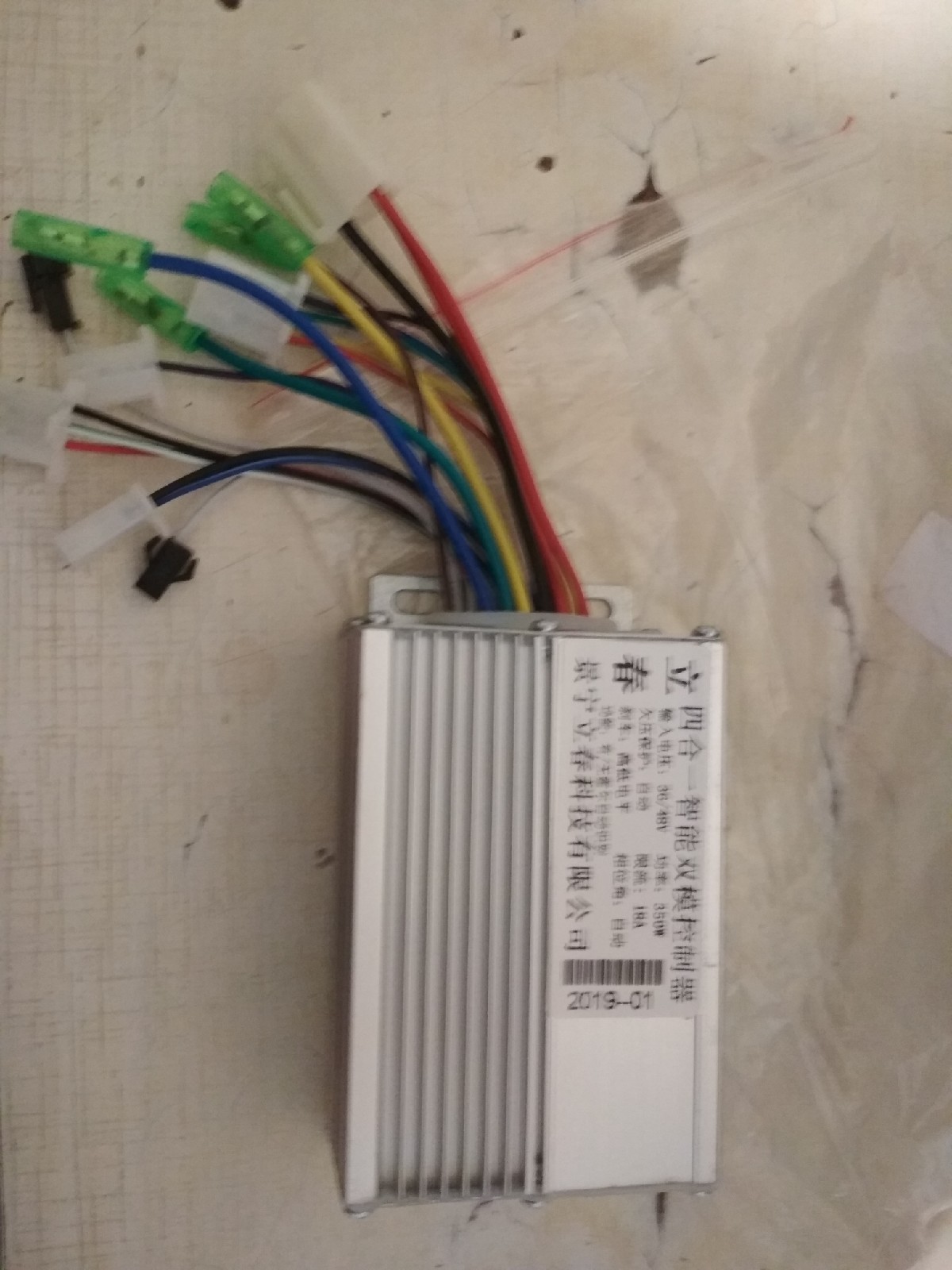

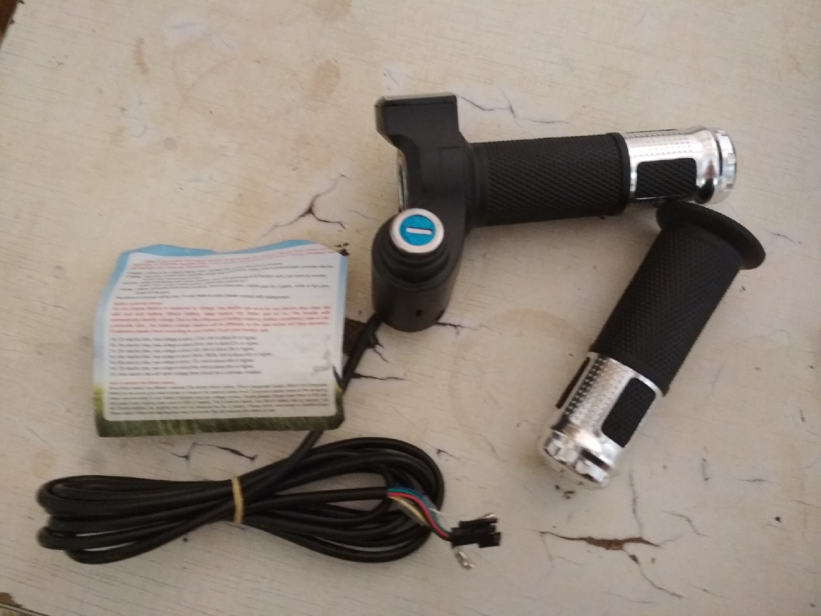

Первым делом я заказал контролер 350ватт 36в(48в)=650р и ручку газа с вольтметром и ключом,  хотя щас уже понимаю  что это было  лишним. нужно было  самую аутентичную ручку взять =600р

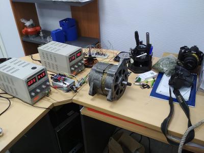

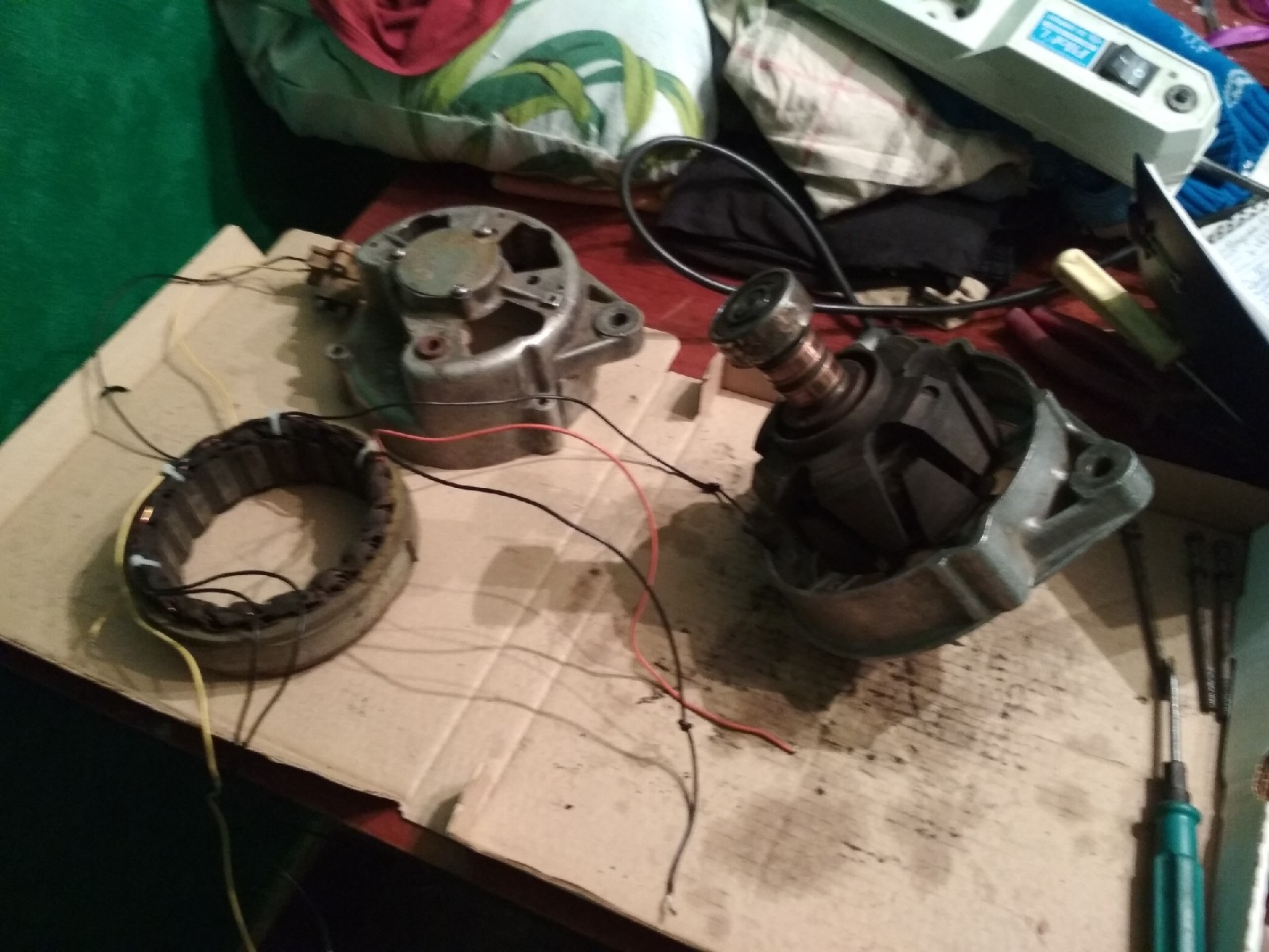

Мотором стал Генератор КАТЭК от Маз 28В 47А отданный мне за спасибо отцом товарища.
2Его я помыл  почистил,  переподключил в звезду, но  "набудущее" вывел все концы обмоток наружу.
Вклеил датчики холла(тут на самом деле ещё не всё понятно потому что угол установки мне  кажется не совсем корректным,  но  ротор такой конструкции что я пока не могу придумать механизм регулировки чтобы выставить их оптимально)
Пока что  запитывал его от 2 блоков питания
, один на ротор,  второй на  статор,   ротор  30в  ест 2,5а,  на контролер 50в,  ток холостого хода был в районе 2 ампер. Подрубил 1 датчик холла к  ардуине и использовал как тахометр. При подаче на ротор 30в пуск  более плавный, и  защита на БП не срабатывала,  но максимальные обороты оказались 660-680 об/мин,  при понижении напряжения на роторе до 3в обороты выросли до примерно 1800(ну это и понятно B-) B-) B-)) На этом пока про мотор всё.

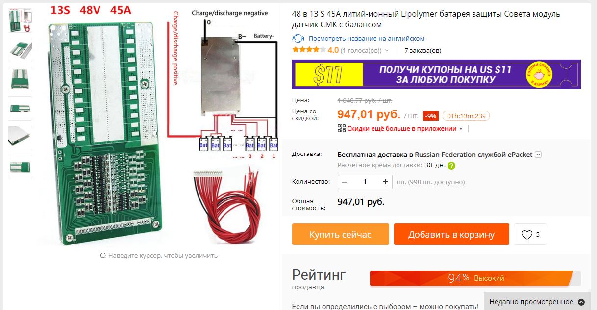

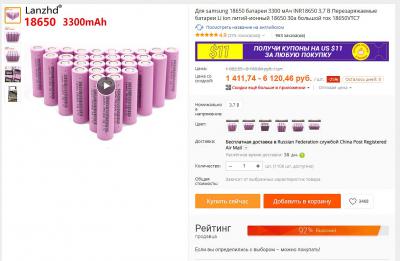

Тут сразу скажу что долго не думал, хотя долго выбирал, насмотревшись йотубчика, я решил что основой станут банки 18650,  С платой бмс конечно же.  Смотрел тесты и обзоры,  плюс  сделал небольшой файл в экселе для оценки  стоимости вт/час,  в итоге победителями вышки китайские INR18650 ёмкость 3300 макс. ток 20А,  взял пока 40 штук. Первоначально батарея будет  13S3P. С  возможностью  увеличивать ёмкость. С каждой зарплаты(Если вы понимаете о чём я ;-) ;-) ;-)) Зарядное взял 3 ампера там же у китайцев. БМС на 45 ампер.
Всё едет ещё. Собирать буду пайкой на холдерах аля конструктор.

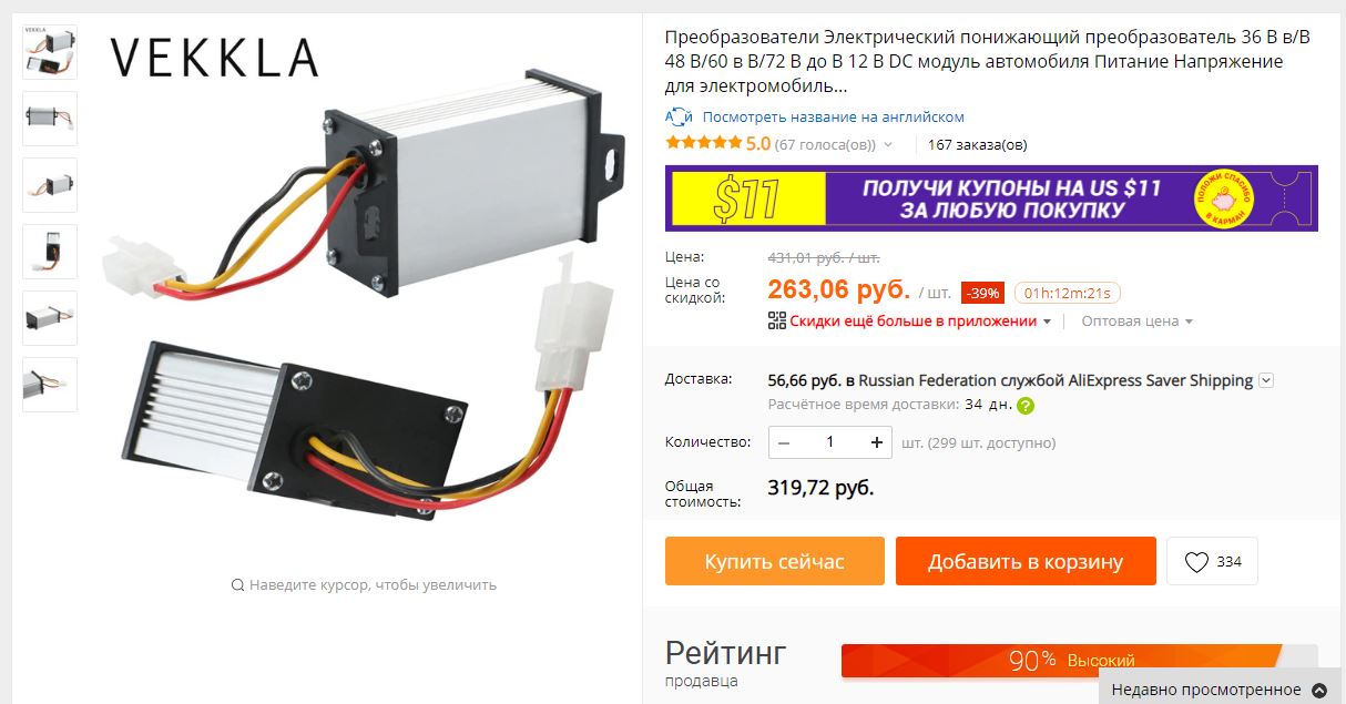

Тут сильно пока расписывать не буду, идей много, в двух словах: вся  бортовая электроника  будет задействована  через преобразователь  48-12в. заказал вот такой 10 а.

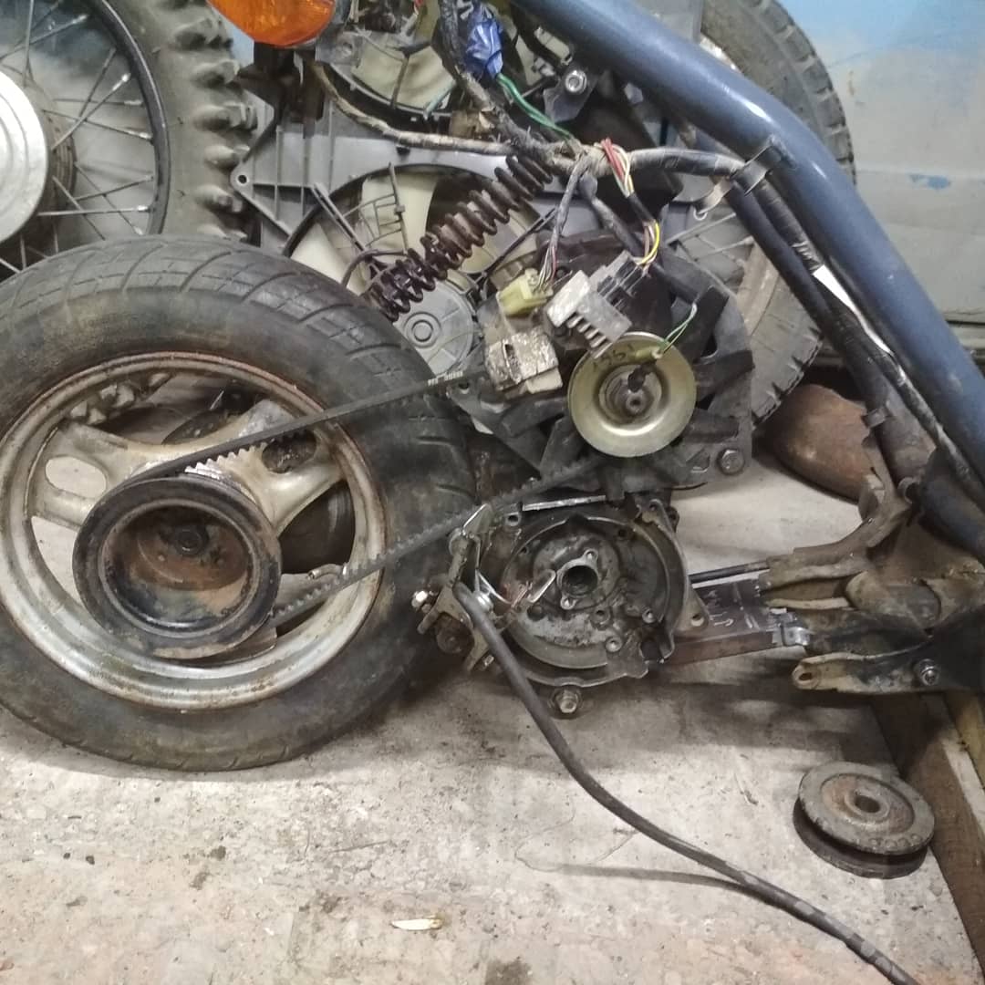

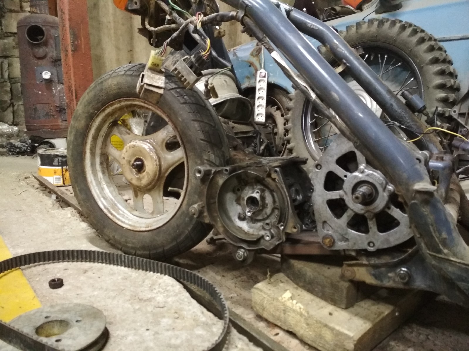

В общем разобрал,   снял  маятник, разобрал мотор.  снял пластик,   попытался вкорячить  гену. Задача простая:  минимальные переделки, делать рычаг, я могу,  но не хочу,  поэтому маятник остаётся расположить генератор  поверх  картера не вышло,  при работе подвески-задевает унитаз. Решение- удлинить рычаг,  тем более мне всегда нравились рукусы :-D
должно было быть как то так.
В начале приводным хотел сделать  ремень грм от тазика,  тем более шкивы были, но по диаметрам не сошлось, к токарному станку у меня допуска сейчас нет,   поэтому  будем изголяться,  нашёл шкив от помпы БМВ,  он идеально встал под гайку колеса.  Шкив  на генератор нашёл разборный вроде с генератора газ ,  там отверстие 14мм,  я его разсверлил до 20.  всё  встало,  сделал пластину и   прихватил генератор к ней, сейчас нужно  подобрать ремень и сделать  натяжитель.
сейчас всё вот так

про прямо на место двс: хотел, хотел  вообще максимально компактно,  но резать родное  не очень хотелось по крайней мере пока, хотя  аргон есть и перекроить всё  мне не составит труда,  но  пока что план  минимальное количество переделок,   ещё  мешает редуктор  12:1 оборотов мотора не хватит для нормальной езды. как мне показалось.
Про 2 мотора я так, как альтернатива  есть 2 генератора бмв, они более компактно разместятся  на месте двигателя,  будут  тянуть общий ремень, ну это так.. мечты мечты...

Почему тогда контроллер 350?
tp9,
Цитата: edw123 от 26 Фев. 2019 в 14:04моторчик обдувать, как и двс. Обороты поднимайте напряжением батареи и в треугольник переключите. Есть хорошая тема про переделку генератора - наверное видели? Там и практические результаты по длительной мощности есть.
Много чего уже пролистал, но  конкретного  ничего припомнить не могу, поищу ещё. на  гене  крыльчатка есть,  которая обдувает. мб хватит?
Контролер 350вт потому что  фактически с этим никогда не работал,  и не щупал,   хотел посмотреть  что это и как, тем более на форуме есть инструкция по переделке в  киловатный.
Так Вам надо 2.2квт и не пиковых, а длительных. Тут контроллер нужен минимум на 1,5квт и уже его "переделывать".
tp9,
Ну что-ж , видимо я  попал на новый контролер...=)

Гринтайм это с алика тоже? ручку за 200р я не нашёл,  хотя искал. По поводу передаточного  надеюсь угадаю,   но если использовать ремень грм  то  я нашёл выход по поводу передаточных соотношений
Чтобы угадать надо посчитать :) Горки будут на маршруте?
tp9,
Цитата: edw123 от 27 Фев. 2019 в 13:07адо посчитать  Горки будут на маршруте?
Я считал исходя из скорости , типа: чтобы ехать 60 надо 760 оборотов колеса,  при оборотах ротора 1700  примерно 2, такие шкивы есть в наличии.  так и поступил=)
