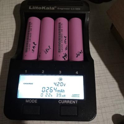

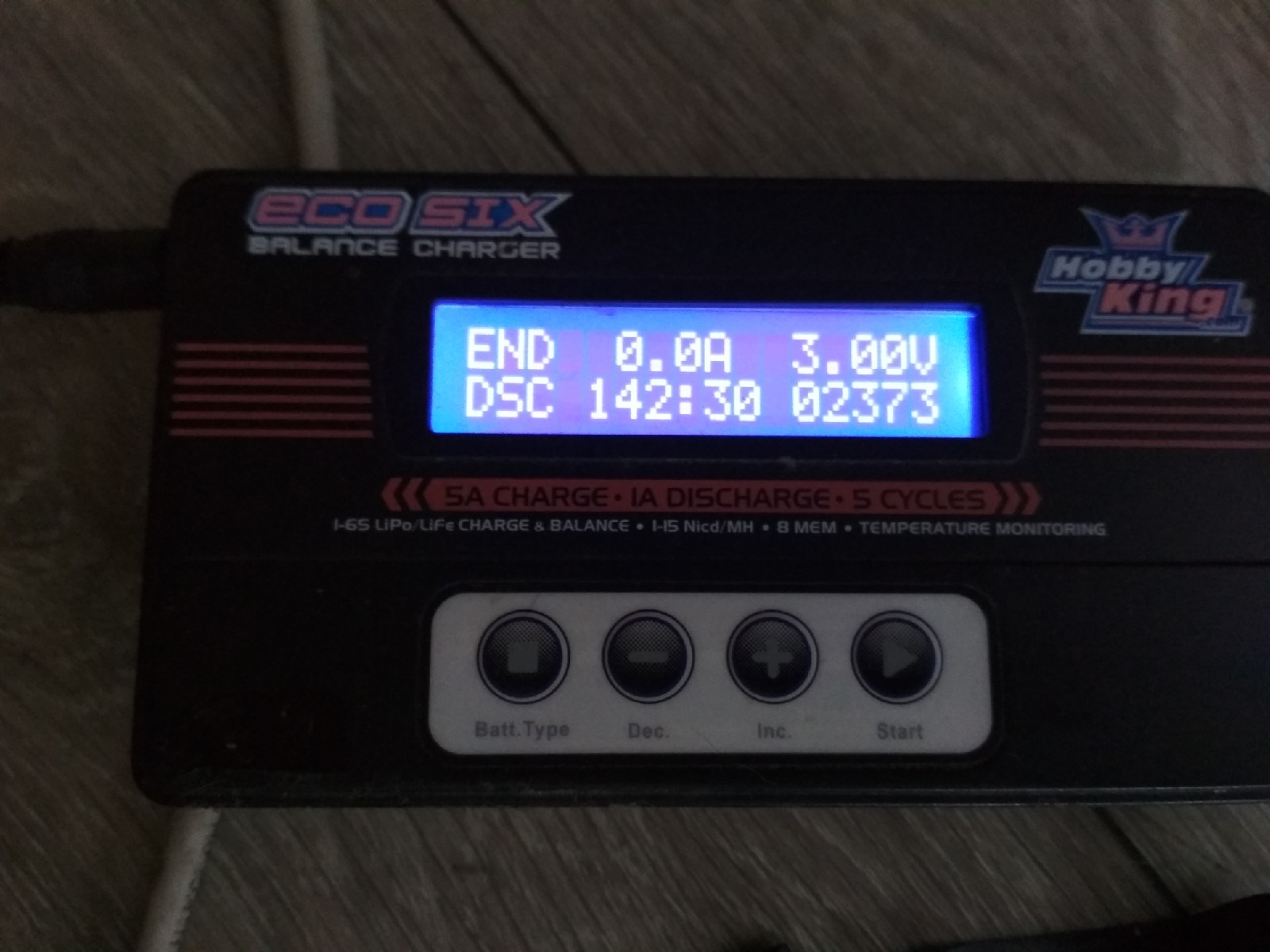

Всем привет!  мне пришли батареи, но всё не очень радужно.
ДлЯ проверки  я у товарища взял аналог IMAX В6, наивно предполагая, что он покажет ёмкость каждого из 6 аккамуляторов,  поэтому медленно, но верно  проверяю по одному. но  почему то ёмкость сильно отличается от заявленной.  первая батарейка  выдала 2300 вместо 3300, что делать?  проверять всё я замучаюсь мне кажется. Ни у кого не могу найти Lii-500   на время....

Цитата: tp9, от 27 Март 2019 в 09:38Всем привет!  мне пришли батареи, но всё не очень радужно.
Купил LII-500 вместе с элементами. Зарядил свои 96 аккумуляторов (аналог LG HG2 от Litokala). С десяток элементов выборочно прогнал пару циклов заряд/разряд. Отдавали примерно 3000+, как и было заявлено. Собрал батарею и зарядное продал за ненадобностью :) Не рассматривали такой вариант?
И да - аккумуляторы пришли с разной степенью заряда. Китай, однако. Но пока я доволен батареей в целом - первую осень откатал без приключений :)
tp9,
Рассматривал,  и похоже что так и сделаю. У меня акки заряжены почти  одинакого
Можно проверить достоверность его показаний. Амперметром замерить фактический ток и сравнить с показаниями на дисплее. Потом засечь время - если за час разряда током 1А он насчитает 1Ач, значит, увы, аккумуляторы выдают сколько он показывает.
tp9,
Цитата: tmiaer от 27 Март 2019 в 16:55роверить достоверность его показаний. Амперметром замерить фактический ток и сравнить с показаниями на дисплее. Потом засечь время - если за час разряда током 1А он насчитает 1Ач, значит, увы, аккумуляторы выдают сколько он показывает.
юзерТег+   Сообщить модератору
В итоге я купил Lii-500...
[user]tp9,[/user], а где гарантия, что он точнее?
tp9,
Цитата: tmiaer от 28 Март 2019 в 16:34где гарантия, что он точнее?
Нигде, но  покупать за 20 тысяч профессиональный прибор - как то  не  в рамках этого проекта,  этот я использую  для того чтобы  быстро  и более менее точно  проверить ёмкость и скомпоновать батарею.  Опираюсь на опыт большинства так сказать.
Вообще даный прибор   показывает  "те самые ёмкости" но разряжает батарею  до 2.8 вольта, что мне не нравится....

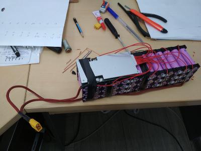

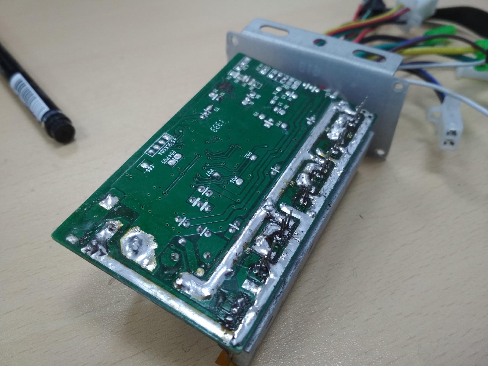

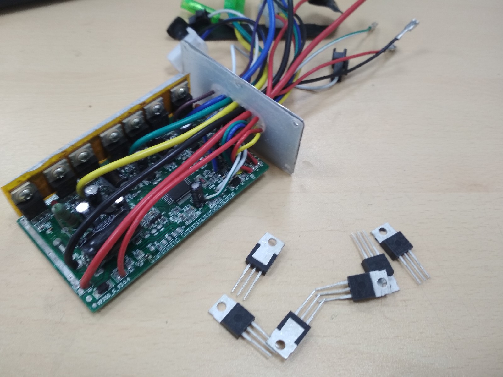

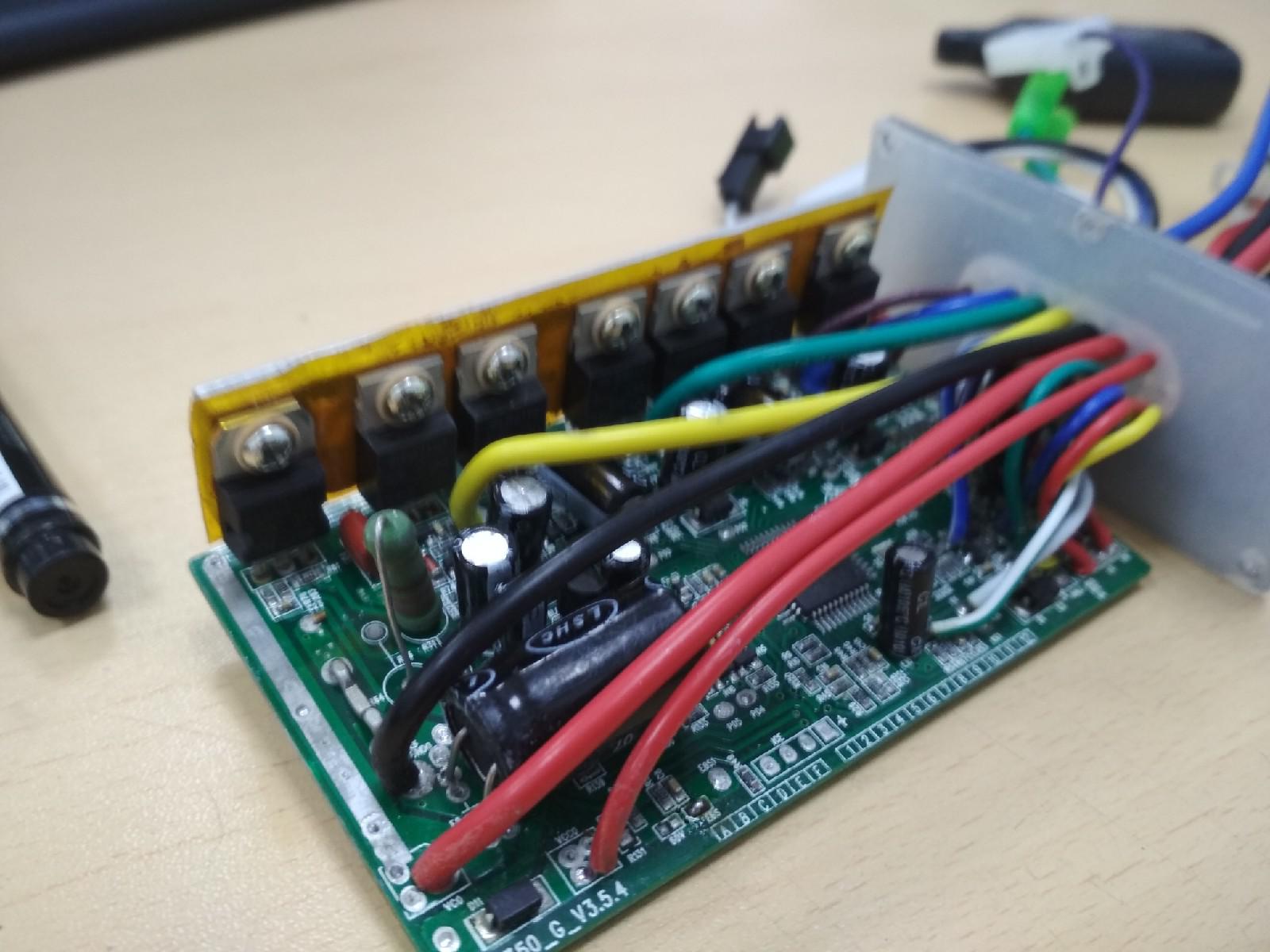

Так,  батареи проверены.
Пришёл шим-регулятор так что весь комплект в сборе. в пт перепаял ключи в контролере на irf4110. Остаётся опытным путём залудить шунт. и пропаять дорожки медью. поменять фазные и батарейные провода.
Для "усиков" нашёл лужёный провод 0,5мм диаметром. Проверил калькулятором и  "на натуре"  железо-фосфатной батарейкой на 30А.
Купил провод 6кв.   для батареи. Сегодня-завтра запаяю.

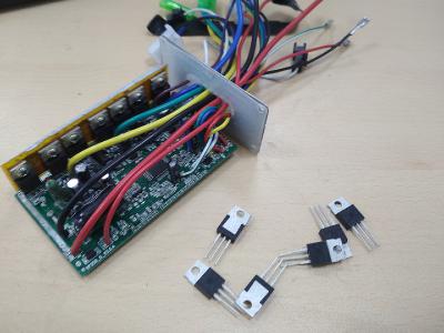

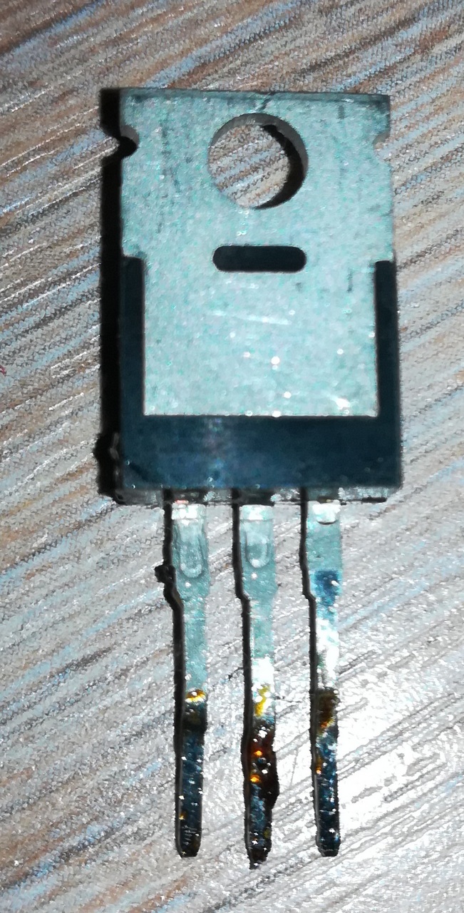

saska
А полевики где брали? Похожи на подделку. У меня во всяком случае подделка была такой формы. Правильные вроде такие.
tp9,
saska
Эх.. Скорее всего подделка. Я так обжегся и теперь беру б\у на тао. Советую сразу нагрузить по полной, проверить, а лучше один отдельно, потому, как вплоть до проца может всё вылететь в контроллере.
https://item.taobao.com/item.htm?spm=a230r.1.14.239.1a7e3ec8EPz3ov&id=37994150578&ns=1&abbucket=18#detail

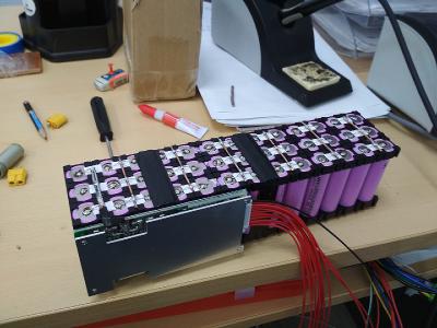

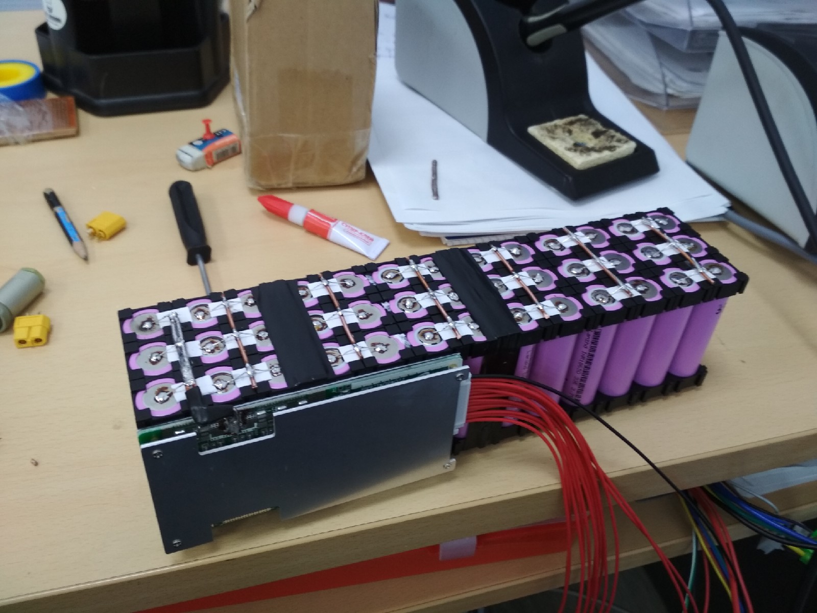

Продолжим:
