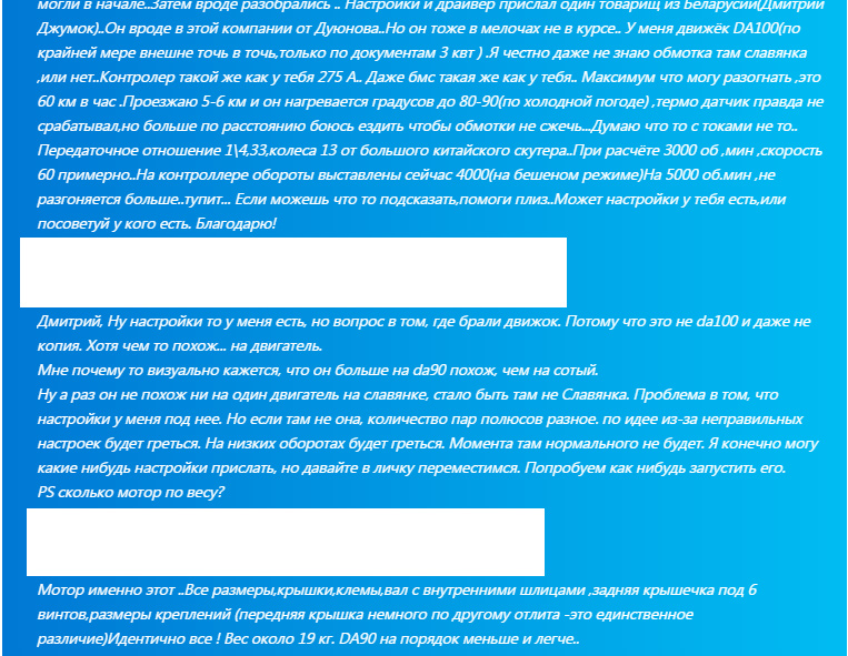

[user]Евгений Митин[/user], покажу одну интересную переписку, в которой были задействованы минимум четыре стороны. Это и к той паралельной теме об обсуждении моторов Дуюнова. Люди тестируют не понимая, что и как. Читают данные на заборах , ну а за забором дрова.
Один купил напрямую в Китае... Что купил и где купил умалчивает. Но контроллер такой же.
Мотор ДА90С вес 10,5 кг. 3 кВт
Мотор ДА100С  вес 16 кг. 5 кВт
А вот ДА100СЛ уже 21 кг.   7 кВт
Что за зверь на 19 кг и 3 кВт мощности не понятно. Но люди покупают экономя на пересылках. Потом не получают сервис, начинают искать обходные пути.
Дмитрий инженер, попытался помочь и послал настройки на наши 6 полюсные. Ну конечно же они не попрут с 4х полюсными.  Человек перставил в итоге обратно всё. На 4х полюсные.  Но воз и поныне там. Если на заборе написано и люди верят, то попадают на дрова.
[user]Евгений Митин[/user],  Евгений, надеюсь, что вы будете что то тестировать, но оригинальное, а не за забором выисканое.
Чтобы потом таких ситуаций не было. А то дуэль может и в настоящую перестрелку перерости. Не удовлетворённые придут к тому кто продал и начнуться разборки.
Вот и говорю, что на паралельной ветке, так такое же и вам здесь. не верь словам, а проверь сам. Но а если веришь, то сам отвечай за свою веру. Те кто с гарантией продают, обязаны вернуть деньги или товар заменить на настоящий по тем данным, которые были предложены.
По этому и дуэли не имеют смысла, если нет заинтересованых сторон и именно со стороны тех кто хочет убедиться. А убеждать не убеждаемых.... Так они сами себя убедят,  как этот товарищ, сэкономивший на пересылке

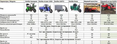

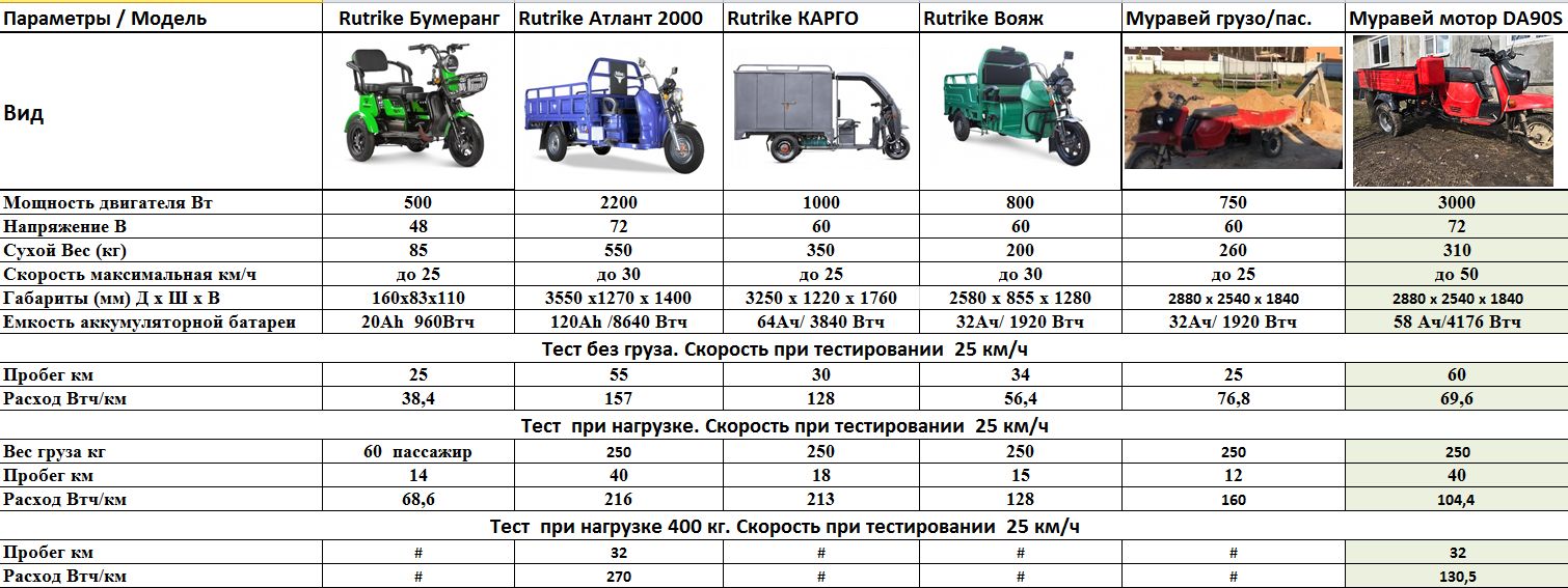

Прошли сравнительные тесты трёхколёсных электрических транспорттных средств.
В тесте принимали участие шесть видов трициклов (Муравьёв), один чисто пассажирский, самый лёгкий, один грузопассажирский и четыре грузовых.
Пять из них с магнитными моторами БЛДС, и один, последний в таблице Муравей с ДА90С.
В таблице вы можете увидеть у двух трициклов без груза, расход немного ниже чем у "Муравья" с ДА90С, но у них и вес гораздо меньше.

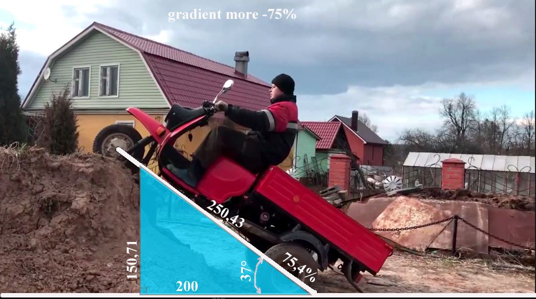

При тестах с грузом, "Муравей" с ДА90С превзошёл всех и по показателям наименьшего расхода энергии и по скоростным параметрам, а также преодоления подъёмов до 75%. Скорость 50 км/ч с мотором ДА90С достигается одинаково как без груза так и с грузом 250 кг. Срабатывает ограничение по оборотам 6000. Большие скорости не приятны для этих транспортных средств.
Видео отчёт монтируется и на днях будет выложен для обозрения.
Можно заметить, что все моторы кроме ДА90С имеют рубашку охлаждения и имеют лучшую теплоотдачу.

Причём только у одного конкурента хоть сколько-нибудь близкая мощность - "всего" в 1.5 раза меньше. А это значит, что все маломощные по факту работают в режиме меньшего кпд.

Цитата: vicar21 от 18 Апр. 2020 в 07:52преодоления подъёмов до 75%.
Безграмотность просто поражает. :fool:
Вот так и рождаются китай даташиты. :laugh: :laugh: :laugh:
http://profidom.com.ua/video/klub-stroitelej/12152-samyj-krutoj-podem-v-mire-video
а там всего 38%,   а как будет выглядеть 75%

[user]edw123[/user], ААА,я понял,до 75% это и 1 и 2 и 5 и 25.
Всё правильно,не обманули B-)
сами то что выделили?Или я опять придумываю.
Викар опять почистит и всё путём,типа ни разу не балабол и профи.
потом такие нубы как нехфаер будут трепать всем,что на славянке едет в горку 75%

+/- 100 % приврали,это не точно?
Мы тут считаем миливольты,миливатты,а тут погрешность в 2 раза,как минимум.

И 74 - тоже :) Я бы не стал так наезжать на [user]vicar21[/user], он просто часто пишет одно, держа в голове сильно больше и это сбивает читающих (и по моему и его самого). :exactly: Тут я как бы понимаю прекрасно - когда занят, сфокусироваться на одном очень не просто. В любом случае обманывать он не собирается.
Пока что видим - нормально ездит, точно не хуже. Остаётся постоянный вопрос контроллера, который точно разный во всех аппаратах и запросто может быть неоптимально подобран мотор по рпм. В любом случае, повторюсь, результаты вполне оптимистичные. Каков в них вклад именно от совмещенных обмоток - это уже более тонкий вопрос и судя по всему его не удастся разрешить в реальной эксплуатации ввиду незначительности. Может я и не прав, но тогда нужно сравнивать результаты с очень высокой точностью и с максимально близкими характеристиками всего остального. например один аппарат и контроллер и два мотора D90 с разными обмотками.

Ну и я про это,а не сравнивать запор с мерсом.
Туи изначально в теме забивались такие данные,а не сравнивать 500ваттный мотор и 3000ватный.
И кричать,что 3000 лучше едет.
Ну и про АКБ тихонько умолчали.
На тех наверно кислотники со своей токоотдачей,а на свою славянку поставили нормальный,высокотоковый.
От свинины он наверно вообще не поедет,закипит сразу.

Цитата: rzaviy от 18 Апр. 2020 в 11:36http://profidom.com.ua/video/klub-stroitelej/12152-samyj-krutoj-podem-v-mire-video
?? "там" всего 38градусов, и это 78%.
а 37гр. соответственно получается 75,3%.

А ни чё что при такой мощности двигателя расход , почему-то, меньше остальных?
И чё там не так у кислотников с токоотдачей?

Ну можно 3 с 4 на клаве перепутать, но вот 3 с 7, градусы с уклоном???, тогда что за данные нам давали с китая-такие-же немножко перепутанные???Фазный с батарейным? GPS координаты с температурой? Поэтому вот как раз ваша контора и заслужила средний палец ещё два года назад, и обижаться можете только сами на себя со своими 130 градусами кпд >:D
