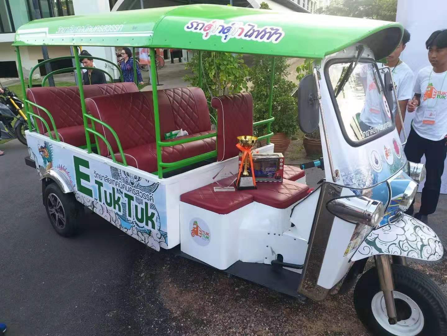

А второй ответ на ваш вопрос это сравнение проведённое университетами в Таиланде
Первое место и именно мотор ДА100СЛ как самый экономичный привод для ТукТук из всех представленых, другими университетами.
Понятно что это не ж-тест, но на ваш вопрос он отвечает. Применяются моторы и ещё как. И сравнивались в основном с магнитными конкурентами, потому что ими вся Азия завалена.
И замечу, что для меня этот тест намного показательней, чем сравниение здесь, где люди проценты на уклонах и подъёмах от градусов не отличают. (камень о % не в ваш огород [user]eTyson[/user], а про тест -да)

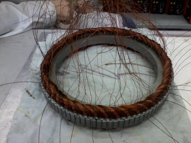

Если посмотрите на устройство обмотки БЛДС и Асинхронного, то увидете и ответ на ваш вопрос.
Не возможно уменьшить вылет лобовых частей обмотки асинхронника и сделать как в блдс шаг в один паз. В асинхронном минимум в три раза размер лобовых частей будет больше и понижая мощность мотора или длинну пакета статора на каком то уровне, действующая часть статора будет меньше чем лобовые части торчащие за её пределами.
По этому в самом начале нашей работы в Китае, я пробовал запустить габариты меньше. Но в принципе ещё габарит 80 (для пояснения, это взята терминология с промышленного и не имеет никакого в принципе отношения ни к диаметру ни к длине пакетов или моторов. Это у промышленных растояние от основы ступицы мотора до центра оси. А на самом деле ДА90С имеет внешний диаметр 130 мм, а у 80го будет 120мм) То есть и ДА80С будет иметь право на жизнь и мощность будет около 2 кВт. И даже если кпд опустится до 85-86% это всё приемлимо для этих мощностей. Но соразмерность мощности к размеру мотора уже выростает и поставить в те же габариты по объёму не удастся. Лобовые части останутся теже практически. Я уменьшу вес примерно на 2 кг, но длинну я уменьшить смогу примерно на 10 мм.
надеюсь доступно объяснил.
По этому есть свои преимущиства у блдс с и с ними никто не спорит.
Но в тот же 80й мотор я смогу свободно вкачивать до 275А тока И до 45 Нм он будет реально давать. Но по цене они уже мало будут отличаться. Контроллер тот же, а производствнная цена 90го и 80го очень мало отличается. В то время как 3 кВт и 2 кВт блдс отличается очень сильно, а 800 ватные так вообще с контроллером за 100$-
По этому и вся линейка моторов пошла от 3 кВт и выше, а не в низ. И здесь спрос важен, а не кто кого. Другое дело в промышленном секторе, там примерно рациональность 200Ватт на нижнем пределе и 50 ватных асинхронных смысла нет делать. (в разделе тестов есть как раз тест мотора 200 ватт, бывшего ИЕ4 который повысился на 5,7% ИЕ5 ещё не существует в нормах)
