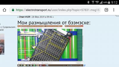

Деталько, которую надо отколупывать, если не саморазряд в ячейке, находится на обратной стороне луны.
Добавлено 07 Мар 2019 в 09:11
В теме есть одна картинка, на которой дан предположительный ответ про строение БМС, ;):
Если дойдет до физического отключения БМС, то какой смысл её курочить, если можно прозвонить все детальки, сравнивая друг с другом, и заменить неисправную ?
