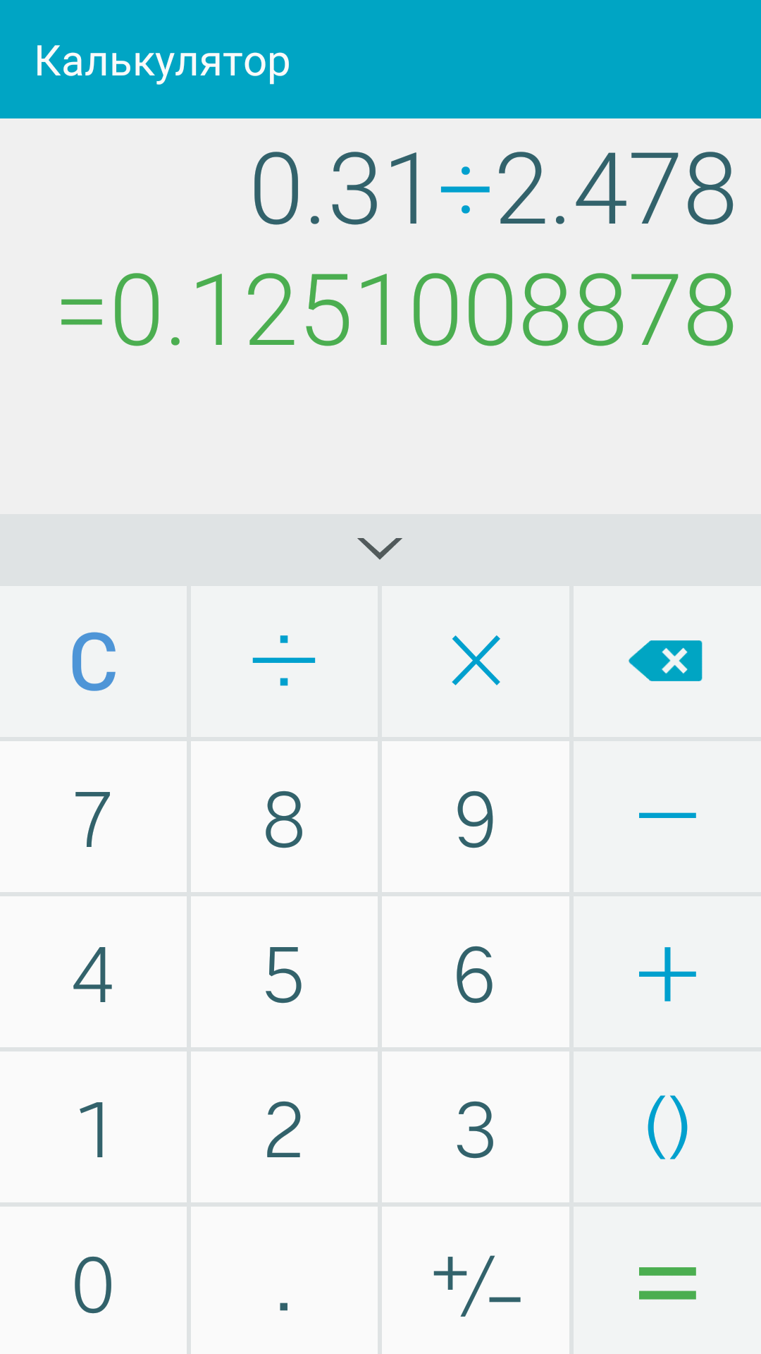

Цитата: inetchik от 05 Март 2019 в 00:13Это аккума всего внутреннее сопротивление ?
эта цифра не верна. У нас нет истинного сопротивления второго чайника. как только будет его сопротивления так и расчитаем  так как токи даны для другого напряжения. а для конкретного тока нет напряжения.

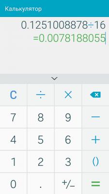

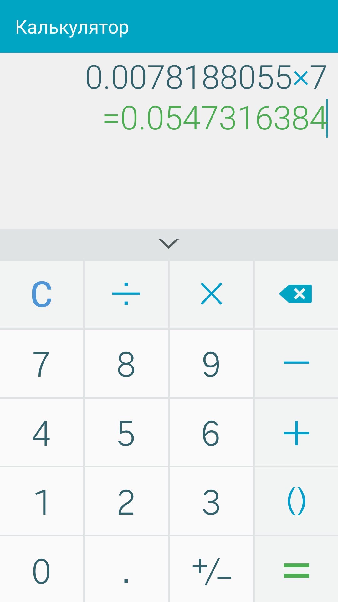

Да есть все, дельта напряжения известна и Ток приблизительный, если Ток стал меньше, то только лучше, но не 70мОм аккум весь.
Сопротивление аккума в Омах:
Сопротивление ячейки в Омах:
Сопротивление элемента в Омах:
Нормальные элементы, соответствуют вполне.

Цитата: inetchik от 05 Март 2019 в 00:28Да есть все, дельта напряжения известна и Ток приблизительный, если Ток стал меньше, то только лучше, но не 70мОм аккум весь.
пересчитал внутренне сопротивление получилось 0,31 Вольт /2,01 Ампера  =  0,154 Ом. - внутреннее сопротивление всего аккумулятора при токе через аккумулятор 2,11 А
