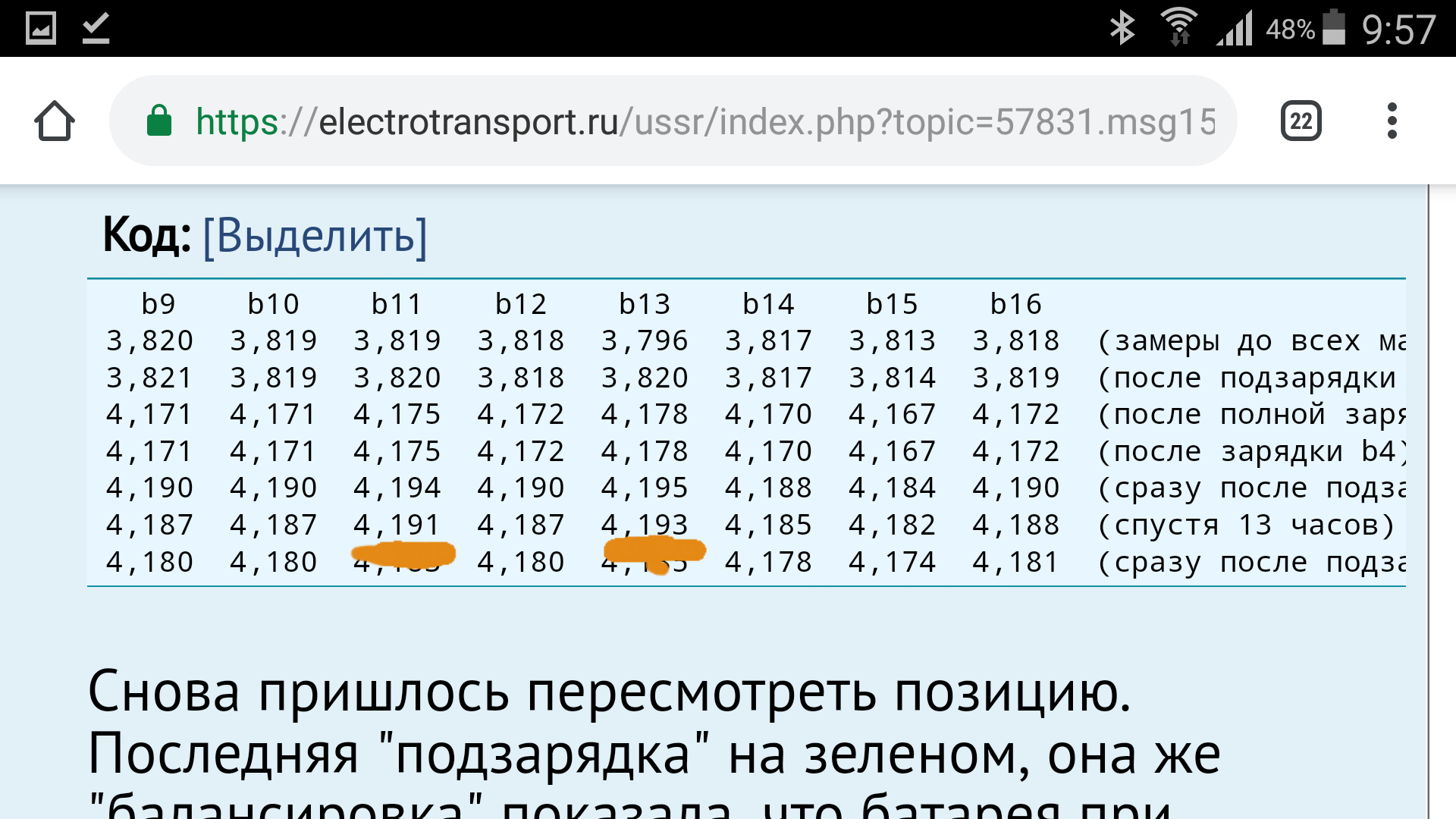

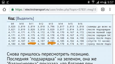

Обновление.
     b1     b2     b3     b4     b5     b6     b7     b8     b9    b10    b11    b12    b13    b14    b15    b16
1. 3,809  3,806  3,813  2,367  3,817  3,816  3,819  3,818  3,820  3,819  3,819  3,818  3,796  3,817  3,813  3,818  (замеры до всех манипуляций)
2. 3,810  3,807  3,814  3,800  3,818  3,817  3,819  3,819  3,821  3,819  3,820  3,818  3,820  3,817  3,814  3,819  (после подзарядки b4 и b13 спустя 21ч)
3. 4,160  4,157  4,164  4,130  4,171  4,170  4,175  4,174  4,171  4,171  4,175  4,172  4,178  4,170  4,167  4,172  (после полной зарядки штатным ЗУ, спустя 11ч30м)
4. 4,160  4,157  4,164  4,178  4,171  4,170  4,175  4,174  4,171  4,171  4,175  4,172  4,178  4,170  4,167  4,172  (после зарядки b4)
5. 4,177  4,173  4,182  4,194  4,190  4,188  4,195  4,193  4,190  4,190  4,194  4,190  4,195  4,188  4,184  4,190  (сразу после подзарядки штатным ЗУ)
6. 4,174  4,171  4,179  4,182  4,187  4,185  4,192  4,190  4,187  4,187  4,191  4,187  4,193  4,185  4,182  4,188  (спустя 13 часов)
7. 4,168  4,164  4,172  4,174  4,180  4,177  4,184  4,183  4,180  4,180  4,183  4,180  4,185  4,178  4,174  4,181  (сразу после подзарядки штатным ЗУ на зеленом 5ч)
Снова пришлось пересмотреть позицию. Последняя "подзарядка" на зеленом, она же "балансировка" показала, что батарея при подключенном ЗУ просто стремится к напряжению ЗУ.
Если вчера ЗУ выдавала 66,99В, так и батарея на зеленом подтянула все ячейки и зарядилась до 66.99В. А сегодня зарядка выдает 66.80В, вот и разрядились все ячейки до суммарного напряжения 66,81В. Всё это хорошо видно из данных таблички выше. Не вижу никакой балансировки силами БМС. Видимо её просто нет. Да и на плате не видно крупных разрядных резисторов хотя бы на 680 Ом. Остается только проверить выравнивание ячеек отсечкой по верхнему пределу. Но для этого требуется поднять напряжение ЗУ до 67,2В, чтобы напряжение даже самых слабых и отстающих ячеек смогло подняться до 4,19 - 4,20. А перезаряженные ячейки свыше 4,21В, по идее через переключение транзистора и направление заряда на резистор должны оставаться на том же уровне. И тогда возможно они всё-таки выровняются. Но тут остается доверять точности верхнего предела для ячеек. Но это опасно при отказе БМС. Игра на лезвии бритвы. А иначе остальные так и будут разбегаться со слабой ячейкой.
Dualtron 2 EX+ (весна 2017)
Обсуждалось уже. То, что сейчас в табличке, БМС не считает за разбаланс. И соотв. балансировка не включается.
Он включится, если одну из ячеек принудительно зарядить выше 4,2В.
Но...печаль в том, что если одна из ячеек будет напр. 4.15В, а остальные 4,19 - 4,20 ,  балансировка может все равно не включится.
У балансиров тоже есть допуски по точности...и от напряжения ЗУ многое зависит...в общем, мутная тема.
Пора разряжать, уже.  :hello:

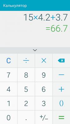

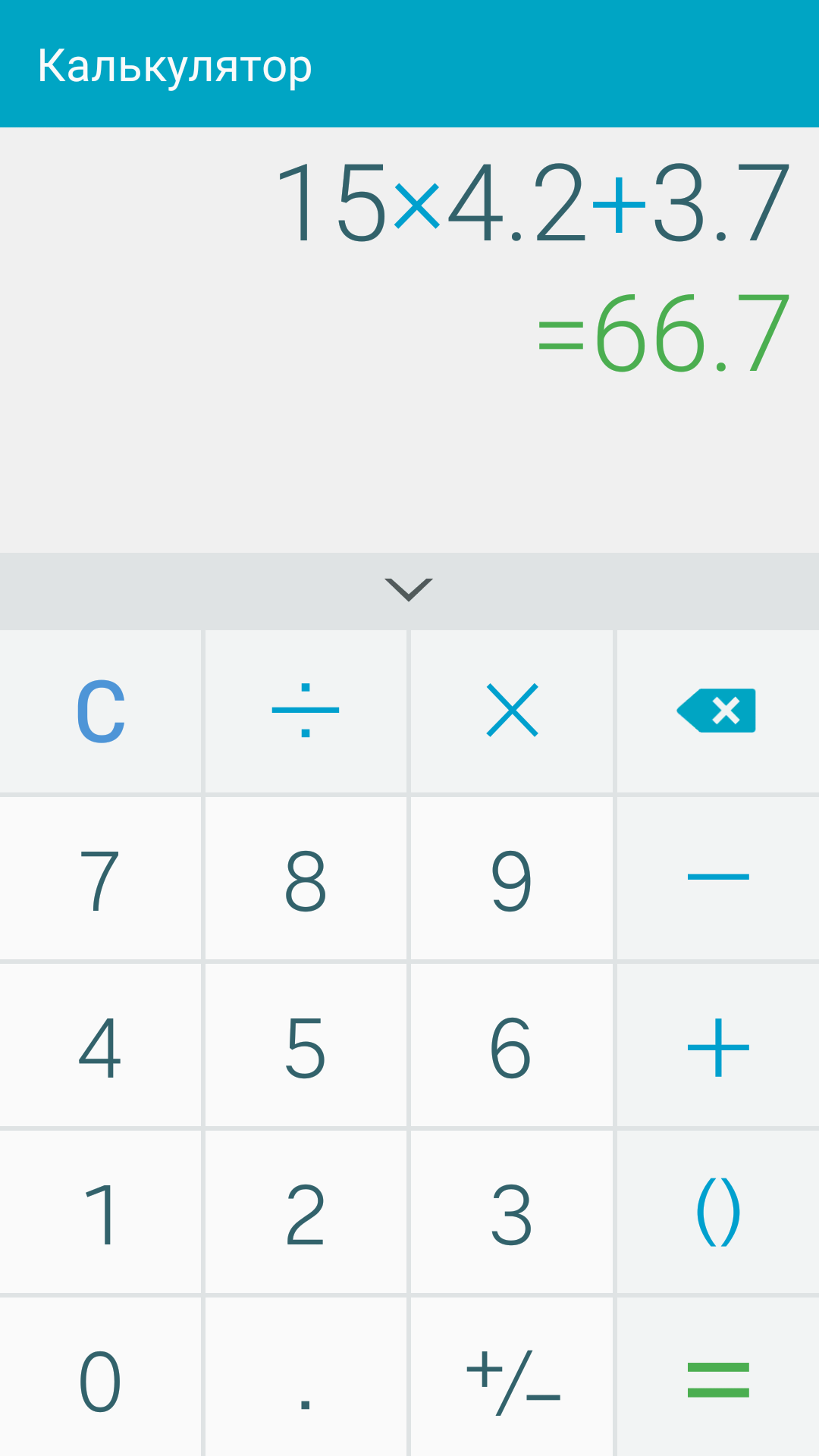

[user]electro05[/user], на платке БМС есть детальки в корпусе sot23-5 (пятиножка), одну из них я выделил желтым кружечком.
Эти пятиножки детектят верхний и нижний порог на ячейках. По достижении этого порога они через кучку вспомогательных деталек отключают каналы заряда и разряда на плате бмс. Пороги эти к сожалению не ясны, т.к. маркировка на пятиножках не видна.
Если моргал светик на заряднике и был вариант с 3.7 против 4.2, то моргание связано с тем, что БМС уходила в защиту по верхнему напряжению на одной из ячеек. Возможно, что это детектируемое напряжение 4.25В, а может и больше чуток. Соответственно Ток при таком раскладе, 3.7 против 4.2, мог течь весь доступный, т.е. 2А, т.к. общее напряжение было:
А с таким напряжением, врятли зарядник перешел в цикл стабилизации напряжения.
Так же за семью печатями остается и реализация балансировки на данной БМС и вообще наличие балансировки.
Если она есть, то она бы подразряжала выскочек (ушедшие за некий верхний предел ячейки), тем самым давая возможность продолжить заряжаться ячейке 3.7.
