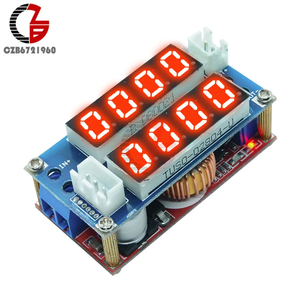

Да, нет, просто надо купить за копейки вот такую зарядку:
https://www.aliexpress.com/item/F85-5A-Adjustable-Power-CC-CV-Step-down-Charge-Module-Digital-Voltmeter-Ammeter-Display-LED-Driver/32824028358.html?spm=2114.13010708.0.0.319f4c4dgjmAuc
И вдуть один, два ампера, чтобы не сидеть часами, глядя на приборы.
Я таких купил пару штук и балансирую все свои батареи за полчаса.  B-)
Ячейка b4 отлично заряжается. Просто у вас емкость большая для вашего нерегулируемого Опуса. Надо ставить почти 5В на дисишке, чтобы пошел нормальный зарядный ток через...иголки.  ;-)

[user]илс[/user], А на конечном этапе зарядки безопасно большим током?
Т.е. имеет смысл Опус переключить на зарядку до напряжения 4,35 и продолжить заряжать? И просто следить за вольтметром?
Dualtron 2 EX+ (весна 2017)
inetchik
[user]electro05[/user], конечно имеет смысл переключить на 4.35В и поставить Ток 1А и контролировать напругу на винтиках, что иголки поджимают, будет 4.21-4.22, тогда и отключить.
