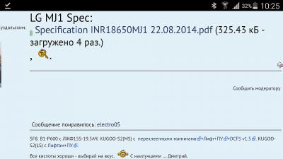

inetchik
[user]zelen50[/user], описание  элементов  выложено мной в этой теме, но, видимо она не сначала читана и не вся. Если нет желания найти это сообщение, то это не мои проблемы.
ТС точно знает где описание на элементы в данной теме:
Напряжение включения балансирных каналов жду и название элемента на данной БМС, который за это отвечает, видимо оно известно кому-то, но настойчиво умалчивается.
