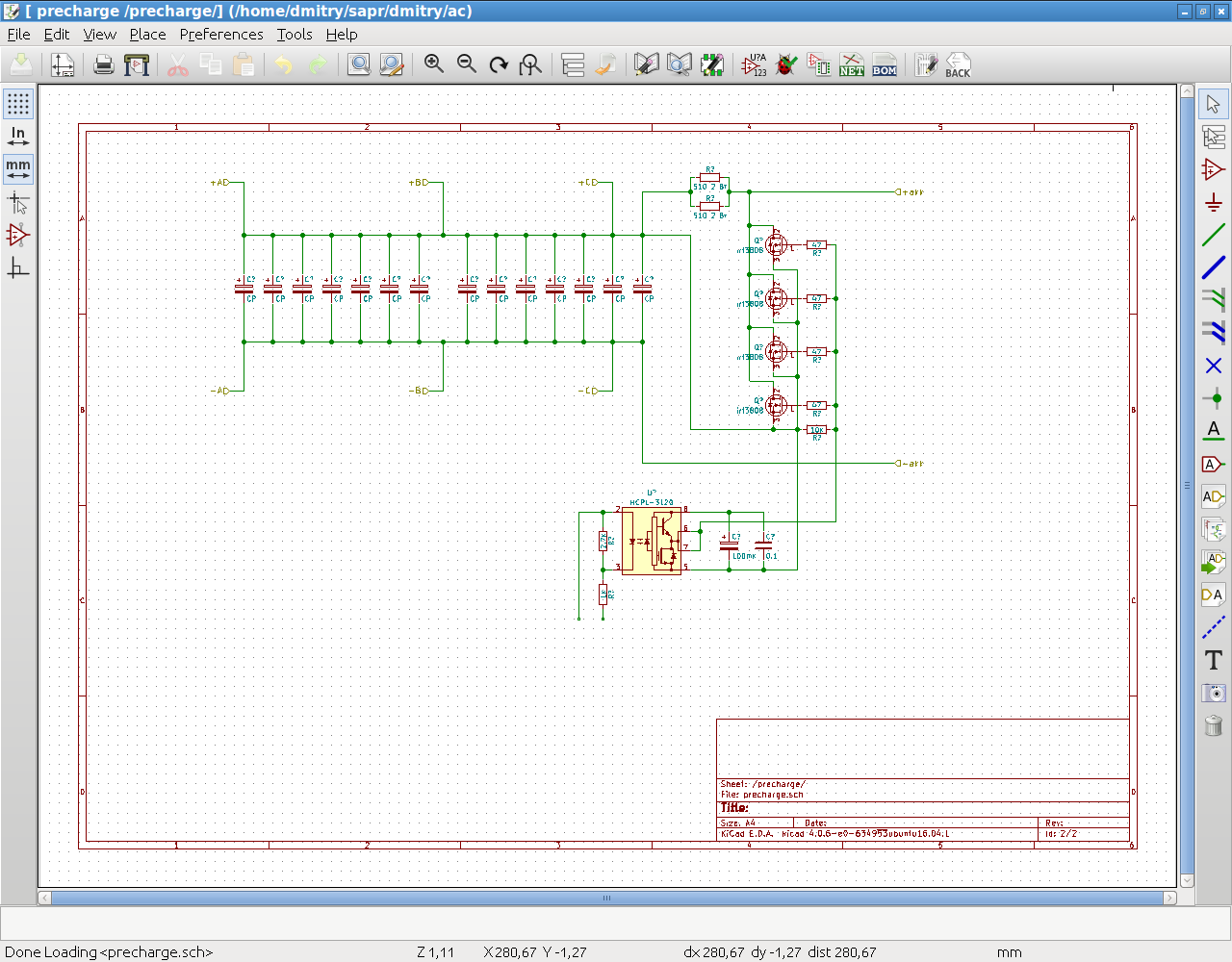

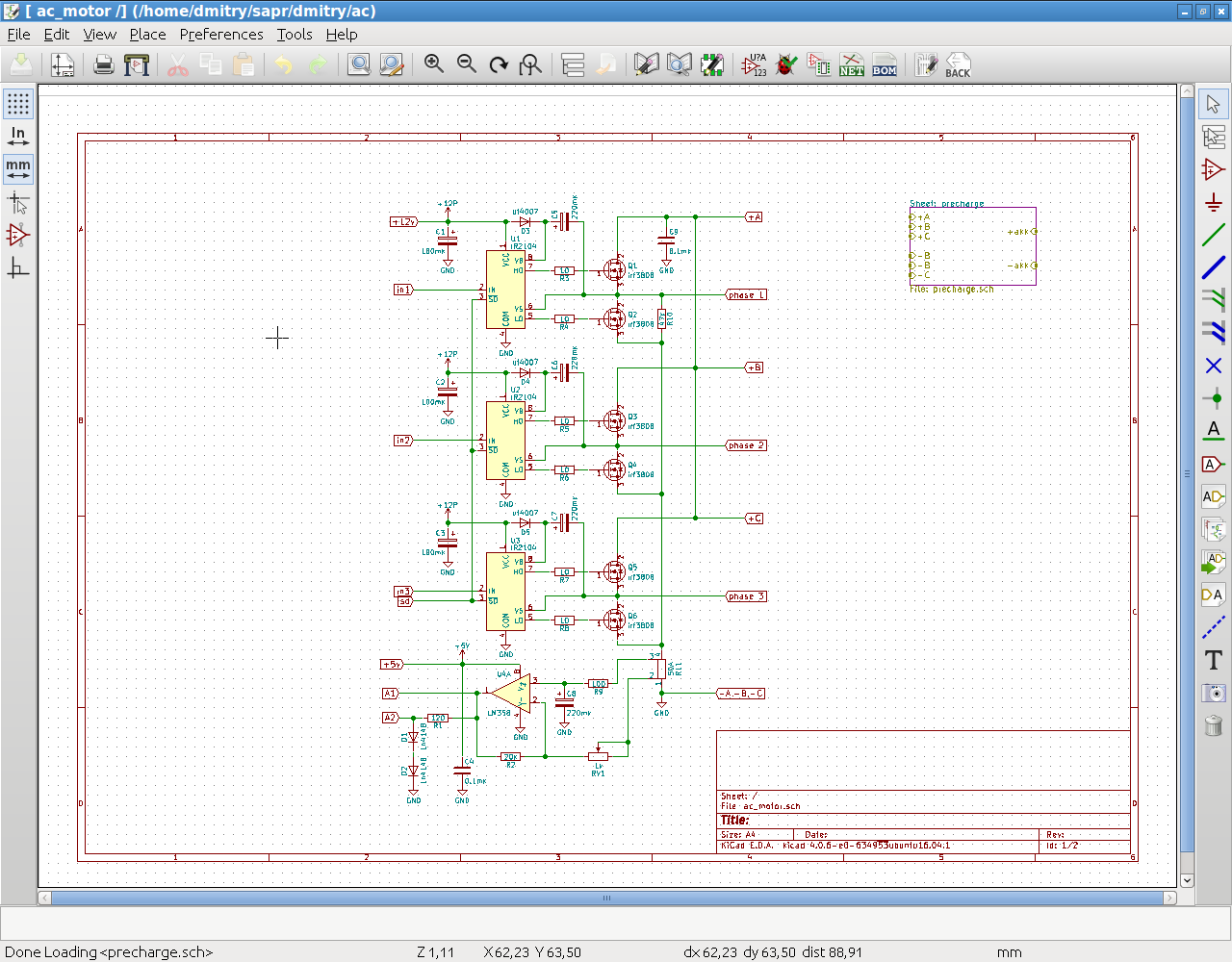

Я исправил свои ошибки в схеме инвертора и примерно набросал схему предзаряда. Есть куча вопросов к именованию пинов разных листов схем, но оперативно не могу их задавать.
Схему рисовал в kicad 4, ставь его, смотри мой проект, редактируй, заливай на git...
Скриншоты:

Добрый вечер, проверил схему предзаряда, нехватает питания на оптодрайвер, логическую плату я тоже скоро нарисую

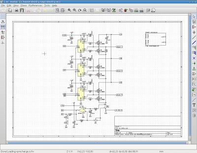

Нарисовал логическую часть, схема в приложении

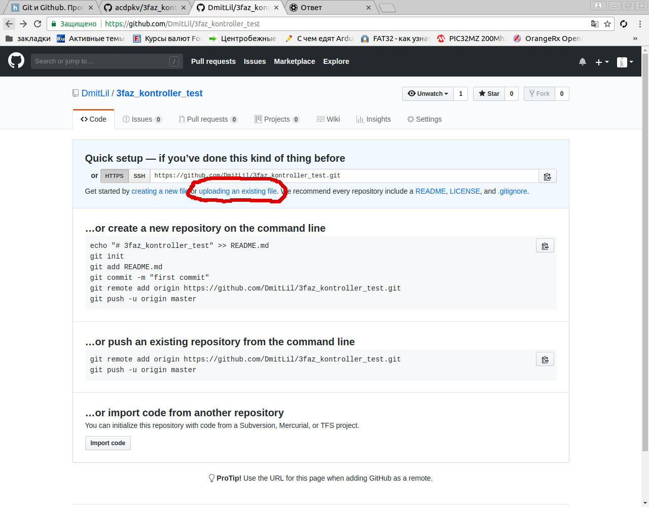

Цитата: edw123 от 06 Март 2019 в 22:30До логической блок-схемы не дошло ещё?
Поддерживаю, уже пора :)

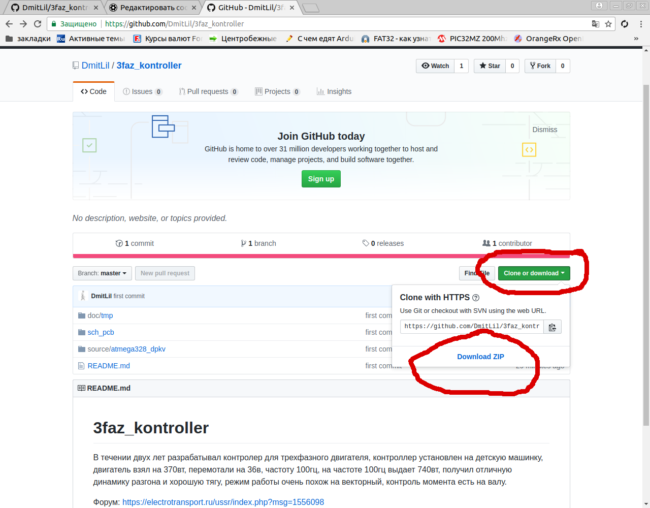

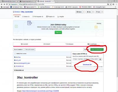

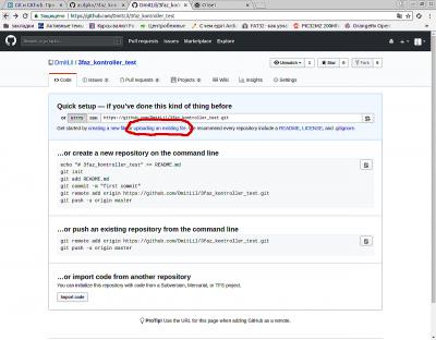

Я создал репозиторий (потом удалю), потыкай кнопки, осмотрись. Пробую на скриншотах обьяснить как запилить свой репозиторий, все оказалось просто и мышкой :)
https://github.com/DmitLil/3faz_kontroller
В твоем пустом репозитории: "bla-bla-bla//github.com/acdpkv/3faz_kontroller" должно быть примерно так. Тыкаем ссылку обведенным красным:

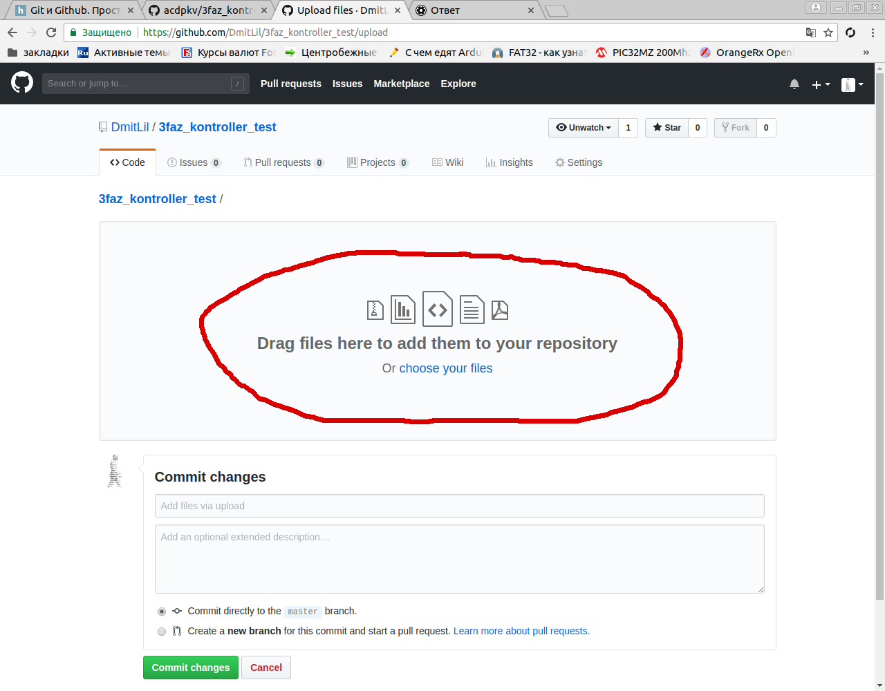

Появляется окно, куда просто перетаскиваем все папки/файлы со своего компа с проектом:
В окне: Commit changes просто напиши "first commit" и тыкай зеленую кнопку.
Все :)
На моем репозитории нажми кнопку "clone or download", а там "download zip",там последние изменения структуры папок, если ндравицо, то лей в свой репозиторий :)
