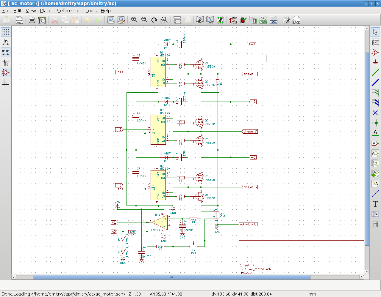

Можете поподробнее пояснить назначение пинов А1 и А2 ? Какой из них смотрит напряжение на токовом шунте, какое передаточное число (вольт на ампер)? И что смотрит второй?
dpkv
Добрый день! пин A1 служит для контроля потребляемого тока, в исходнике можно регулировать, я использовал шунт на 50 ампер, ограничивал потребляемый ток до 20ампер, 1в на выходе от операционника это 10ампер на шунте, это сделано для того если мы нажали газ в пол, двигатель раскручивается а мы едим в горку например двигатель еще не набрал заданые обороты а мы ему уже 100гц подаем, чтоб не пробились транзисторы от сверхтока, будет ограничиваться частота, пока напряжение не станет ниже 2в, о так будет все время повторяться.
пин A2 служит для добавления амплитуды, чтоб увеличивать крутящий момент на низах если есть нагрузка на валу, ток потребляемый увеличивается и тогда увеличивается шим сигнал, а чтоб не было перегрузки на операционный усилитель ставится на выходе два диода для ограничения напряжения а то так может на 10гц и 100% амплитуды подать, силовую часть выложу скоро, увидите как сделано

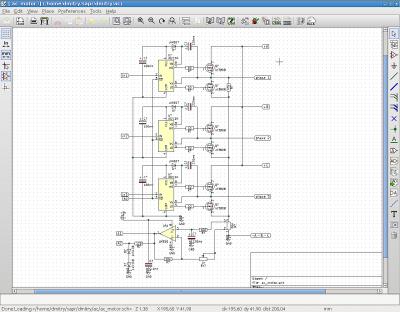

Вот тут есть подстроечный резистор, его нужно настроить так чтоб при максимальном токе когда частота 100гц, под нагрузкой было 2-2.5в, трехфазный мост стандартный, можно заменить транзисторы на более мощные  и драйвера тогда получится крутить мощнее двигатели, использую двигатель на 3000оборотов, если будете использовать двигатель на более низкие обороты то нужно тогда на энкодере делать больше прорезей или в программе ставить другой множитель

Осталось еще нарисовать логическую часть всю, и в предзаряде подправить номера контактов

Выходит А1 и А2 берутся из одной точки, просто а2 надо ограничивать по уровню. Возможно это как-то программно можно сделать из одного сигнала А1 .
  Прошил вашим скетчем свою ардуинку, все зашилось.
Проверил работу без силовой части, подключал только потенциометр на А0, остальные входы занулены, реверс=1,
работает, на выходах появляются синусоиды меняющейся частоты до 100Гц и амплитуды (через RC цепь видно) в зависимости от положения потенциометра.

Да можно и программно ограничивать, но когда разрабатывали не стояло такой задачи, этот алгоритм позволяет не расти току выше заданых пределов, понижая частоту когда слишком большая нагрузка на  двигателе, скетч рабочий, сезон откатался ездил по начам на тратуаре чтоб никто не видил

Ток значит батарейный измеряется. В велоконтроллерах ещё усреднённый измеряют, после конденсатора.
По блочной схеме так и не до конца понял: Вы даёте постоянную частоту 100гц или как-то частоту с оборотами синхронизируете по энкодеру?

Где github? Куда лить схемы? :)
Осваиваем kicad?
Рисовал с бумажки "как есть", чтоб не нарушать авторство, я бы рисовал по-другому :)
