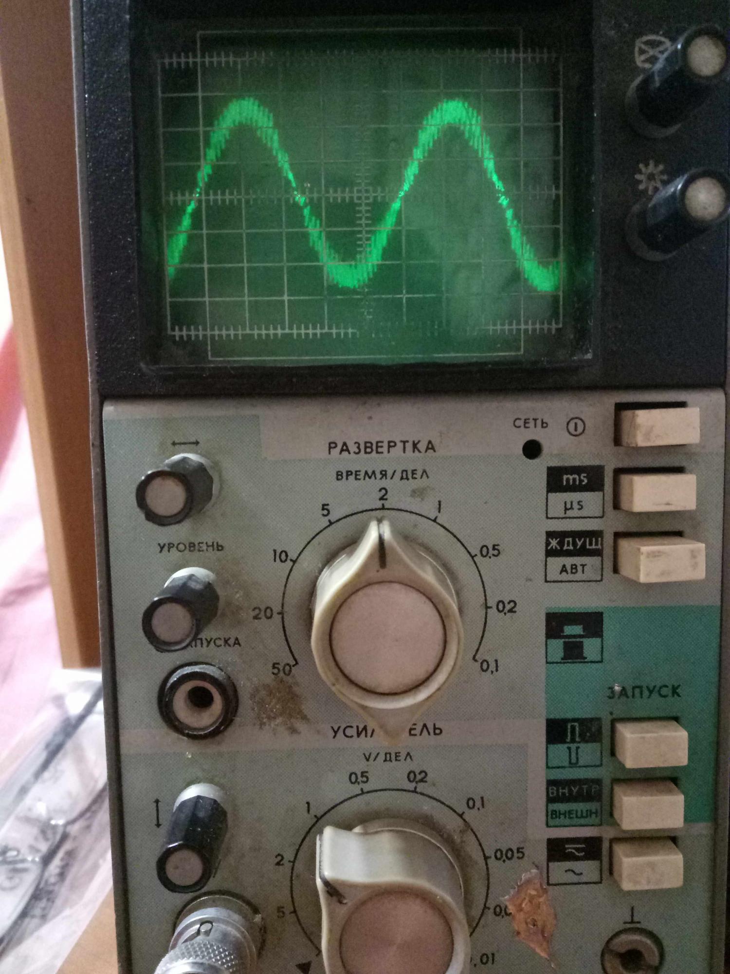

Вот набросал.
В режиме работы мотора частота и напряжение синусоид расчитываются из положения ручки газа и среднего фазного тока (нагрузки мотора), данные по оборотам вала с резольвера не используются при этом.
  При плавном сбросе ручки газа происходит "торможение двигателем".
  Данные оборотов вала с резольвера используются только при отключении мотора (сбросе ручки газа в 0), когда мотор вращается по инерции без подачи напряжения, чтобы при новой накрутке ручки газа в этот момент, знать какие обороты и подать сразу нужную частоту.

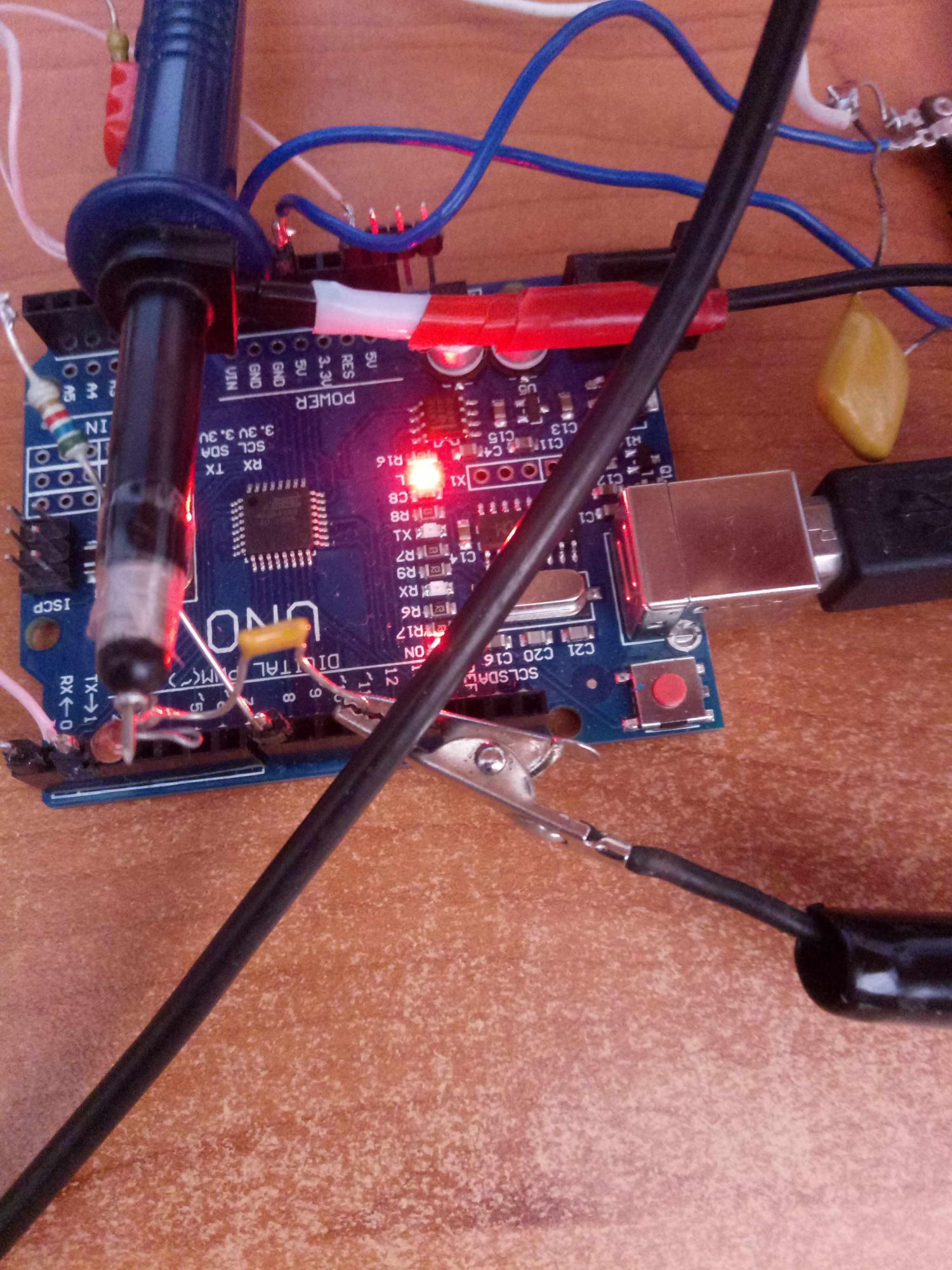

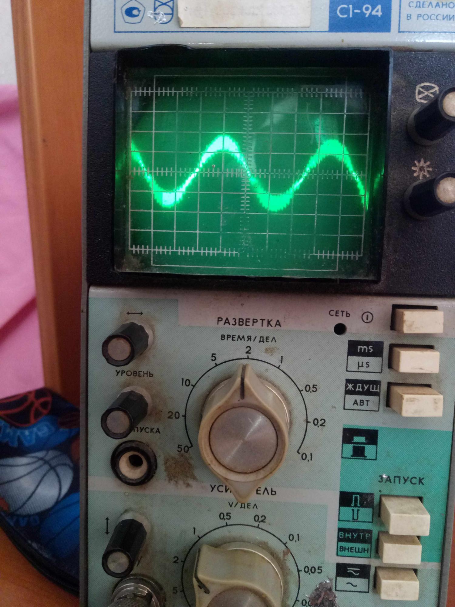

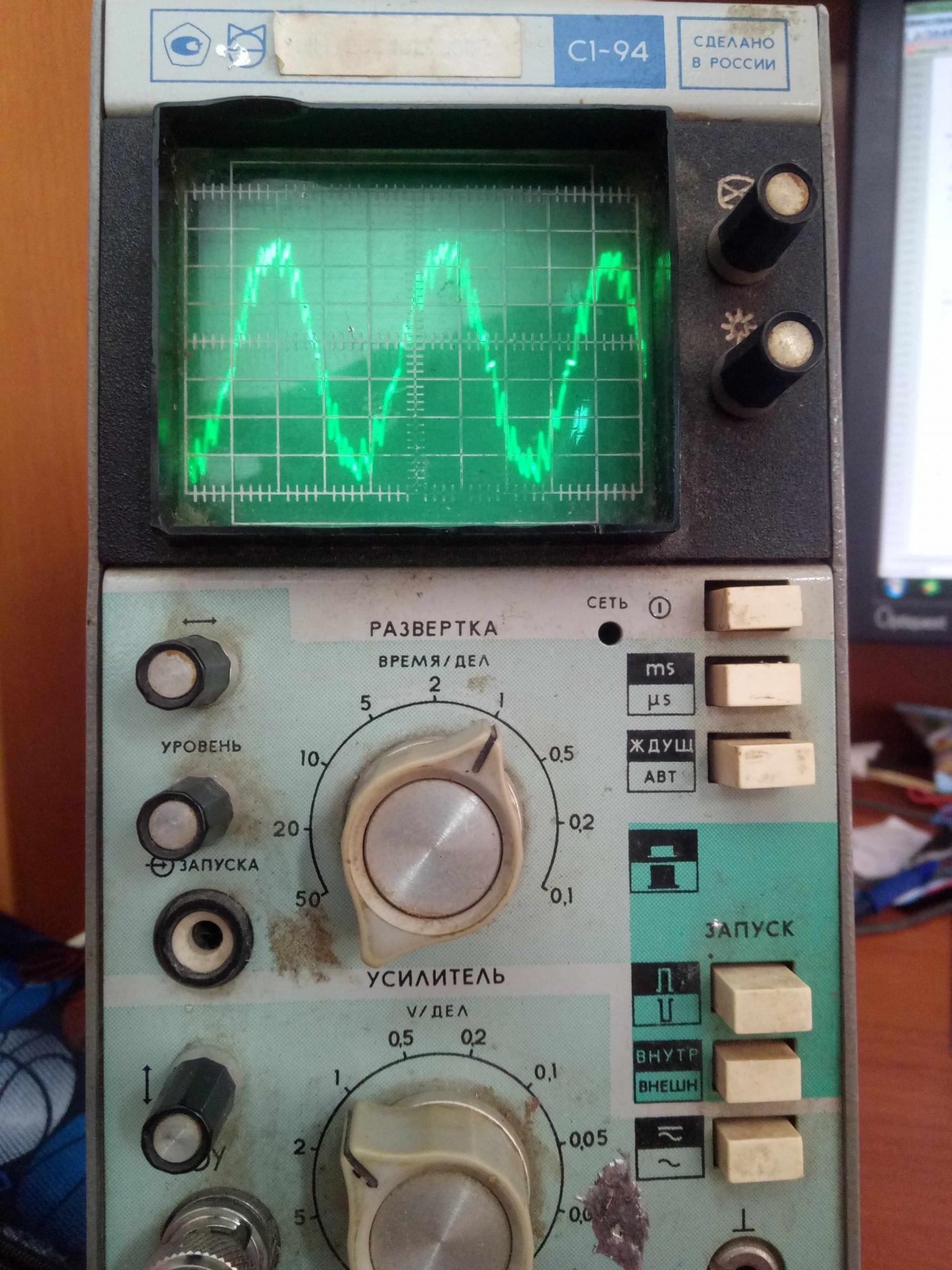

  Какие вижу недостатки исходной версии программы:
1-работает только до 100Гц, выше не позволяет быстродействие, ибо частота задается изменяемой паузой во время которой процессор простаивает.
2 -нет учета уменшения напряжения батареи при ее разряде. Напряжение синусоиды расчитывается исходя из условия, что напряжение питания неизменно, а это не так.
  Модифицирую исходную программу, сделал в ней формирование периода dFrec с помощью прерывания от таймера1 (а не с помощью паузы). Удалось получить синус 400гц.
  Осталось еще в программе подкорректировать формулы расчетов, ибо в исходнике в расчетах используетя сумма dFrec+время выполнения основного цикла программы, а теперь это время выпадает.
  Фото работы исходной программы, осцил включен между двумя выходами фаз и интегрирован RC цепочкой, чтобы видеть форму синуса:
Фото работы модифицированной программы:
