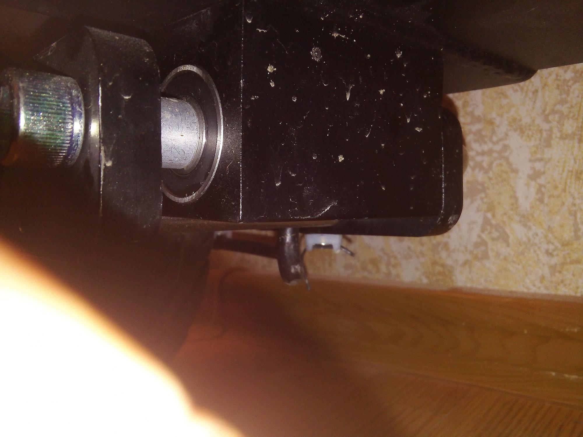

aaa1979
Цитата: zelen50 от 13 Март 2019 в 13:46ДОКАЖИТЕ. подробной фотографией..)--
У нас этот болт через подшипники проходит.

У всех трех старших моделей Ultron (T108, T118, T128) оси маятника на подшипниках!
Добавлено 13 Март 2019 в 14:34
Вот и коллега подтвердил.
Соответственно, у 108 и 128 оси с подшипниками и спереди, и сзади. На 118 спереди маятника нет, а мото-вилка, соответственно, подшипник не нужен)).

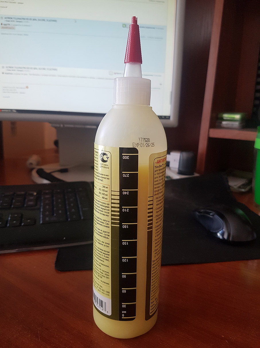

По поводу внедорожных покрышек.. да они реально шумные, да идет вибрация на пешеходных скоростях... но если ездить где то в области, по обочинам или просто живете где то, где дороги жесть , то мое мнение - они маст хев. Откатал весь прошлый сезон без проколов.. И да, они изнашиваются быстро если наваливать и от торможений юзом..
В этом году купил себе Тандеровские покрышки и антипрокольную жидкость )  :-D буду тестировать..

Цитата: eTyson от 13 Март 2019 в 14:31Соответственно, у 108 и 128 оси с подшипниками и спереди, и сзади. На 118 спереди маятника нет, а мото-вилка, соответственно, подшипник не нужен)).
где ваши подшипники???
Vlad/Ivan
[user]AgipTM[/user], Подскажите не знающему как антипрокол заливать ?
AgipTM
Спускаете колесо, выворачиваете золотник, и выдавливаете внутрь в необходимом обьеме..
Ninebot Z10
Vlad/Ivan
[user]AgipTM[/user], А жидкость в шприце ?
AgipTM
[user]Vlad/Ivan[/user], я купил Hi-gear.  Там бутылка с острым носиком.. откусываете кусочек и вставляете в нипель.. а крышка одновременно и откручивалка золотника
Ninebot Z10
Vlad/Ivan
[user]AgipTM[/user], Сколько мл. заливать ?
