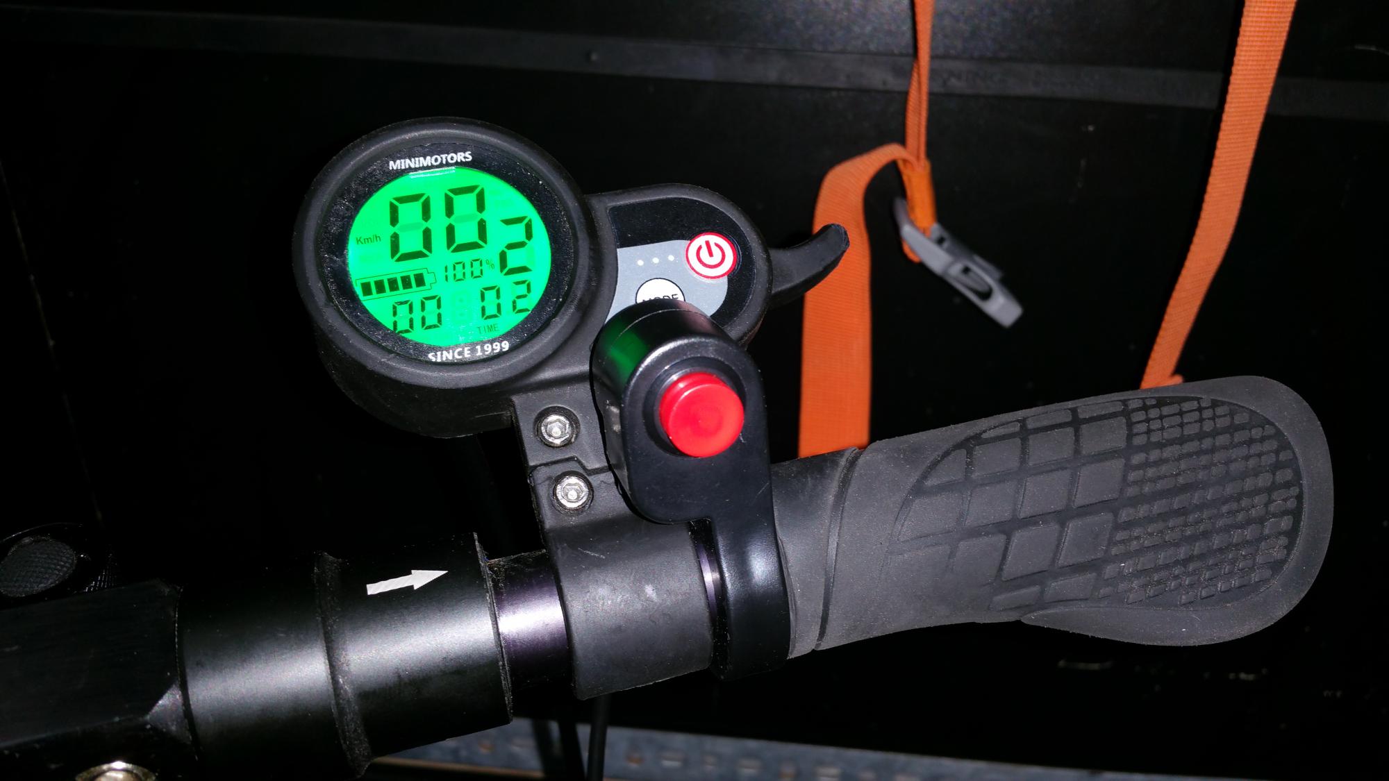

Инженер механик
Цитата: Чайнег от 23 Апр. 2019 в 11:08автоматически убираешь палец с газа, когда начинаешь тормозить
Вот так например. Кнопка под большой палец - рекуп.

Чайнег
Да, у меня так же на Минике - лучше не бывает!

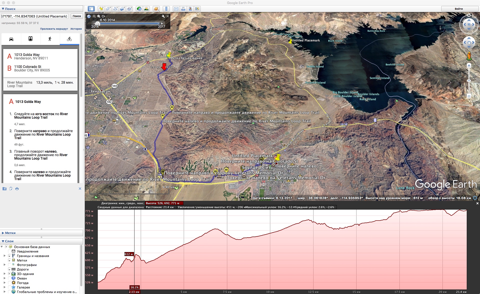

Катнул сегодня около 45км с общим набором высоты 666 (>:D) метров, расход батареи (48В, 12.8+17.4 А-ч) по вольтажу составил 54.6->47.2В, т.е. процентов 55-60. Думаю, если ехать экономно и по равнине, можно легко 80км проехать, но сегодня и набор высоты был приличный, и шпарил на всю катушку.
Профиль:
Еще раз получил подтверждение правильности выбора схемы с двумя директдрайвами и дополнительным подвесным мотором.
1. ДД vs. редукторник: рекуп-торможение с двумя ДД - просто сказка! На одном крутом спуске я испугался, мне показалось, что рекуп не позволит мне не только спускаться с постоянной скоростью, но и сбросить скорость, если понадобится (велодорожка очень вихляет). Я вцепился в рукоятку тормоза... и о чудо! На примерно 16% склоне (как раз на той горке, где курсор выше) тяжеленный самокат (порядка 40кг) с тяжелым наезднегом (105кг) ПОЛНОСТЬЮ ОСТАНОВИЛСЯ! НА СКЛОНЕ 16%! Остановился. На рекупе! Мех. тормозов - нихт, нан, нема. С редукторниками или одним ДД этот фокус бы не вышел! С ними только меняй колодки, одна за другой! Я потрясен. Это именно то, что мне нужно для Зе Гор.  B-)
2. Дополнительный подвесной мотор - работает, как сказка. Подгазовал на крутом подъеме - МК счастливы, скорость не падает! Даже с этими двумя дрищавыми 24В батарейками на 1.5А-ч - их хватило на эту поездку с набором 600+ метров! (У меня в рюкзаке была еще пара про запас - не понадобилась.) Повторюсь: Я потрясен. Это именно то, что мне нужно для Зе Гор.  B-)

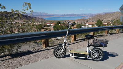

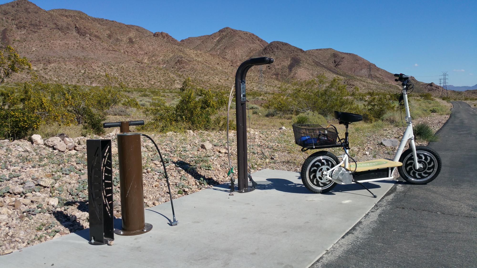

Несколько фоток с поездки.

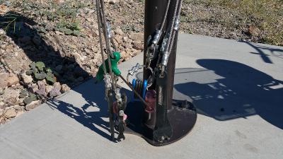

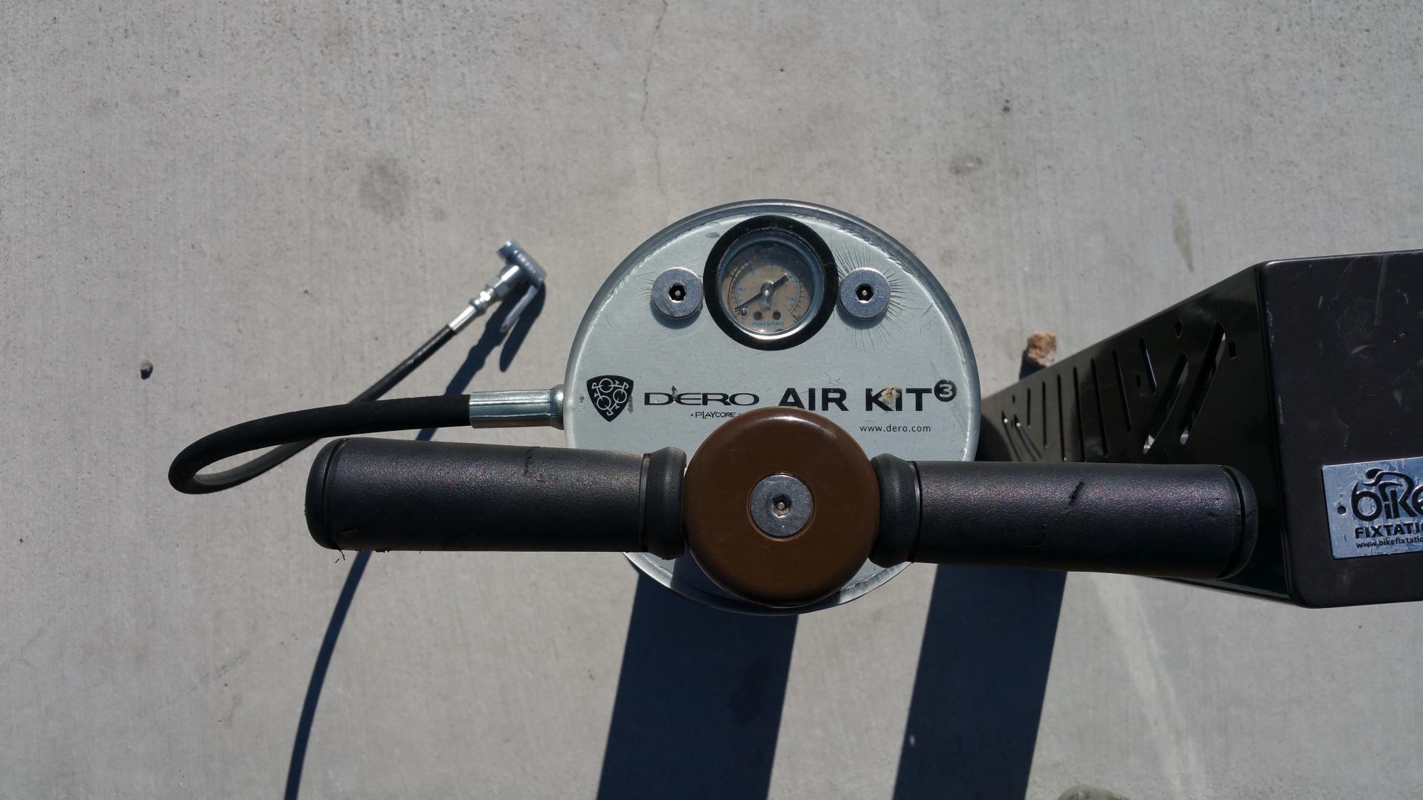

На велодорожке попалось вот такое чудо - "станция" техобслуживания. Тут и насос, и всяческие инструменты для великов:

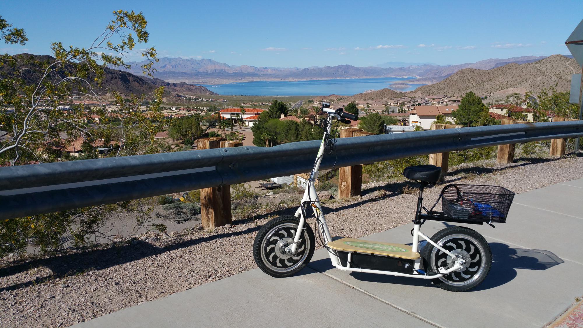

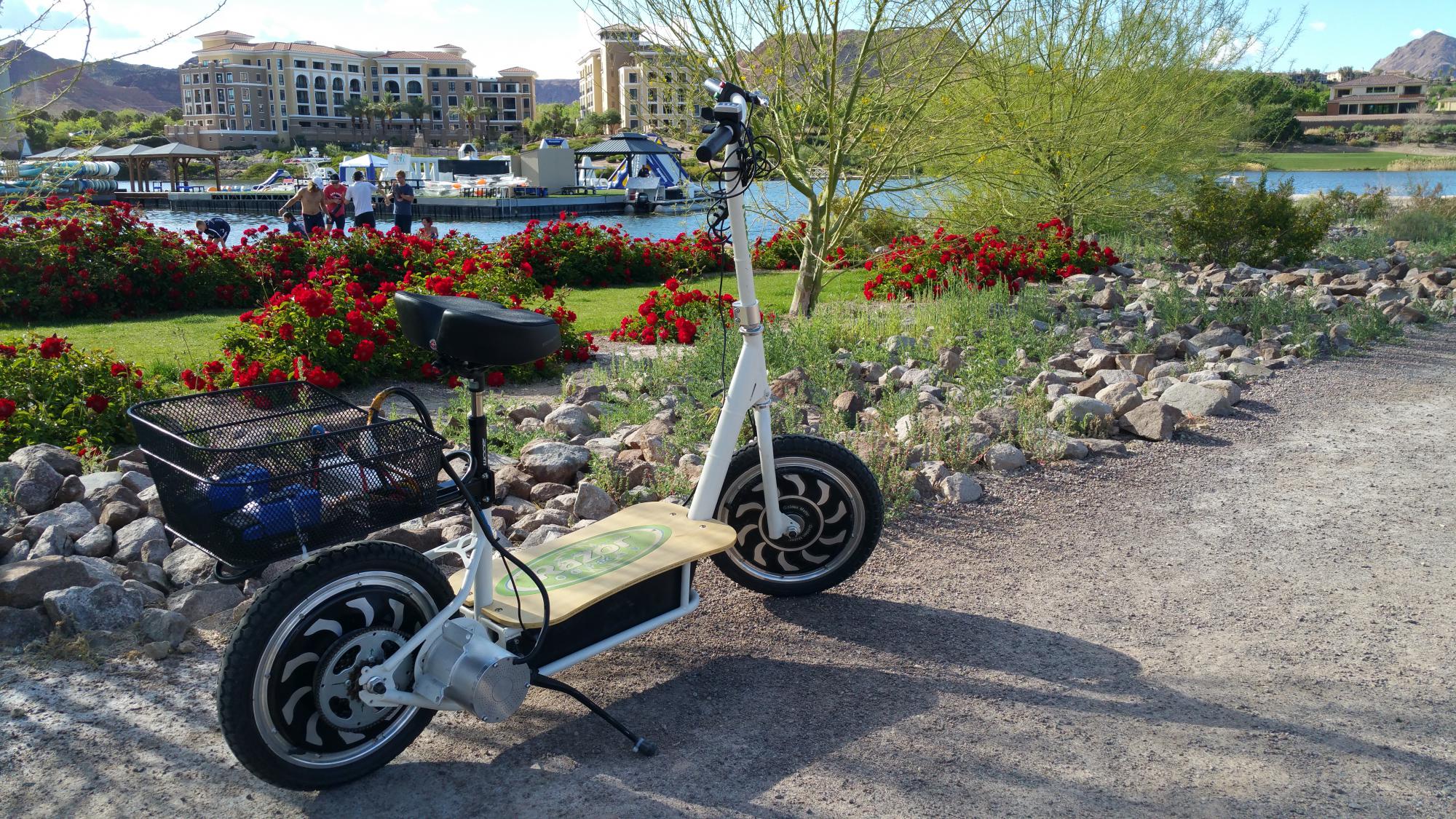

Конечная точка - над озером Lake Mead:

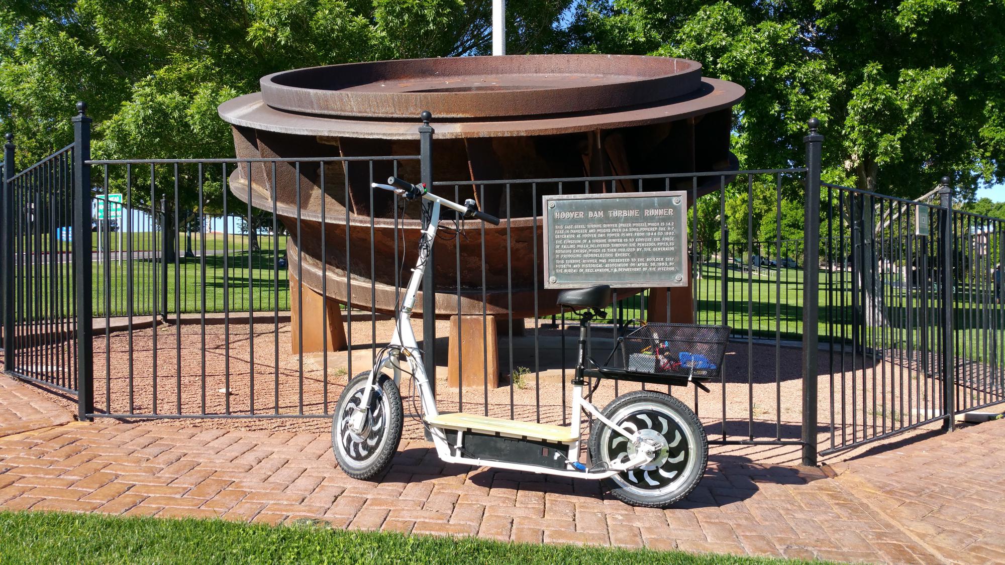

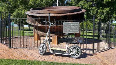

Одна из старых турбин плотины Hoover Dam:

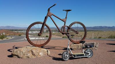

Я б не прочь прокатиться вот на ТАКОМ велосипеде:
(Только представьте, какую огромную батарею туда можно вкорячить!) Двухподвес, кстати!  O_O

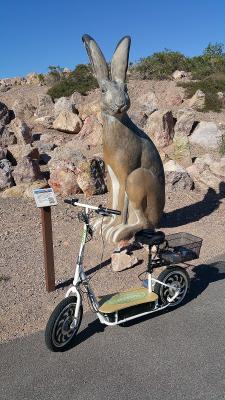

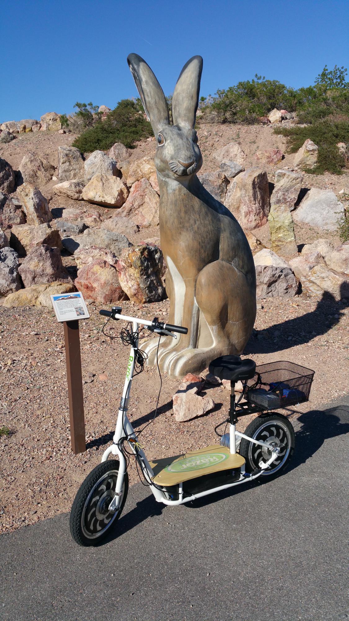

По дороге попался парк со скульптурами живности, живущей в пустыне. "Заяс? - Заяс, заяс!"

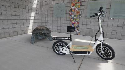

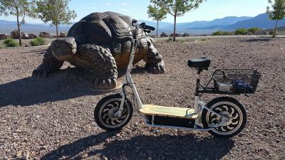

"Ты никогда не догонишь меня, Лошара-Ахиллес!"
ЦитироватьБыстроногий Ахиллес никогда не догонит неторопливую черепаху, если в начале движения черепаха находится впереди Ахиллеса.
Допустим, Ахиллес бежит в десять раз быстрее, чем черепаха, и находится позади неё на расстоянии в тысячу шагов. За то время, за которое Ахиллес пробежит это расстояние, черепаха в ту же сторону проползёт сто шагов. Когда Ахиллес пробежит сто шагов, черепаха проползёт ещё десять шагов, и так далее. Процесс будет продолжаться до бесконечности, Ахиллес так никогда и не догонит черепаху.

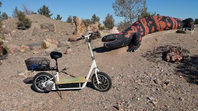

"Как ты забрался сюда так легко, Лошара? Я вот залез сюда, и язык на плечо!" -
"Поцелуй меня, Лошара! Стану прекрасной принцессой Сяоми для тебя!"

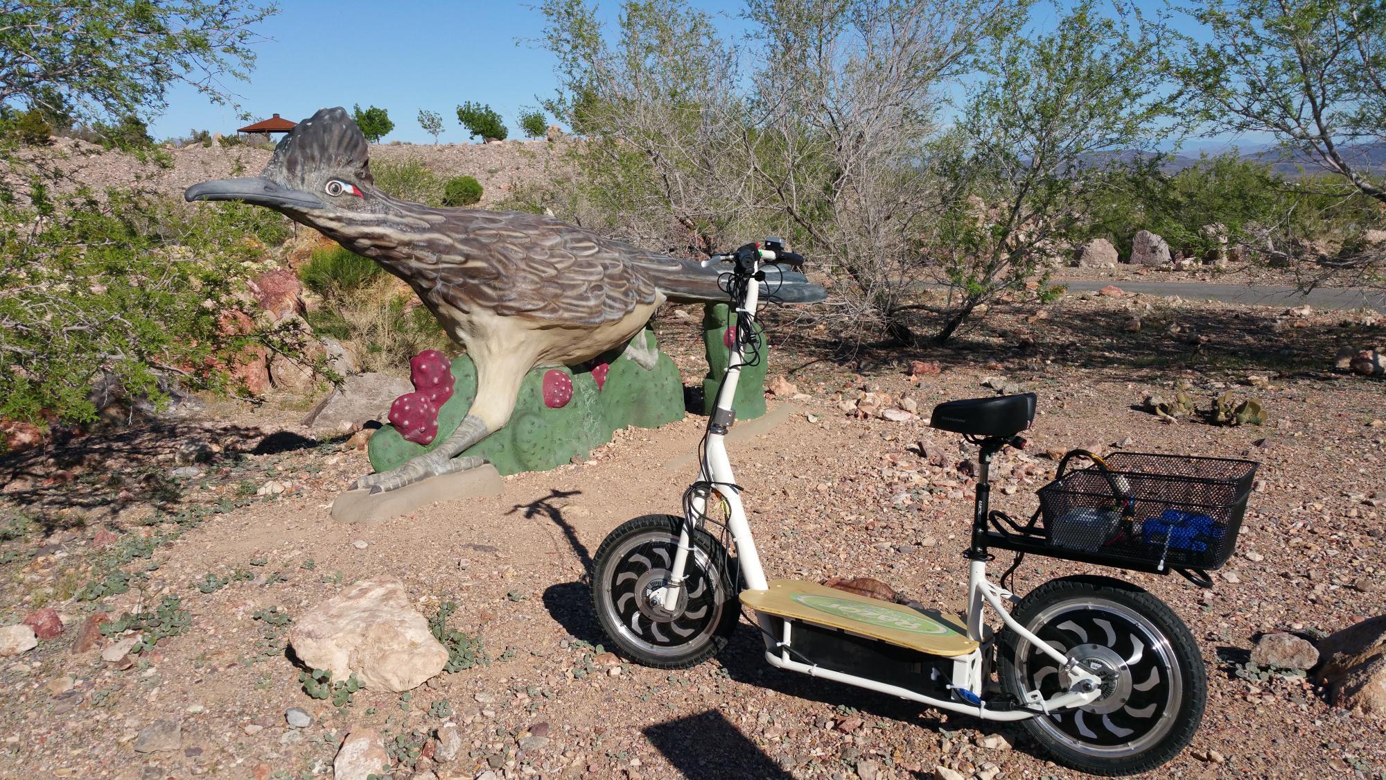

"Меня ты точно не догонишь, ведь я - Роудраннер, а ты хто?! Лошара!"
Зайцев мой путь пересекало немерянно, боялся подскользнуться на зайцах!  :-D И пару раз роудраннеры пересекали дорожку. Вроде бы - пустыня, в ней должно быть пусто, а вот на тебе - везде жизнь!

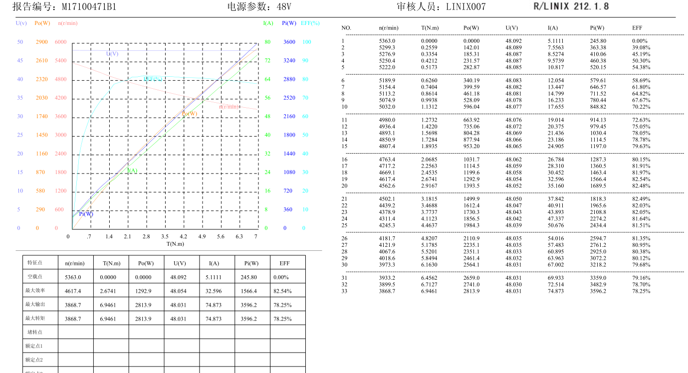

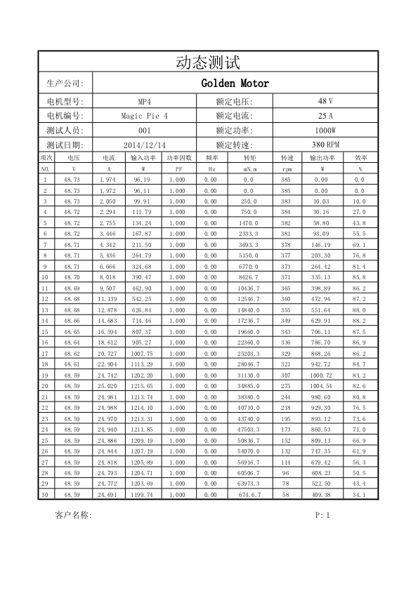

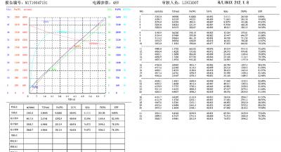

Технические характеристики этого сырого конфига пока что:
Мотор 1: Goldenmotor Magic Pie 5 в литом 16" ободе, XX 380об/мин на 48В, вес 8.2кг вместе с ободом, 1500Вт, макс. крутящий момент 70Н-м
Контроллер 1: максимальный ток 30А (контроллер встроен в мотор)
Батарея 1: Напряжение 48В, 12.8А-ч
Мотор 2: Goldenmotor Magic Pie 5 в литом 16" ободе, XX 380об/мин на 48В, вес 8.2кг вместе с ободом, 1500Вт, макс. крутящий момент 70Н-м
Контроллер 2: максимальный ток 30А (контроллер встроен в мотор)
Батарея 2: Напряжение 48В, 17.4А-ч
Мотор 3: Kunray MY1020 BLDC, XX 5300об/мин на 48В, вес около 5кг, 2000Вт, макс. крутящий момент 2.8Н-м на оси мотора
Передаточное число: 11:80 = 1:7.3 (одна ступень, цепь), макс. крутящий момент 20.4Н-м на колесе
Контроллер 3: максимальный ток 33А
Батарея 3: Напряжение менее 48В (12s), 1.5А-ч (пока, экспериментально)
Колесо 1: диаметр 16", резина 16х2.125
Колесо 2: диаметр 16", резина 16х2.125
Полный Вес: пепелац 40кг (оценка), я 105, итого 145кг
Максимальная скорость на равнине: около 25км/ч
Максимальная тяга (70+70+20.4)[Н-м]/0.2[м]/9.8[м/с^2] = 81.8кгс  O_O
Максимальный теоретический уклон: arcsin(81кг/145кг) = 34.4 градуса, или tan(34.4)*100 = 68%  O_O

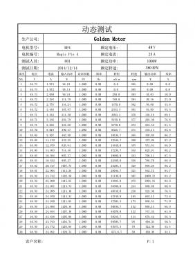

Даташиты моторов:
Magic Pie
MY1020

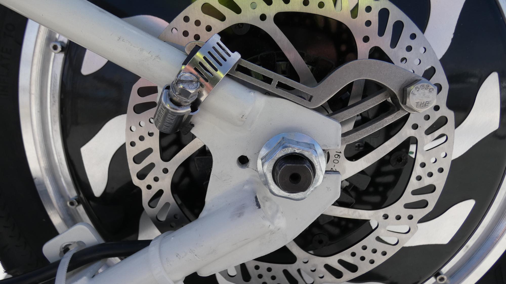

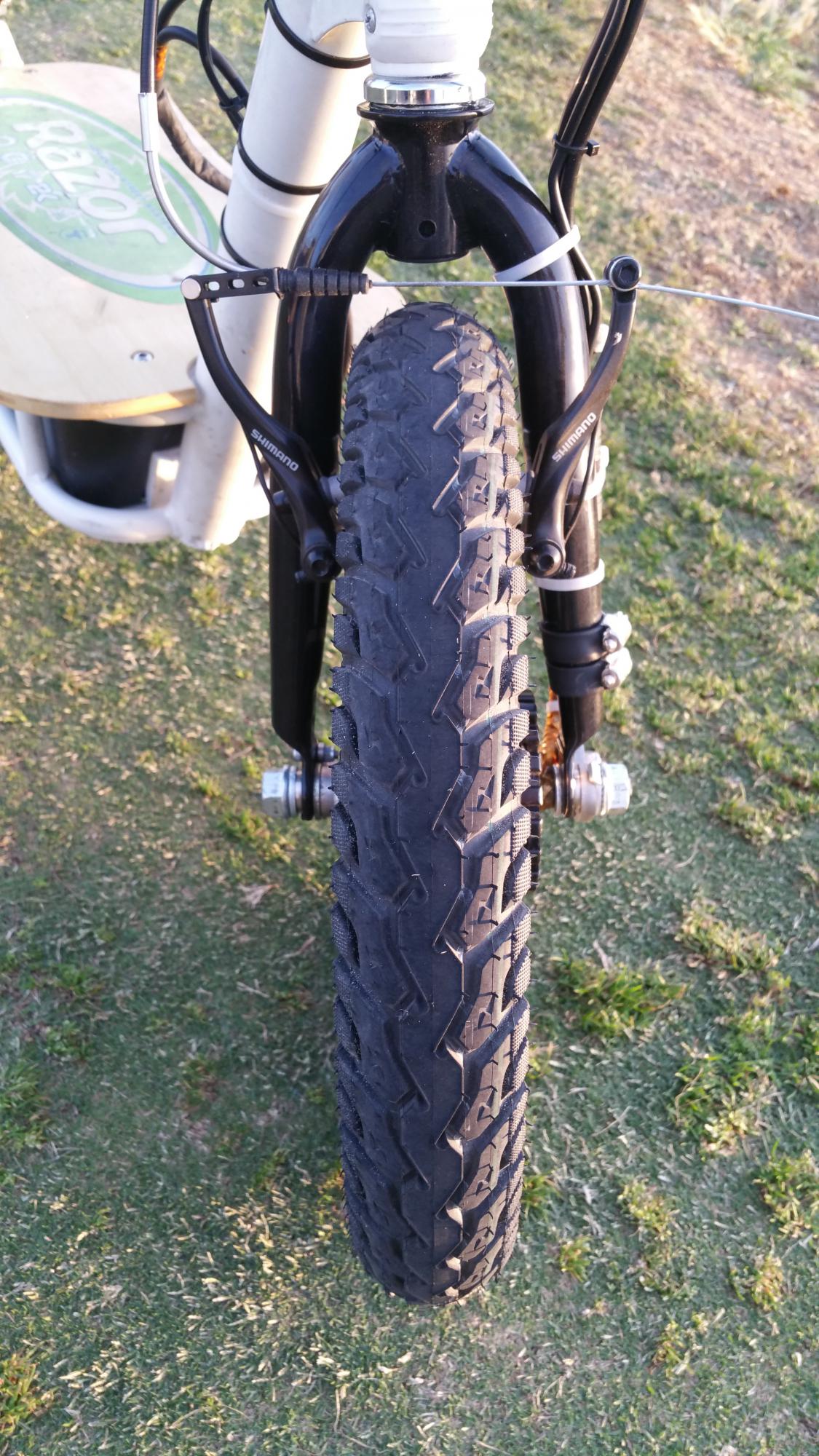

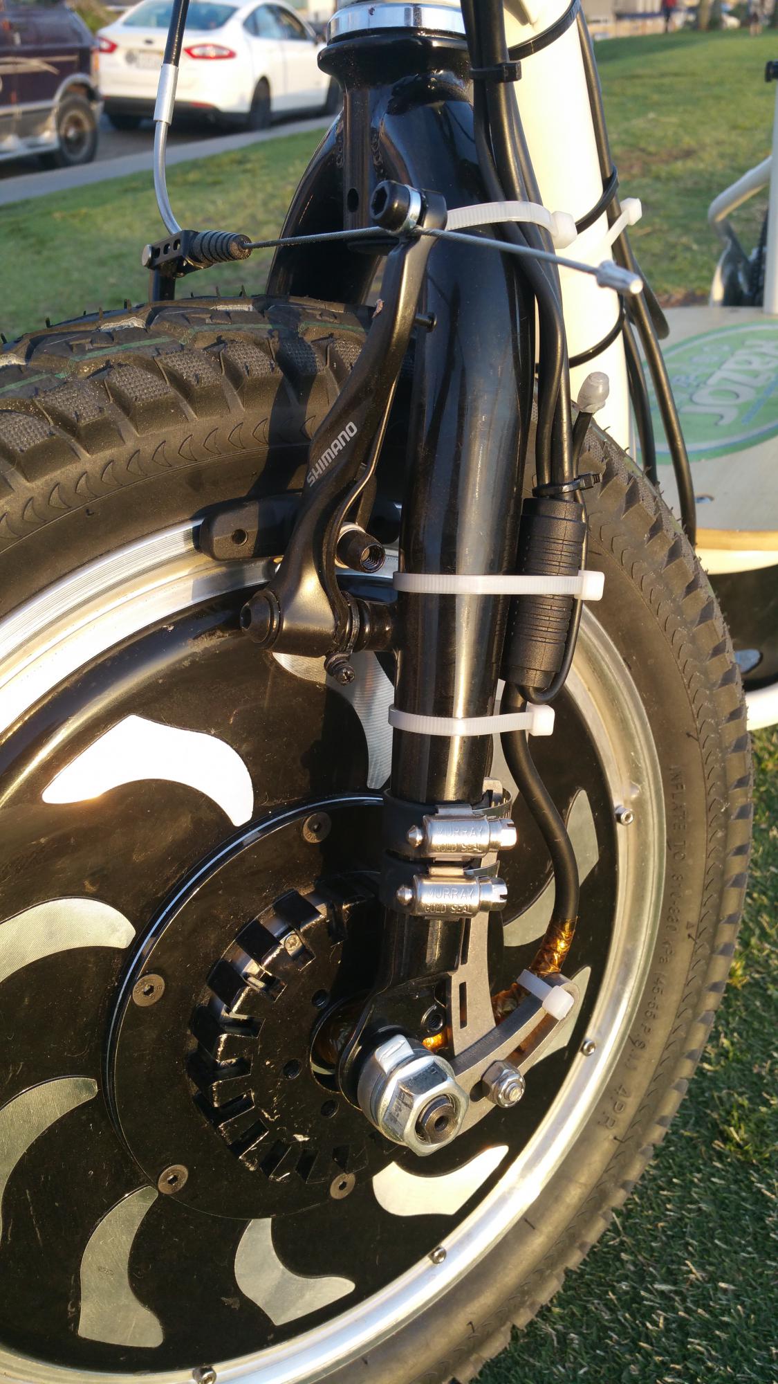

Я бы настоятельно посоветовал кроме рекуперативного тормоза поставить V-brake на каждое из колес. Или, если это сложно, хотя бы U-brake. Ибо, тормозов много не бывает. Тем более, по горам ездите.
Да, V-brake уже получил, а вот передняя вилка для него задерживается. А сзади все-таки придумаю способ прикрепить машинку для диска. А может, тоже вибрейк туда поставлю... просто штатных посадочных мест вообще нема.

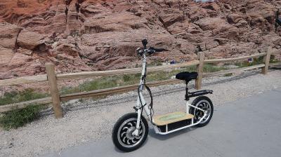

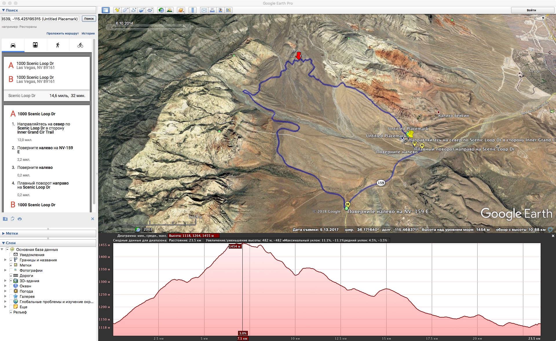

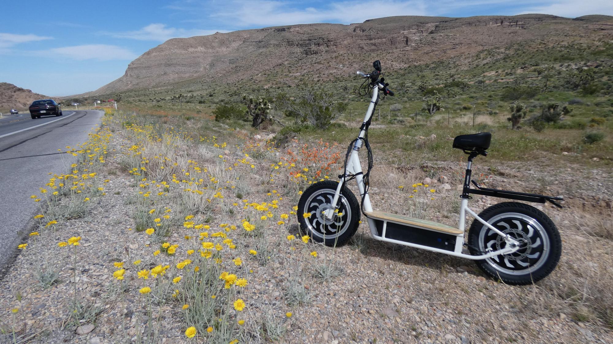

Небольшой отчет о тестовой покатушке в выходные на моем ставшим уже тестовым полигоном круговом матрасном маршруте по Red Rock Canyon - 25км, 500м суммарного набора высоты, максимальный уклон 11%:
Не Зе Горы, но и не московские Воробьевы Горы.  ;-D Норм тест, короче. Лошарик на этом маршруте на подъемчиках замедляется до печального троллейбусного завывания и жутко греется, а Лошаре (даже со снятым 3-м мотором) хоть бы хны! Даже на 11% уклоне замедляется от силы на четверть. Моторы не перегреваются - на крышках даже после непрерывного набора 200м высоты температура комфортной ванны. Мну довольно!  :wow:

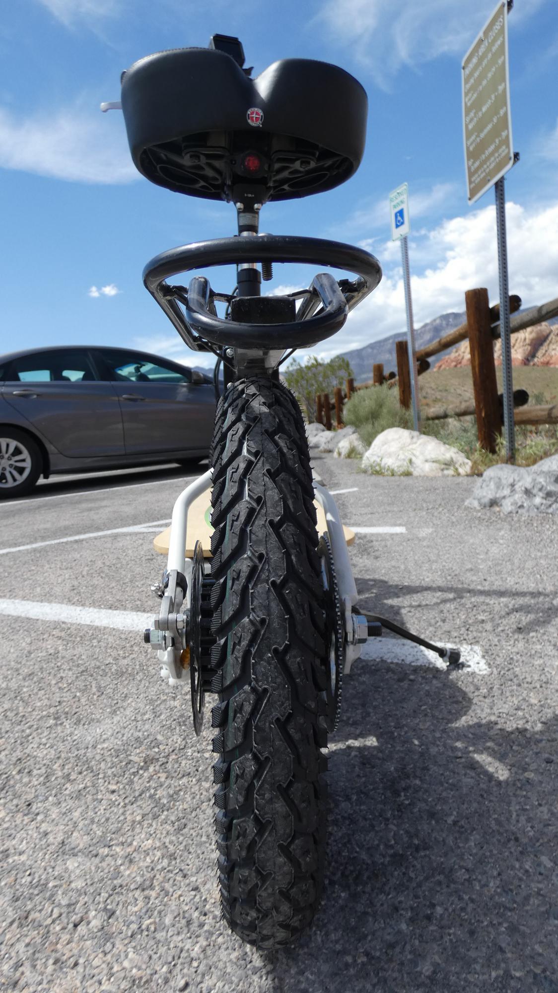

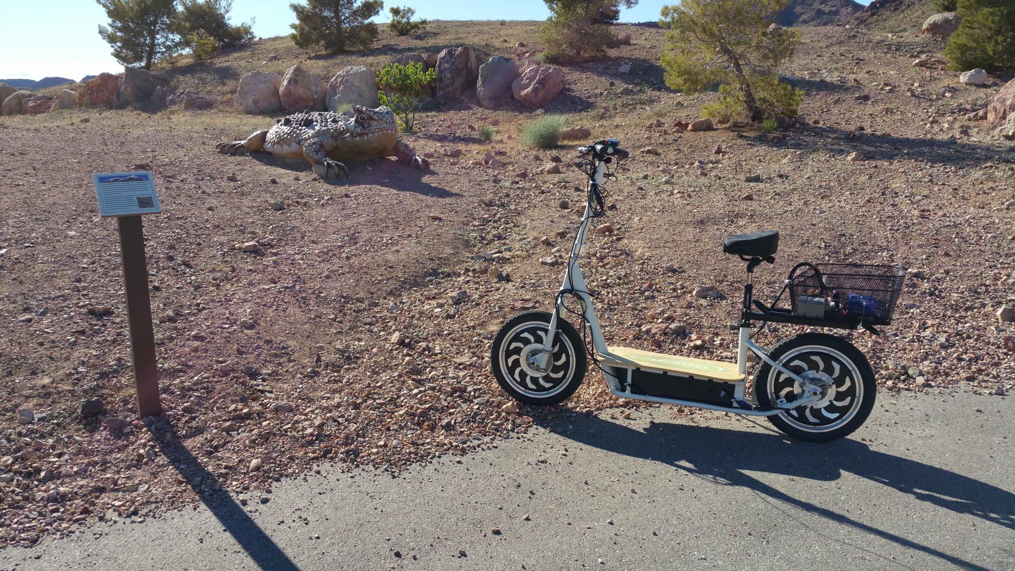

Поставил новые подковы своей лошади покрышки, 16х2.5:

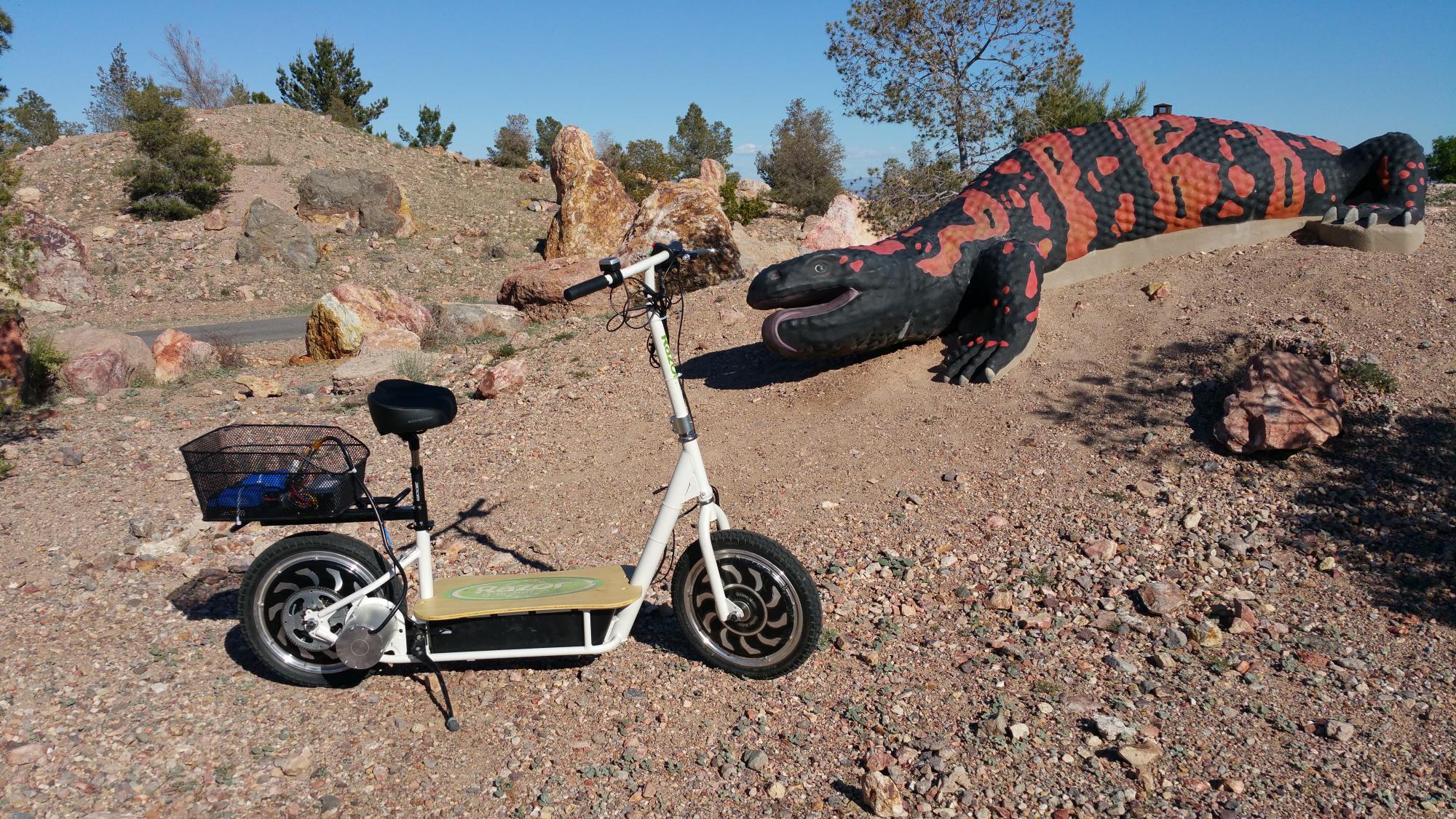

Третий мотор и корзину для него снял - в такие уклоны он совершенно не нужен, он только для хардкора:

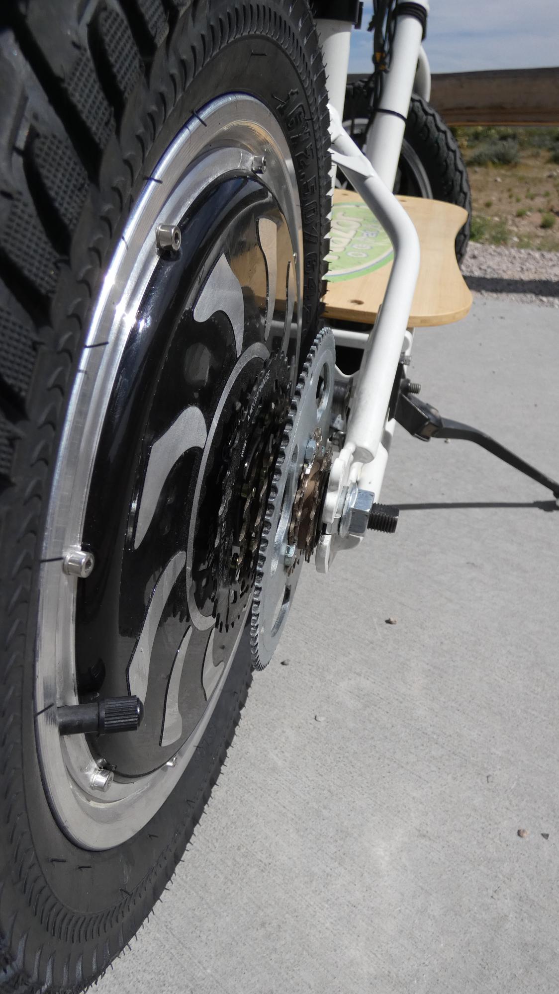

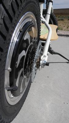

Вот тут видно, как я поместил 80-зубную звездочку в самое логово 7-скоростного фривилла:

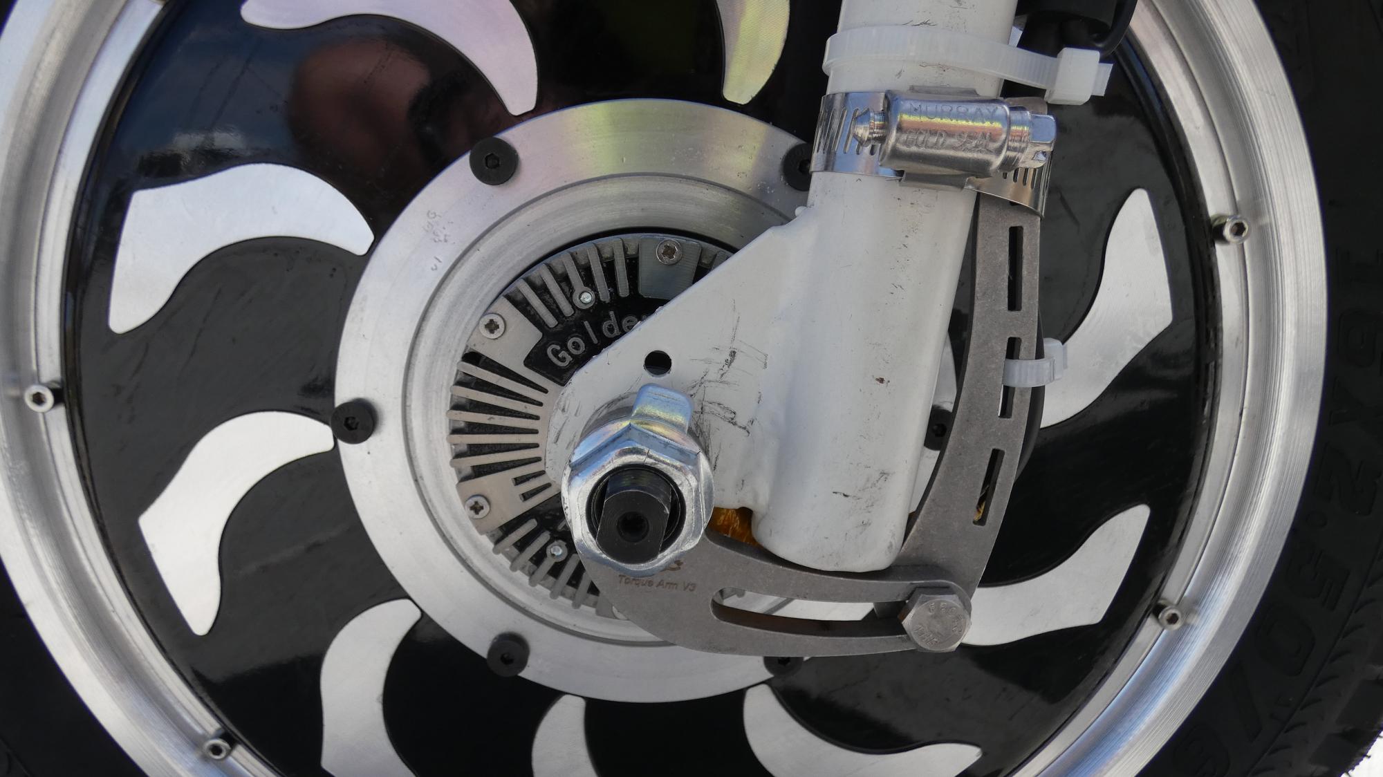

Хоть рама и стальная, установил канадские усилители дропаутов 6мм толщиной как на перед, так и назад:

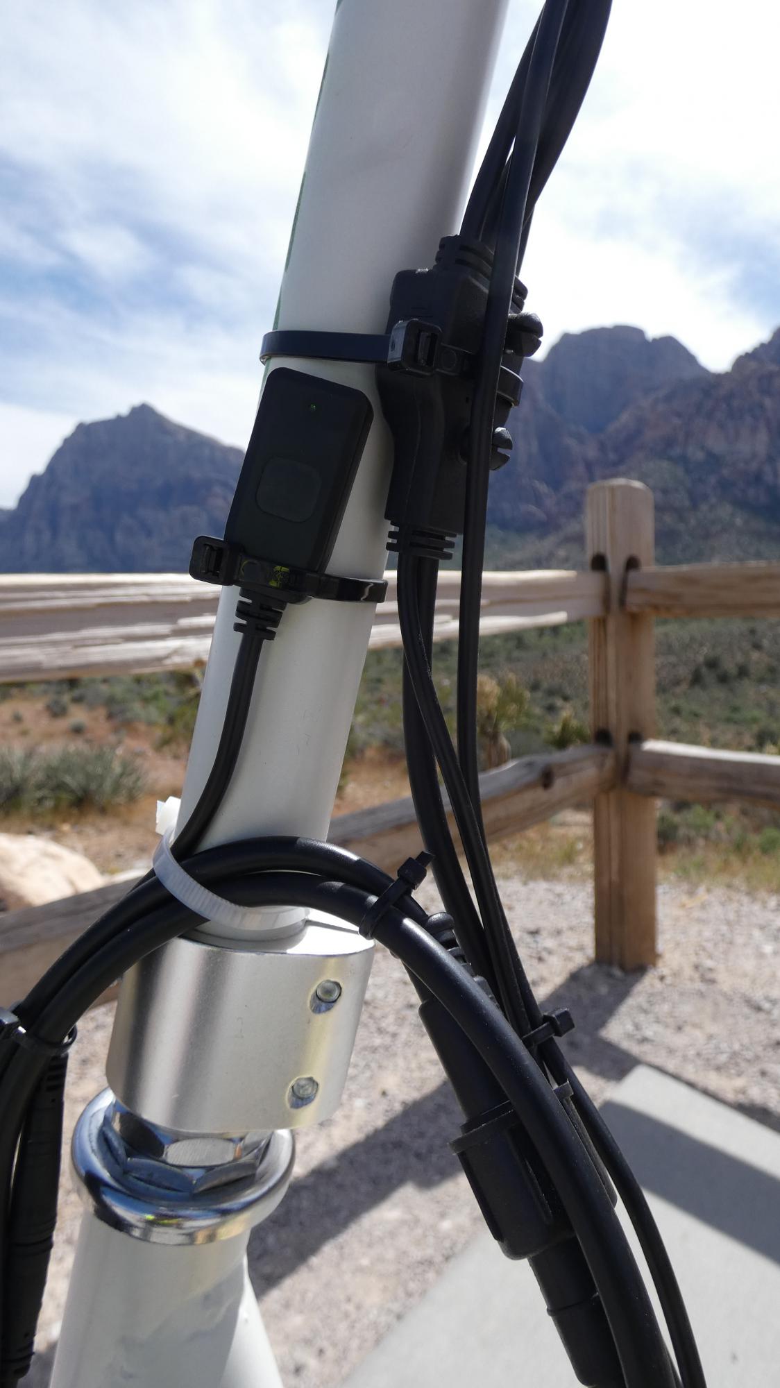

А это блютусный модуль - позволяет мониторить и конфигурировать на смартфоне движок, к которому подсоединен (конфигурировать можно также с помощью юсб, на компьтере).

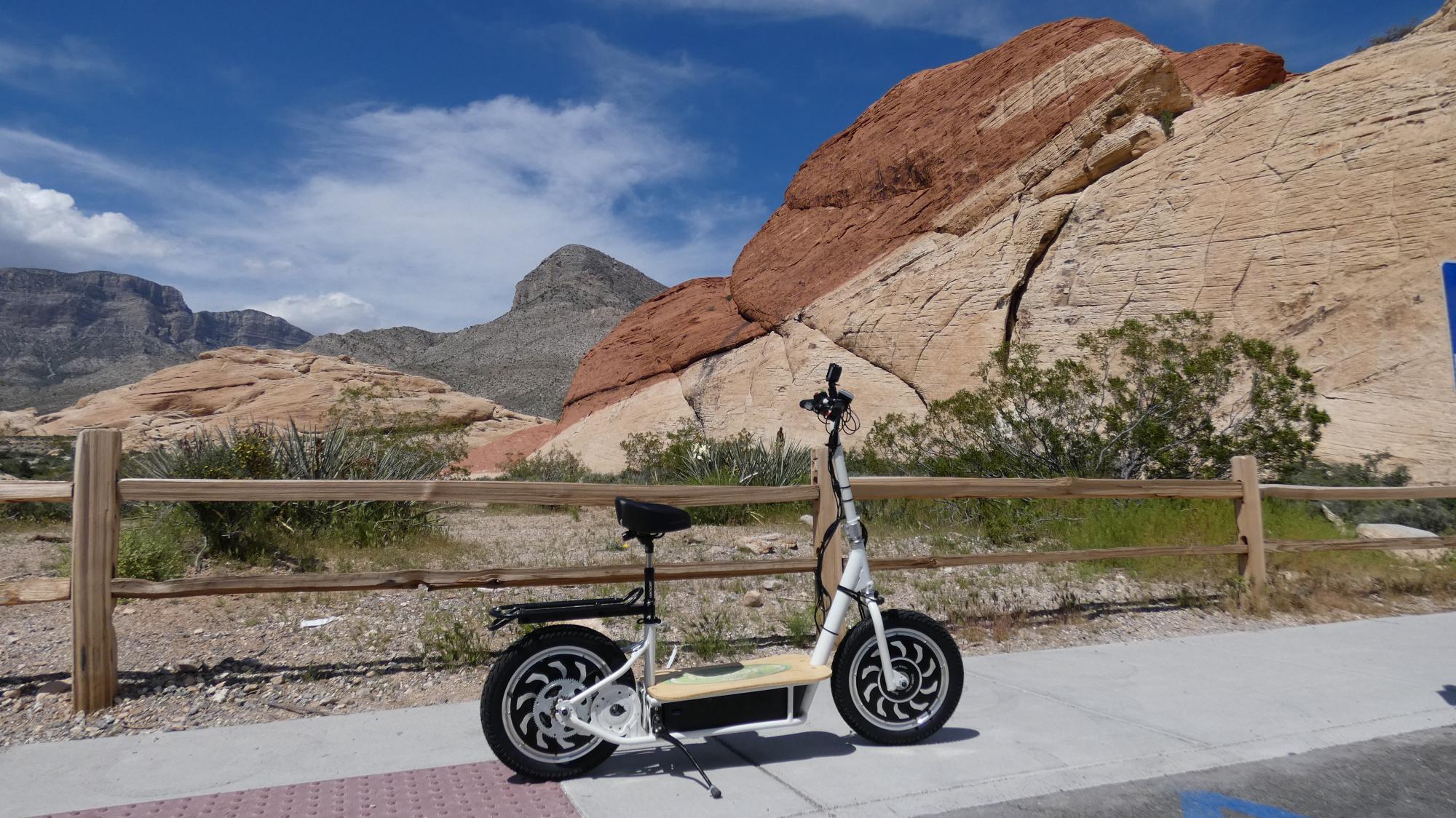

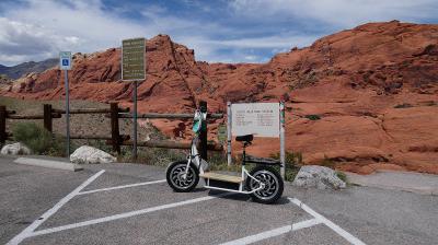

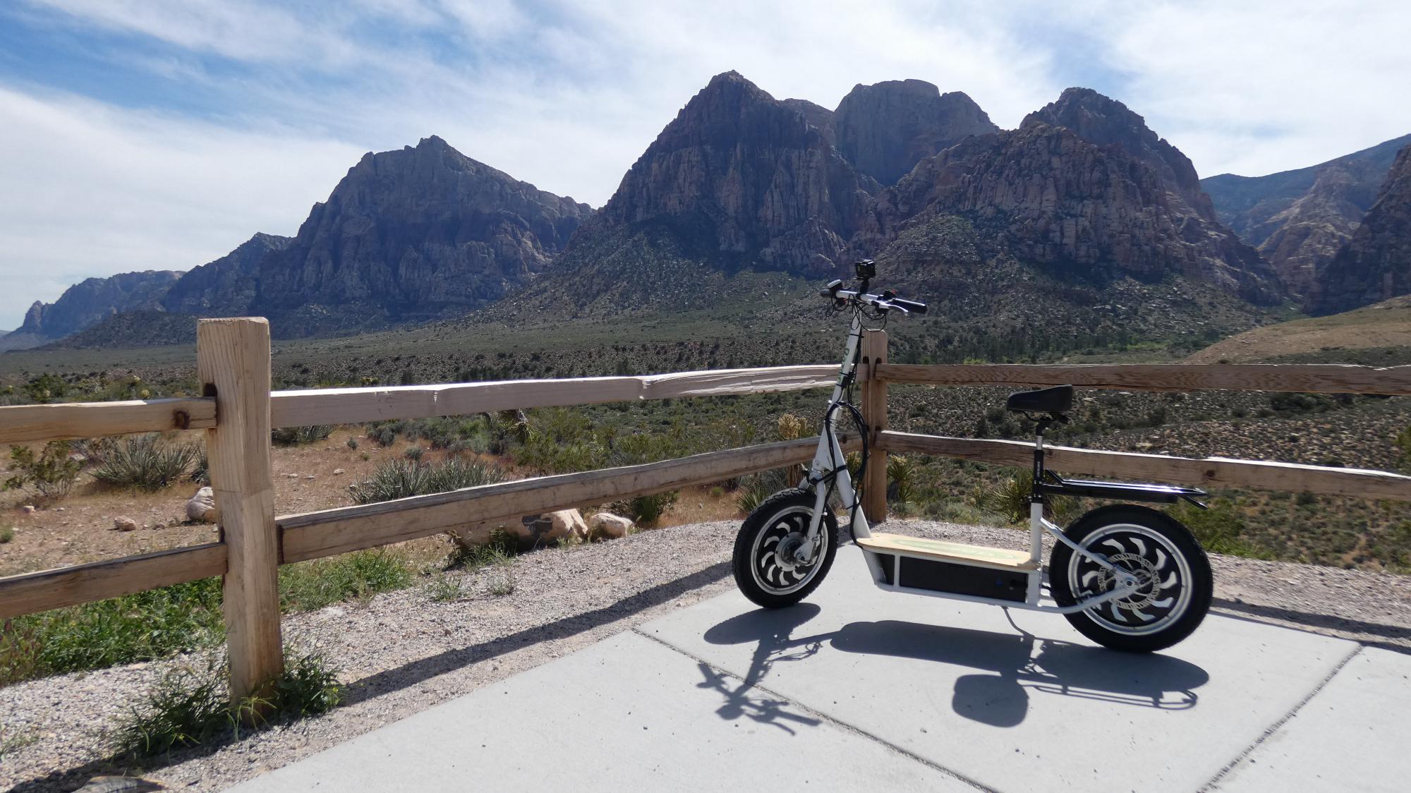

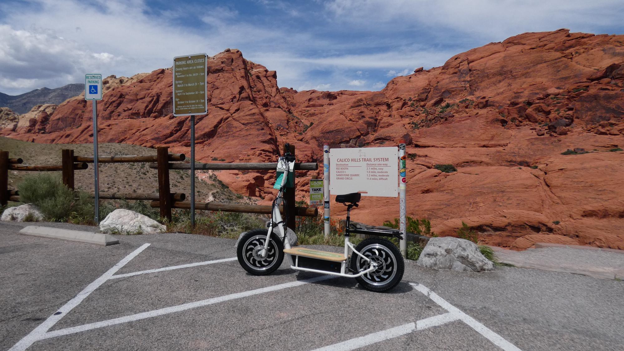

А вот и Зе Горы - слева Mount Wilson, в центре Rainbow Mountain.
На обе я залез несколько лет назад, правда, с обратной стороны, где можно пешкодралом. Дорог туда нет. Там популярные стенки для скалолазов (Rainbow Wall, Velvet Wall и т.д.) Возвышаются эти пики примерно на 1000-1200м над долиной.

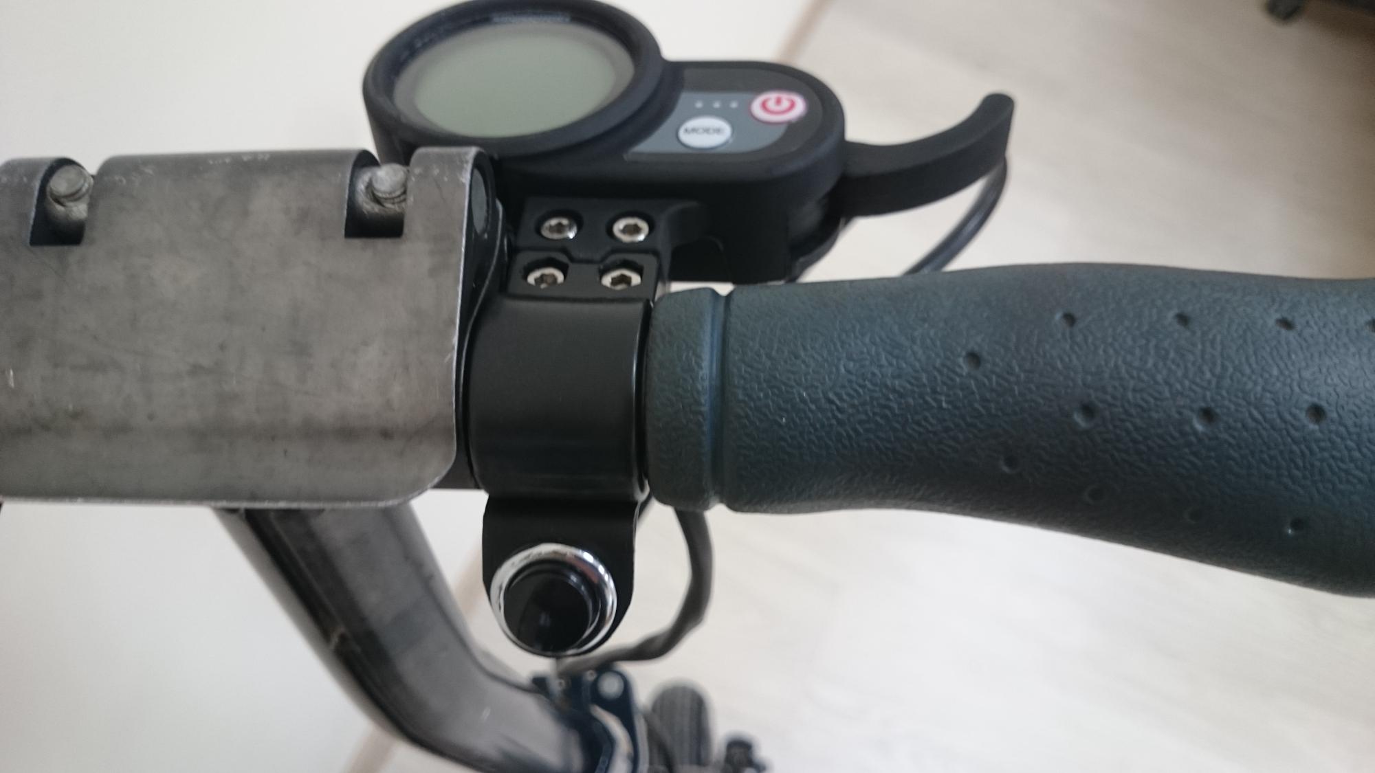

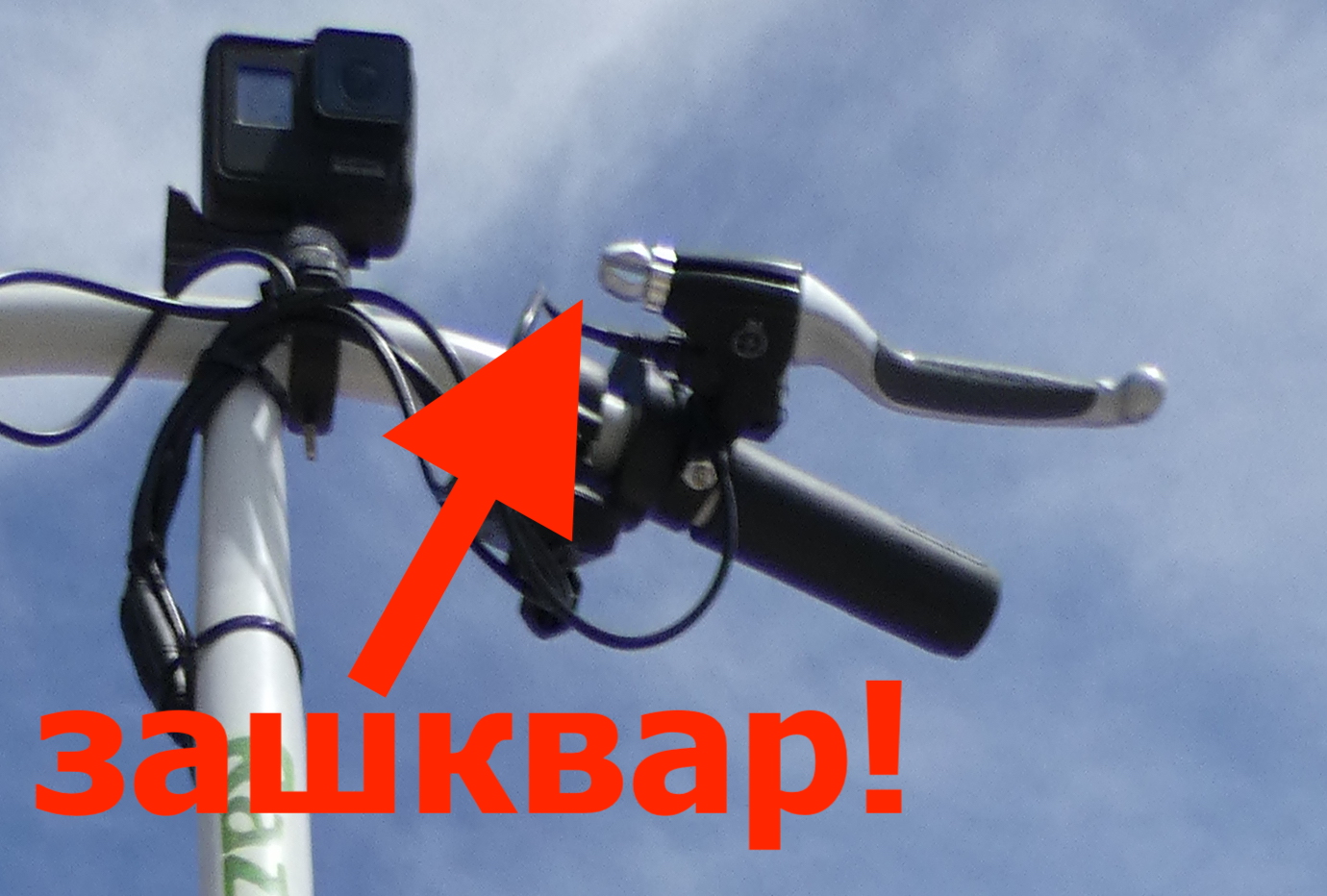

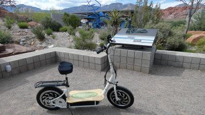

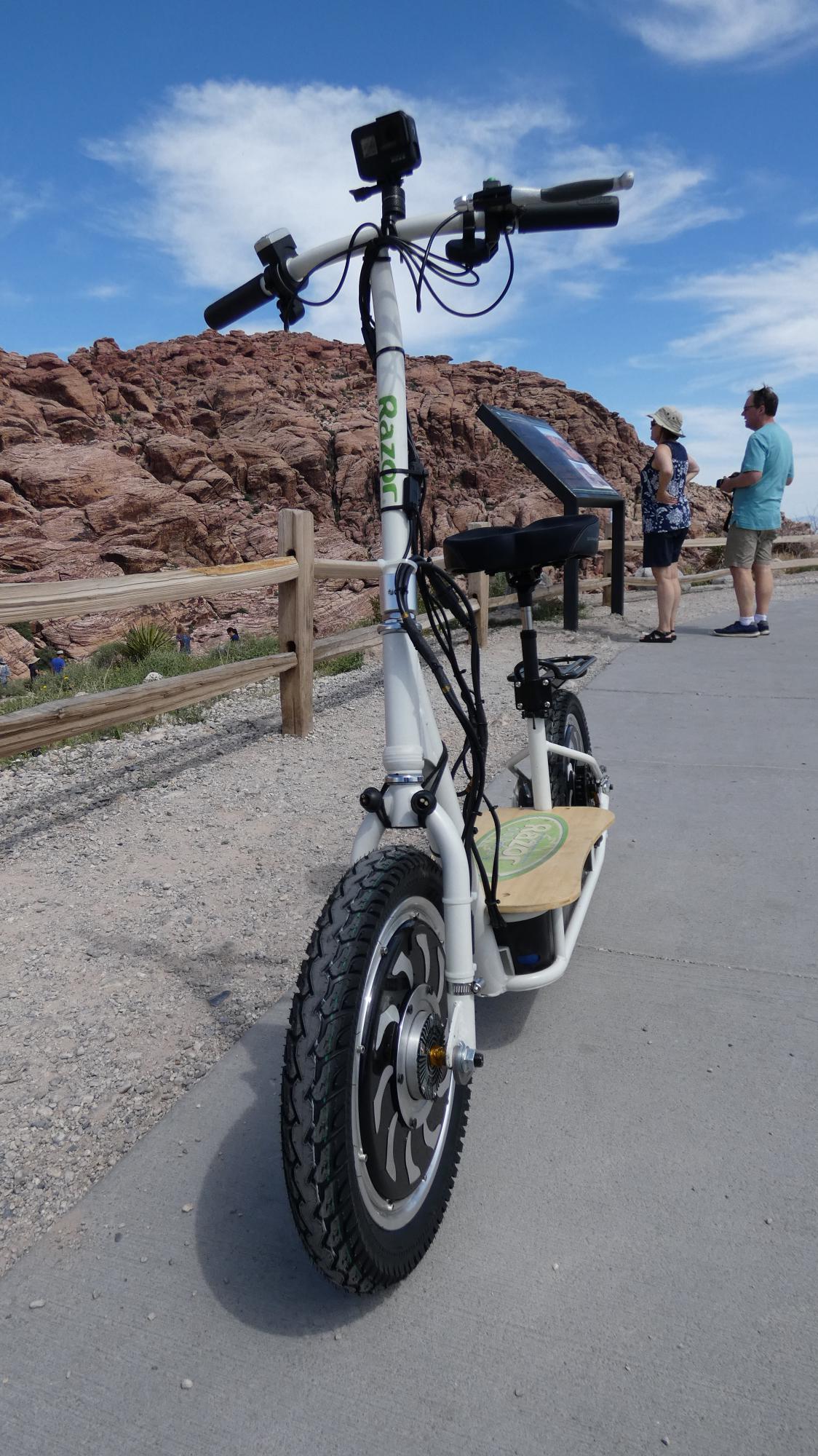

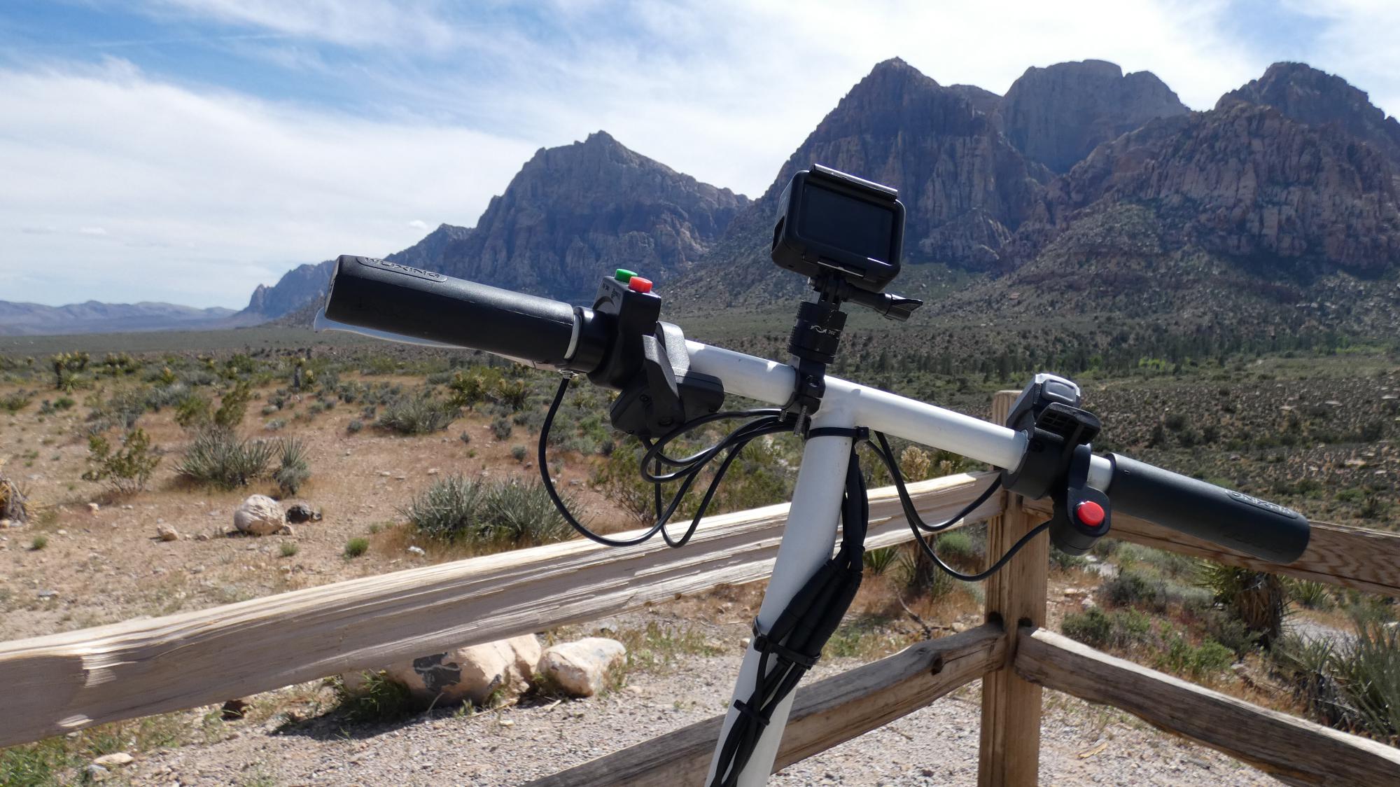

Органы управления пока что:
Слева красная кнопка - круиз на оба мотора, далее правее курок для подвесного мотора, справа курок (нажимаемый сверху вниз) газа на оба мотора (не нравится, буду менять на такой же, как и слева), и вынесенная гашетка рекуп-тормоза, запараллеленная с концевиком в рукоятке тормоза. А сама рукоятка тормоза...  :facepalm: тягает невидимый трос:

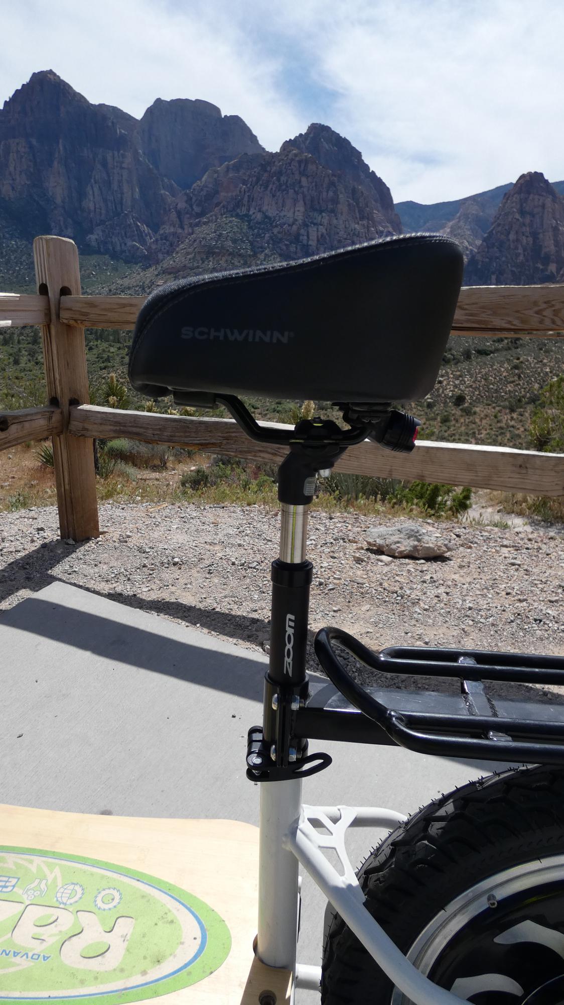

Сидушка на подпружиненном штоке:

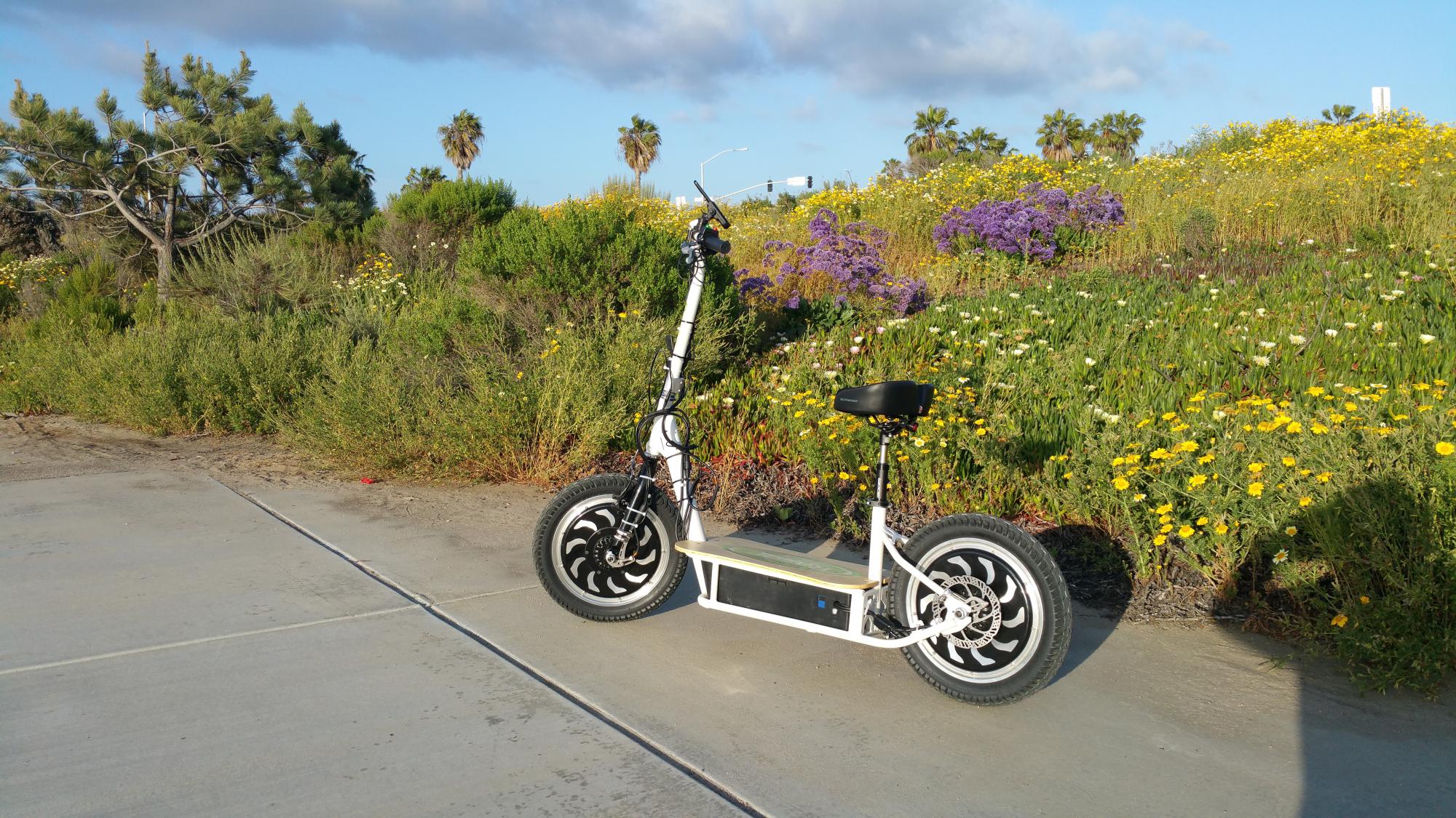

Пришла наконец-то вилка на 16" для лигерада (https://www.amazon.com/gp/product/*) - это единственная вилка на 16 дюймов, имеющая крепеж для вибрейков, ничего другого не нашел. Вилку пришлось раздвигать миллиметров на 10, потому что этот крепеж касался крышек Пирога. Но все встало, теперь я с мех. тормозом (чисто на всякий пожарный, потому что 2х2 рекуп работает великолепно). Зашквар ликвидирован!  B-)

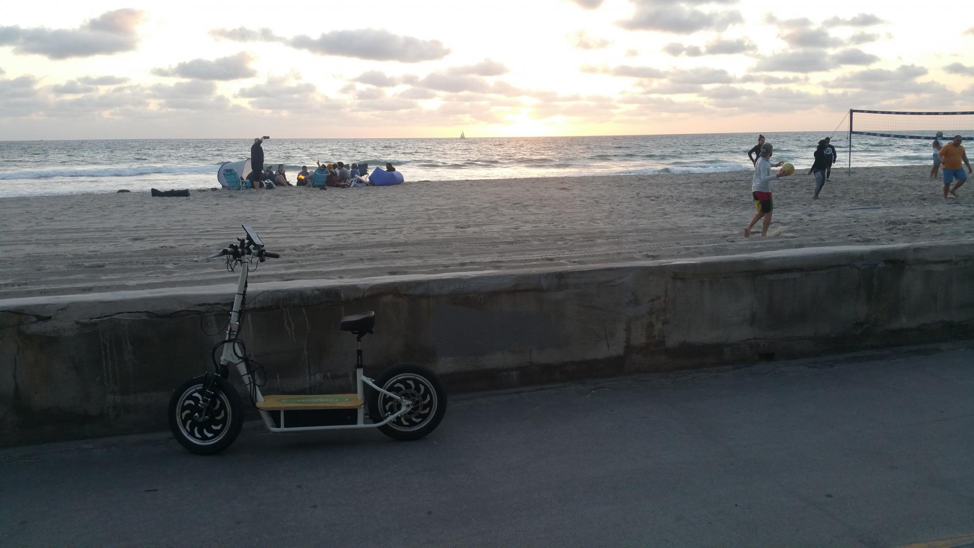

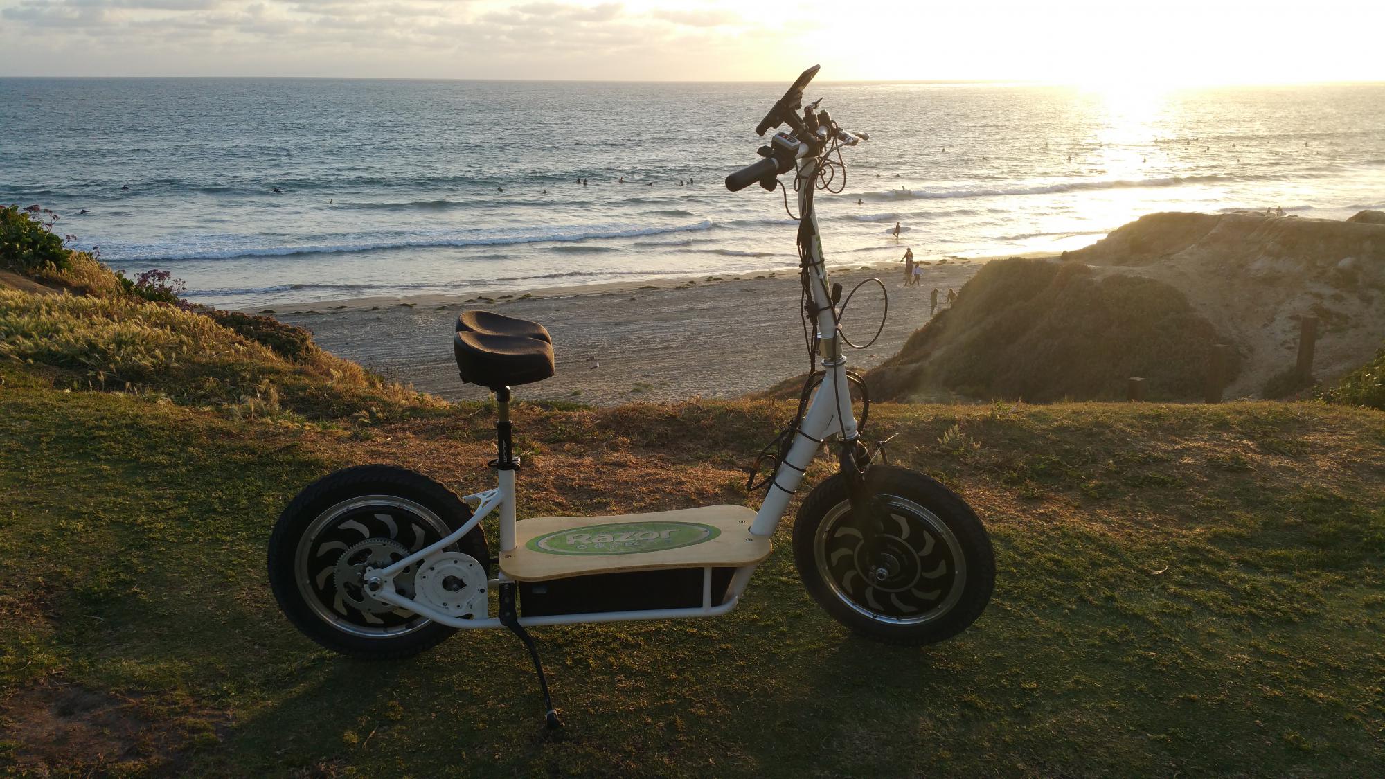

Весна в Калифорнии - это праздник! Все цветет (впрочем, как и круглый год, но весной просто сумасшествие!).
Приехал на берег Тихого океана встречать закат.
Народ уже ждет.
Белеет парус одинокий...
Закат и прокатные сяокатчики, их тут - куры не клюют:
Выставил ускорение 100% на переднем моторе (на заднем 80), Лошара разгоняется очень бодро, такой кайф лавировать между людьми на променаде, причем я езжу очень уважительно и степенно - замедляюсь перед людьми, а перед детьми - вообще до черепашки - но как только я их проехал - тапка в пол и Лошара шлифует передним колесом. Скорость на 50В 30км/ч. Но мне больше даже нравится не скорость, а именно agility.
