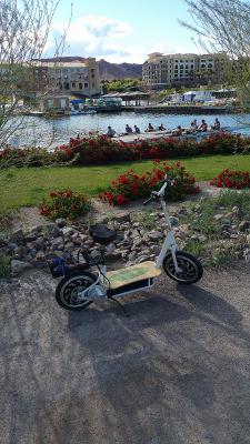

Лошара - самокат для гор на базе донора Razor EcoSmart Metro
Автор Чайнег, 06 Фев. 2019 в 04:20

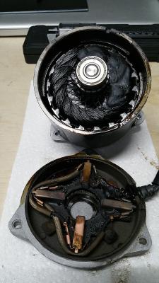

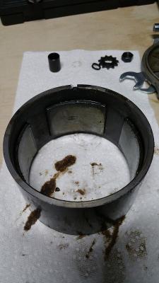

Прям какая-то черная полоса в моей самокатной жизни. Вчера впал в эпилепсию Лошарик, бьется теперь в конвульсиях, не едет... А сегодня испустил последний вздох дымок Лошара - старший брат Лошарика, но по календарю ему от роду всего 40 дней!

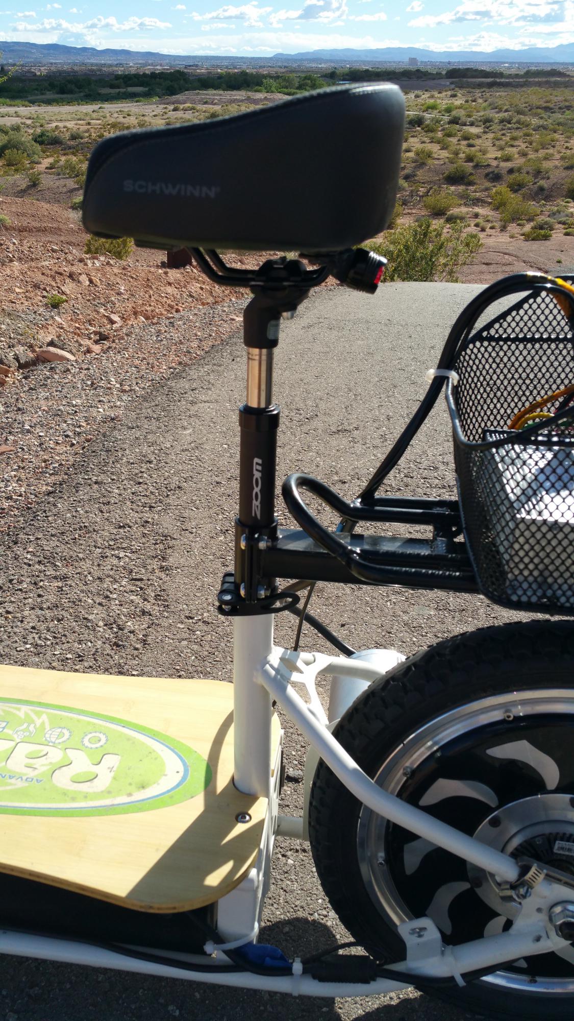

Как было дело? Заменил на Лошаре стоковое седло на безносое (теперь у меня и на Лошарике, и на Лошаре по такому седлу), прилепил две термопары на мотор, чтобы посмотреть, какого порядка там температуры, и решил протестить на мелкощебенкистой (мелкощебенистой? мелкощебенчатой?) грунтовке в пустыне со стабильным уклоном вверх 4-5%. Проехав километр, я остановился для фотосессии:
И тут я заметил... легкий дымок, как от сигареты, выходящий из моторчика. Вот это поворот! Температура росла прям на глазах, дошла до 80 градусов на крышке и 96 на боковом цилиндре! (мотор стоял, так что это постепенно доходило тепло изнутри, какая была т-ра внутри, можно только догадываться...)
Попробовал поехать - ноль реакции! Фсё. Финита ля комедия...

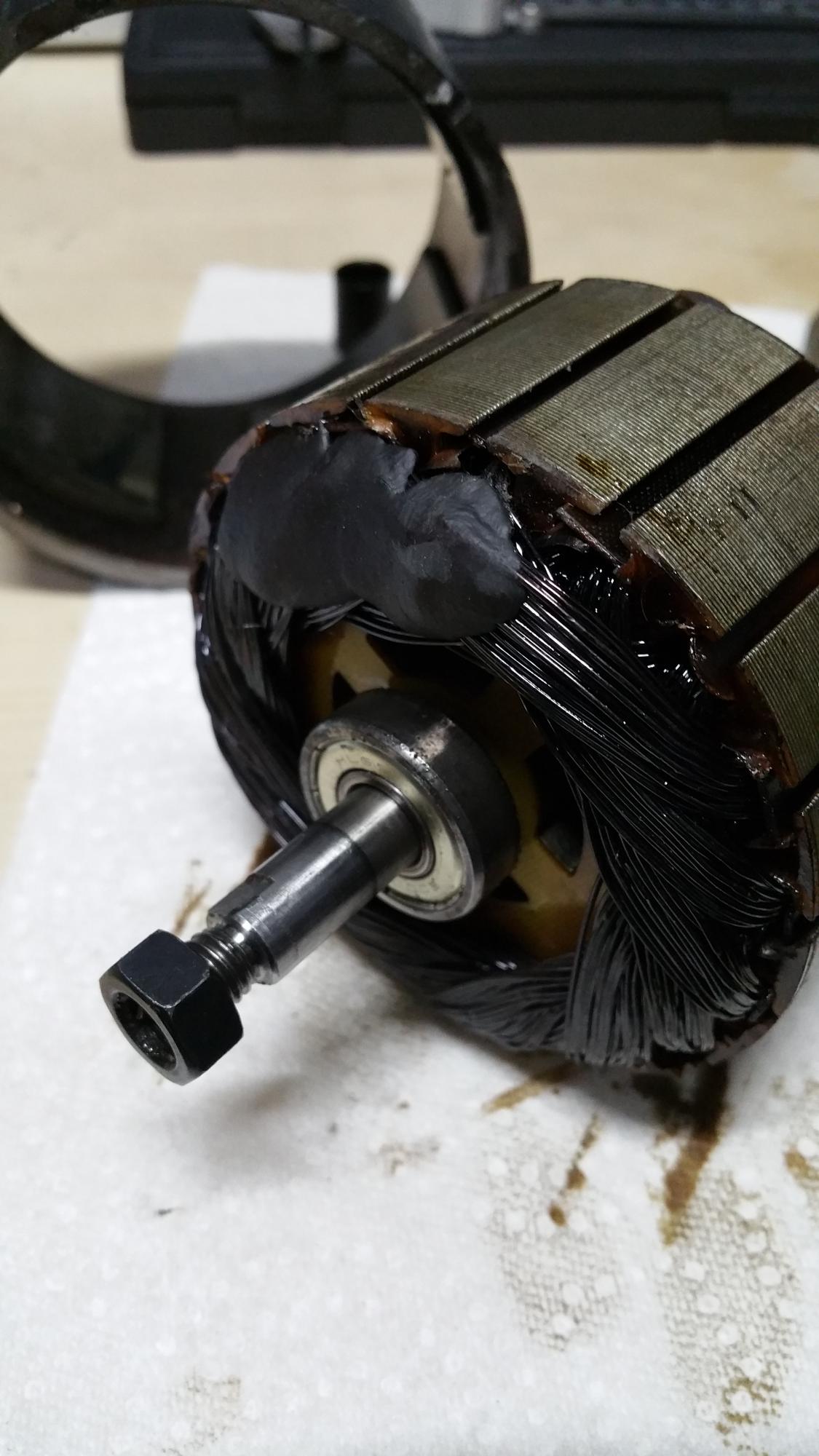

Приехав обратно (тут уклон вниз и велосипедный накат пришлись весьма кстати, докатилось само), разобрал труп:
O_O O_O O_O O_O O_O O_O O_O O_O O_O O_O O_O O_O O_O O_O
Останки:
Вот что бывает, когда чайнег не слушает мудрых советов спецов:
Цитата: ReSharVladimir от 12 Фев. 2019 в 09:32
Коллекторник от 72В точно сгорит, если он сейчас уже горячий. Коллекторники лучше не форсировать: обуглятся и поплывут щетки.
вжарил 48 литиевых вольт в моторчик, рассчитанный на 36 свинцовых вольт (а ведь хотел и 72В попробовать!  :-D) и гонял тапкафпол. Обрадовался! "Самокат резвее стал, уря!!!"  ;-D

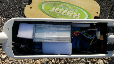

Цитата: Чайнег от 12 Фев. 2019 в 06:11Лошара моментально переобулся из полуинвалида в рррррррычащего зверрррррря!!! Стартует, как ракета, прет, как танк!
Ну что же, прошу помощи - порекомендуйте BLDC мотор на 48-72В, киловатта так на 2. Сгоревший мотор 36В/500Вт выглядел так:
Посадочное место выглядит так:

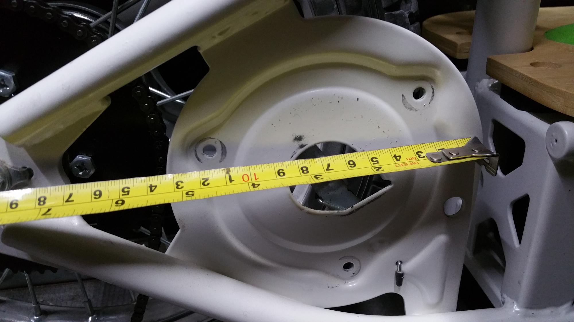

Максимальный диаметр, который туда влезет - около 125мм (диаметр сгоревшего - 101мм). Длина корпуса неважна (у сгоревшего было 88мм). Звездочка 11 зубьев, для цепи #25. Расстояние от крышки мотора до звездочки 15мм. Общая длина выступающей оси 27мм.

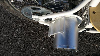

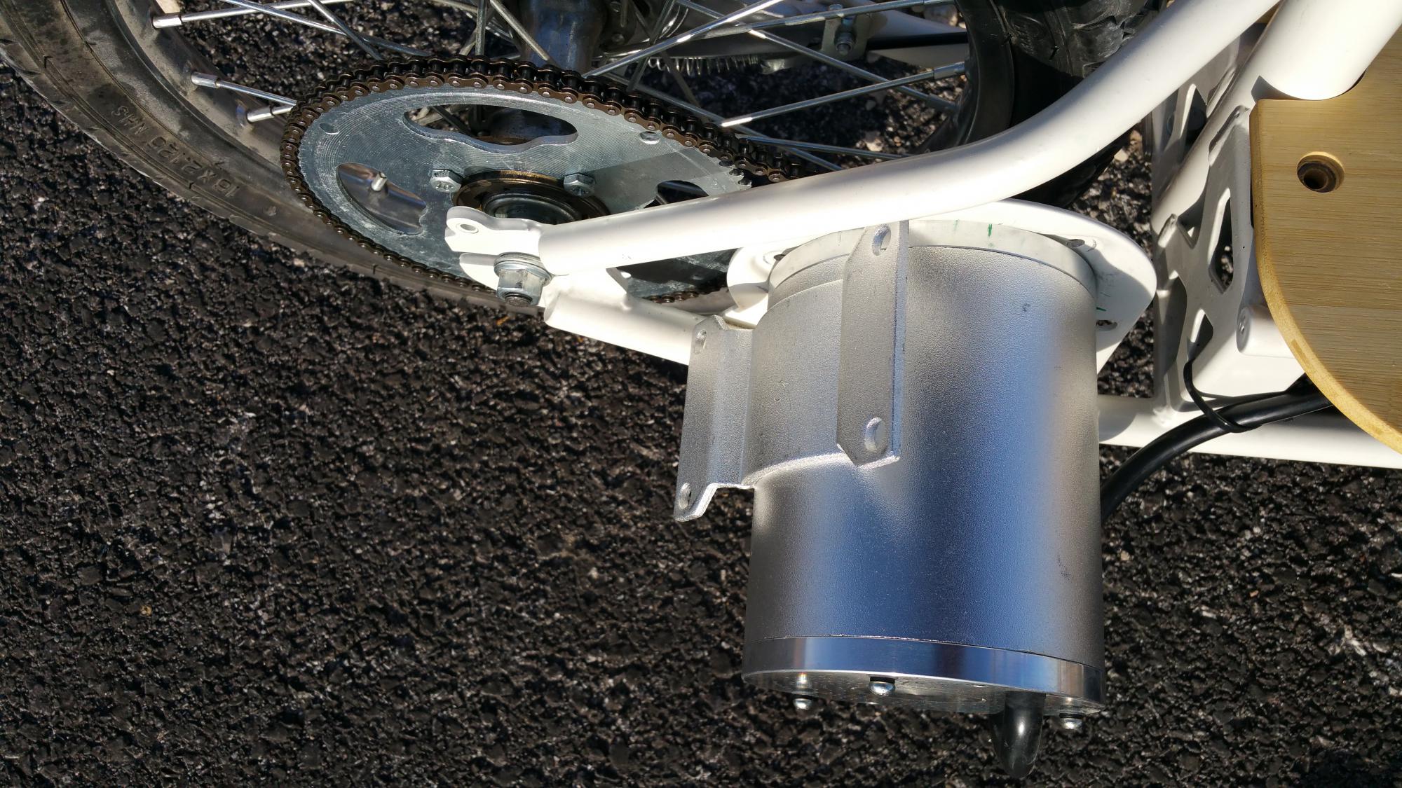

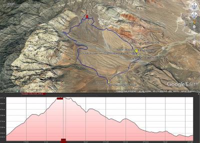

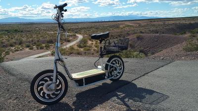

Сгоревший коллекторник дал пинка под зад что-то делать (за что ему спасибо, царствие ему небесное  O:-)) - сегодня попробовал новый BLDC моторчик в бою. Просто прикрутил его к основанию для штатного мотора двумя болтами М6, у него в крышке есть две дырки с резьбой - здесь на фотке видны две дырки на задней крышке, на передней точно такие же:
(ведомая шестеренка здесь уже 80 зубов, в стоке было 65; ведущая шестеренка - 11 зубов)
Но это, конечно же, не кошерно - крышка крепится к станине тремя тоненькими длинными винтами, и противо-момент, действующий от ротора на статор, стремится провернуть статор относительно крышки (собственно, функция крышек только держать подшипники оси), т.е. изломать эти три хлипеньких винтика, тем более, что между крышкой и станиной они "висят в воздухе" на нескольких миллиметрах. Нужно будет мутить правильное крепление с использованием приваренного основания (буду благодарен за любые советы, как это грамотно сделать):
Но я - Чайнег, у меня хотелки всегда бегут впереди разума, поэтому основополагающий принцип - сначала сделай, потом подумай (и пожалей).  :-D

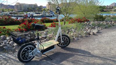

Батарею и контроллер просто закинул в просторное корыто:
- и отправился на живописный 27-км маршрут по кругу недалеко от Лас-Вегаса:
(кстати, мотор тяжелююющий, перевешивает на свою сторону, на подножке самокат уже не стоит, разве что как здесь, провалившись подножкой в щебенку)
Ну что же - мотор работает весьма недурно! Максимальная скорость 42км/ч, рвет с места ако зверь (слишком даже резко, рукоятка слишком чувствительная), подъемы берет довольно бодро (бодрее, чем Миник). Но самое главное - он практически НЕ ГРЕЕТСЯ!!! Даже после набора 300м (а кумулятивно, и все 450) после 7км пробега, т-ра статора была как комфортная т-ра ванны. У Миника мотор был бы в районе хорошей прожарки (я этот маршрут уже проезжал на Лошарике - на некоторых участках приходилось помогать ногой, он еле плел, а Лошара заехал сам).
Когда этот мотор будет работать в качестве ассиста двум МК (только на особо крутых склонах), можно будет брать любые уклоны, при этом МК не будут даже чувствовать увеличившейся нагрузки на крутых участках и не будут греться больше обычного.
Не обошлось и без урока от дедушки Дарвина - на спусках я вскоре почувствовал, что несмотря на торможение тапкойфпол, самокат продолжал ускоряться - барабанный тормоз быстро перегрелся (запашок еще тот!). Хорошо, успел сбить скорость перед еще более крутым спуском. Так и пришлось под горки скатываться с черепашьей скоростью, тормозя подошвами (кроссовки к концу поездки значительно полегчали  ;-D). Сразу же пришел к выводу - нафик редукторники, только директ-драйв, только рекуп, только хардкор!!! Даже на своем одноприводном Лошарике я могу на рекупе спускаться с небольшой скоростью, почти без помощи мехтормозом, с горки в 16%! 300м спуска на подошвах было жалким кошмаром, а если спускаться 2000м, в настоящих горах?! Решено - два ДД!
Кстати, померял задний дропаут - 150мм, если кто знает мощный ДД МК без места для кассеты (мне нужно только место для одного фривила с одной шестеренкой) с таким дропаутом, буду премного благодарен. Колесо 16 дюймов, но есть место и для 18 дюймов.

Кстати, 150мм - это задний дропаут со снятым колесом, а с ним зажатым - как раз-таки 142мм. Т.е. на 8мм сжатие - норма, поэтому 10мм расширения должно быть ок? Или есть какой-то глубокий смысл (сопротивление материалов) именно в сжатии вилки - может быть, это преднагружение делает ее более прочной? (наверно, смешной вопрос для тех, кто сечет в прочности конструкций, но для меня вот это все - темный лес)

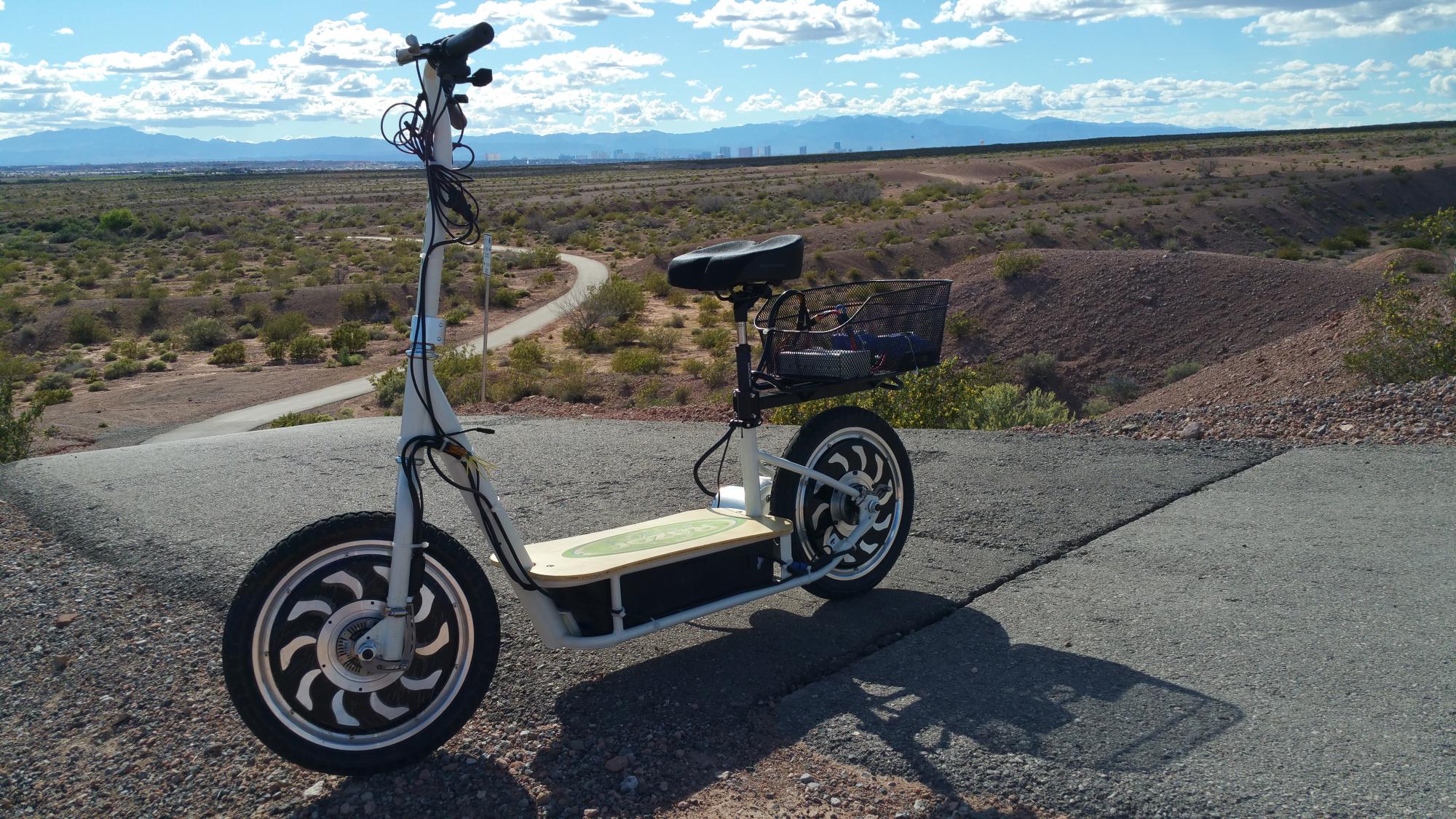

Лошара получил, наконец-таки, долгожданный апгрейд - два МК!!! Два Magic Pie 5 в литом ободе 16", номинальная мощность 1500Вт каждый.
Полный привод на 3 киловатта! Но это еще не все... С обратной стороны:
Этот мотор я уже показывал ранее, он 2кВт. Итого до 5кВт номинала!  B-) (А если форсануть?!  O_O)

Установил недорогой аммортизированный подседельный штырь:
Ход 50мм, люфта нет, так что пока сойдет, что-то там аммортизирует, и ладно.

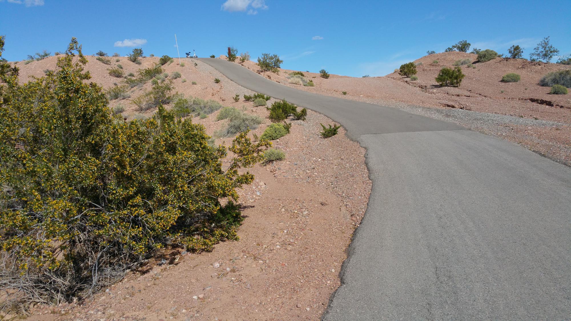

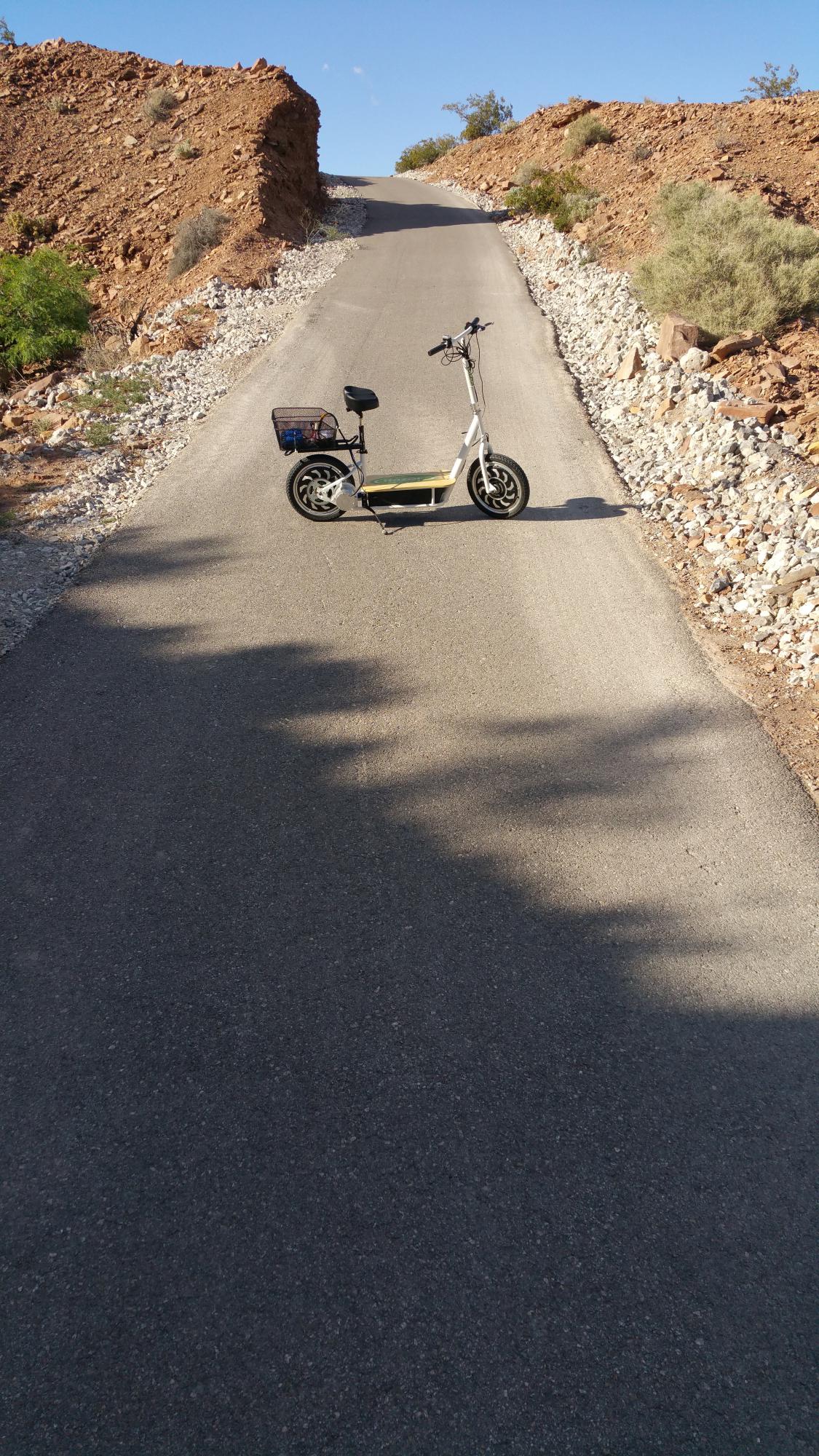

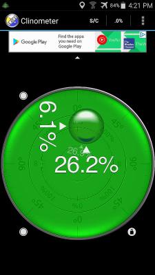

В Зе Горы пока не ездил, сделал быстрый тест драйв на небольших горочках, которые в некоторых местах весьма крутые:
Измерения показали, что максимальный уклон - около 26%:
Лошара залетает на такие горки, ничтоже сумняшеся! Скорость падает примерно на треть, но прет, как танк! А с BLDC-ассистом так и вообще, практически без снижения скорости! Думаю, даже улицу Филберт в Сан-Франциско, с ее уклоном в 31.5% (17.5 градусов), возьмет только на мотор-колесах, без ассиста. Ведь согласно даташиту, крутящий момент у Пирога достигает 70Н-м, что на радиусе 0.2м дает тягу около 35кг, всего на два колеса макс. тяга 70кг, значит, при общем весе 150кг можно въехать в подъем почти 50% (30 градусов)!!!!!!!  O_O O_O O_O Но все-таки, в такие крутые подъемы лучше не насиловать МК и облегчать им жизнь, вливая 2кВт ассиста.
Кстати, об оценке уклонов визуально - вот эта горка показалась мне круче, чем та 26%-ная. Каково же было мое удивление, когда замеры показали всего 12-14%! Видимо, из-за того, что эта горка протяженнее первой, она кажется больше и круче, чем на самом деле. "Не верь глазам своим!" Доверяйте измерениям, а не глазам. Наши глаза - хреновый транспортир!
