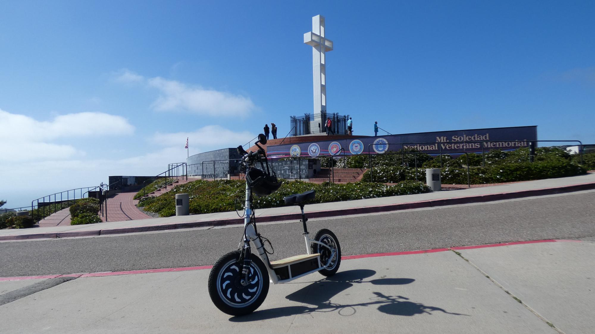

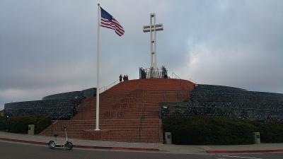

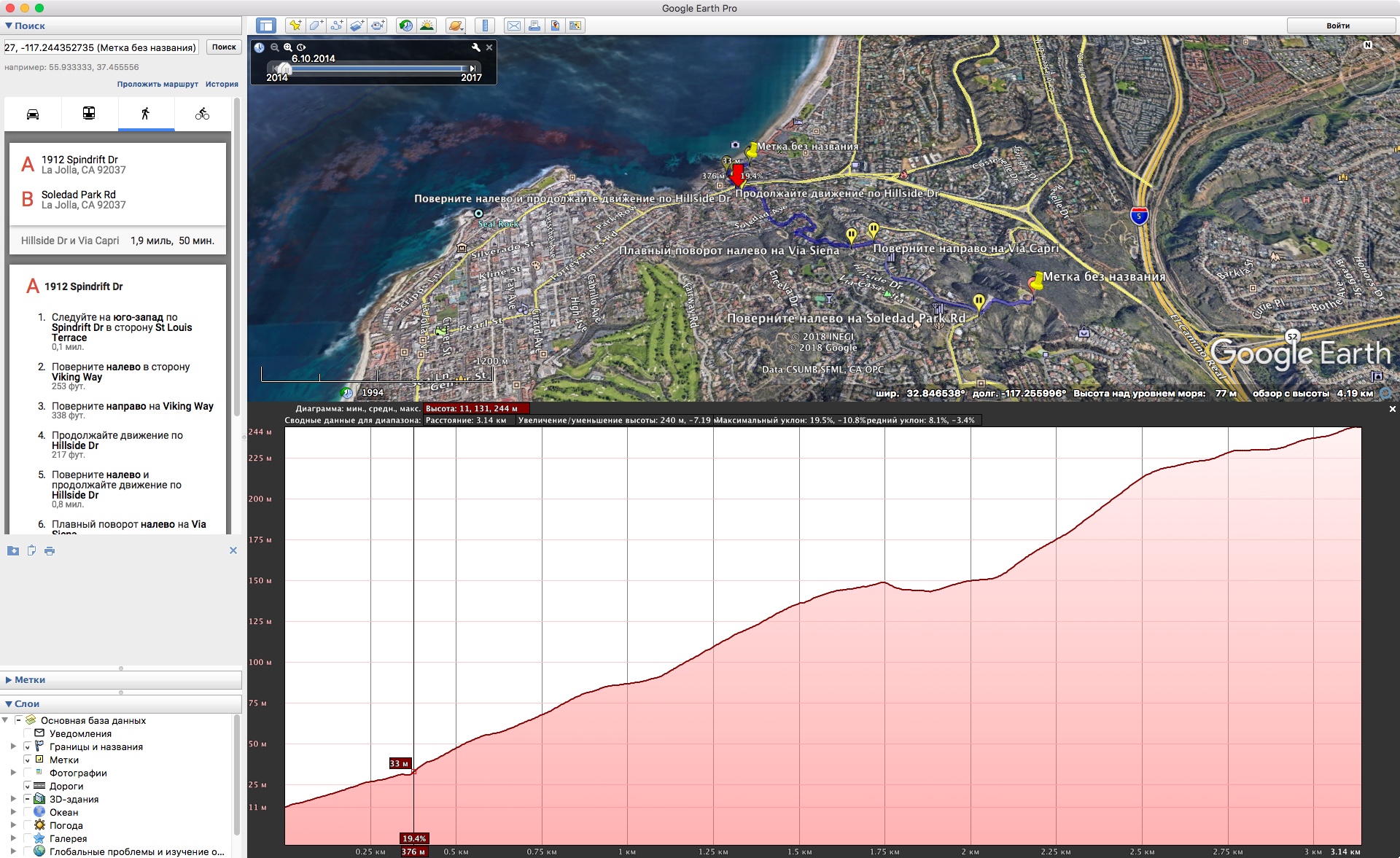

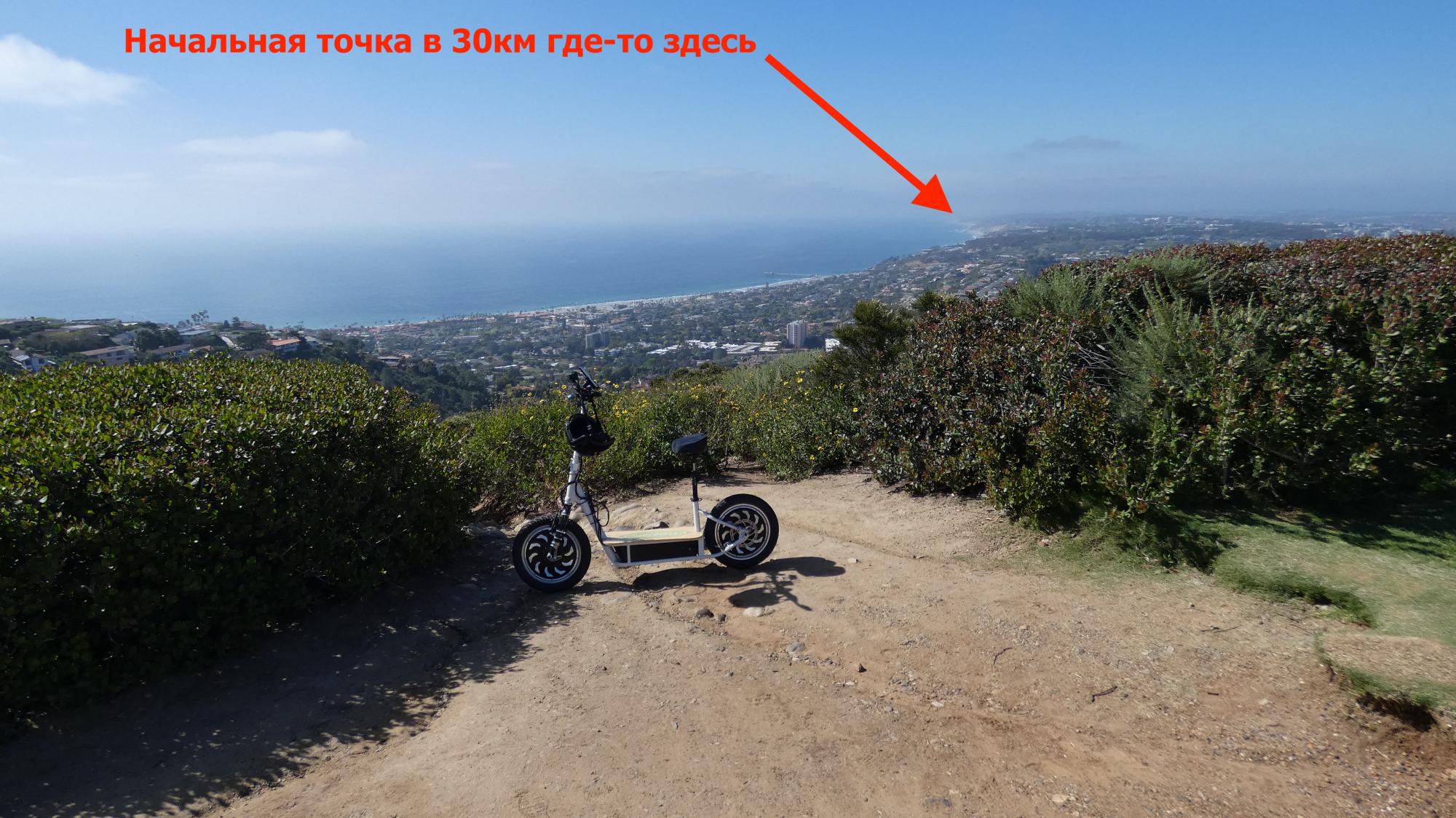

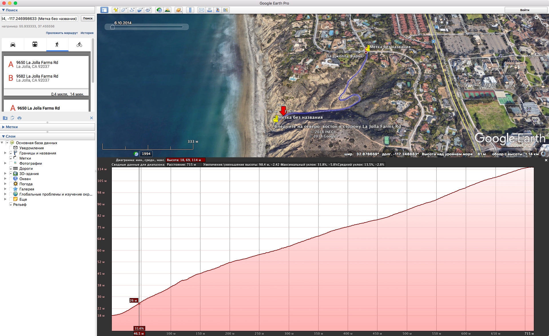

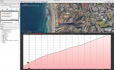

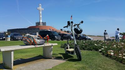

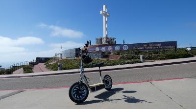

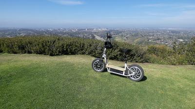

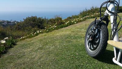

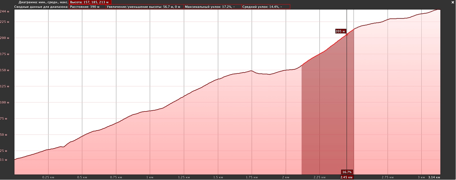

Тесты для Лошары становятся все труднее. Заехал на живописное место в Сан-Диего - мемориал Mt. Soledad Cross - подъем на 240м с уровня моря на дистанции около 3км, с максимальным уклоном 19.5%:
Некоторые прогоны по 400м со средним уклоном около 15%:
Лошара пролетел все 3км, даже не чихнув, и оказался фдесятке на вершине:

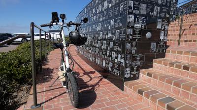

(Мемориал, кстати, оч. крутой - многие тысячи, если не десятки тысяч, фото, выгравированных в мраморе.)

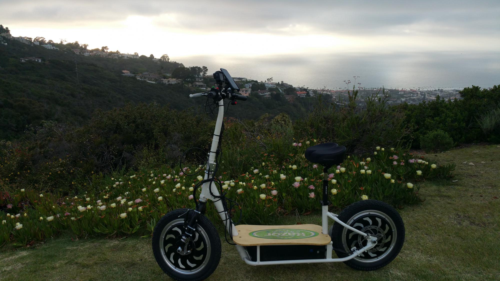

Что меня поразило - моторы были совершенно холодные, по крайней мере на крышках. Вот вообще холодные. Т-ра за бортом 16-18 градусов. То ли это прохладный морской воздух так охлаждает, то ли еще что... мистика какая-то! Но мне понравилось.  B-)

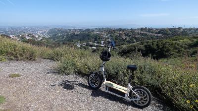

Ну а виды сверху просто сногсшибательные во все 360 градусов:
Фантастически красивы пятна на океане от просветов в облаках. К сожалению, фото этого не передает - пересвечивает и замыливает. Полно цветов:

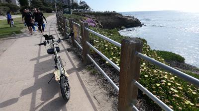

Потом я спустился, поднялся на другой холм (в Сан-Диего много таких холмов по 100-200м), и спустился вниз к океану тоже по очень крутому спуску на 100м, а затем поднялся по нему:
Там внизу такой же уклон, как на Филберт Стрит в Сан-Франциско - 31.5%! Лошара блестяще прошел этот тест и "помочил ножки" в океане:
Ура! Сам того не зная (уклон померил уже после поездки), я прогнал Лошару по таким же холмам, как и в СФ. Причем даже без третьего мотора! Теперь я точно знаю, что на Филберт Стрит Лошара заедет без проблем. Остался последний и самый трудный тест - Зе Горы, непрерывный подъем на 1000-2000м. Выдержит ли Лошара это испытание на выносливость? Стэй тюнд!  :mail:

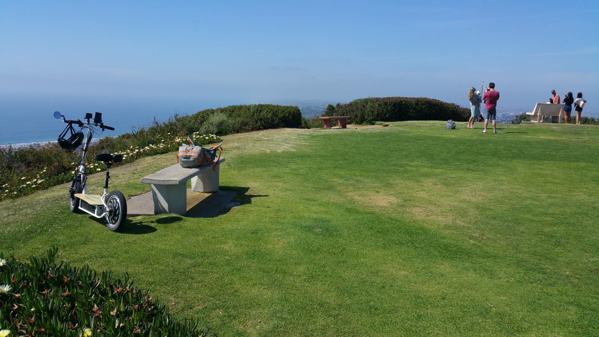

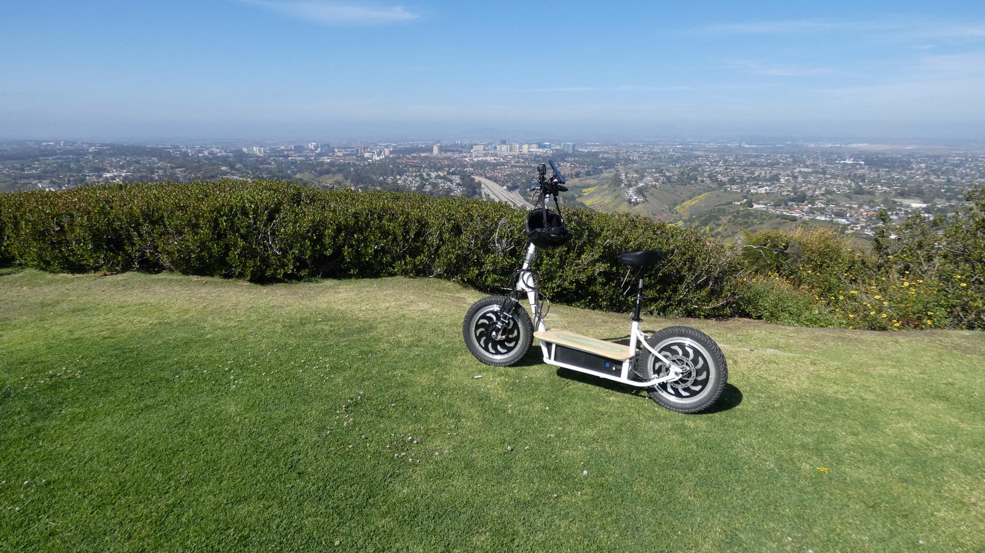

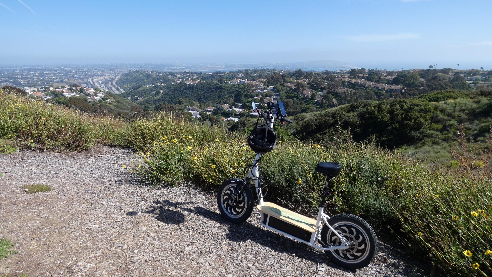

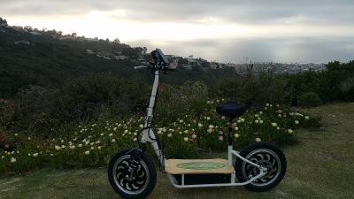

Прокатился до разряда одной из батарей - из двух раздельных 48В, 12.8А-ч на переднем Пироге и 17.4А-ч на заднем первой разрядилась передняя, на 37В под нагрузкой (38 с небольшим после выключения). На задней еще оставалось 42В. Жарил всю дорогу нещадно, с постоянной шлифовкой переднего колеса на светофорах и вообще на каждом старте (просто в кайф!). Заехал снова на ту высоту 240м, и крутой 100м спуск к океану, с максимальным уклоном 31.5%, а общий набор высоты составил 900м - так вот, пробег получился 69км! На Минике с теми же двумя батареями, соединенными параллельно, максимальный пробег был 66км, тоже с жарением, но с набором высоты метров 300. Думаю, по равнине и если не жарить, на Лошаре реально будет проехать 100км на спаренных батареях.

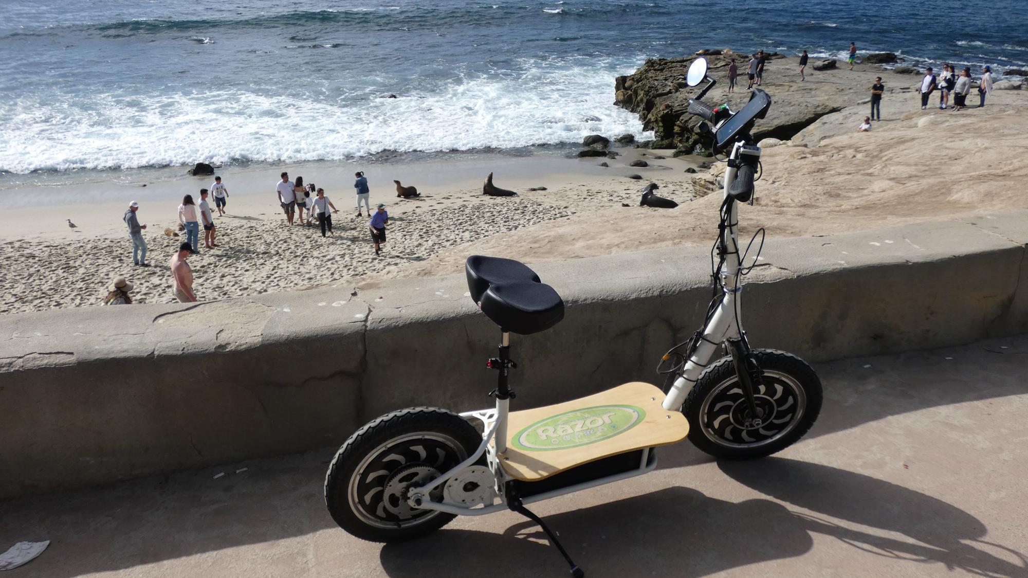

И небольшой фотоотчет. Виды с высоты 240 на окрестности Ла Хойи и Сан-Диего:
Мемориал вблизи:
Спустился к океану, в популярное туристическое место с лежбищем морских котиков.

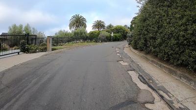

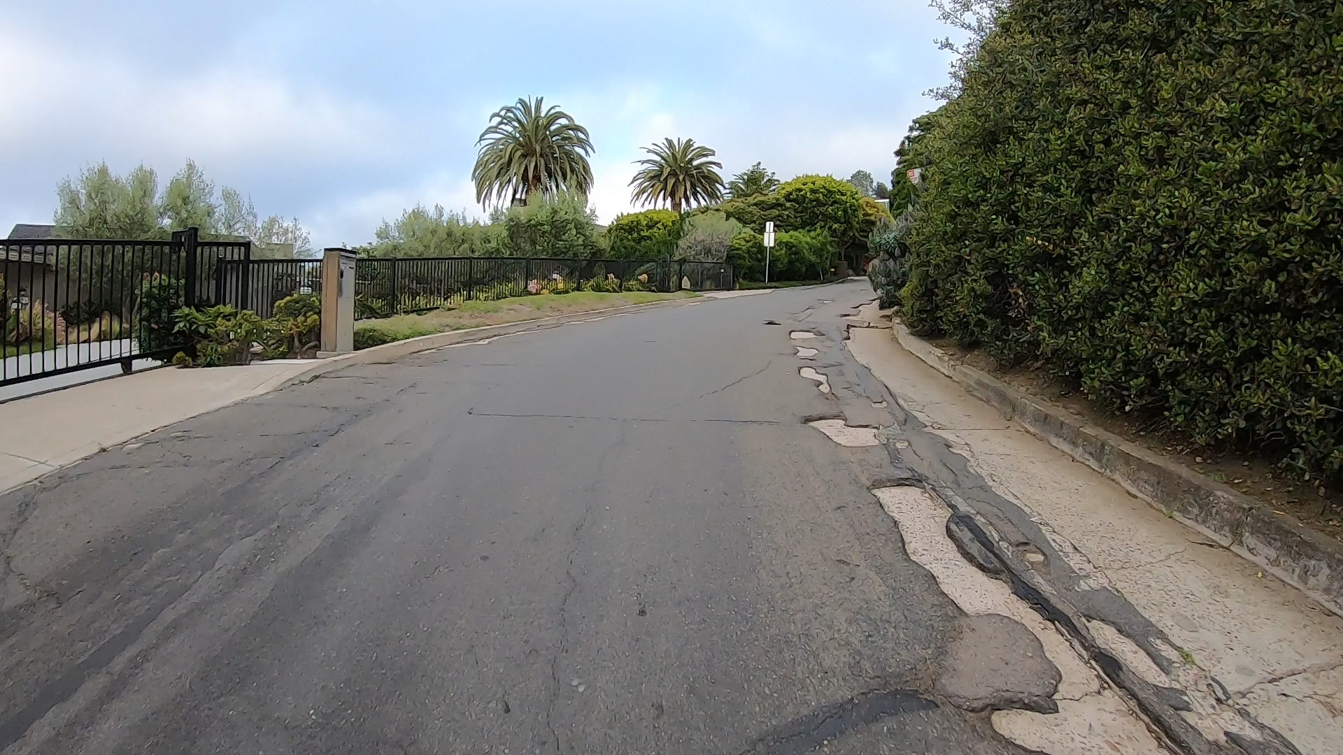

Какой там! В Сан-Диего просто ужасные дороги. Сам удивляюсь, ведь сам город просто - муа! сплошные чмоки! Цветы везде, море, красивые подтянутые девушки (здесь практически все занимаются серфингом) - а асфальт как в Мухосранске. Вот - это Америка или Зимбабве? -
Но все-таки 16" колеса - это не миниковские 8"...
