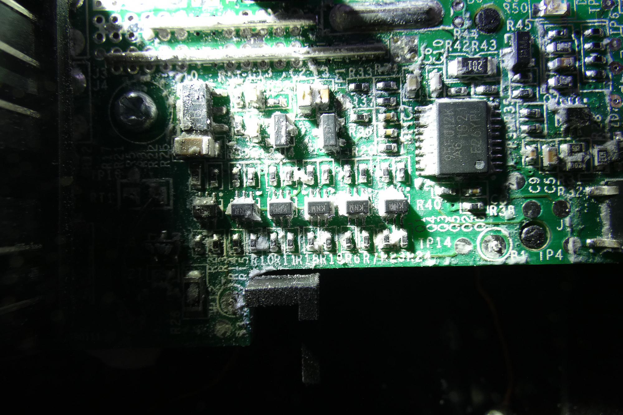

Если действительно средний контакт для диагностики или прочего, то остается два. И тогда БМС симметричная и должна иметь хотя бы 2 силовых транзистора для защиты от перезаряда и переразряда. Их не видно. Скорее всего с противоположной стороны установлены.
Можно попытаться выяснить пороги срабатывания защиты, для этого надо отмыть верхнюю часть многоножки (например ацетончикои или бензинчиком) и, подобрав правильный ракурс) сфотать надписи на ней.
Сама:
Еще кое-что можно выяснить по деталькам одного из шести каналов (балансировка скорее всего) в большом овальчике. Один канал, требуемый для рассмотрения, в маленьком овальчике:
SF8. B1-Р600 с ЛЖФ15S-19.5АЧ.

Хорошо, завтра сделаю! Спасибо за анализ! На большой многоножке никаких надписей что-то вообще не видно, там только небольшой кружок в одном углу (наверно, служит пометкой ориентации?).
inetchik
Надо искать угол для с'емки на отмытых детальках, но может и не быть надписи, что как-то не очень укладывается в то, что аккумы брэндовые. Запиливанием маркировок грешит китай-ноунэим поделочный.
Надо осматривать под разными углами.
Мы на карте.BR, Dmitry.

Вот, отчистил зуботычкой плату, выношу на суд экспертов:
Если что, верхний контакт - минус, нижний - плюс, ниже минуса помечен как D (наверно, Data или Diagnostics - вывод от термометра).
Если надо покрупнее фото фрагмента, могу попробовать снять через лупу.
А что за акб? Напряжение? У меня 60в. акб от пилы и я его могу разрядить хоть до 0.Поэтому и нет на плате ключей силовых.Нет там защиты от разрядки.)) зато есть есть защита от подключения сторонних акб к их технике. Посмотрите на ослике,что идет с о среднего контакта при работе устройства или можете просто на средний контакт повесить резистор от плюса, килоом 30,чтобы ток был около неск. ма.  У меня акб дает импульсы с этого контакта.Я выше писал уже.  Пока не решил,что дальше делать..стоит ли их имитировать или вскрыть гарантийную пилу и попробовать убрать схему защиты на ней.

Батарея - Кобальт 24В. 6s1p. 1.5А-ч. Она вырубается примерно при 3.1В на ячейку, хотя под нагрузкой может проседать до примерно 2.6В. После вырубания при нажатии на кнопку моргают все 4 диода, согласно мануалу, это просто значит, заряд от 0 до 20%. В общем, защита от разряда есть, получается.

Многоножка mb95f012k - эт скорее всего программируемый микроконтроллер. И значит его содержимое - эт тайна за семью печатями. :(
Он мелькает изредка во всемирной паутинке, к примеру: https://fccid.io/2AEX5-PBWC-02057/Schematics/Schematics-2669268
Вроде есть и его описание: http://bbs.eetop.cn/thread-476135-1-1.html
Но региться там - увольте. :)
По шестилапкам в sot23-6, тож ничего не нарыл, увы.
Но нарылась фока обратной стороны "луны" и на ней нет силовых транзисторов, но вроде как есть намек на них на стороне с детальками и они расположены под раз'емом (клеммами), вот https://secondlifestorage.com/t-Use-powertool-6s-BMS-for-5s-battery .

Цитата: inetchik от 11 Фев. 2019 в 13:12нарылась фока обратной стороны "луны" и на ней нет силовых транзисторов, но вроде как есть намек на них на стороне с детальками и они расположены под раз'емом (клеммами)
на одной из фоток [user]Чайнег[/user], я вижу силовой минус ячеек заходит непосредственно на выходной разъём, таким образом фетов нет, защита осуществляется непосредственно зарядником или гайковёртом.
inetchik
Цитата: crond от 11 Фев. 2019 в 15:10
..... защита осуществляется непосредственно зарядником или гайковёртом.
Очень даже может быть.
Тогда логично предположить, что средний контакт является сигнальным, передавая в нужный момент и в ЗУ и в гайковерт некий уровень логический или сигнал в виде кода. Врятли это просто данные только с термодатчика.
